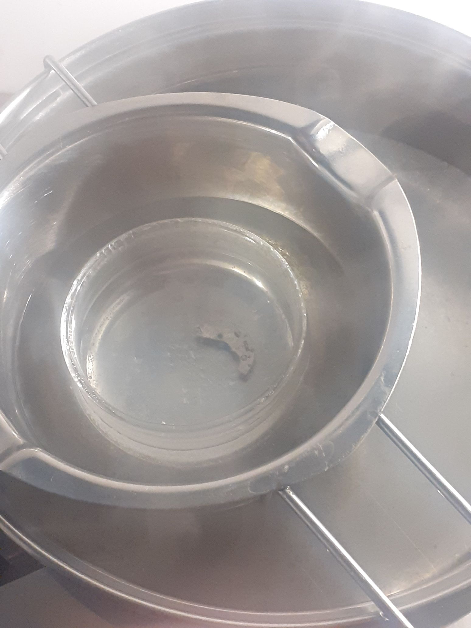

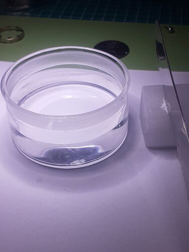

Ik heb een blokje Aluin, weet jij ongeveer hoeveel ik moet gebruiken?
Nee niet echt. Ik doe ook altijd maar wat ![]()
Ja dat klopt, warm houden, dan gaat het sneller.

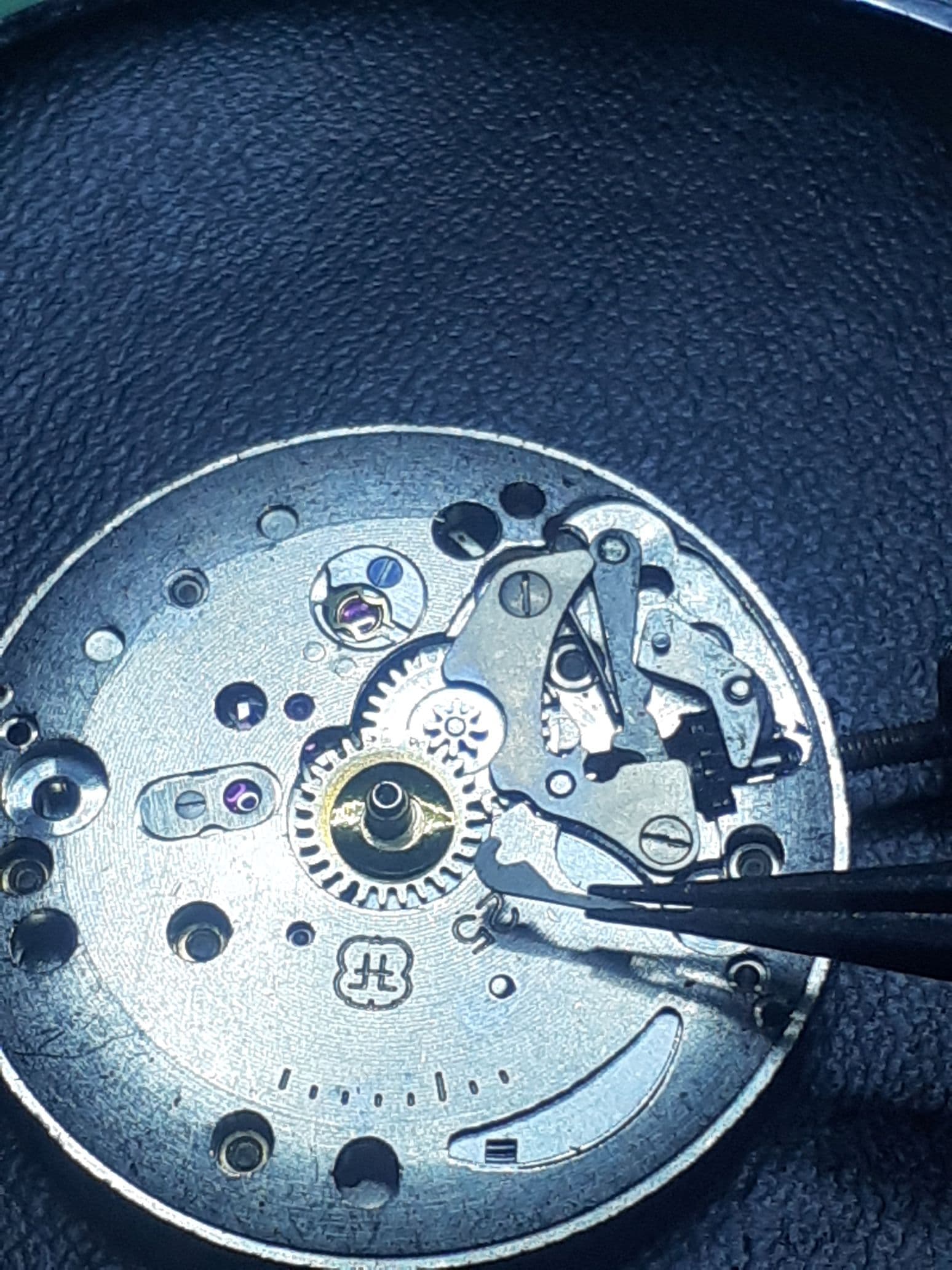

Inderdaad, vorige week bij 2 uurwerken gewoon met de pincet eruit gedraaid (rechtsom natuurlijk)
Ik kan het even proberen.

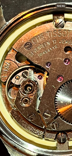

Ze zijn al flink met geweld bezig geweest zo te zien.
Met een pincet er uit draaien zit er niet in.
De kloof ligt er al in.
Ik heb het op het kleinste pitje staan op laag.
Ik ben al drie dagen bezig een afgebroken stem uit de kroon te krijgen. En die zit er nogal diep in. Ben al anderhalf millimeter gevorderd. Moet de hele tijd het afgebroken metaal verwijderen, anders komt het aluin niet aan het ijzer… Normaal gaat dit veel sneller, maar nu even niet…
Ach, we komen er wel (hoop ik toch, want dit is nog de originele kroon…)

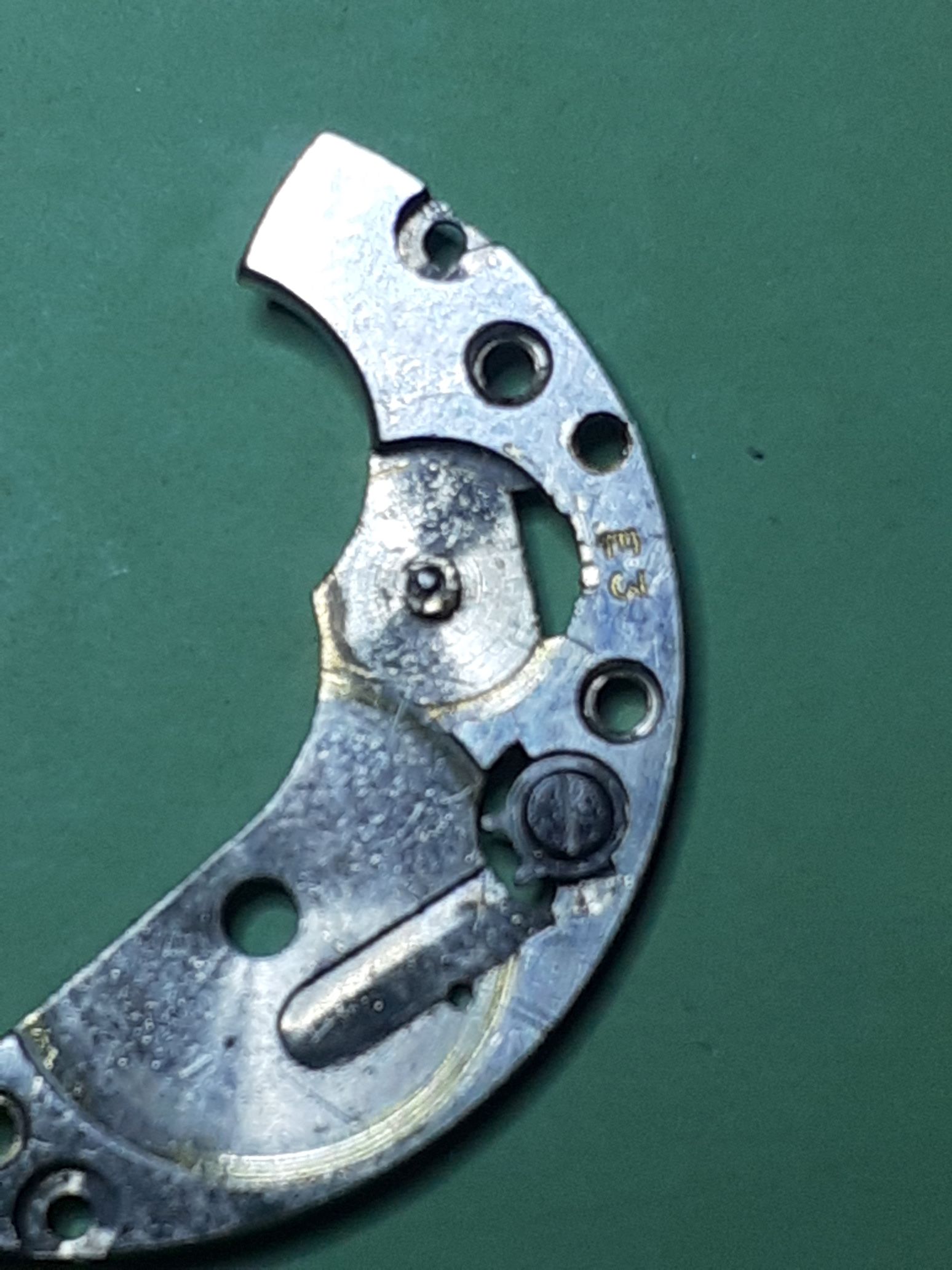

Hoop dat je wel de pal en palschroef er eerst uitgedraaid hebt ![]()
Is dat nodig dan?
Ja want die schroef (en mogelijk de pal) ga je met aluin ook oplossen…
Ik had zeker wel deze waarschuwing verwacht want op de foto zit de click en het schroefje nog in de kloof, maar het is er uit hoor.
In ieder geval bedankt voor het mee denken.

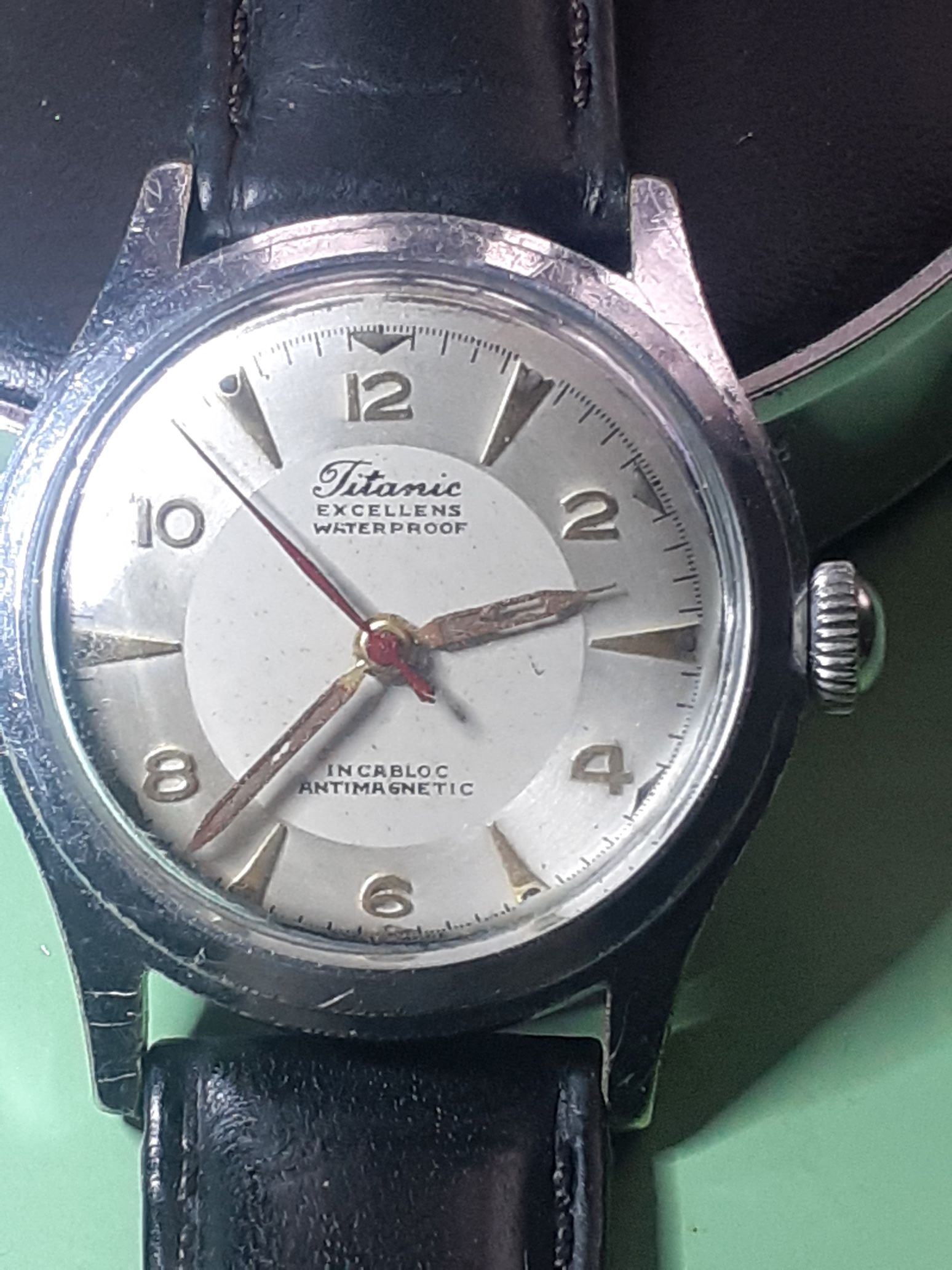

Titanic Exellens .

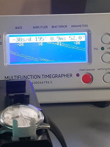

De veren zijn in orde dus verder geen problemen.
Maar dit kan wel beter. Ik ga m’n best doen.

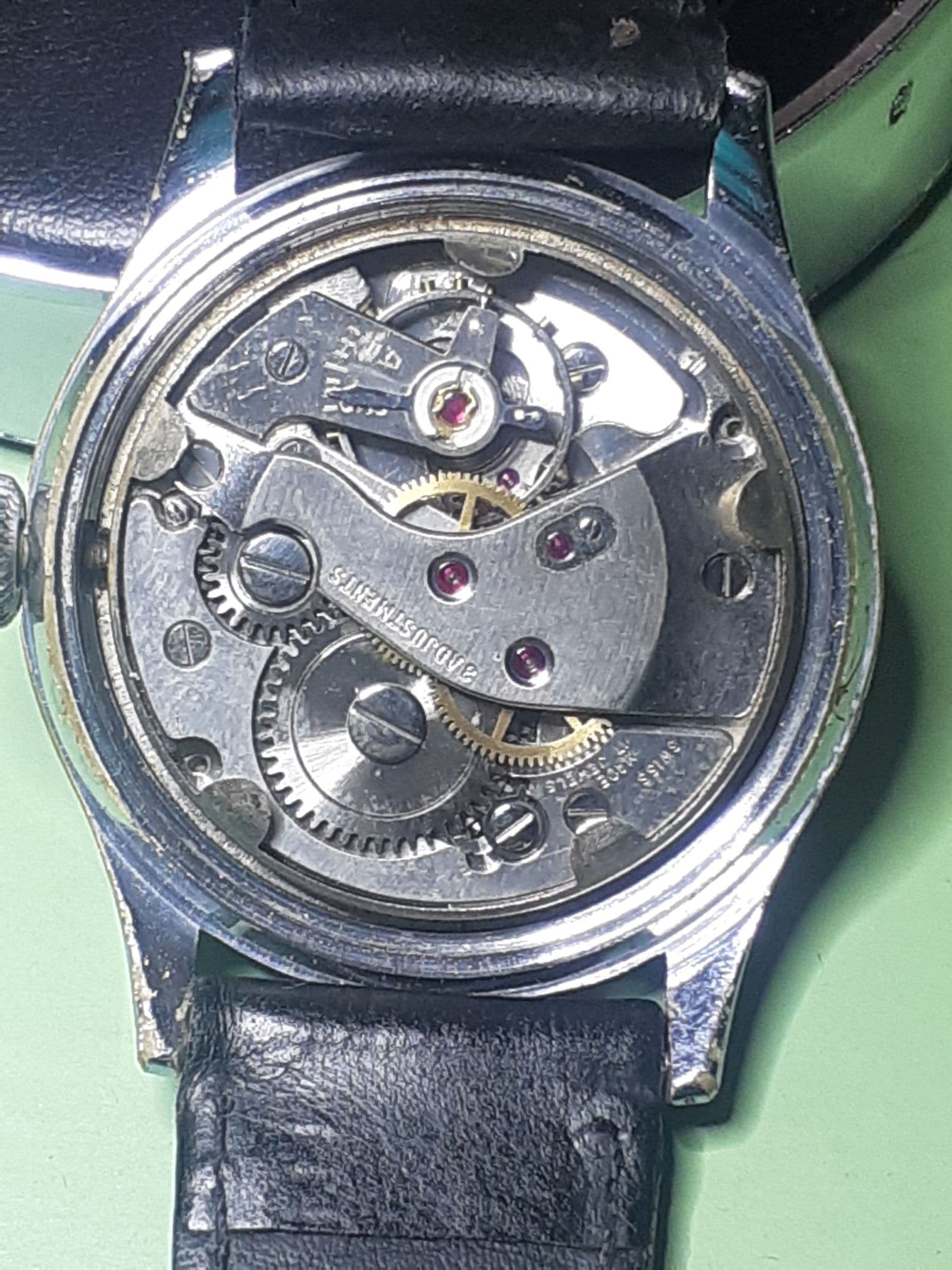

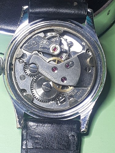

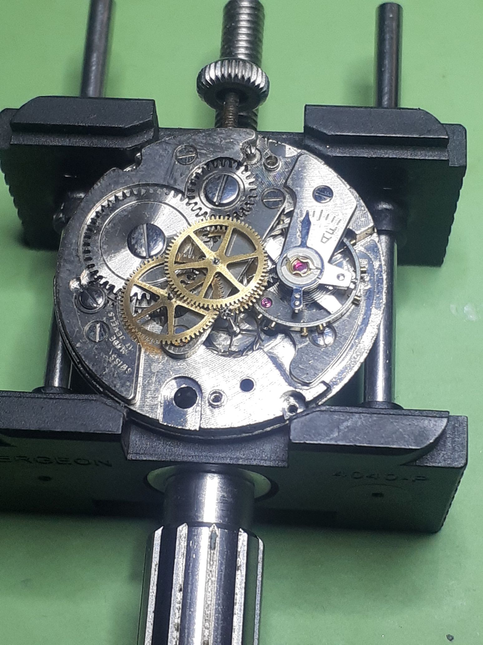

Het is het kaliber FHF 25, de tirette veer is gebroken, ik wist het al dus geen verrassing.
Enkele foto’s genomen voor de zekerheid, maar ik ga dit uurwerk in elkaar zetten zonder op de foto te kijken.

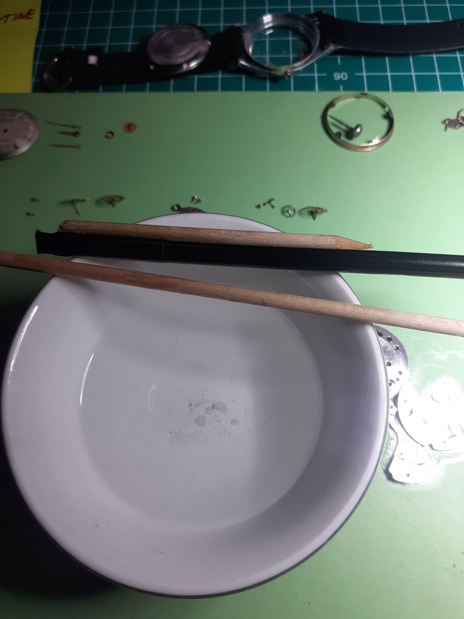

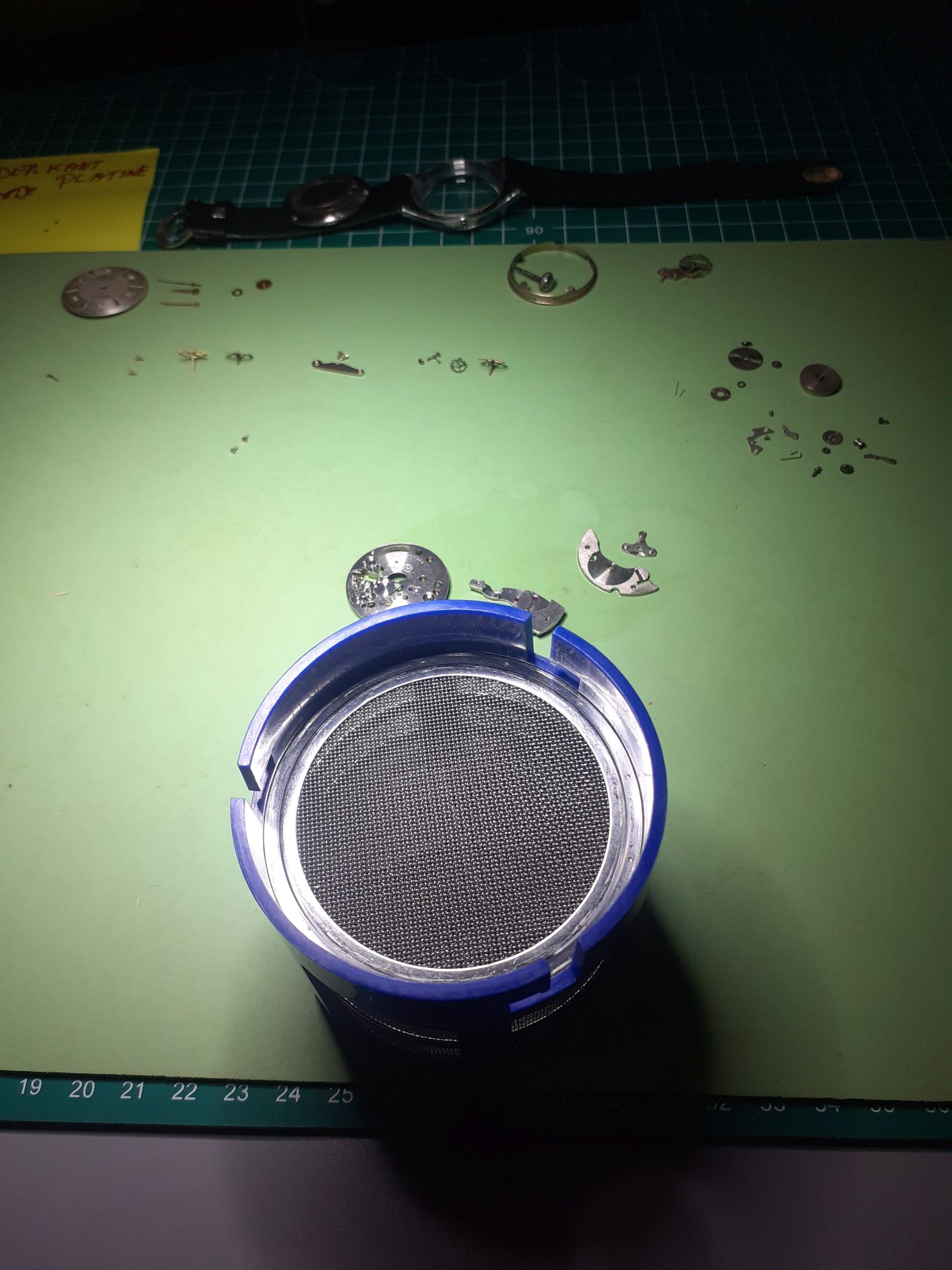

De voorwas is klaar, zoals je ziet is er veel vuil uit het uurwerk gekomen en onderin het potje liggen wat bubbels en wat dat is weet ik niet.

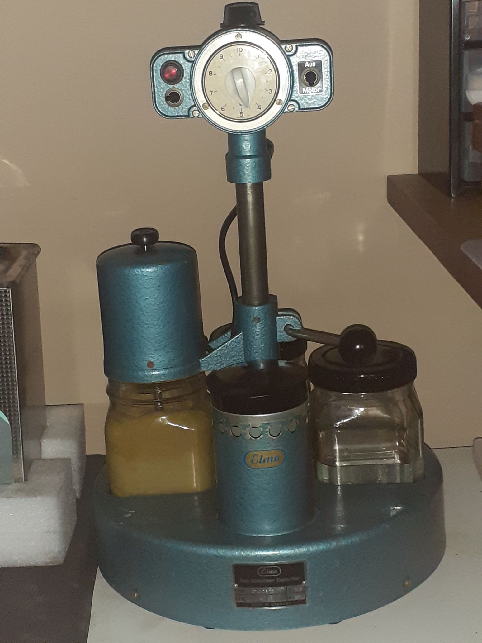

Alle onderdelen liggen alweer klaar voor een rondje Elma
Elma in actie.

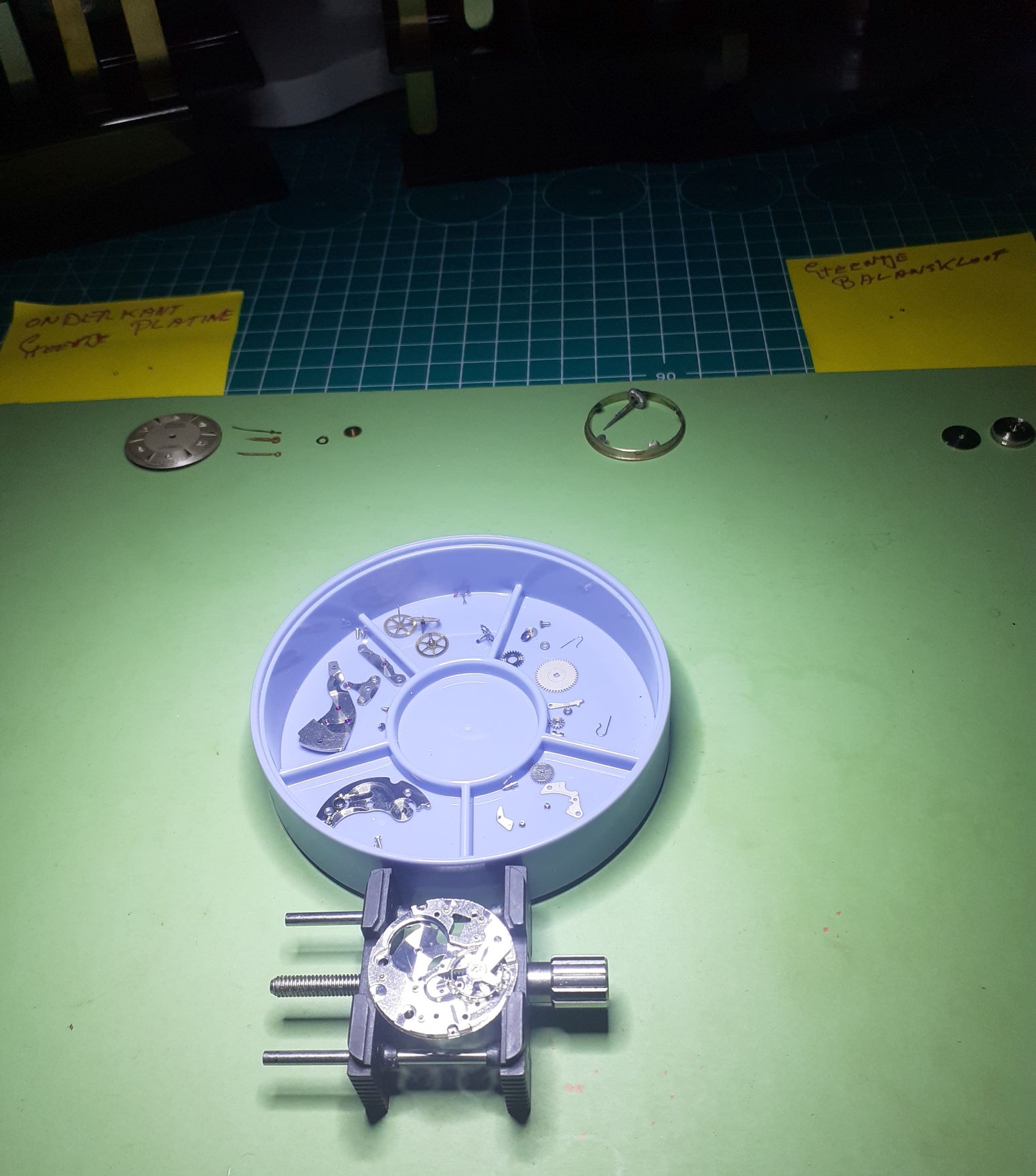

Alle onderdelen brandschoon en klaar om weer terug ingezet te worden.
Ik begin met de steentjes zuiver maken en voorzien van olie.
Daarna de onderdelen monteren.

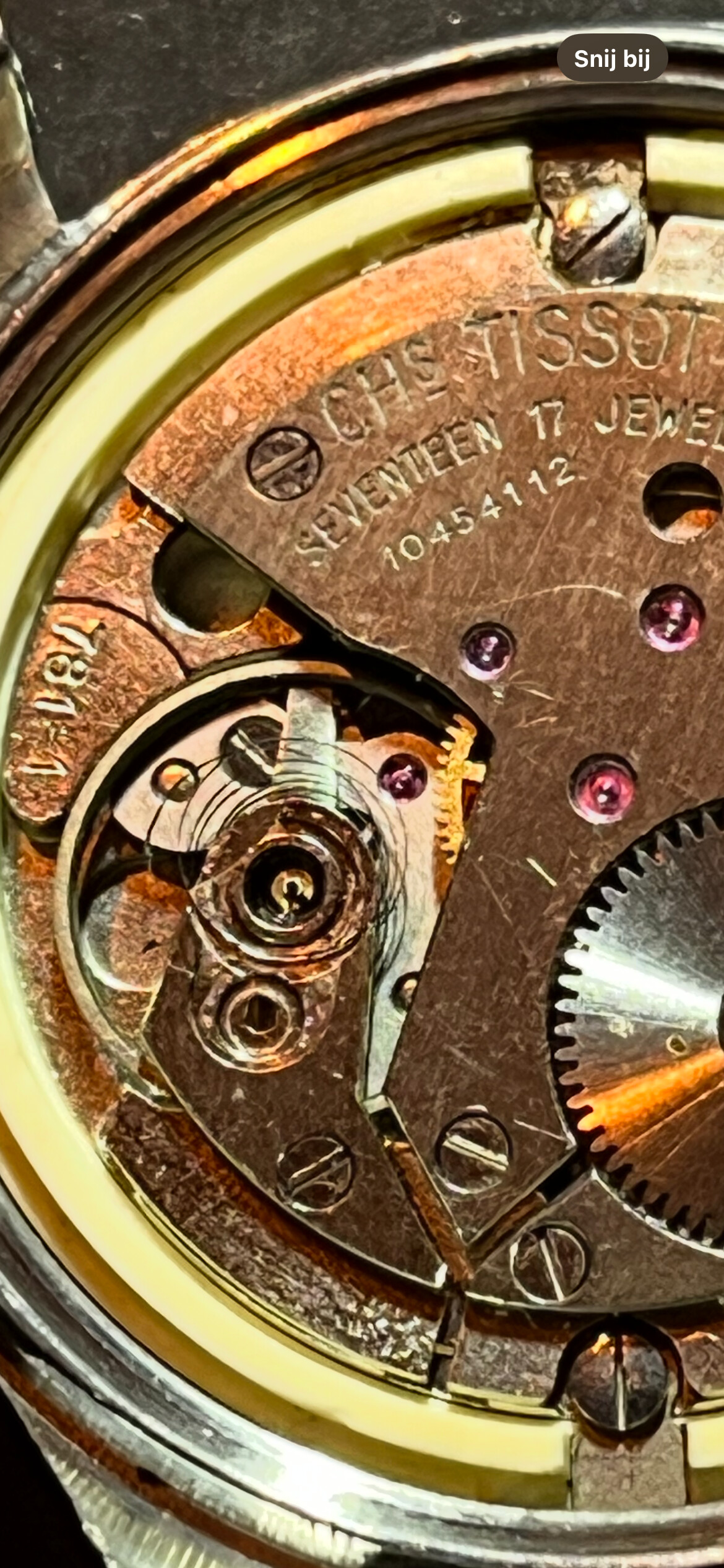

Hier nog iemand interesse om een balansveer weer goed te plooien? Is wel een uitdaging. ![]()
Denk dat ik maar op zoek ga naar een nieuwe want steentje is ook uit de brug.
Niet alleen een steentje maar nog meer onderdelen, als je die niet hebt is het beter om een nieuwe te bestellen. Welk kaliber is dit? Bij Emmywatch krijg je waarschijnlijk wel links waar je het kunt bestellen.
