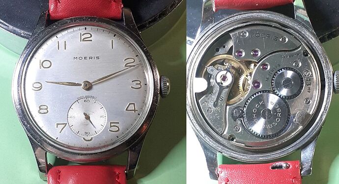

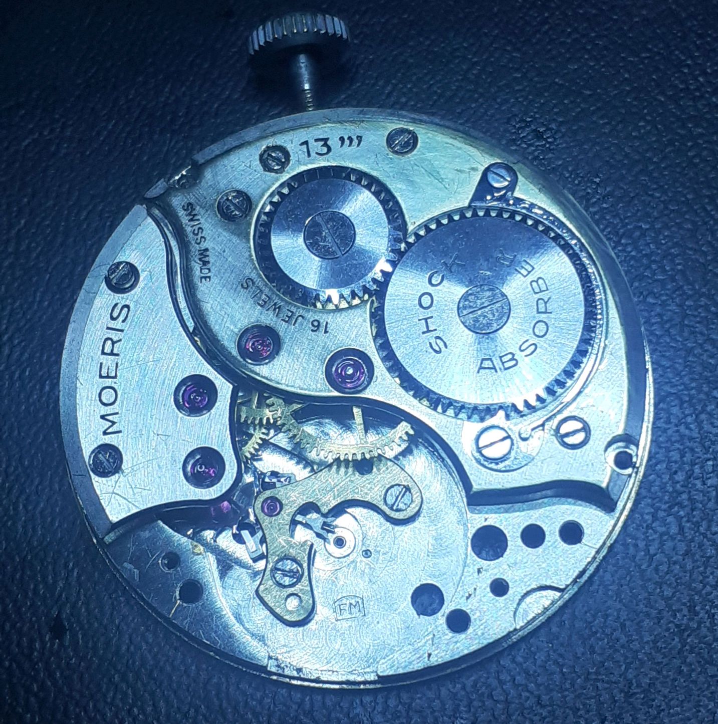

Op de laatste dag van dit jaar deze mooie Moeris een servicebeurt gegeven.
Alle onderdelen van de platine
All onderdelen weer in de Elma
En weer in elkaar zetten.

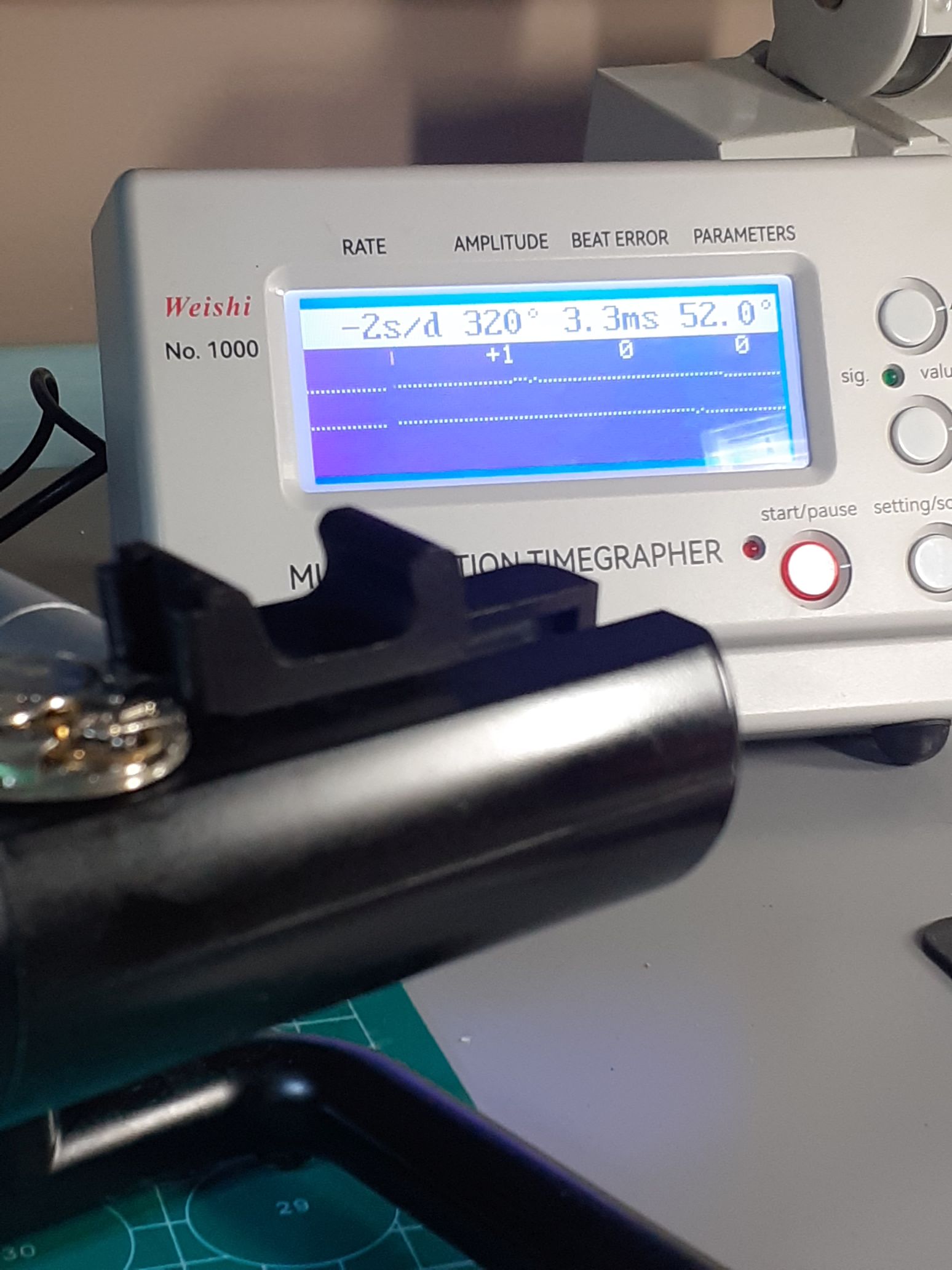

Beat error kan niet even afgesteld worden, moet de veer los gemaakt worden.

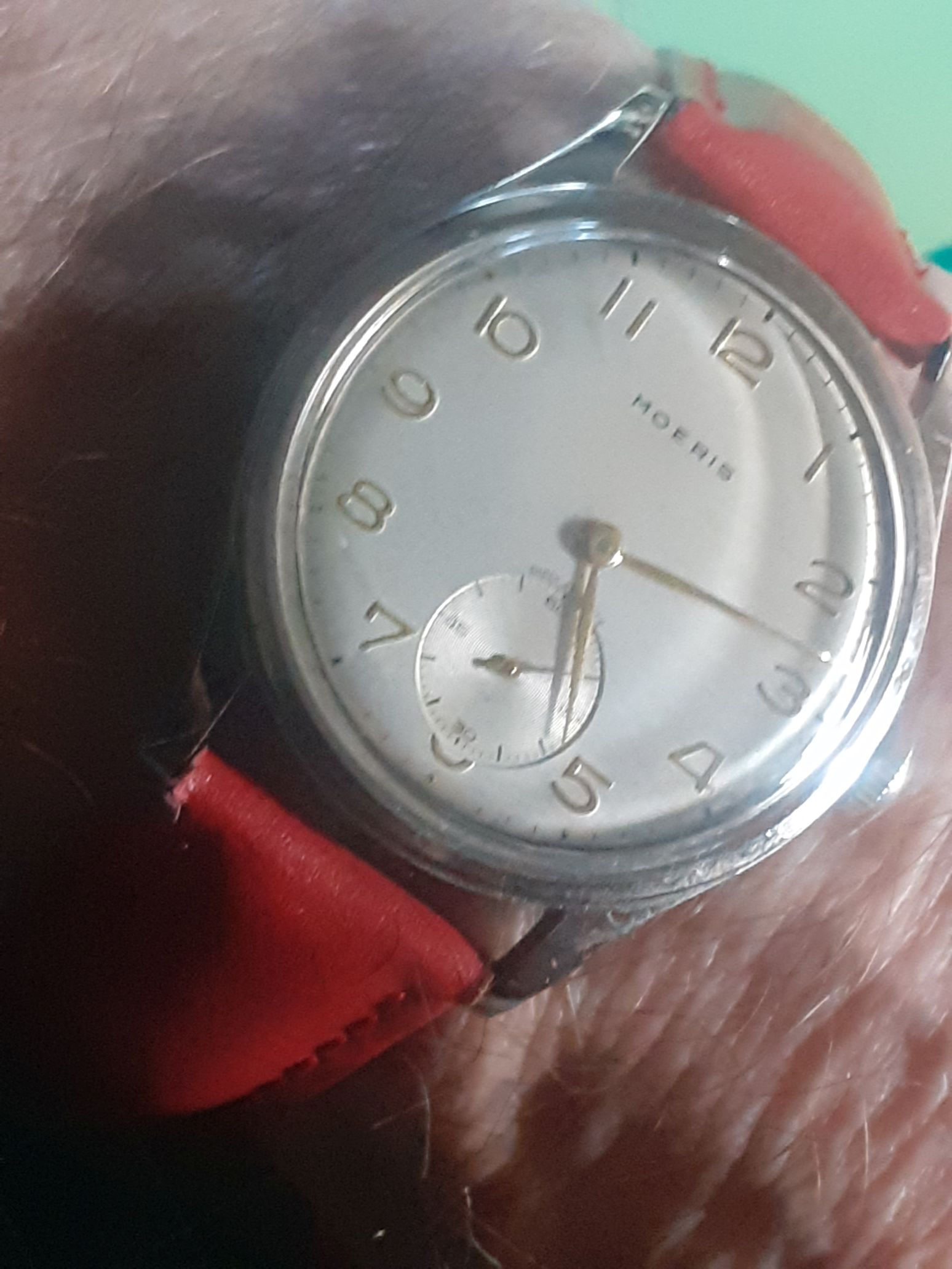

En weer om de pols.
Hier botste de secondewijzer tegen de urenwijzer op, dus even bijgesteld en weer klaar.

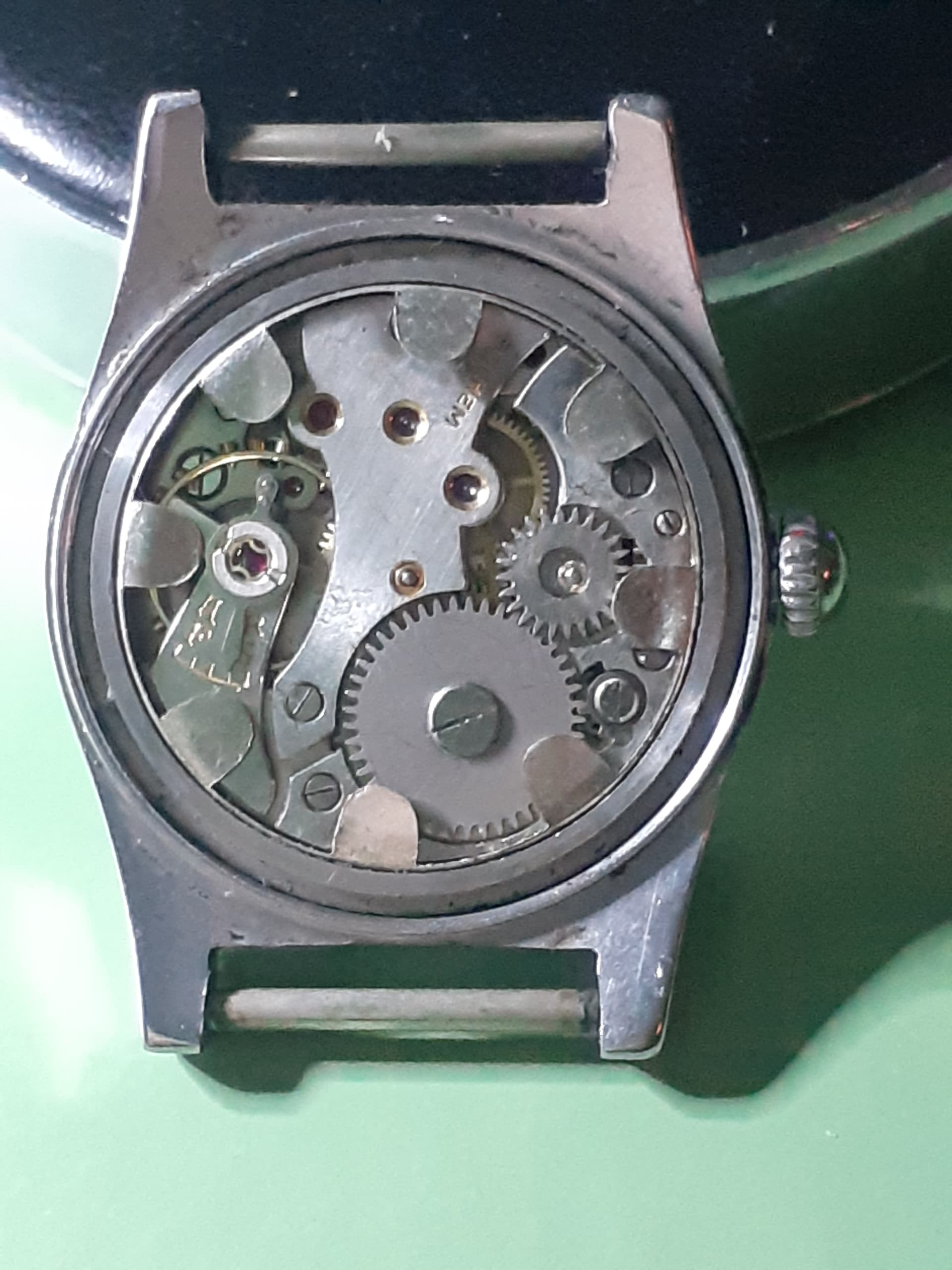

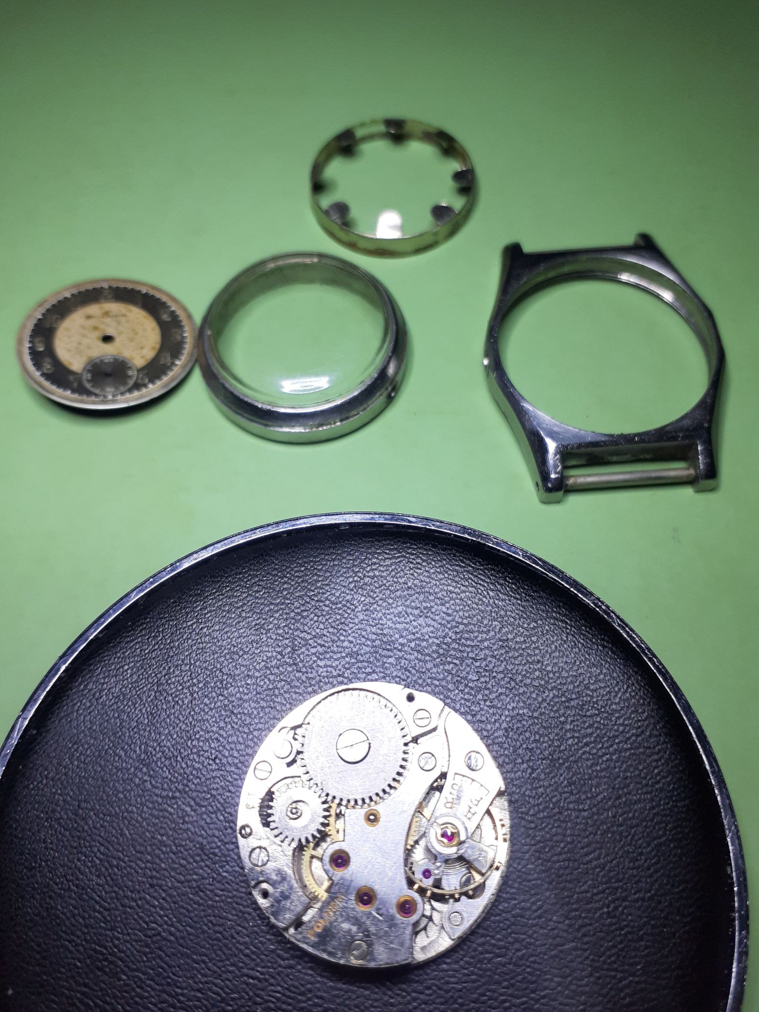

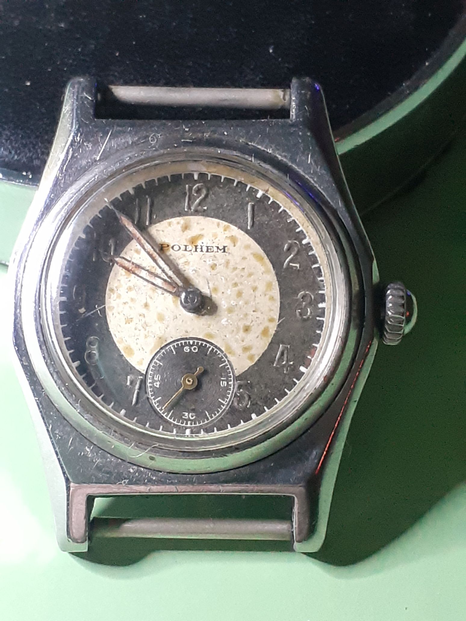

Het volgende projectje waar ik erg veel zin in heb is het opknappen en servicen van dit horloge van het merk POLHEM, ik weet niet uit welk jaar het komt maar het is denk ik van de jaren vijftig.
Het staat stil en het wil wel, maar kan niet lopen door vuil en opgedroogde olie denk ik, de balans is dus in orde en ook de opwind veer.
Het heeft een prachtig patina op de wijzerplaat en dezelfde patina zie je terug op de wijzers, ik heb nog niet eerder zo’n mooie combinatie gezien.
Wat ook apart is hoe de kast in elkaar zit, ook dit nog niet eerder gezien. Dus voor mij is het een prachtig horloge met een rvs kast en waarbij alleen het glaasje gepolijst hoeft te worden, de kast krijgt een ultrasoon bad en zal lichtelijk over de polijstborstels worden gehaald.
Ik ben zeer benieuwd of ik het weer aan het tikken krijg na een servicebeurt. Ik heb goede hoop en heb er veel zin in om er aan te beginnen. Wat ook fijn is dat de tirette veer nog in orde is, dat is onderhand het kwetsbaarste onderdeel van een vintage horloge, en dikwijls gebroken.

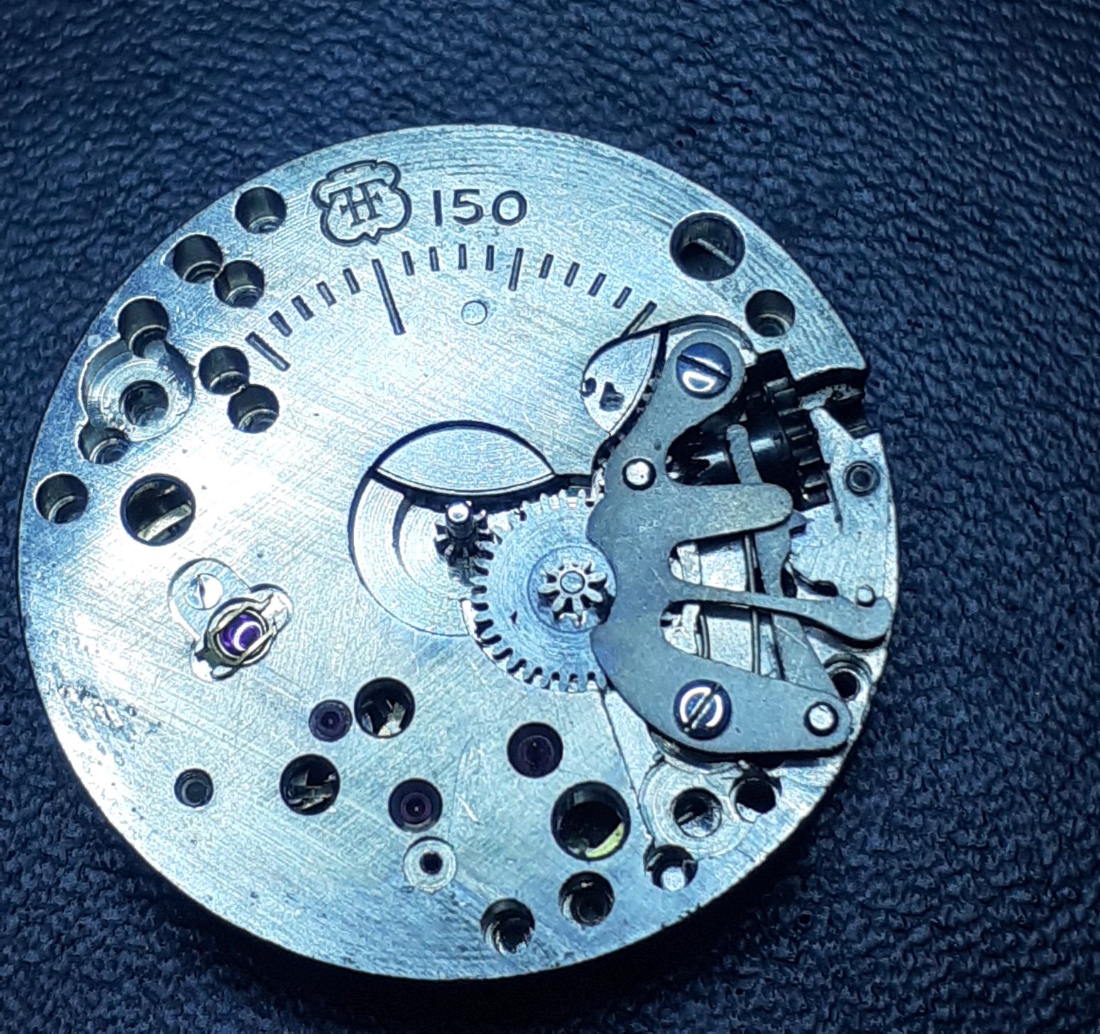

POLHEM
Cal. FHF 150

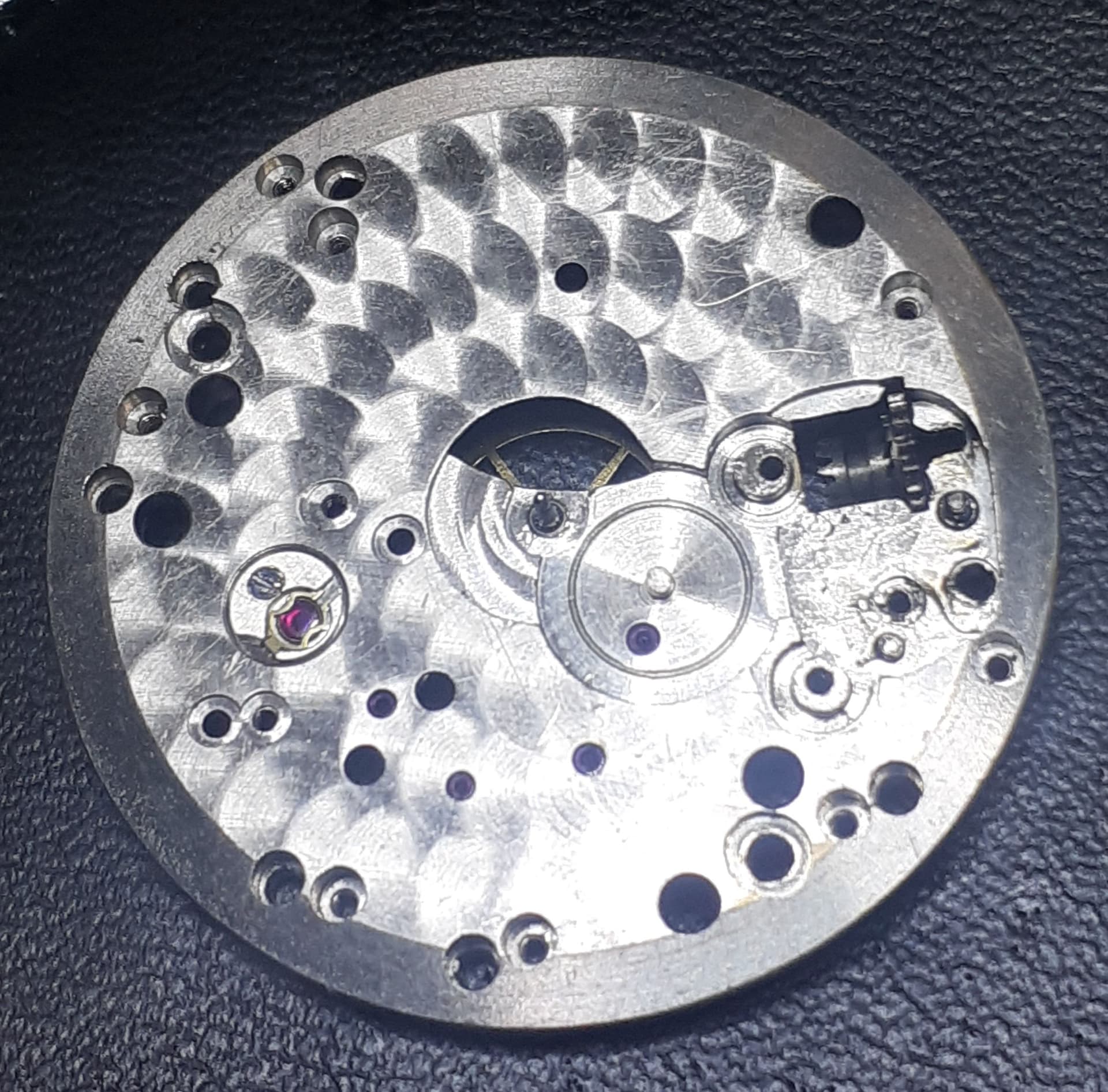

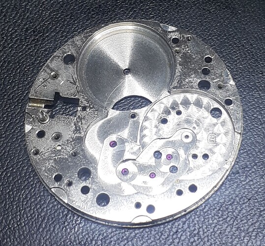

Het opwindrad ziet er niet fris uit, als ik zo vrij mag zijn.
Dat rad zal zo zonder schroef en lager niet functioneren lijkt me ![]()
Had ik nog niet gezien, onbegrijpelijk. Zo duidelijk zichtbaar en toch niet opgemerkt.
Een schroefje en lager heb ik wel denk ik, dus dan moet de platine in de Aluin, toch.

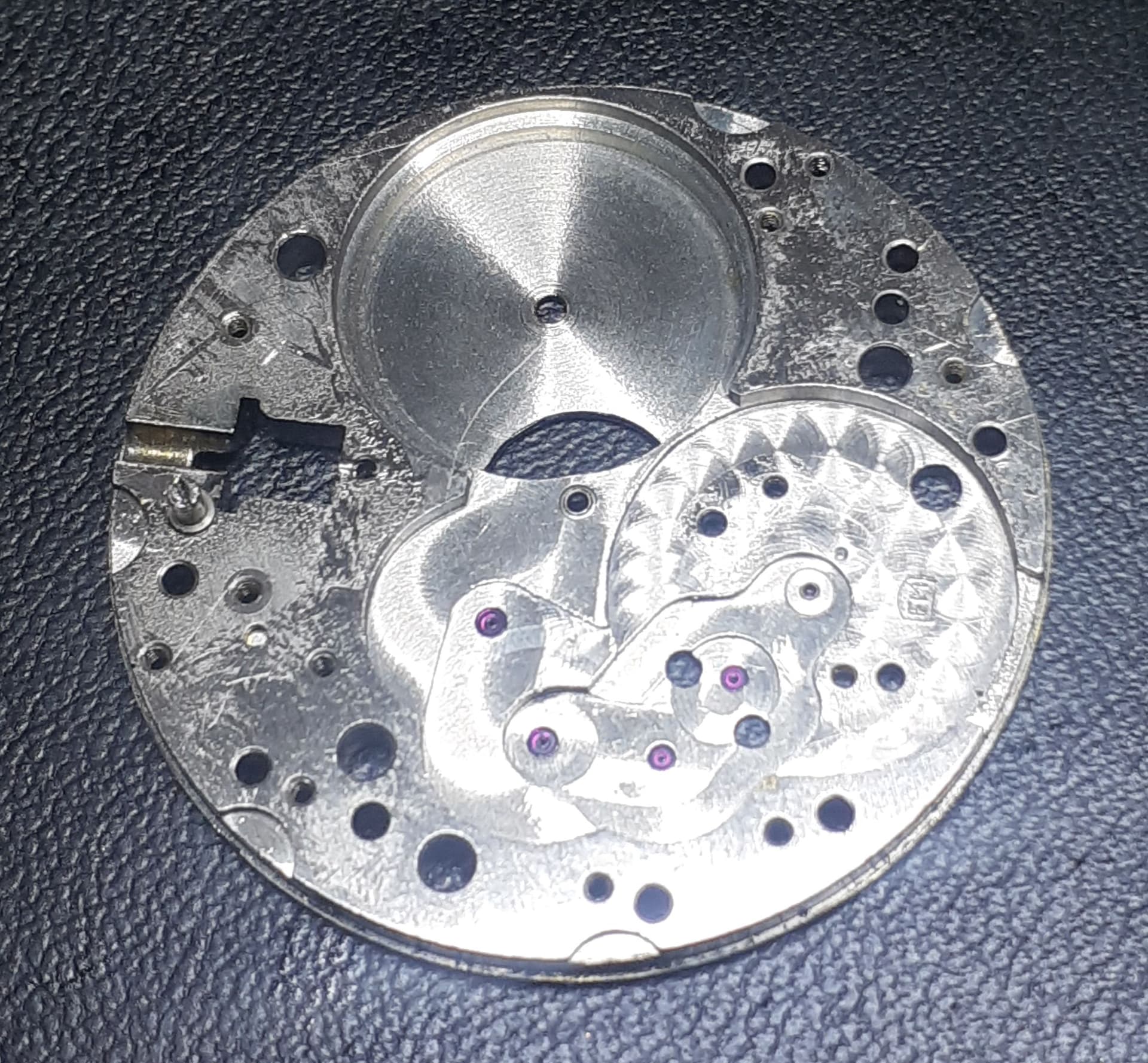

Ga ik voor de eerste keer proberen dat schroefdraad eruit te krijgen met Aluin, weer een leuk leermoment.
Wordt nu alleen maar leuker als ik het aan het lopen krijg.

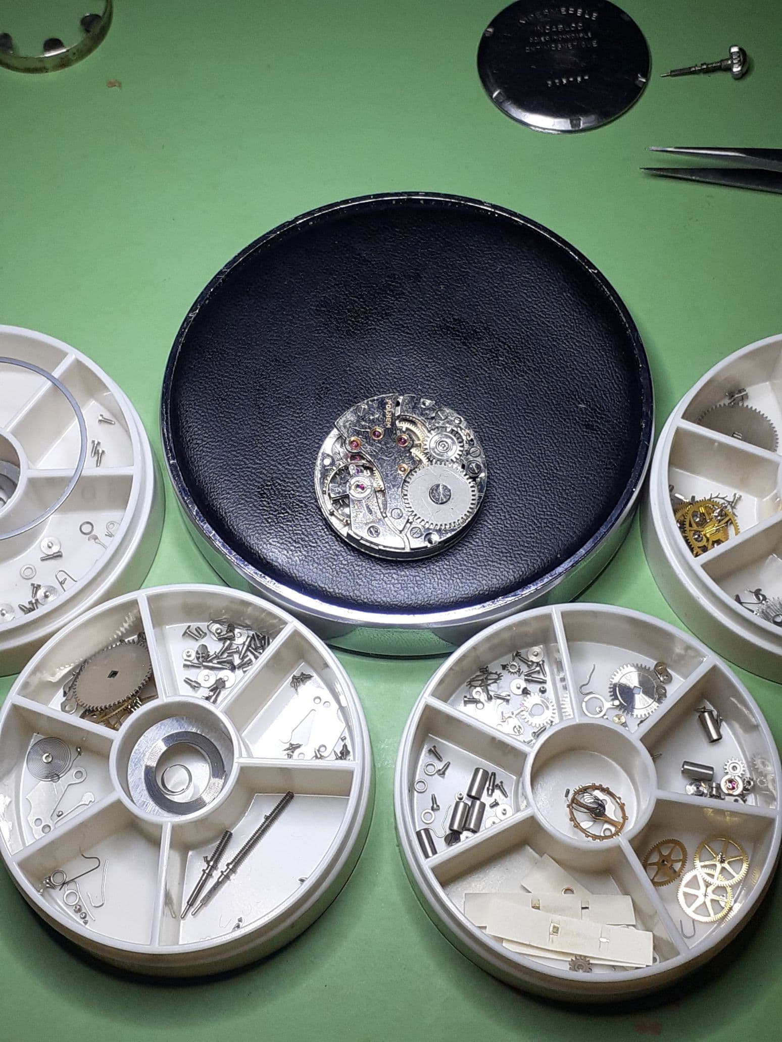

Ga ik het nu nog even demonteren dan kan het vannacht al een Aluin bad krijgen.

Misschien zit het afgebroken stuk niet vast? Je kunt proberen of je het eruit kunt draaien.
Vermoed dat iemand gemist heeft dat het linkse draad was.
