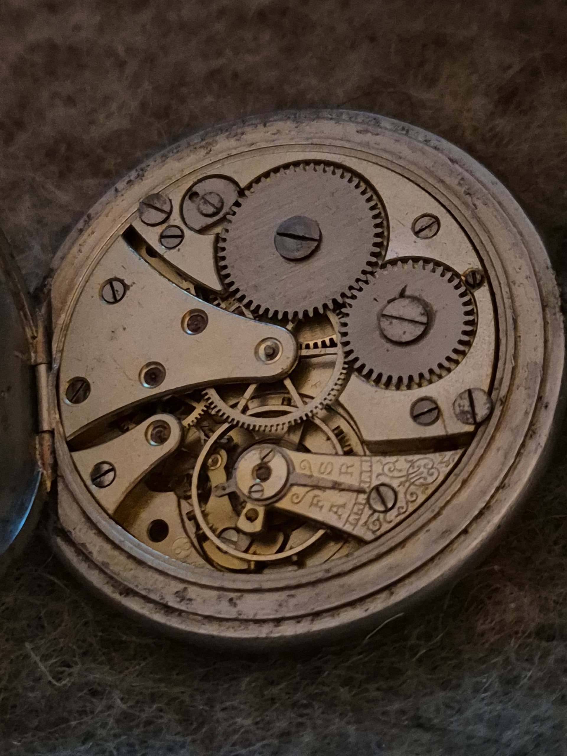

Ik ben het vaker tegengekomen in automaten van AS, maar weet niet zeker of het origineel is. Dit type sleepveer werd ook als aftermarket setjes verkocht, maar als het werkt dan zou ik het zo laten, heb er meerdere die het er prima mee doen.

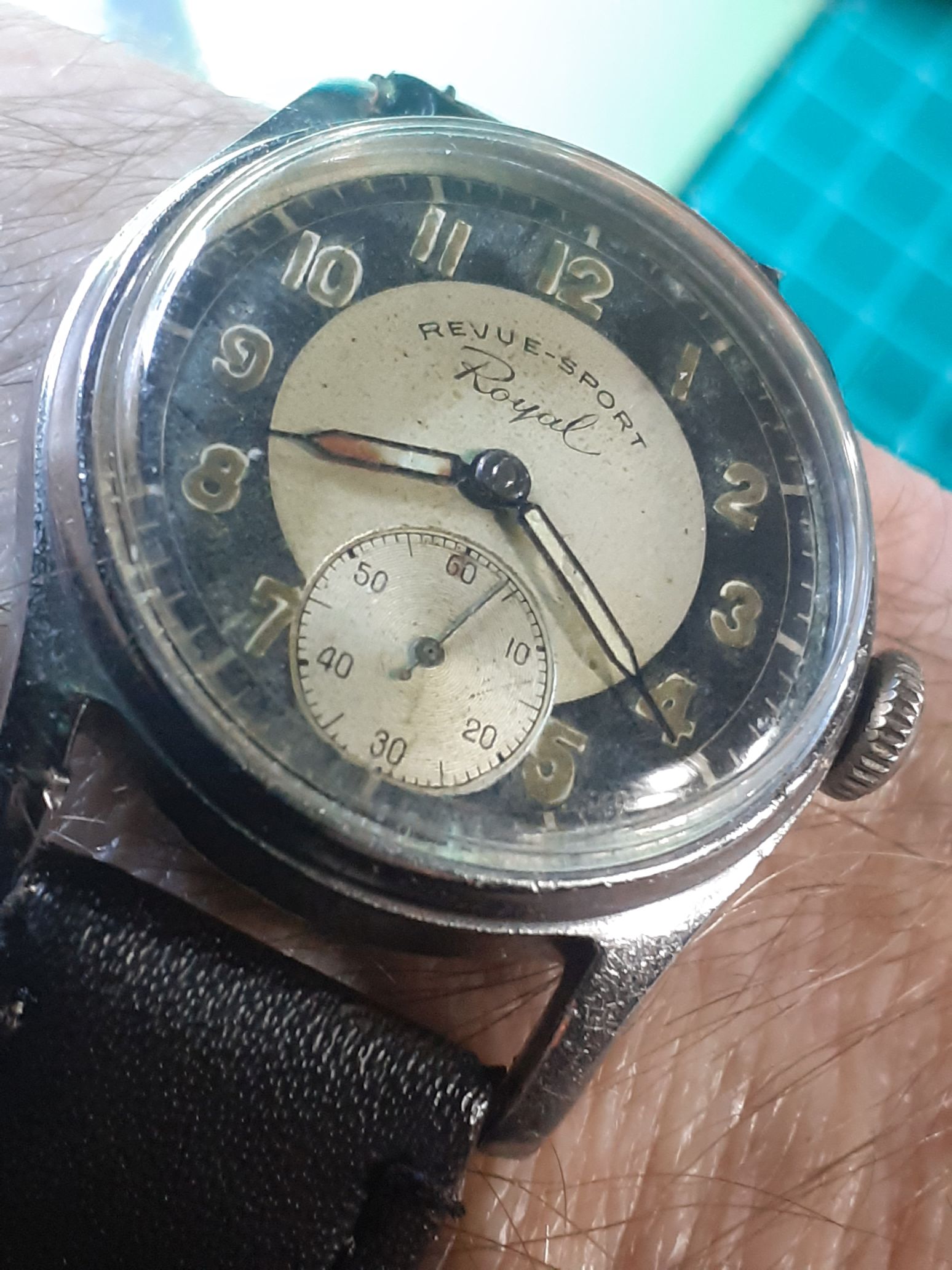

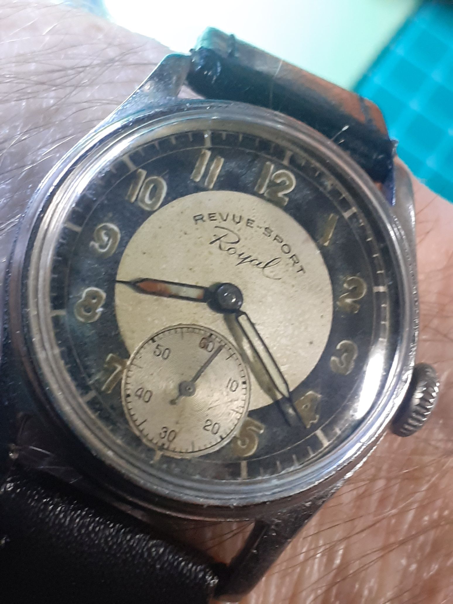

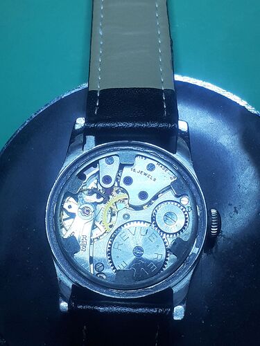

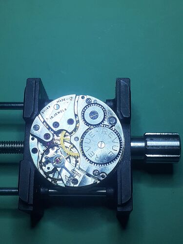

Vandaag overdag even gerelaxt en niet gesleuteld, maar vanavond dus toch wel, en zojuist heb ik een Revue Sport van een nieuwe veer voorzien en tikt nu weer vrolijk rond.

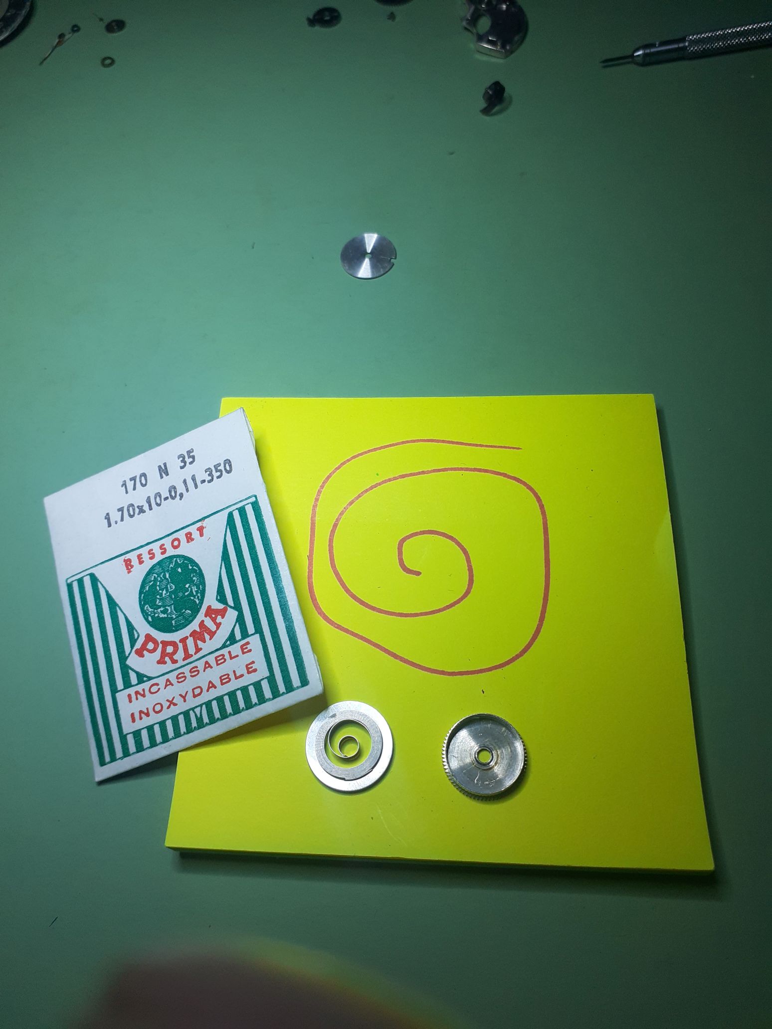

De operatie is zeer vlot verlopen en ook eenzelfde maat veer in de voorraad veren gevonden.

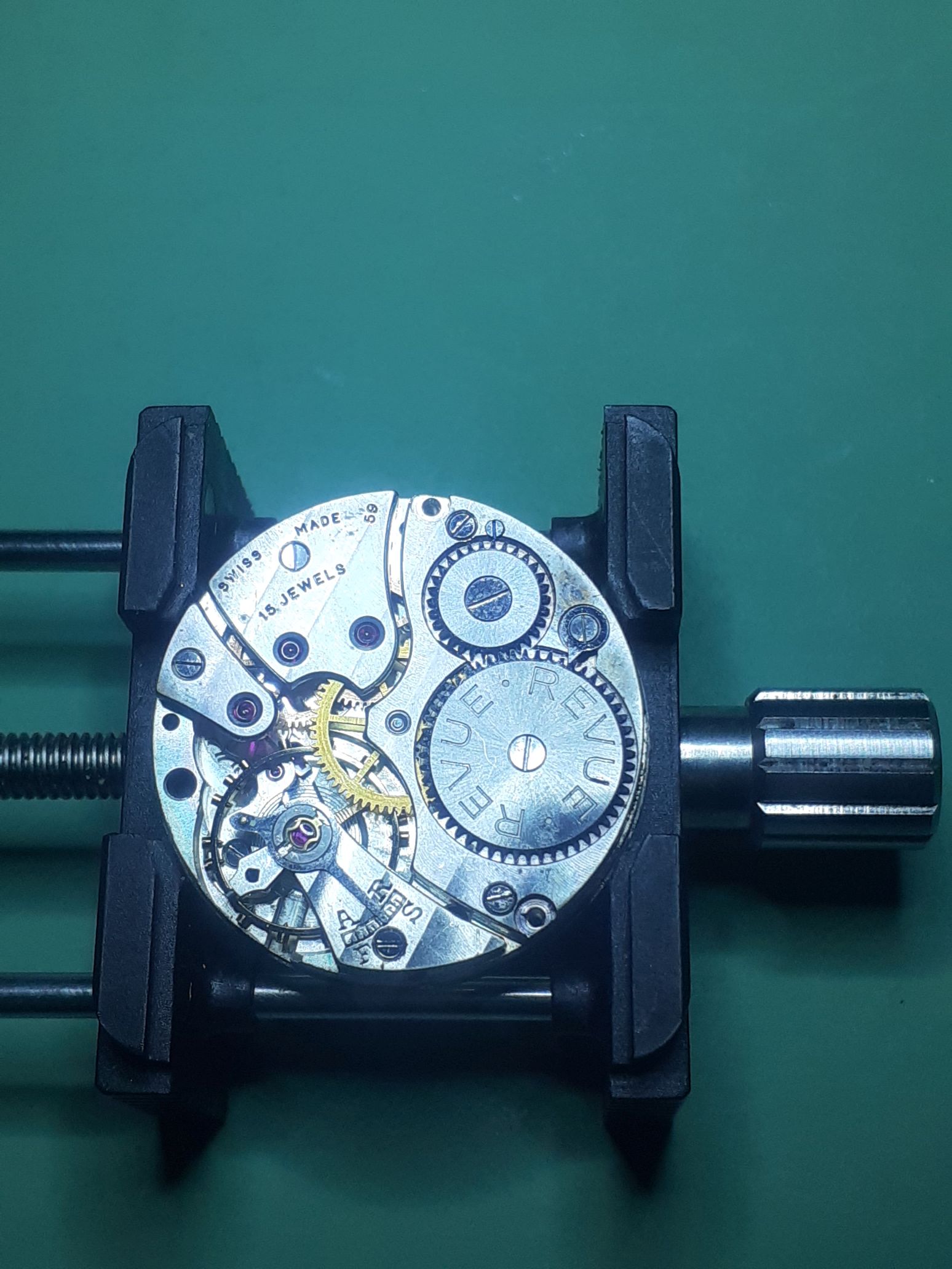

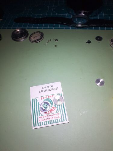

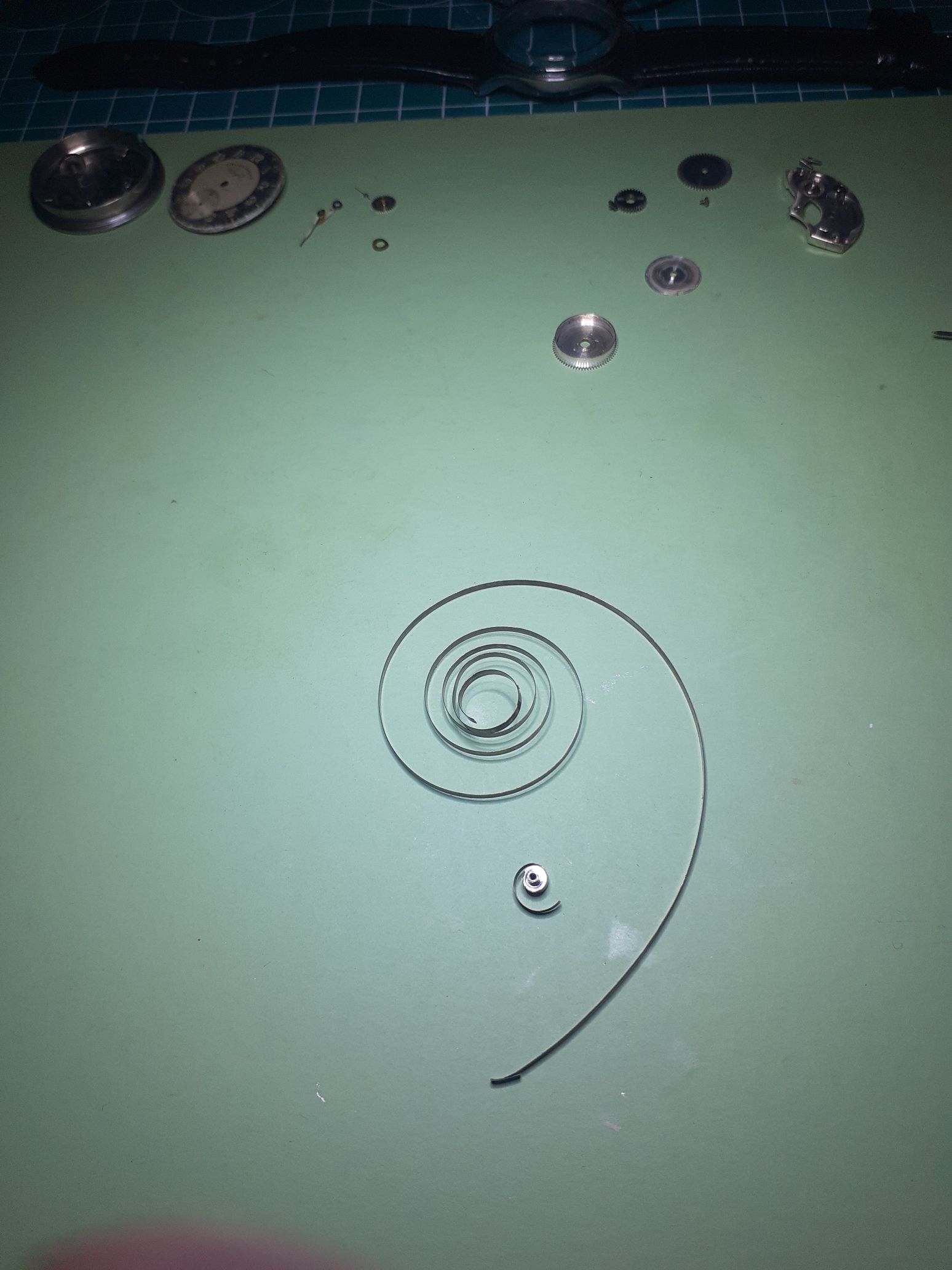

Gebroken veer.
Precies de maat die ik zoek, wat een mazzeltje.

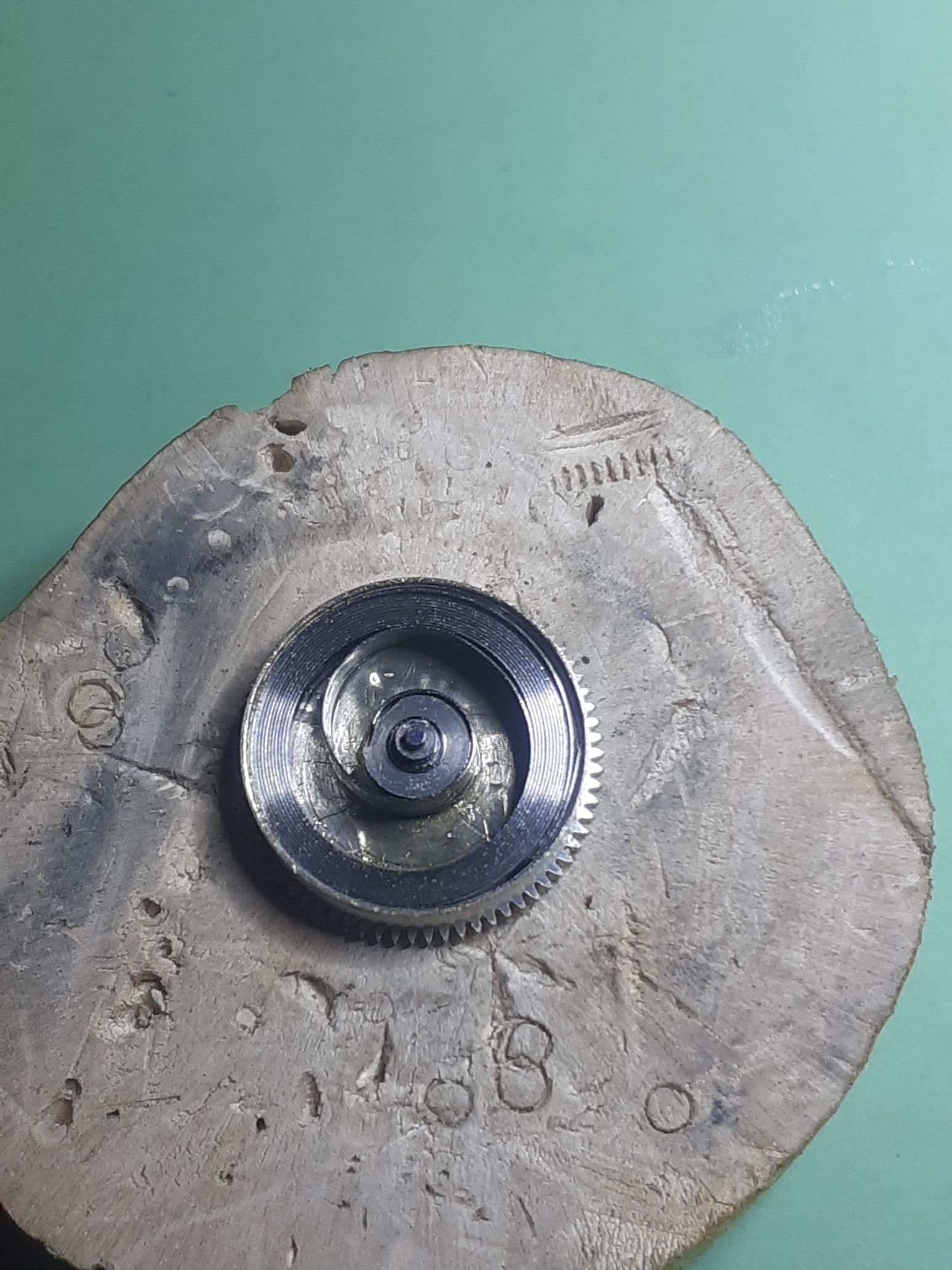

Ik geef altijd even de richting aan zodat de veer er goed in komt te zitten.
Telkens weer dat gekloot met die arbor, nu zelfs drie tangen gebruikt om het passend te krijgen, dus het gaatje wat ruimer gemaakt.
Hier is de veerton weer voorzien van een nieuwe veer.

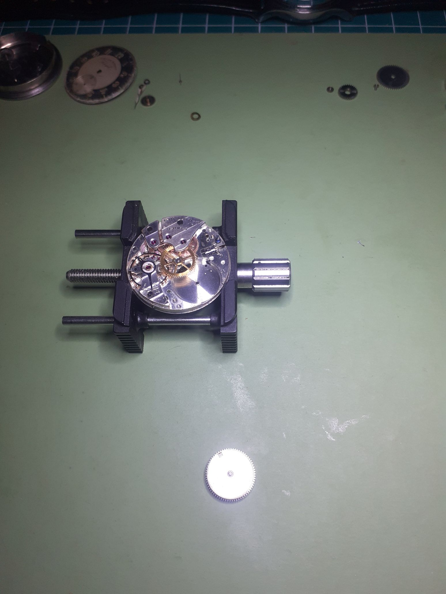

Om de veerton uit de platine te halen heb ik alleen de veerton kloof losgemaakt en kon de veerton eruit gehaald worden.
Alle onderdelen zitten weer op hun plaats, de hele operatie is zeer vlot verlopen.

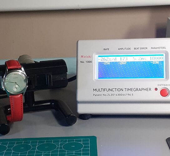

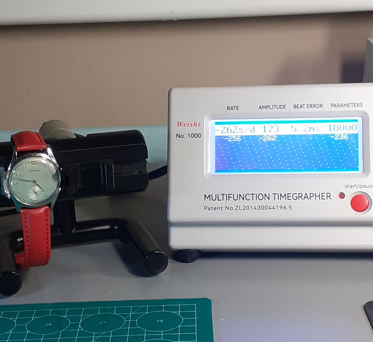

Gelijk maar even op de timegrapher gelegd, en zoals je ziet, heeft het een service nodig en dat gaat zeer binnenkort ook gebeuren,maar de data op de timegrapher ziet er veel belovend uit, dat na een service beurtje dit weer een mooie uitslag zal laten zien.
Klep nog even plaatsen en het kan weer om de pols.

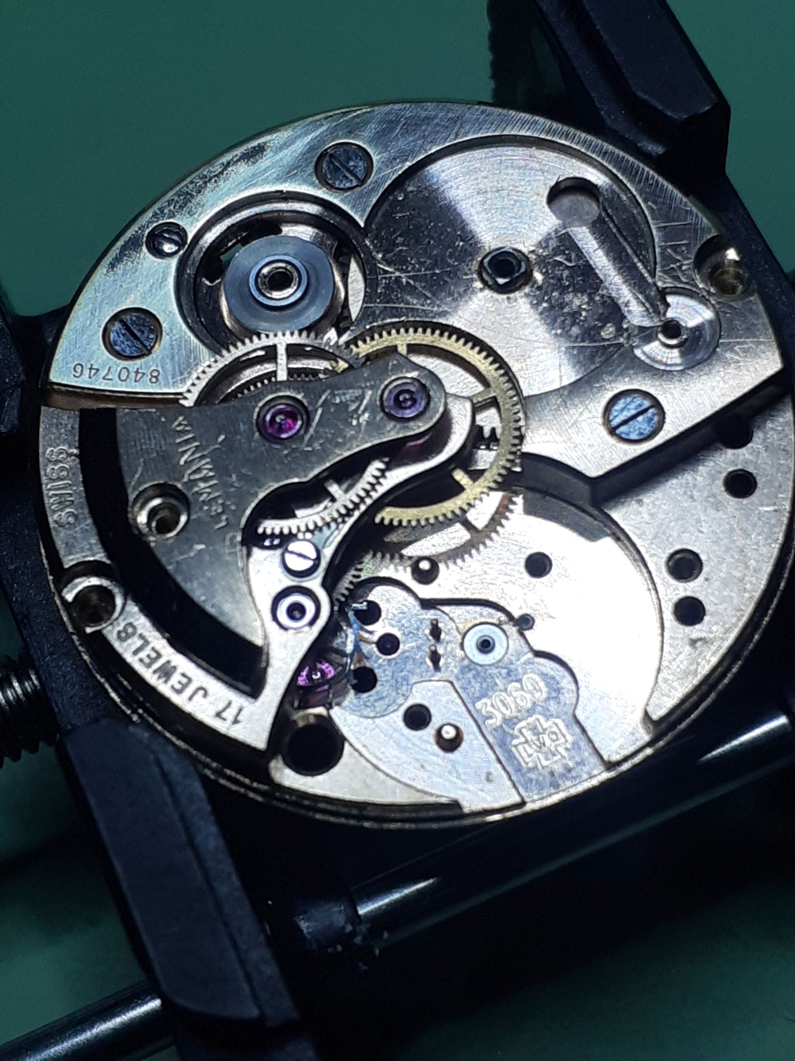

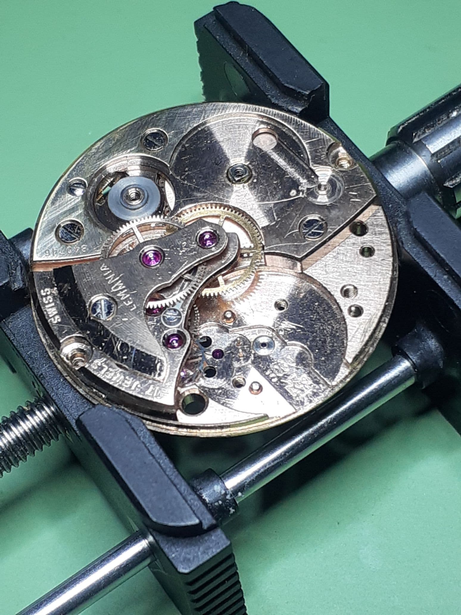

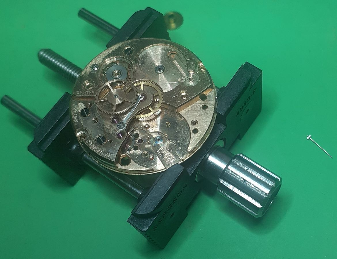

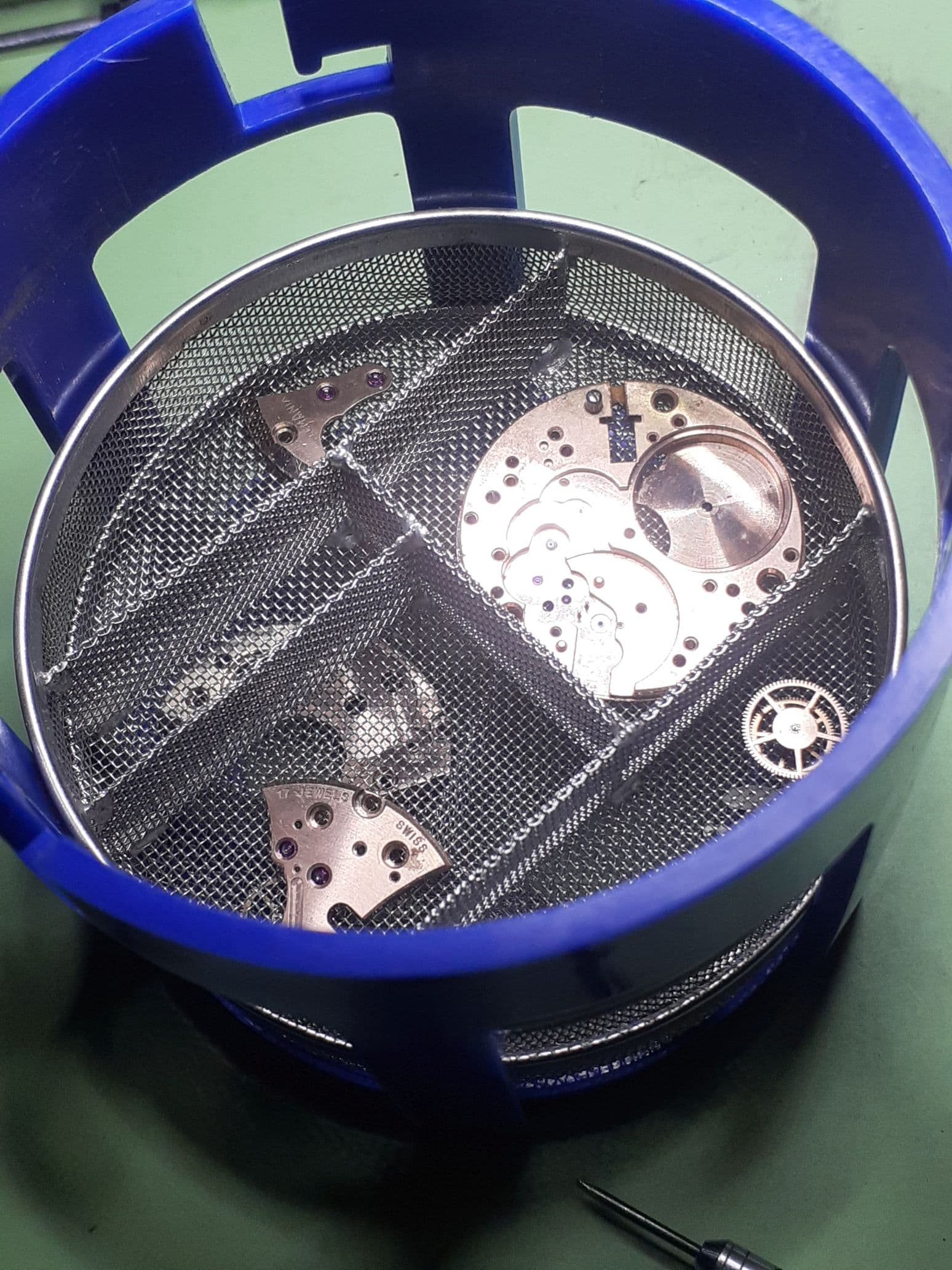

Ik ben vanmiddag begonnen met het monteren van de onderdelen op de Lemania platine, voor ik begin met schroeven gaan eerst de kloven de platine en nog wat onderdelen in de Elma, behalve de balans, de balansveer die nu opnieuw geplooid is zou kunnen vervormen in de Elma, en Huib heeft het steentje geolied dus ik heb de balans buiten de Elma gehouden.
Hier ben ik in de fout gegaan, weer de demontage foto’s bestuderen, en ja hoor na een tijdje had ik het door.
Foto gemaakt tijdens de demontage
Dat vorkje in het midden dat op de secondewijzer as drukt, moet onder het tandwiel zitten zodat het asje omhoog wordt gedrukt, ik dacht eerst dat het op het tandwiel moest liggen. Vond het wel erg vreemd hoe dit dan kan zonder dat het tegen het rad aankomt, dus weer kijken en kijken, en toen ik deze foto bekeek viel het kwartje.
Het moeilijkste gedeelte zit erin en alle raderen lopen soepel.
Even een break en ga zo meteen weer verder.
Hier is de Lemania weer terug tot leven gebracht.
Dankzij Huib, die een nieuw lager steentje erin heeft gezet en de spiraal veer weer bijna 100% in orde heeft gemaakt. Het betreft een brequet spiraal die zijn zeer kwetsbaar.
De spiraalveer moet nog iets bij geplooid worden en dan zal ook de spiraalveer weer in orde zijn.

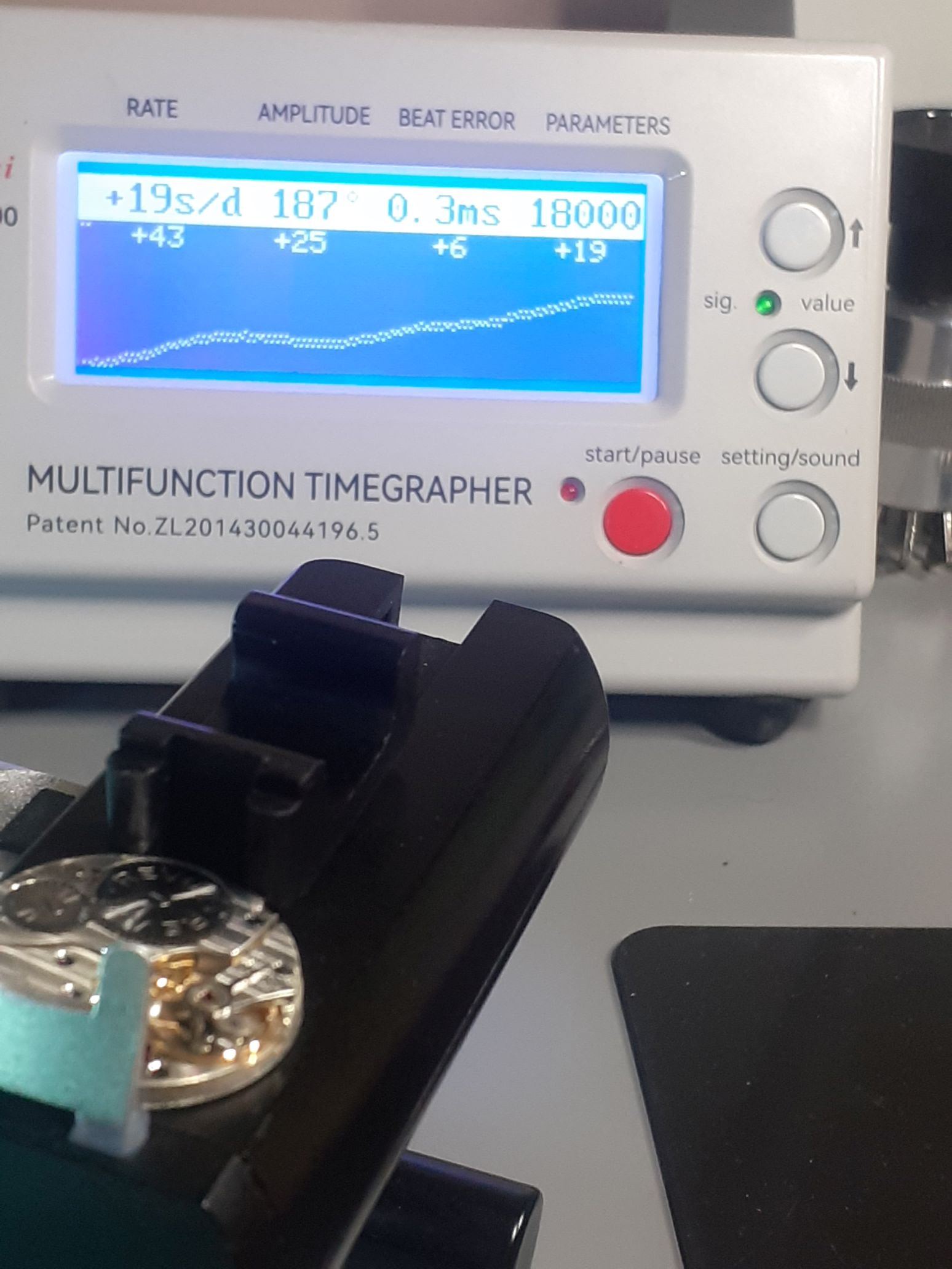

Wel echt een veel te lage amplitude. Er zit nog iets niet helemaal lekker in dat uurwerkje helaas

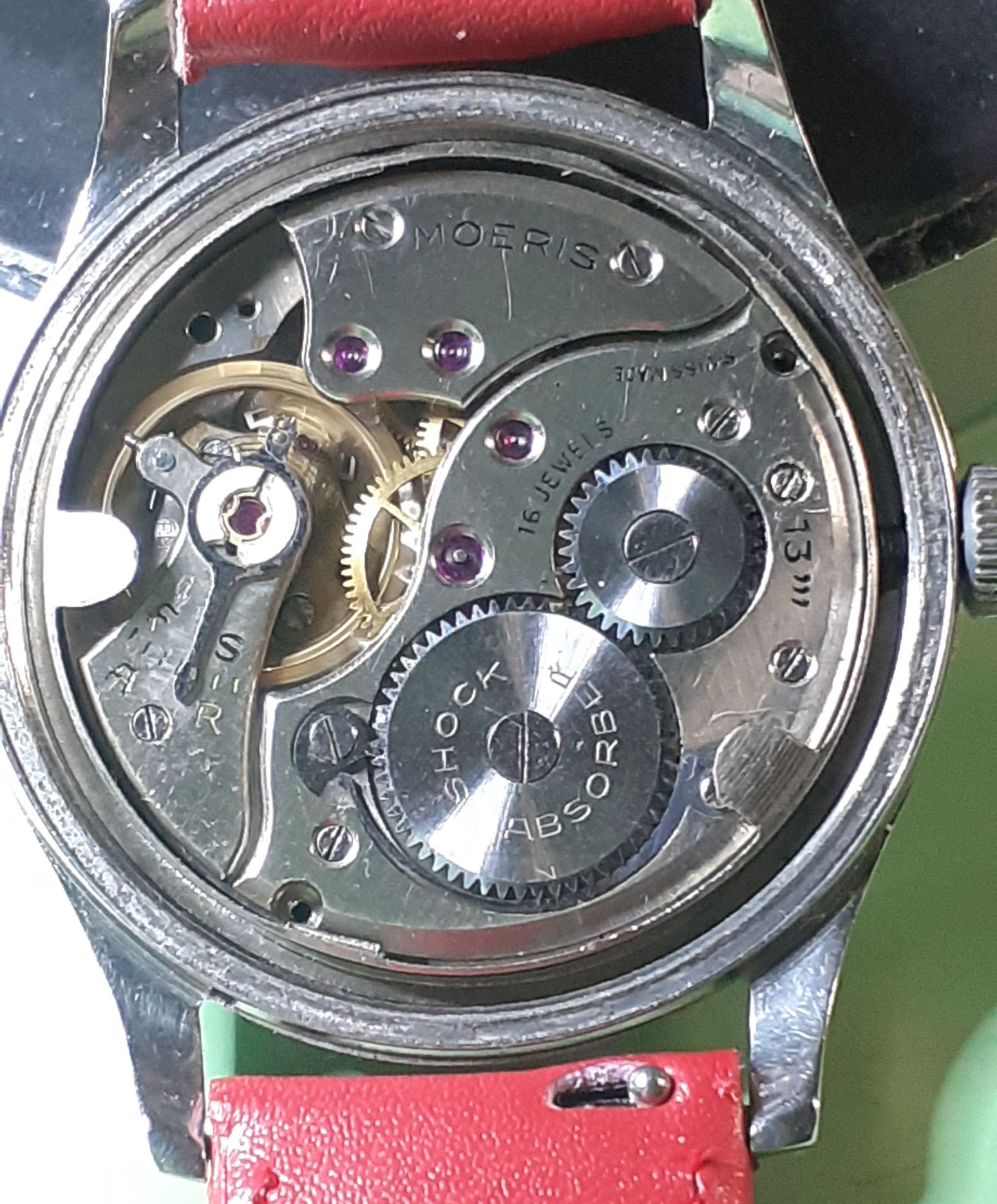

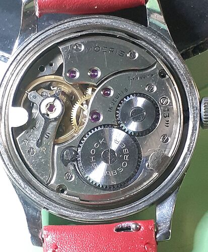

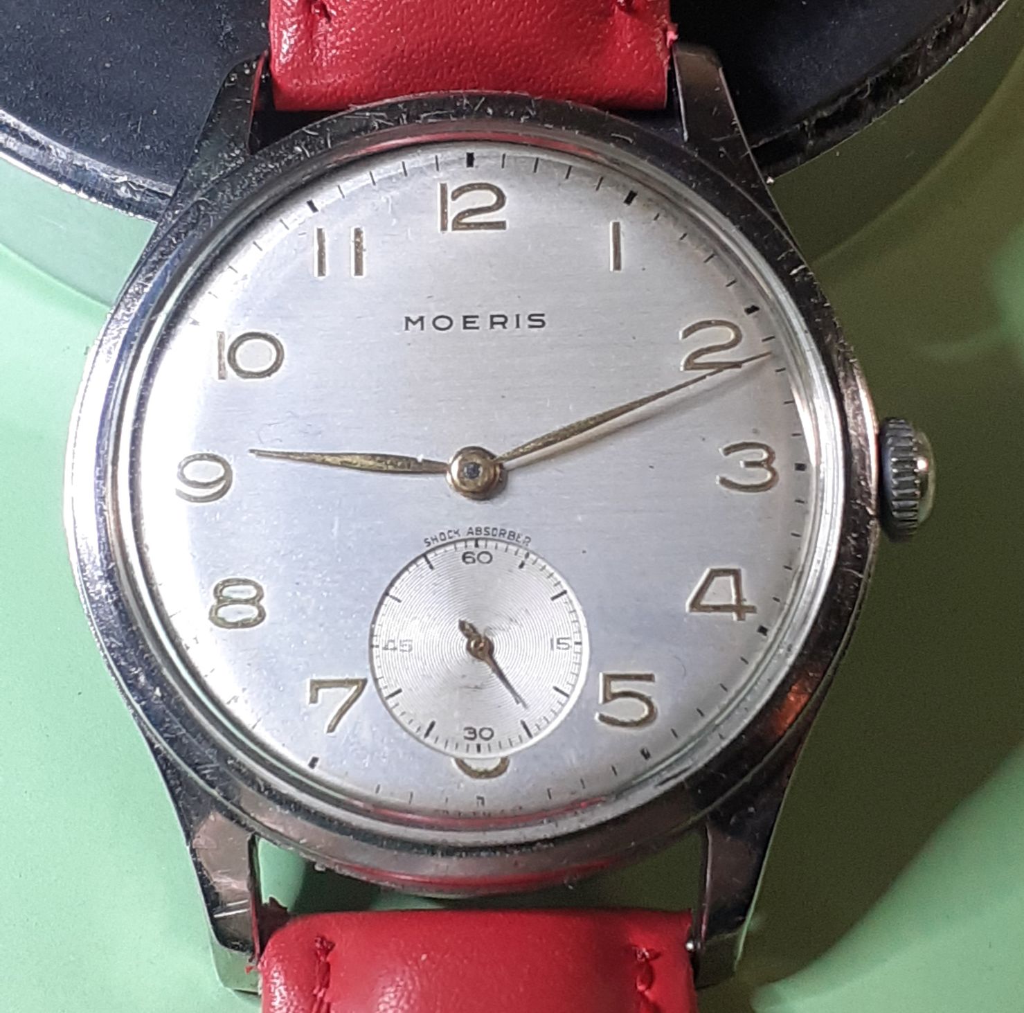

Het volgende klusje is het servicen van deze Moeris.
Het heeft een groot uurwerk wat ik nog niet ken of eerder uit elkaar heb gehad.
De data op de timegrapher laat zien dat een service hard nodig is.

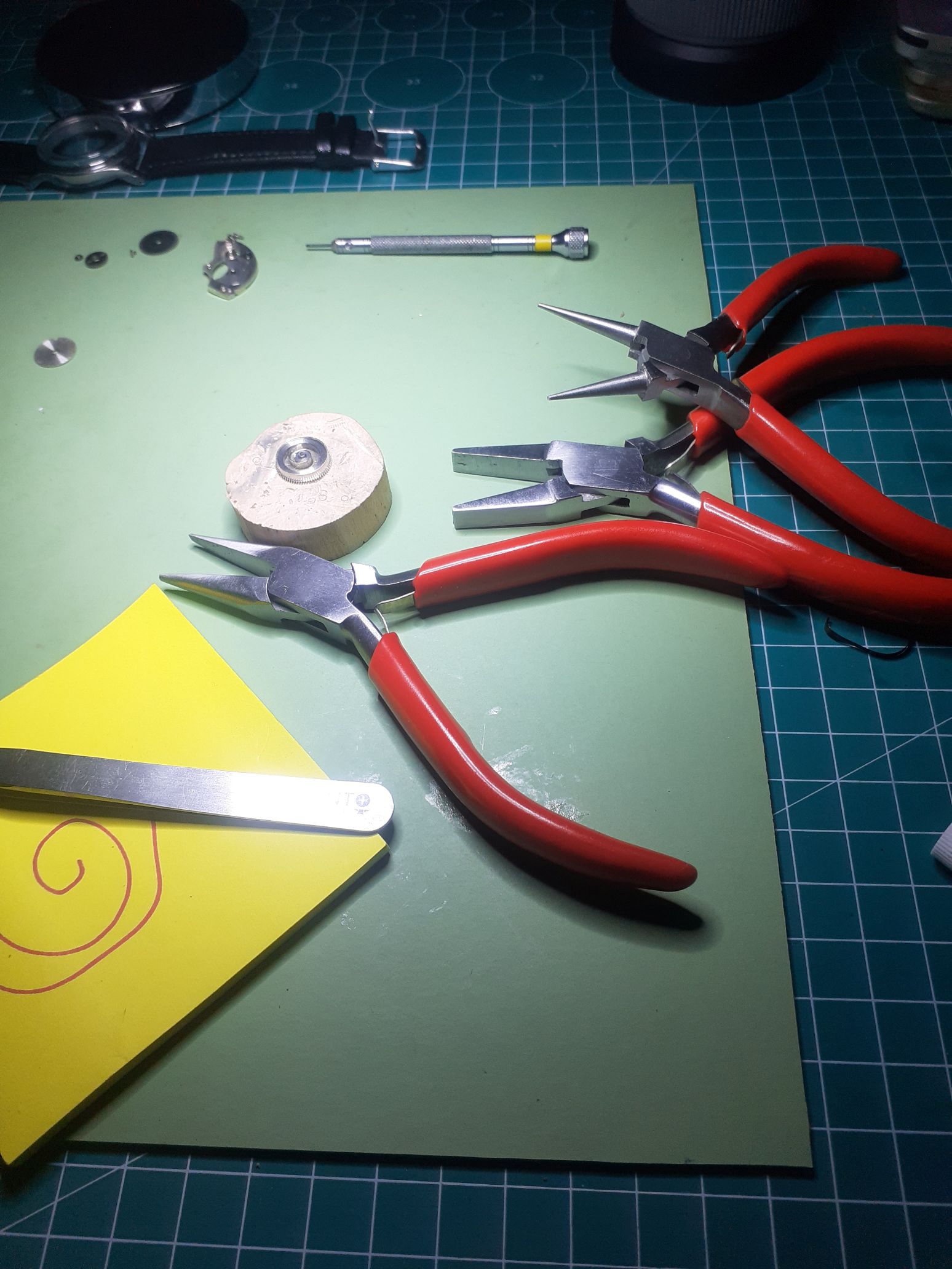

De spiraal veer moet nog iets bij geplooid worden, als ik de kloof vast zet stopt het met tikken, waarschijnlijk loopt de veer ergens tegen aan. Het wordt deze week nog nagekeken, ik wil het zelf proberen en anders weer even een reisje naar Rotterdam haha, ik ben blij dat er weer iets leven in zit, dat sowieso en we krijgen er wel weer een goede amplitude in, nu registreert de timegrapher niets.
Het is een brequet spiraal, dat vergt weer een iets andere wijze van plooien, althans dat heb ik gehoord.

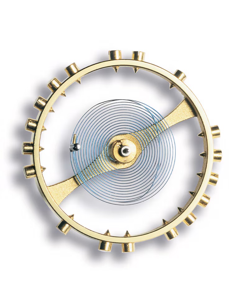

Breguet overcoil, plaatje van het web:
Een gewone balansveer ligt in 1 vlak. Een breguet maakt een bocht over de spiraal. Plooien is in principe vergelijkbaar, behalve dat de bocht goed moet uitkomen.

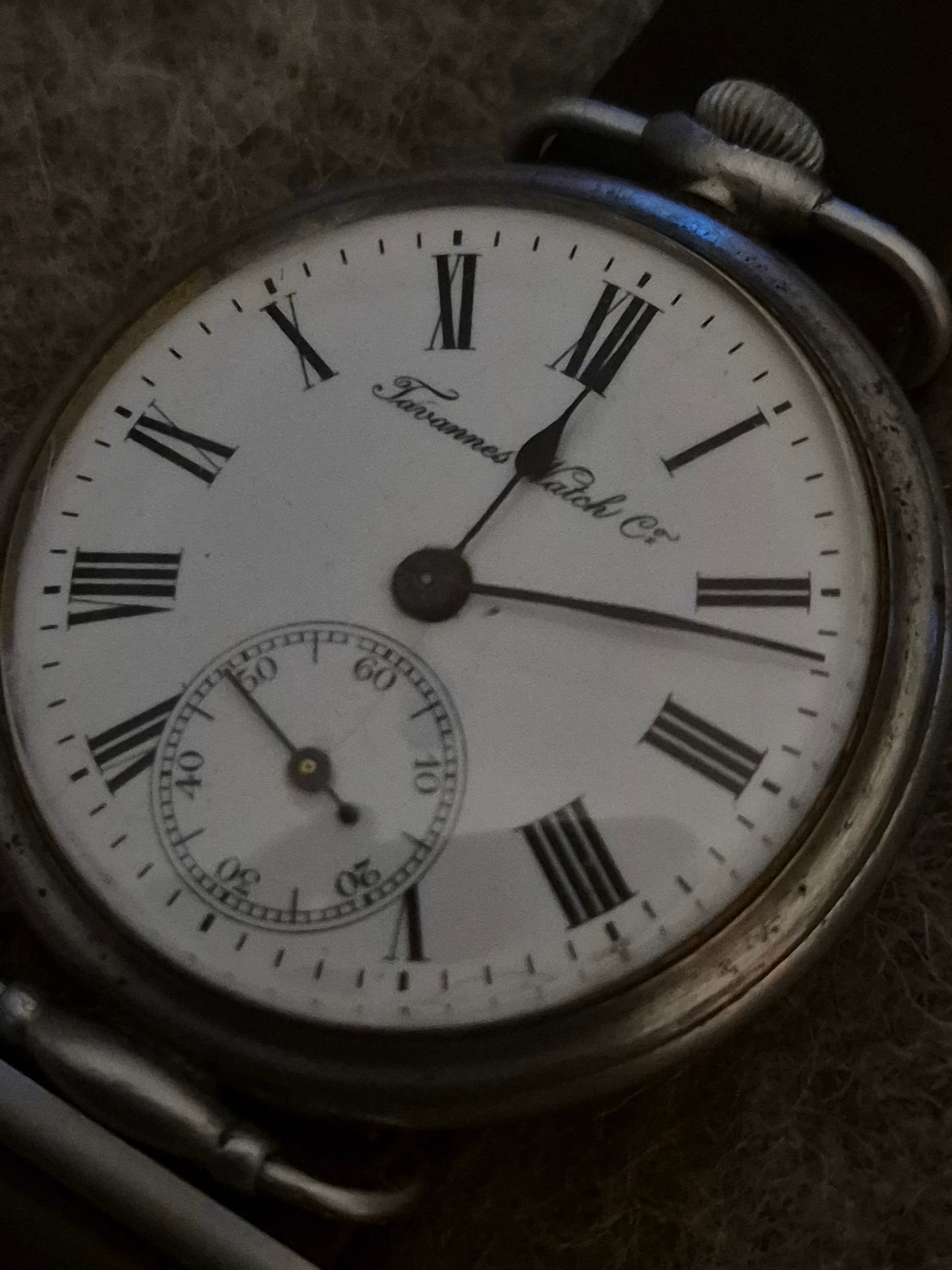

Ik zag je al bezig idd met sleutelen enz. Ik heb daar totaal geen kennis of iets dergelijks van, maar word wel heel erg aangetrokken tot die oudjes. De tavannes heb ik al jaren, en daarnet nog iemand bericht gestuurd over een jaren 70 horloge wat hier te koop staat
