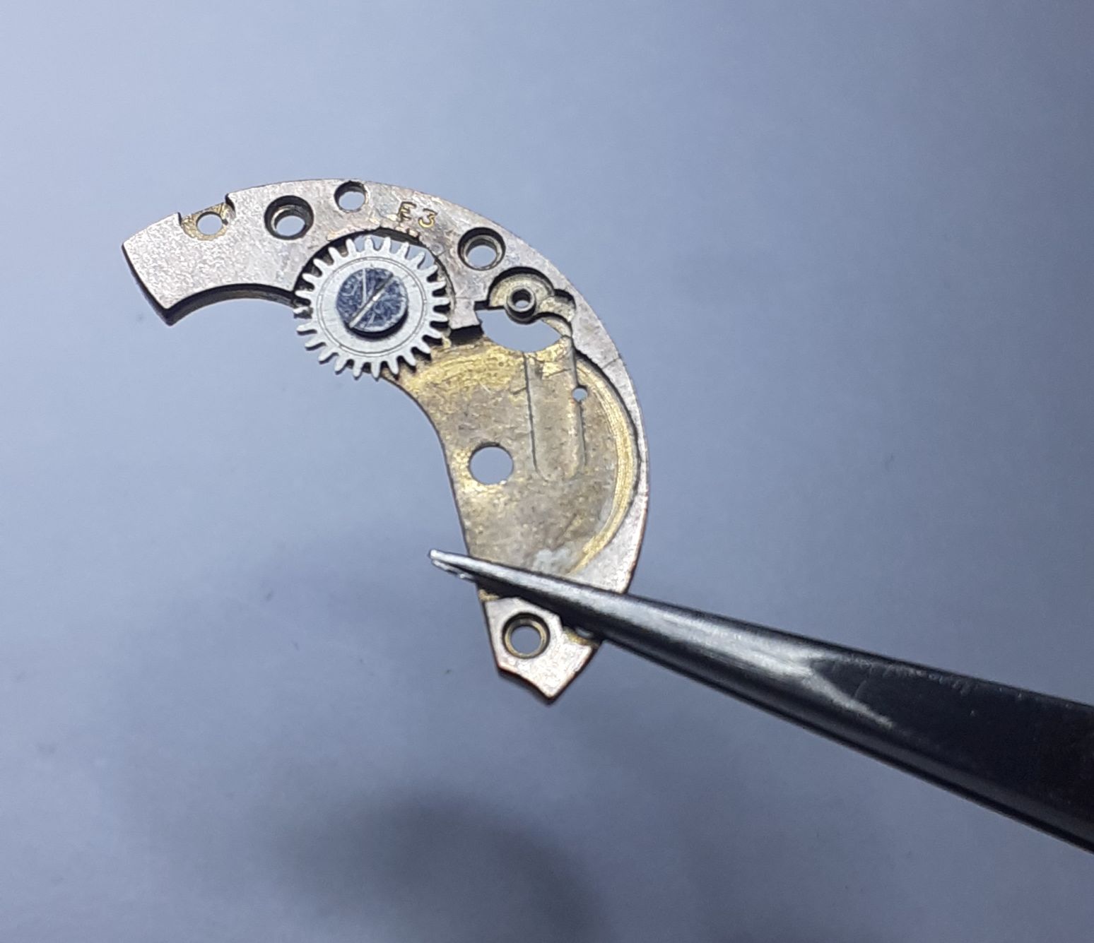

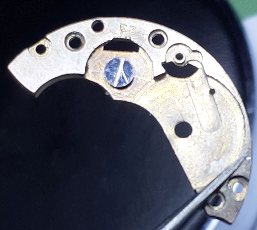

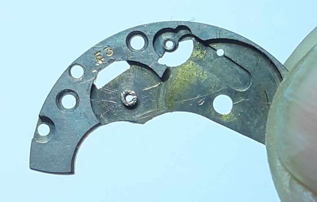

Ik kom ook met goed nieuws, het afgebroken schroefje is na 24 uur al opgelost door Aluin.
Ik heb er ook een schroefje bij gevonden, als het te kort is schroef ik er een rechts draaiende in, de schroefjes van het kroonrad zijn namelijk korter dan van het tonrad.
Dat zal niet zomaar gaan natuurlijk, dan moet je hem uitboren en grotere draad tappen.
Maar ik heb goed nieuws het is niet nodig er kan een links draaiende in. Ik was even bang dat het te kort zou kunnen zijn omdat er al flink aan geknaagd was zoals je op de eerdere foto’s kunt zien.
Morgen wordt weer een fijne sleutel dag, deze twee uurwerken gaan weer tikken, hoop ik.

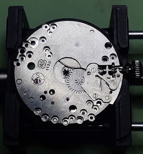

Ik heb vandaag even gerelaxt, en zojuist begonnen aan de montage van de Avenue AS 1130

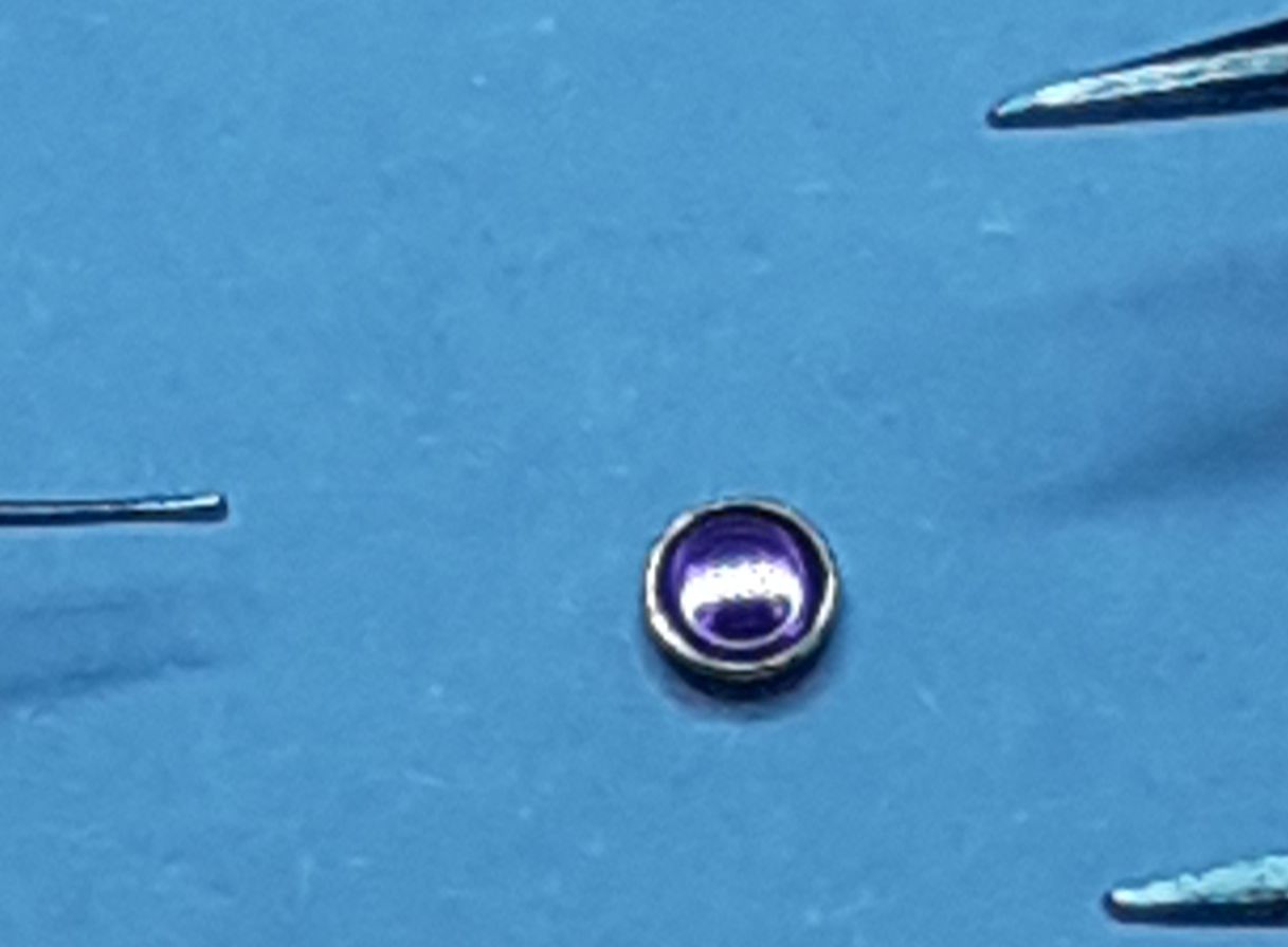

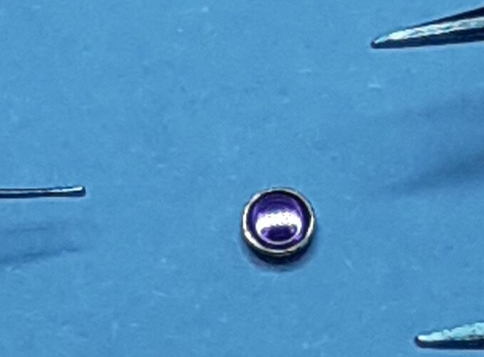

Aan de onderkant zit het steentje van de balans, dat steentje zat gisteren al erg vast en moest via een stootje er uit gedrukt worden, nu heeft het de hele nacht en dag in de wasbenzine gelegen en wil ik het afdeksteentje schoonmaken en olie geven,
Vraag: hoe krijg ik dit afdeksteentje los van het steentje? het wil niet loskomen, ik heb al het e.a. geprobeerd, maar het blijft gewoon vastgeplakt op zijn plaats zitten.
Is uitkoken misschien een idee?
Soms zit die wel goed vast inderdaad. Ik pak hem dan bij de chaton (voorzichtig bij het opstaand randje) en druk hem goed in de rodico dusdanig dat die deksteen volledig door de rodico bedekt wordt. Dan heb ik vaak dat die wel los komt en dat de deksteen achterblijft in de rodico. Ik hoop dat je begrijpt wat ik bedoel.
Kunt hem anders is altijd gewoon proberen in de ultrasoon of schoonmaak machine te stoppen met de kans dat die los komt. Uiteraard in een mini mandje.
Dankjewel Dirk, ik weet precies wat je bedoelt, ik heb em ook al tussen de pincet genomen en dan met een oliegever duwtjes gegeven tegen het afdekglaasje, ik heb em ook in heet water gelegd en niets hielp, ik heb met de dunste oliegever iets olie aangebracht in het chaton, en ik ben door gegaan met de montage, de onderkant is klaar op de balans na, ik ga nu naar de plaat kant.
Ik leg ze in de IPA en dan komen ze eigenlijk altijd los.
Zonde, die moet lekker drinken, kan het niet met Cola :grin:
Ik kreeg het chaton gisteren ook al niet uit de platine, moest het via de onderkant met een oliegever eruit drukken.
Ik kijk straks nog wel, ik ga nu eerst kijken of het wil lopen, de beide kanten zitten in elkaar, er staat goed spanning op het escape wiel dus ik denk dat het wel gaat tikken.

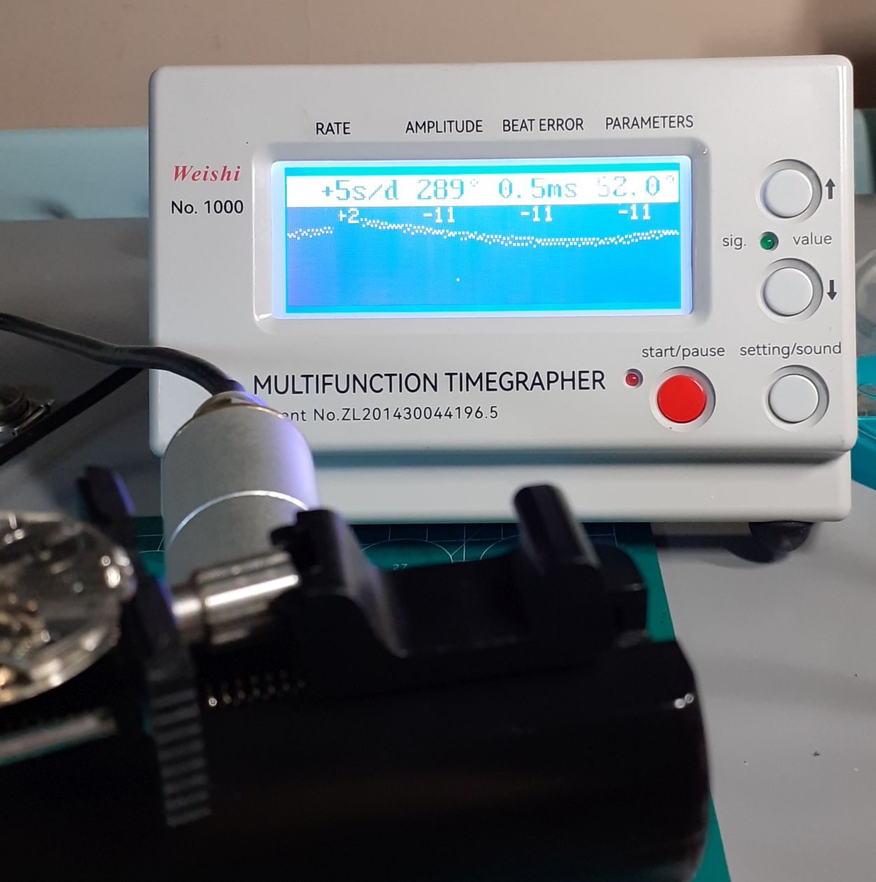

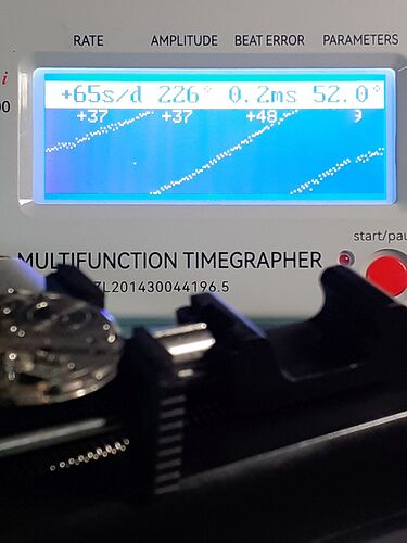

Ik ben niet tevreden over de amplitude, ik ga nu tee dingen doen, ik ga het steentje er weer uithalen en kijken of IPA iets wil doen, en ik ben vergeten de pallets te oliën.
Dus tot zo meteen met hopelijk betere data uit de timegrapher.
Van je anker? Ik heb gelezen/begrepen dat het enkel het uitgaande steentje is. Jij spreekt over meervoud en is volgens mij niet de bedoeling. Maar, als iemand daar een andere mening over heeft heb ik niets gezegd.
Dus er hoeft er maar 1 geolied te worden, ik heb tot nu toe beide pallets een beetje olie tegenaan gezet en om de vier tanden ongeveer weer een beetje olie tegen de pallets, dus alleen het uitgaande pallet, oké, ik zat nog in dubio, ik wist het eigenlijk niet dus heb beide geolied.
Ik heb het steentje in het IPA gedaan en direct kwam het los, er zaten nog sporen van opgedroogde olie op het afdeksteentje, ik heb het chaton en het afdeksteentje in de Elma vloeistof schoongemaakt en geolied en teruggezet, ook de pallets geolied, eigenlijk alleen de uitgaande pallet oliën de volgende keer.
Dit geeft de timegrapher op dit moment als data.

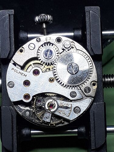

De POLHEM staat weer in elkaar, ik ga het morgen even een servicebeurt geven, ik heb het nu even snel in elkaar gezet om te kijken of het kroonrad goed functioneert, het afgebroken schroefje was snel opgelost en ik had wat onderdelen liggen zoals een lager en een schroefje, die zitten er nu op en het werkt.
De veer is wel iets mee aan de hand, er komt wel energie in de ton en het tikt ook wel maar ik kan blijven draaien en er komt geen einde aan.
Dus ook gelijk even de veer nakijken.

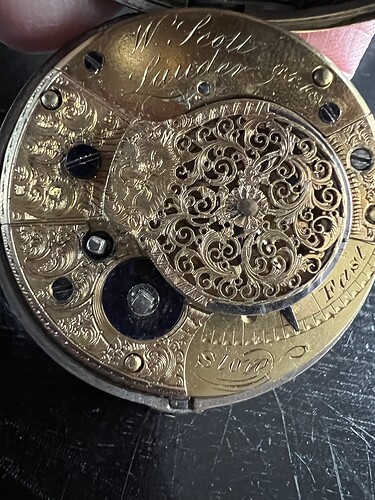

Ik heb een aantal zakhorloges uit een erfenis gekregen en van 2, die ik zelf hou, probeer ik de herkomst te achterhalen. O.a. eentje waar W Scott lauder in het uurwerk staat (zie foto). Ik kom via Google op een Walter Scott uit Lauder uit, geboren in 1780. Ik vind echter alleen staande klokken van zijn hand. Heeft iemand ooit van deze man gehoord en zou het uurwerk overeen komen met die tijd? Verder is het een vrij simpel zakhorloge (wel een aparte kast eromheen).
