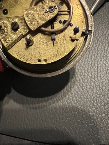

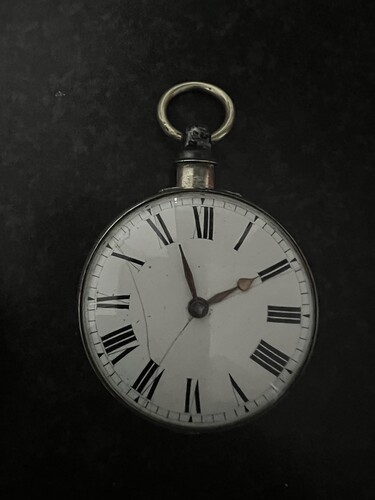

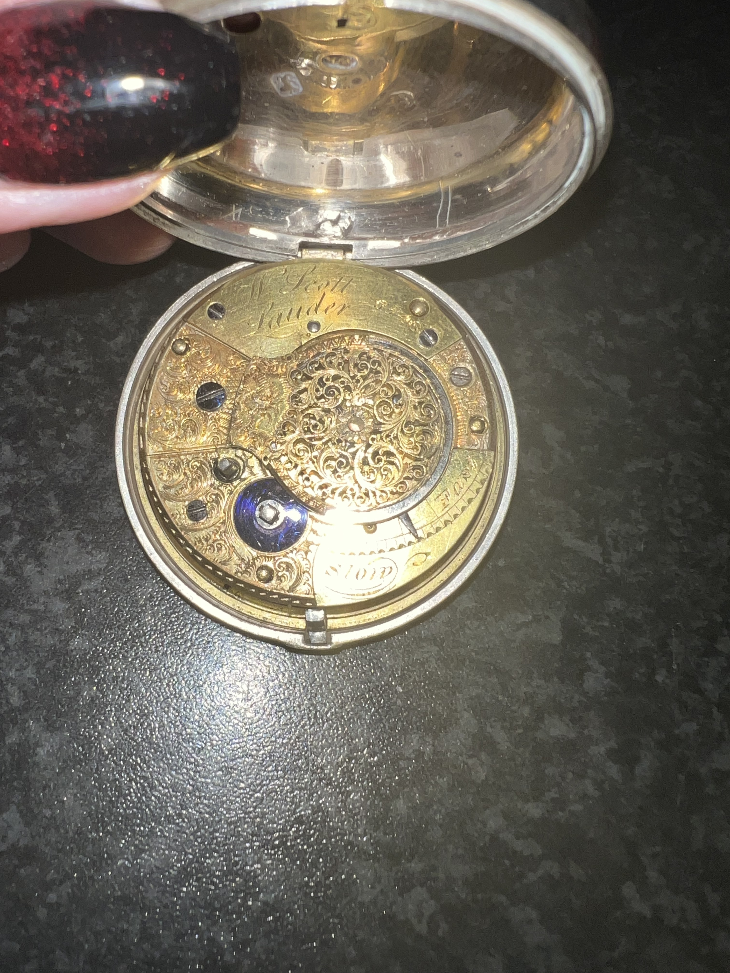

Het andere zakhorloge is vrijwel identiek aan deze Antiques Atlas - Scottish Silver & Gold Dial Pocket Watch, New Deer as246a1396 , alleen staat er John (ik denk) Corbet in als maker ipv James Davidson, zie foto.
Weten jullie hier meer over? ![]()
Als ik de foto’s bekijk die ik via reverse image binnen krijg zou het ergens tussen 1810/1820 gemaakt kunnen zijn. De naam W. Scott Lauder ben ik nog niet tegengekomen.

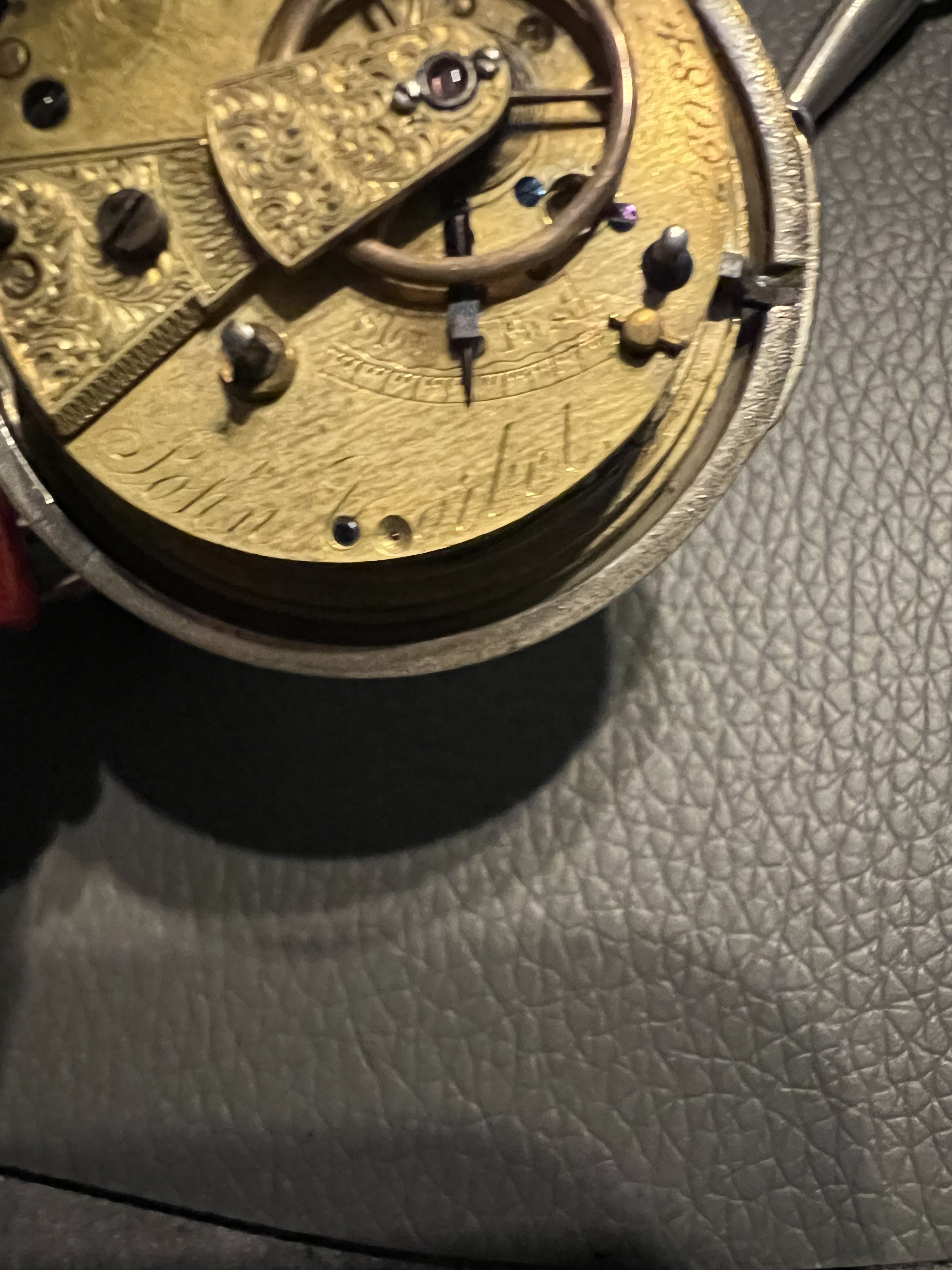

Kun je hiervan een andere foto posten waarbij het uurwerk volledig in beeld komt, ook de andere kant.

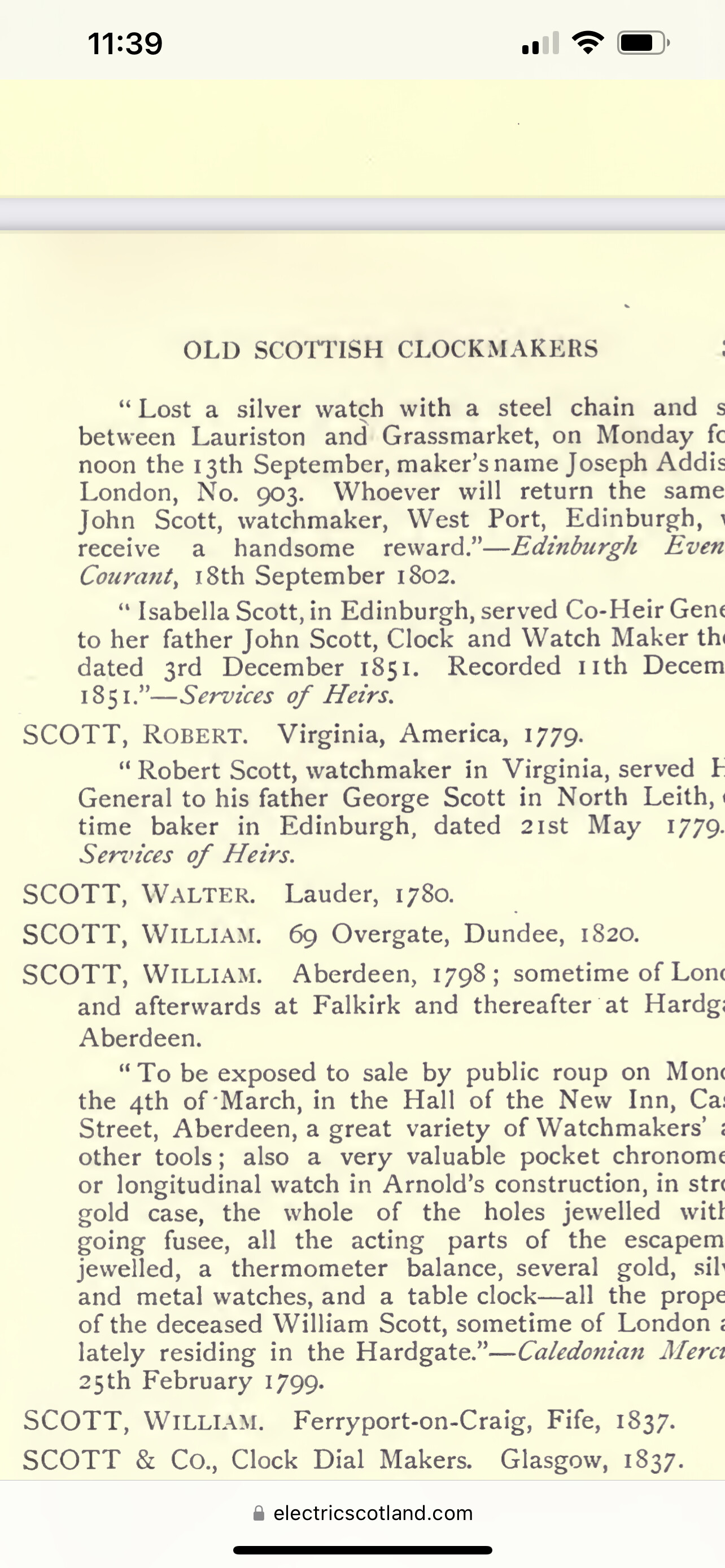

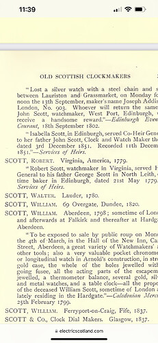

Ik heb een lijst met oude Schotse klokkenmaker gevonden en daar kwam ik de naam wel tegen, maar of dat deze is, geen idee. Als het 1810/1820 is, zou het wel kunnen dat dit dezelfde is.
Dit is al een oud zakhorloge. Het is nog een zgn spilleganghorloge oftewel ook wel verge fuse genoemd.
Dit kan wel eind 1700/ begin 1800 zijn.
Loopt ie nog ?
Nee, helaas niet. Sleuteltje zat er niet bij, maar gisteren door iemand die sleuteltjes had, getest en deed het niet. Hij begint wel te lopen als ik m schuin hou, maar stopt dan dus weer als ik m weer recht leg. Weet niet wat de kosten zijn om m weer lopend te krijgen of ik dat wil proberen, of m toch zo in deze staat hou.

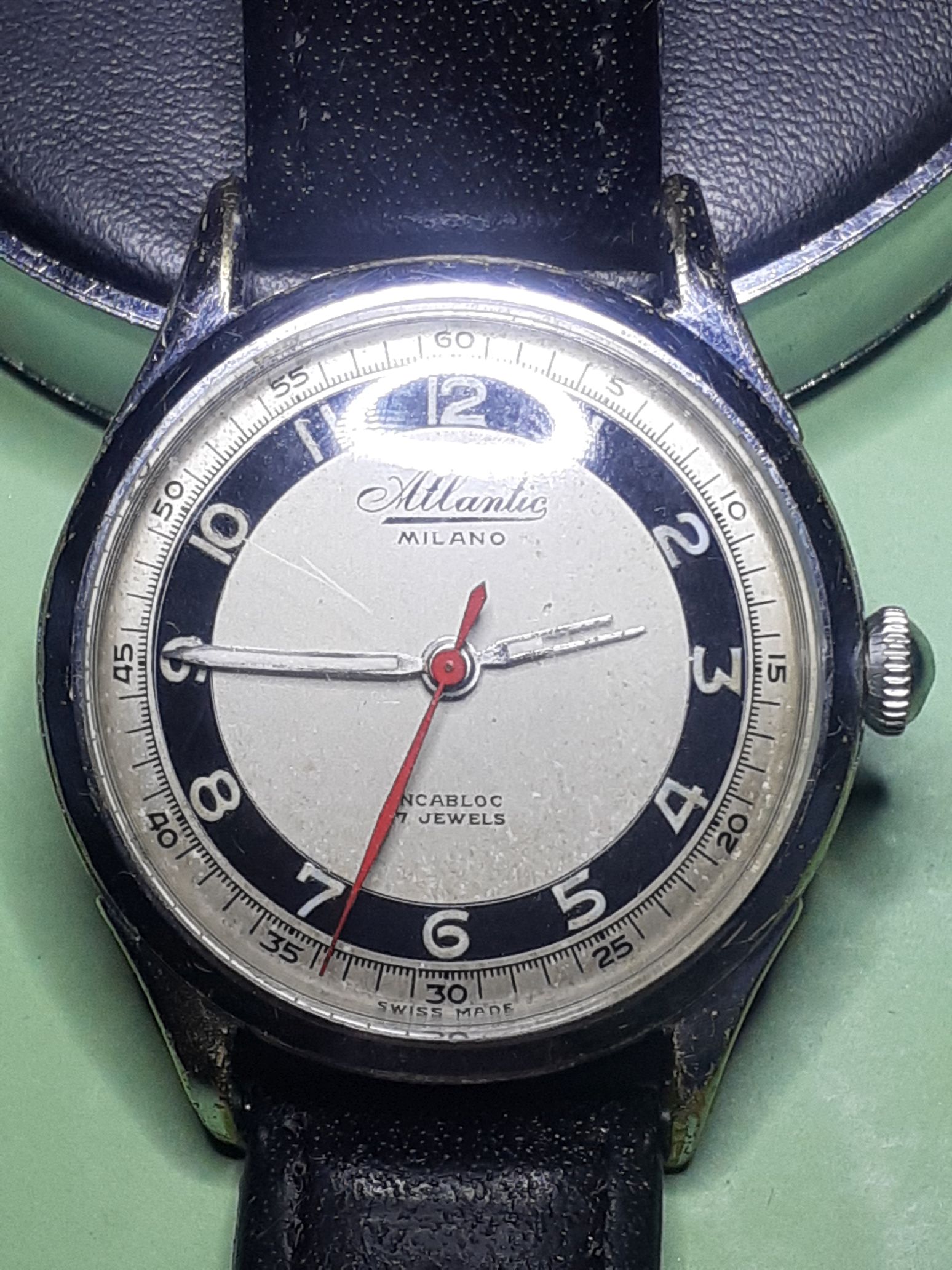

Het volgende horloge is een Atlantic Milano.

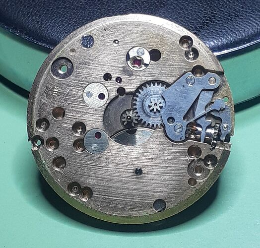

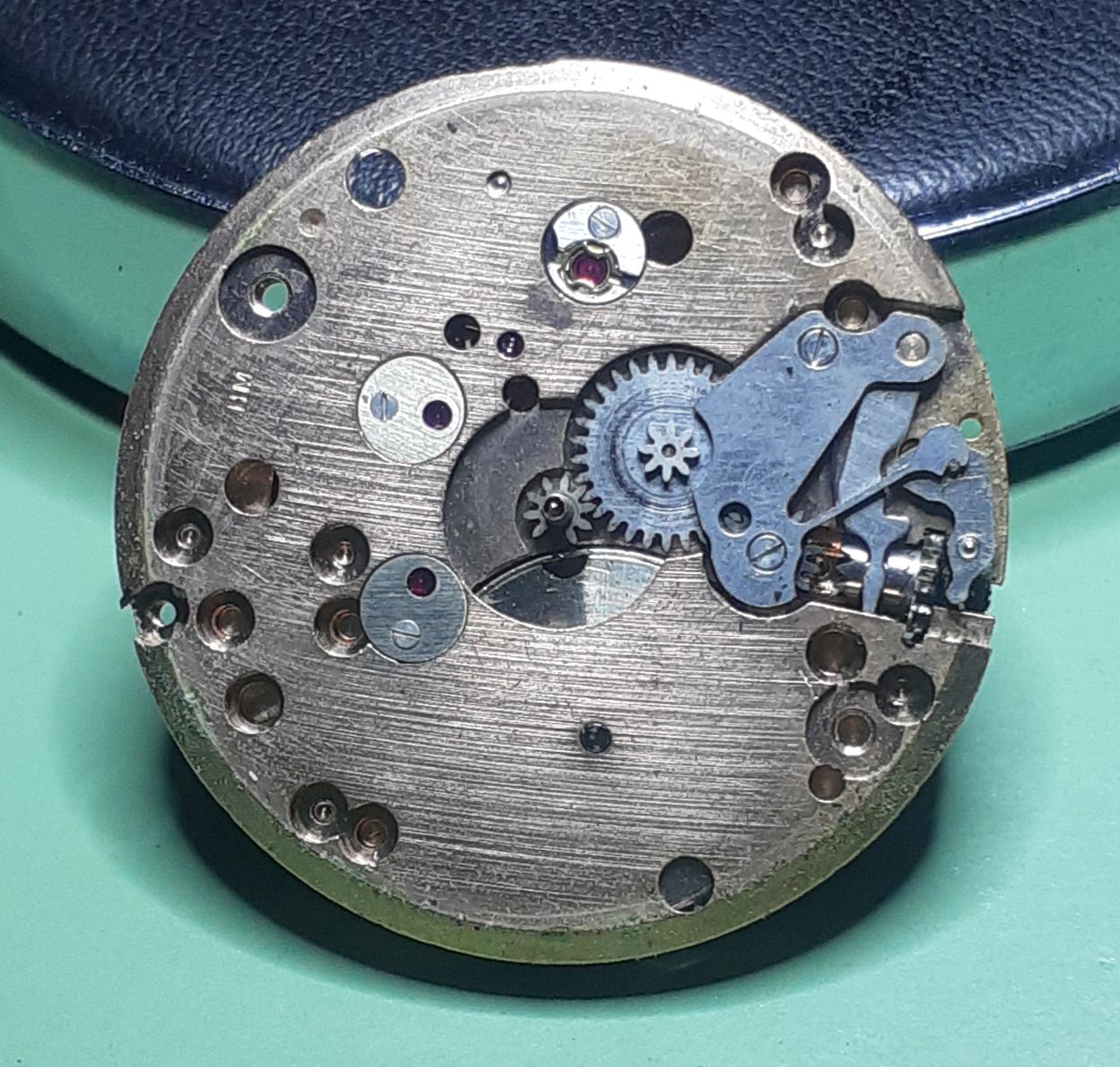

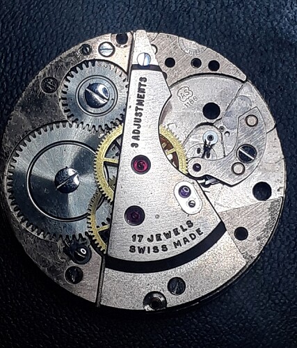

Ik heb geen data van de timegrapher, het wil niet lopen.
Balans en opwindveer zijn in orde, het betreft een AS 1188 kaliber.
Ik ga ook aandacht besteden aan de wijzers, misschien heb ik wat liggen dat er op past.
Atlantic Milano
AS 1188

Er zijn maar heeeeeel weinig amateur horlogemakers die aan zo’n verge fuse horloge kunnen en willen werken en zeker als er ook nog een snek in zit, wat hier ook nog zou kunnen.
Tapjes polijsten is een beetje kort door de bocht…
Hier moet je wel echt ervaring mee hebben, lijkt me wel een mooie uitdaging voor iemand die capabel is om dit uit te voeren en lopend te krijgen.
Zal dan vrees ik wel een dure reparatie worden. Dan maar zo houden ![]()
Hier op dit forum publiceerde ooit iemand dit.
Ik kan niet beoordelen of dat hier van toepassing is; ik ben technisch onbenul. Maar misschien is het een ingang.
Zelfs professionelen denk ik. Sleutelen aan iets dat 300 jaar geleden als 100% handwerk gemaakt is door een meester in het vak - en waar er per definitie geen sprake is van “spare parts” - begin er maar aan.
Ik denk dat er op HF buiten @vinwat zelfs niemand met vertrouwen zou kunnen aan beginnen ![]()
