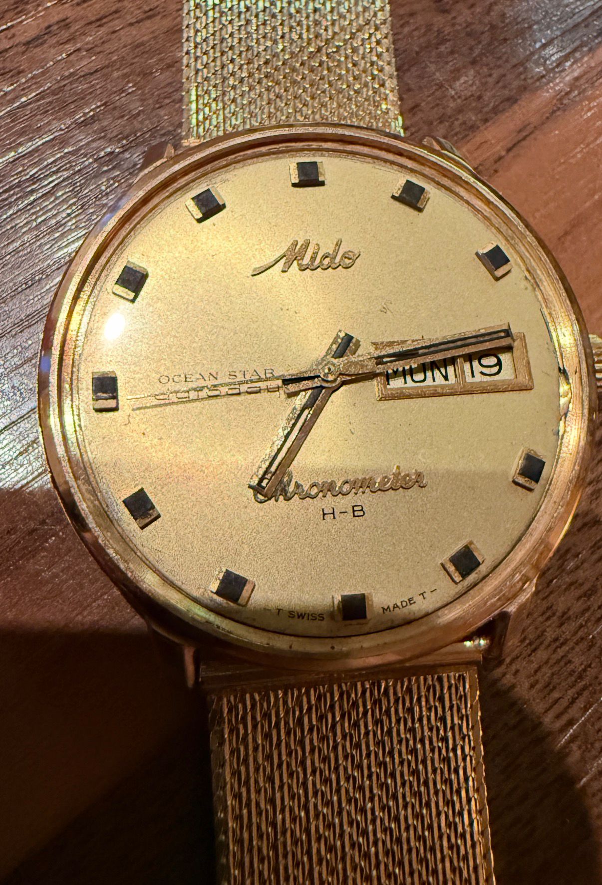

Asking for a friend (echt); waar zou ze terecht kunnen voor onderhoud/reparatie van haar Mido OceanStar (zie foto)?
Alvast dank voor de tips!
Vermoedelijk zit er gewoon een ETA automaat in. Dat kan iedere horlogemaker, of hobbyist.
Voor mij ook geen probleem. Momenteel twee stuks op de werkbank.
Maar Mido Oceanstar doe ik liever niet, vaak moet het uurwerk aan de voorkant uit de kast, daar heb ik een verschrikkelijke hekel aan, rotklus.
Precies, dat is het probleem met dit horloge ook inderdaad, een monocoque kast. Ik hoop dat iemand toch een adres weet waar het gerepareerd en onderhouden kan worden.
Dank Ruud. De lijst had ik al es gezien volgens mij, maar het probleem met de Mido OceanStar is dat de meeste horlogemakers dit horloge liever links laten liggen omdat het een kast heeft zonder kastdeksel en het uurwerk er aan de voorzijde uitgeprutst moet worden.
Dus het gaat niet zozeer om de dichstijzijnde horlogemaker, dan wel een horlogemaker die het wil doen. Ik zal wel es wat namen aan die vriend van me doorgeven, dan kan hij ze zelf langs bellen.

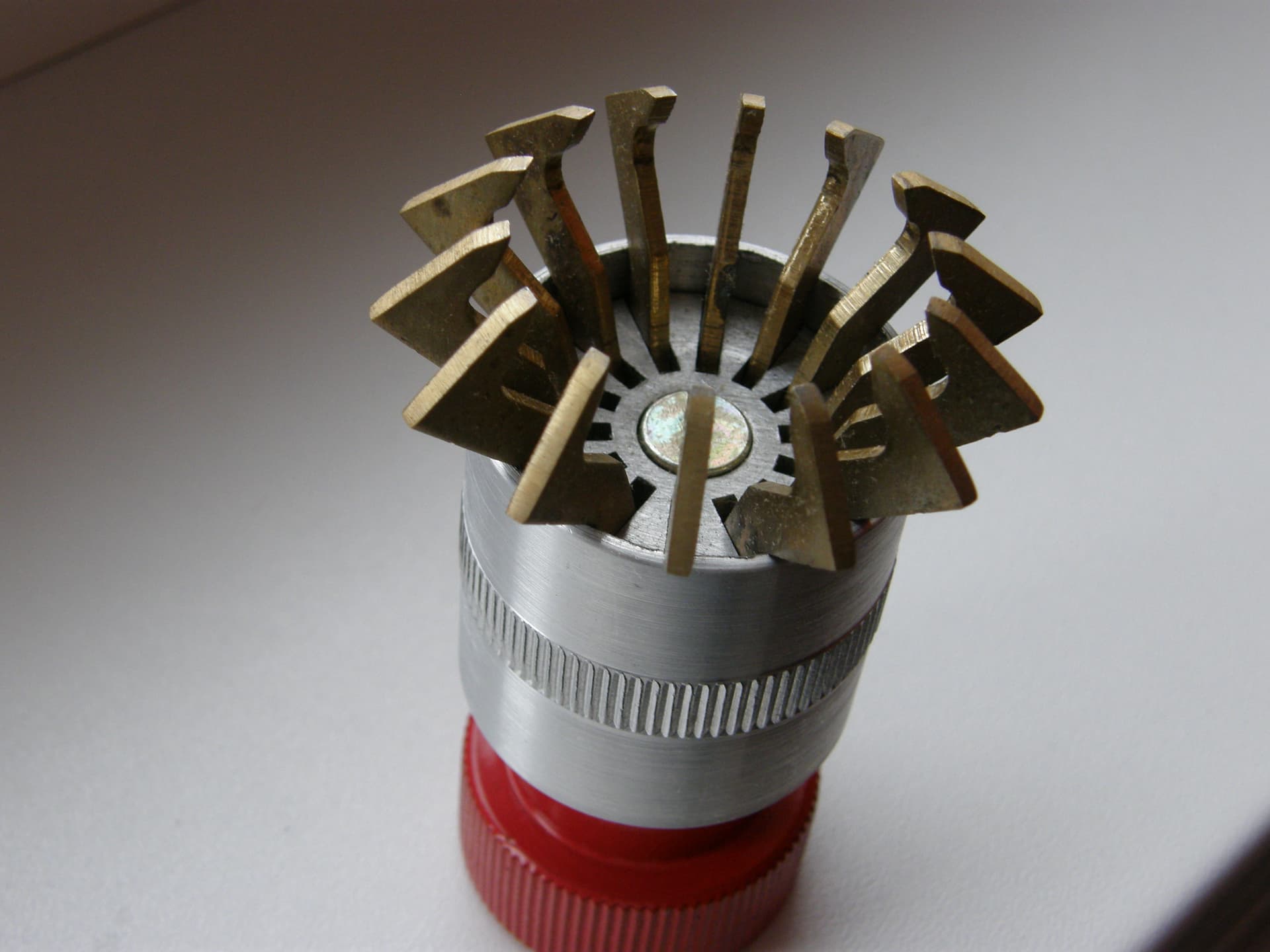

Dit klopt ja, en het glas er af krijgen is niet zo heel moeilijk, het terugplaatsen was voor mij echt een drama. Uiteindelijk bij mijn oma de originele Mido glastang op zolder gevonden en daarmee was het beter te doen.
