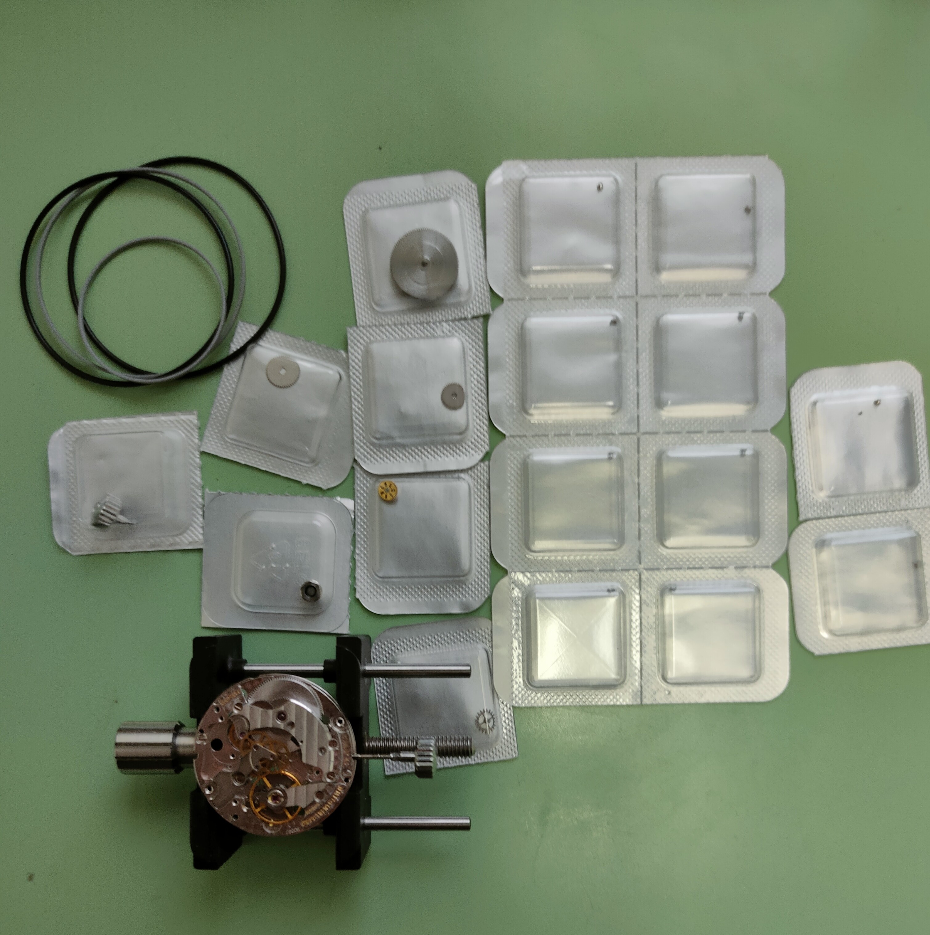

Waar moet ik zijn voor een service voor m’n Omega SM reduced?
Ach zoveel onderdelen hoef je toch helemaal niet te vervangen om weer een goed werkende Omega te krijgen :thinking:
Hoe vaak moet je het laten servicen? Heb die van mij nu een kleine 5 jaar…
Als hij gecombineerd gedragen wordt dan loopt zo’n horloge wel 8 tot 10 jaar. Als hij continu gedragen wordt dan zal het ongeveer elke 6 jaar zijn.
Beter is het om bij grote plotselinge afwijkingen in de gang het horloge te laten controleren door een specialist
Dank voor reactie, ik draag het eigenlijk veel te weinig waardoor het veel stilstaat. Over paar jaar maar eens laten servicen denk ik
Als je het nooit draagt hoef je het ook niet te servicen natuurlijk. :wink:
Ik zie veel onderdelen, maar weinig voor het uurwerk. Veerton, automaat wisselaar etc wordt standaard preventief vervangen. Dus dit zal niet perse nodig zijn om weer een goed werkende Omega te krijgen zoals je het zelf omschrijft. Het is meer een soort van garantie voor de lange termijn.
Palrad en automaat tussen rad liggen er nog bij daar waren tanden uit gebroken.
Ook het grondrad en derde rad hadden slijtage zag ik bij demontage.
Dus die zijn ook vervangen.
Er had een slager alle schroefkoppen beschadigd dus ook de schroeven zijn vervangen, maar dat is cosmetisch.
Jammer dat niet alle “horlogemakers” even de moeite nemen om de schroevendraaiers pas te slijpen op de schroeven.
Garantie van 3 maand [ korte termijn ] is in mijn ogen geen garantie. Een vakman geeft minimaal 1 jaar garantie op zijn werk en bijvoorbeeld bij Omega, JLC, Cartier en IWC is dat 2 jaar bij een revisie.
En een veerton niet vervangen is een soort van Russische roulette, je weet niet of de veerton al eens eerder hergebruikt is en hoe oud de veer is. Beter gewoon voor het juiste materiaal vervangen dan opnieuw reinigen, samenbouwen en met samengeknepen billen hopen dat hij door de garantieperiode komt zonder storingen. Alternatief voor de veerton compleet is een nieuwe veer, mits de tonwand en het gat van de ton-as niet zijn beschadigd. Bij deze ETA uurwerken zijn de veerton tanden echter bijna altijd opgedrukt door het afgeven van de kracht.
Ja ok dat klinkt wel als een uurwerk welke nogal wat gebruik/misbruik heeft gezien :slightly_smiling_face:
