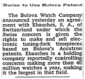

De accutron modellen uit de jaren 60 en 70 hebben het originele Bulova stemvork uurwerk, in 1968 heeft Bulova het patent gedeeld met ESA:
NYT_1968_09_12-Bulova-Patent-300x279
die deze uurwerken heeft geleverd aan:

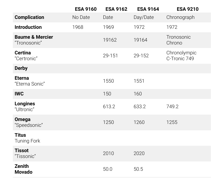

M. Hetzel heeft nadat hij bij Bulova wegging voor ESA het Mosaba uurwerk ontwikkeld op dezelfde principes, dat is door verschillende fabrikanten onder eigen naam verwerkt: o.a. maar niet uitsluitend als Tronosonic , Certronic, Eternasonic, Ultronic, Titronic, XL-tronic, Tissonic, Electronic f300 Hz en Electrosonic bijvoorbeeld.

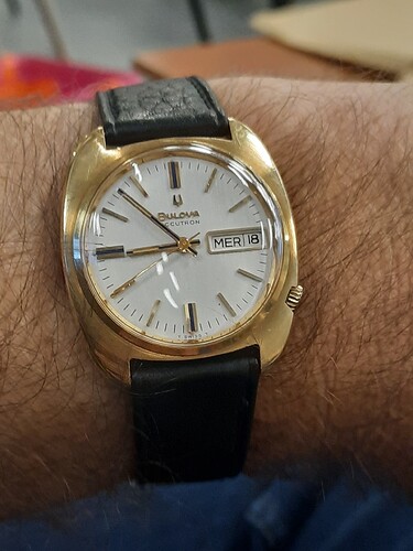

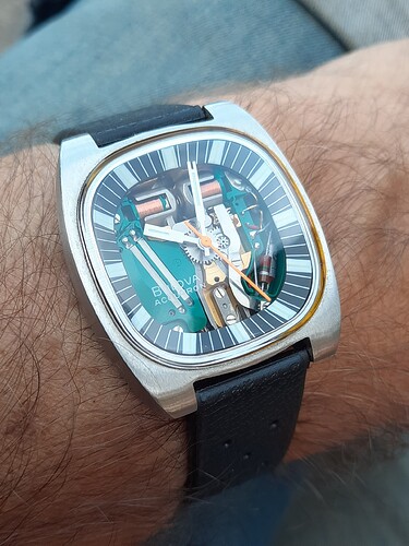

Heb een stuk of 8 accutrons. Erg blij mee en zeker de moeite waard. Hier een aantal:
Schitterend met name die supercompressor. Ik zelf neig erg naar de omega seamaster koekblik variant omdat die me doet denken aan mijn overleden stiefvader die ook altijd zo’n blok om z’n pols had hangen al had dat niets met omega of Accutron te maken.
Hoe doet de waterdichtheid het door de jaren heen overigens? I
Ik zorg ervoor dat ze niet nat worden. Altijd opletten bij vintage.
