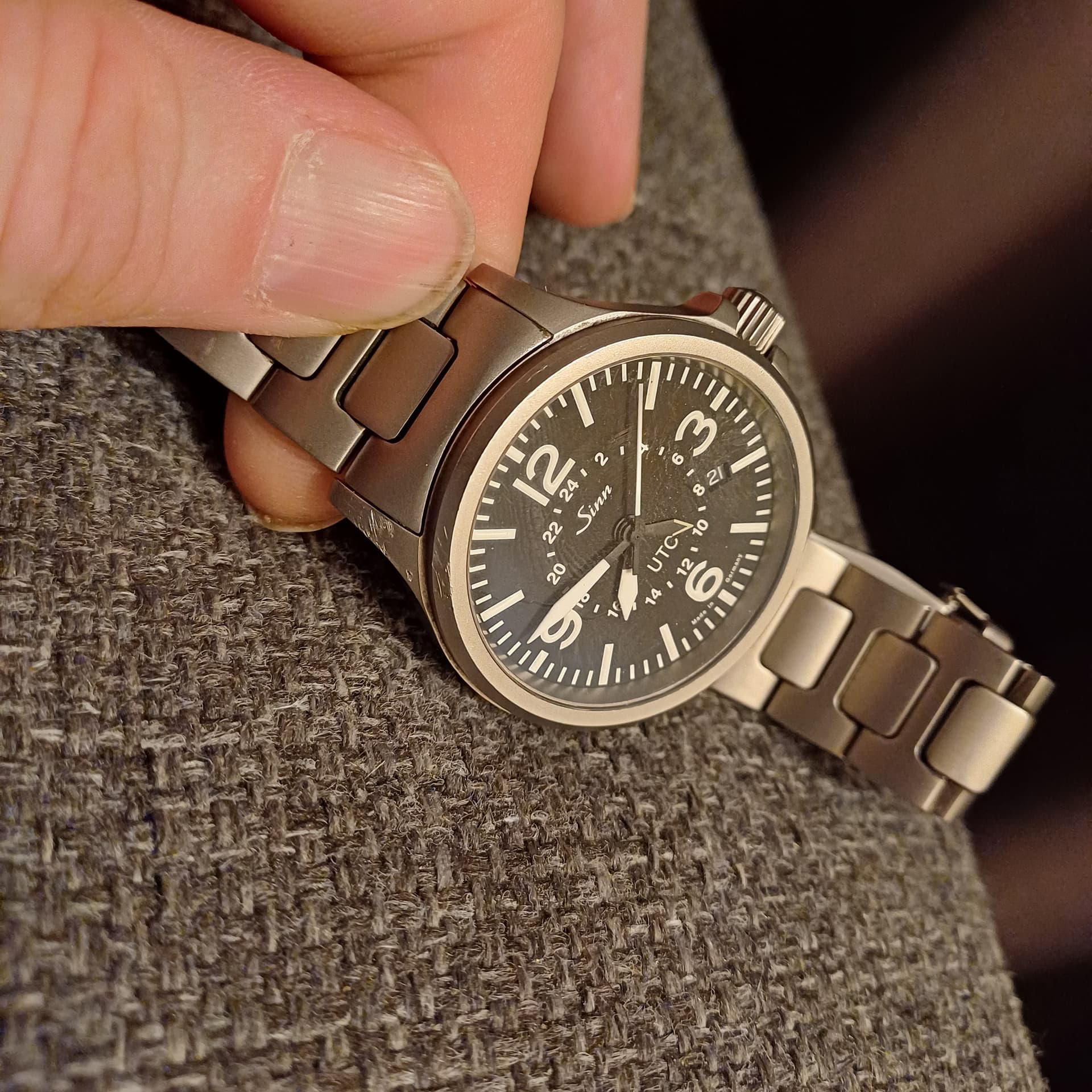

Anderzijds Sinn heeft de Tegiment behandeling, hetgeen een oppervlakte behandeling is, Damasko heeft ijs gehard staal op bepaalde modellen, hierbij is het staal wel door en door gehard.

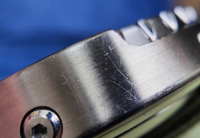

Even een klein vergelijkend warenonderzoekje wat betreft kraswerende coatings en materialen:
Casio OCW-S100 - titanium met TiC (titanium carbide) coating
Krasvastheid: matig tot redelijk.

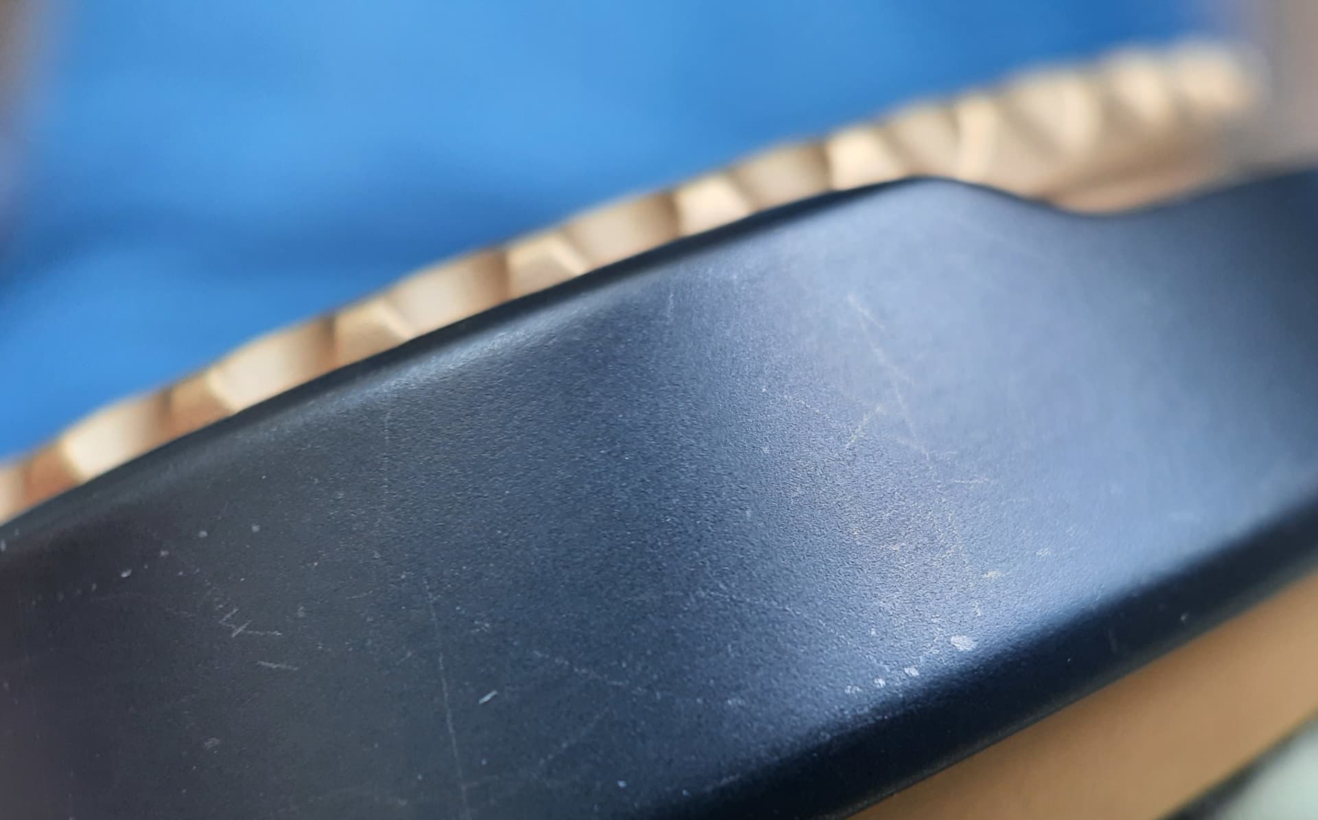

Casio MR-G G-1000B - titanium met oppervlakte harding en DLC coating
Krasvastheid: goed tot heel goed, uitkijken met de scherpe randen van het horloge.

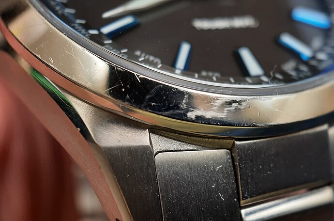

Seiko SBBN031 - 300m tuna - RVS316L met diashield coating
Krasvastheid: redelijk tot goed.

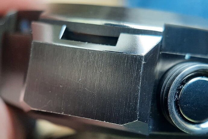

Citizen PMV65-2271 - gehard titanium met duractect coating
Krasvastheid: goed tot heel goed, incidenteel iets zichtbaar, maar dat komt door het ontwerp en de afwerking, op geborstelde delen is er heel weinig zichtbaar en de bezel is hoogglans, maar slechts hier en daar een putje, geen krassen.
Conclusie: alles zonder coating krast, alles met coating krast, alles wat geen RVS is krast ook, het duurt alleen wat langer.

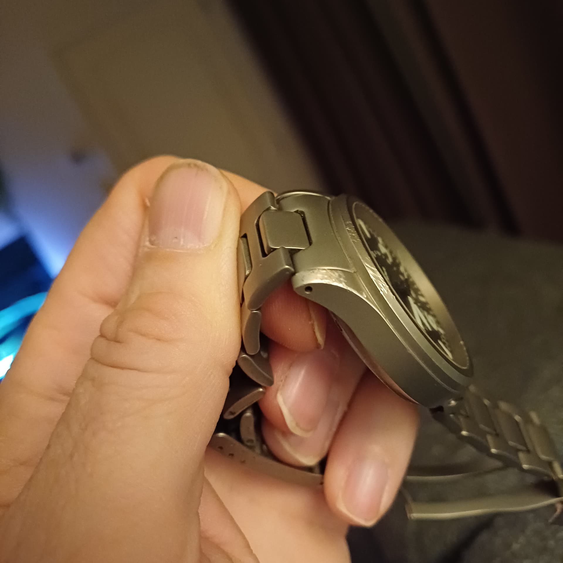

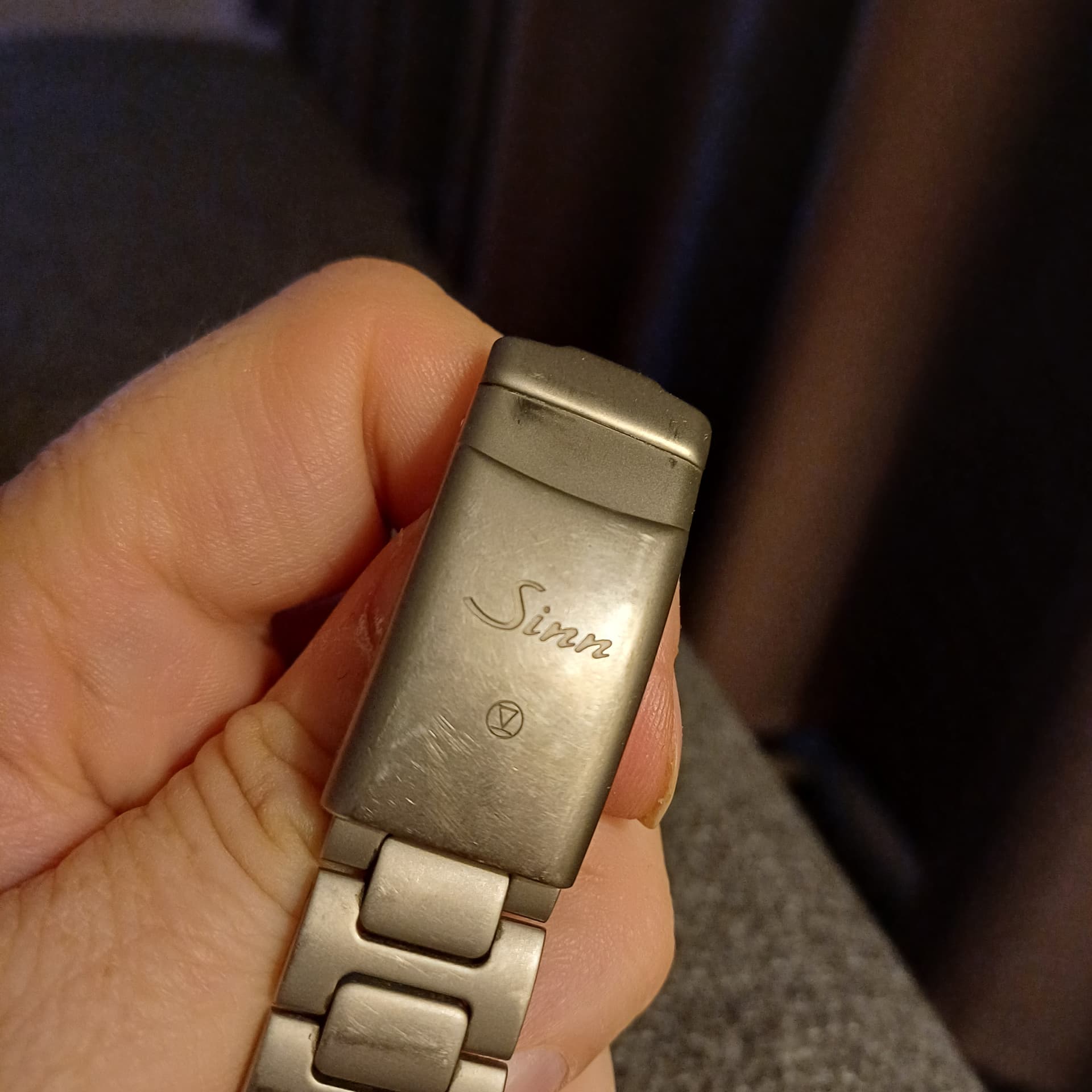

Mijn ervaring met Tegiment is goed, maar het is nog geen wonder. Ga je goed tegen het beton, dan laat het sporen na.
Maar hoe zag het beton er uit?
Als het minste van mijn zorgen.
Maar grappig dat je het vraagt.
