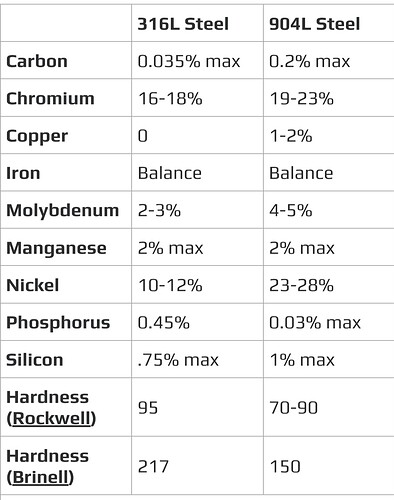

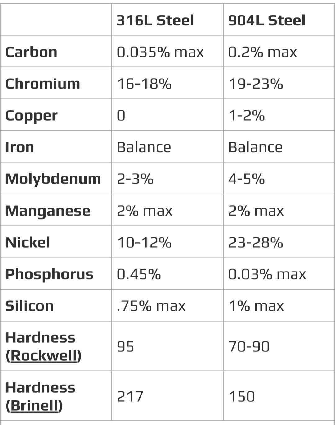

316L is iets harder dan 904L, maar deze laatste is wel beter bestand tegen corrosie en is beter te polijsten.

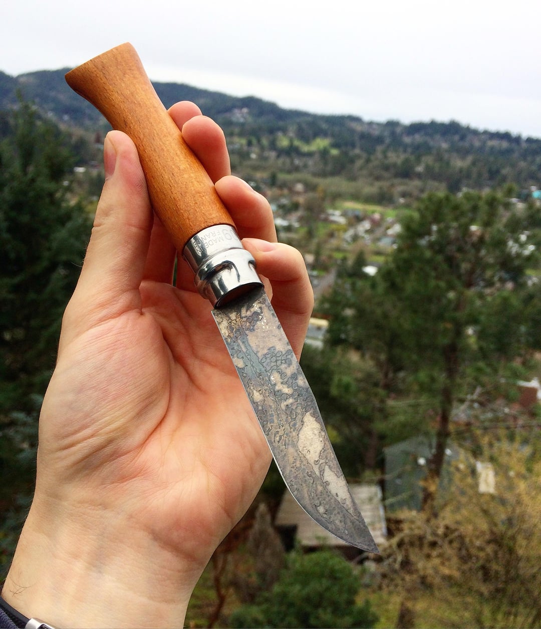

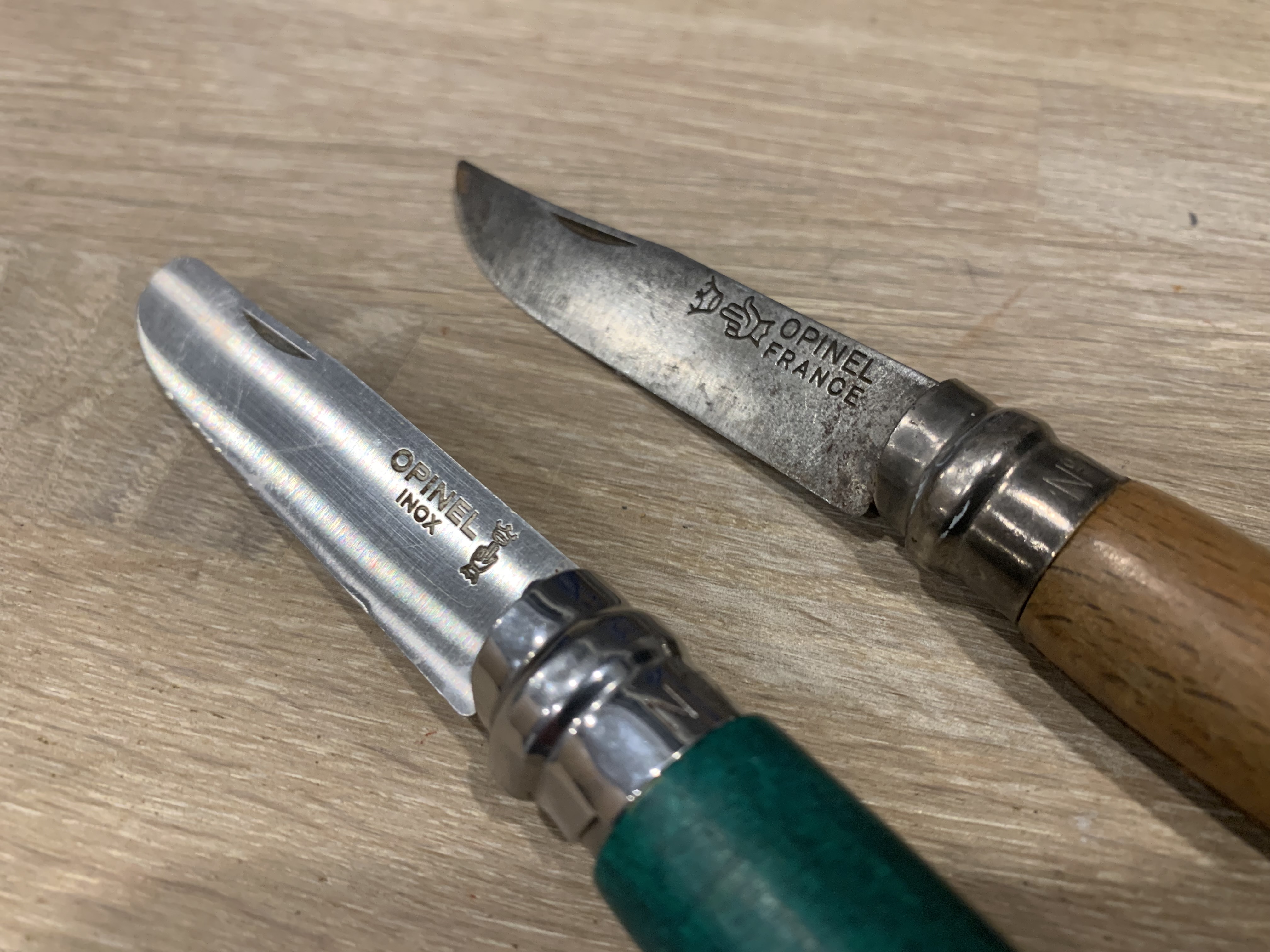

Carbonstaal is niet roestvast. Als je 30 Euro op tafel legt kun je het testen. Koop één Opinel nr 8 met carbon stalen lemmet, en eentje met RVS blad. Zet ze niet in de olie, en leg ze een winter in een ongeïsoleerd tuinhok of zo. Als je die carbonstalen Opinel niet in de WD40 of olijfolie zet ga je oppervlaktecorrosie krijgen die bij de RVS variant veel, veel langer op zich laat wachten.

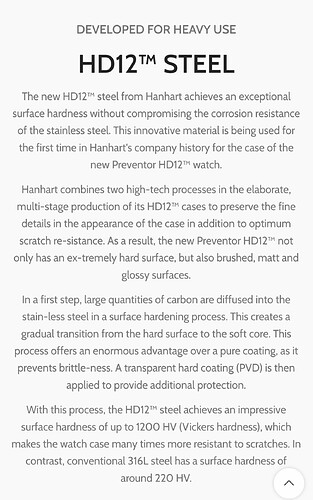

“Ice hardening” lijkt een proces te zijn waarbij de hardheid wordt verhoogd door carbon-atomen in het oppervlak van het te behandelen staal te injecteren, en als je de carbon-content van staal verhoogt… Juist. Dat ze er bij Hanhart vervolgens ook nog eens met een transparante PVD / DLC laag overheen gaan gaat dus inderdaad de corrosiebestendigheid ten goede komen.

Wel een fraai patina op die carbon stalen variant.
Ik legde ze altijd een uurtje of wat in een oplossing van citroensap en water voor een forced patina
