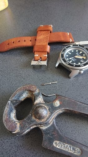

2 weken in Griekenland geweest ,horloge niet afgedaan in de zon en ook niet als ik in de zee ging ,alleen bij thuiskomst kreeg ik de pushpins niet meer los deze waren gaan roesten .
Heb deze eruit geknipt met een knijptang ,verder nergens last van condens ofzo
https://img.horlogeforum.nl/uploads/db9961/optimized/4X/d/8/0/d80fb2ea6711d3c8f262d2e487f5cb8032061552_1_281x500.jpg
Welk merk/type horloge is dat?
Edit: nu er een foto bij staat, zie ik het. :grin:
Een te hoge temperatuur van een horloge zorgt er denk ik voor dat de oliën dunner worden en verminderd blijven hechten op de punten waar het nodig is en dus verhoogde slijtage geeft.
Squale 1521 de black blasted ,50 ATM . dus die 2 meter diep die ik ga moet die wel aankunnen

Jazeker, alleen de roestende pushpinnen verbaasde me, al wordt voor ieder horloge aangeraden om het, na kontakt met zeewater, goed af te spoelen met zoet water.
Had er voor de vakantie een goedkope nato opgedaan. De originele leren band plus pushpins had ik thuis gelaten, maar wel telkens afgespoeld met schoon water.
