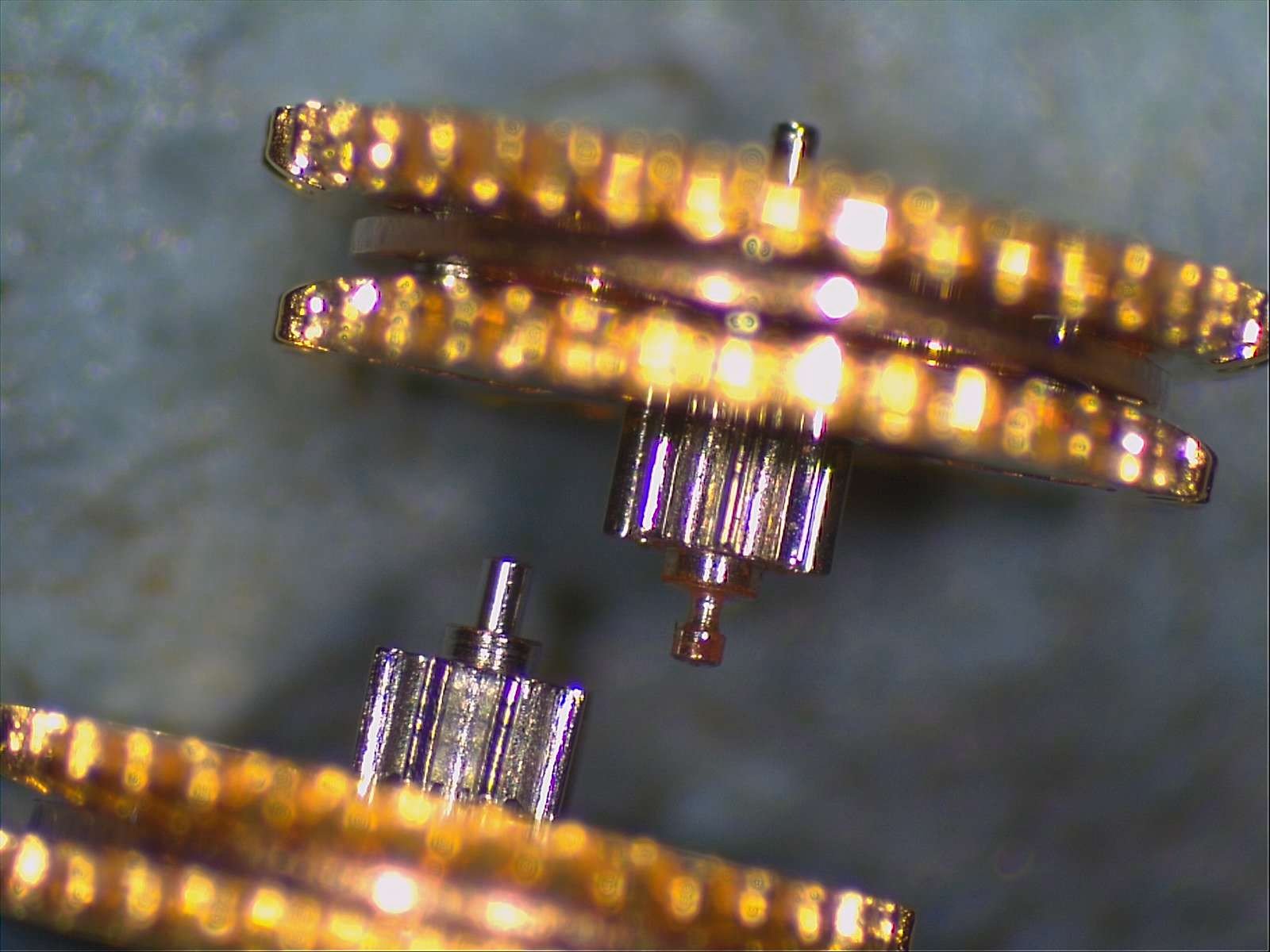

wisselaar van een IWC die een langere tijd door gedragen is zonder onderhoud of verkeerd geolied. Bovenste rad is de oude en onderste rad is een nieuwe.

Toen ik mijn memovox (uit 1968) had gekocht heb ik hem gelijk een service beurt laten geven. Resultaat was wisselend, de main spring was in perfecte staat. Maar verder in het uurwerk de normale slijtage. Na een service beurt liep hij weer perfect. Het is dus altijd maar de vraag wat er precies binnen in omgaat. Ik zou zeker niet adviseren hem door de laten lopen tot je er iets aan merkt… wie weet wat er inmiddels al weggesleten is. Zie het voorbeeld van @Horloge24 .
