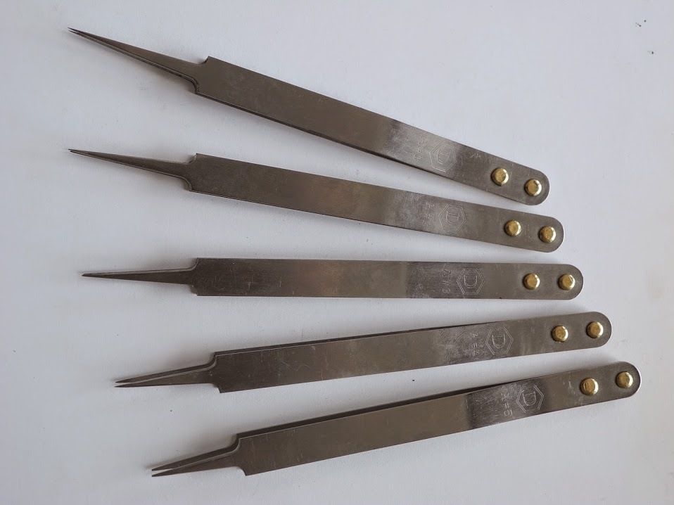

Dumont voor pincetten is zeker goed. Maar Fontax taxal is nog beter.
http://fontax.ch/tweezers_1461.htm
Ik heb de nummers 2, 3, 4 en 5. Die laatste twee zijn vooral om spiralen te bewerken.

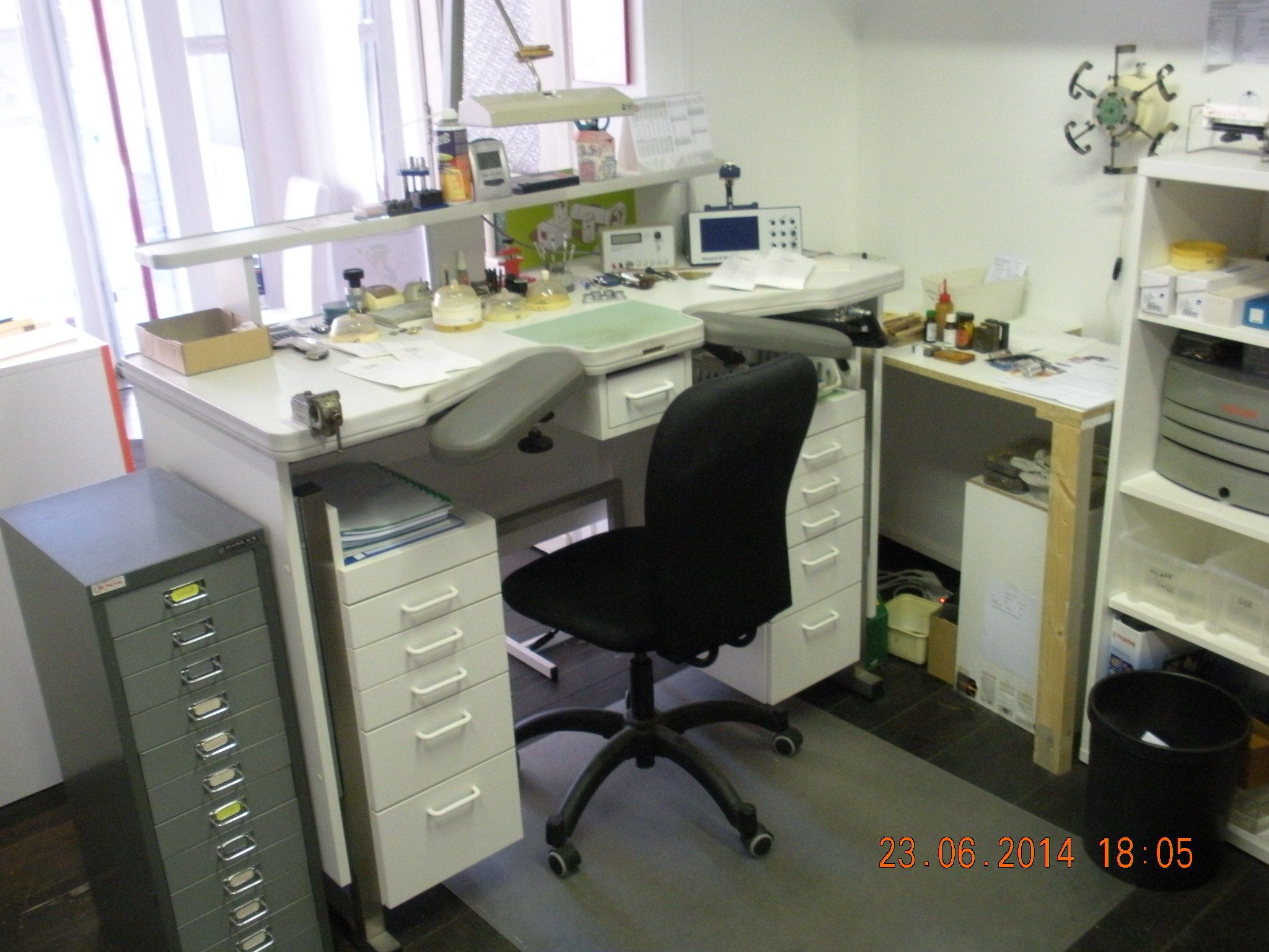

Toen ik nog in Torhout professioneel actief was, zag mijn atelier er zo uit:
Ultrasoonreiniger en droger stond in een ruimte achter het atelier.
Nummer vier! :slight_smile:
Ik heb geen van beide… ik gebruik uitsluitend Dumet Pincetten… :smile:
Titanium…Nummertje 1 tm nummertje 5… 't nummer geeft de puntbreedte aan in tiende millimeters…
