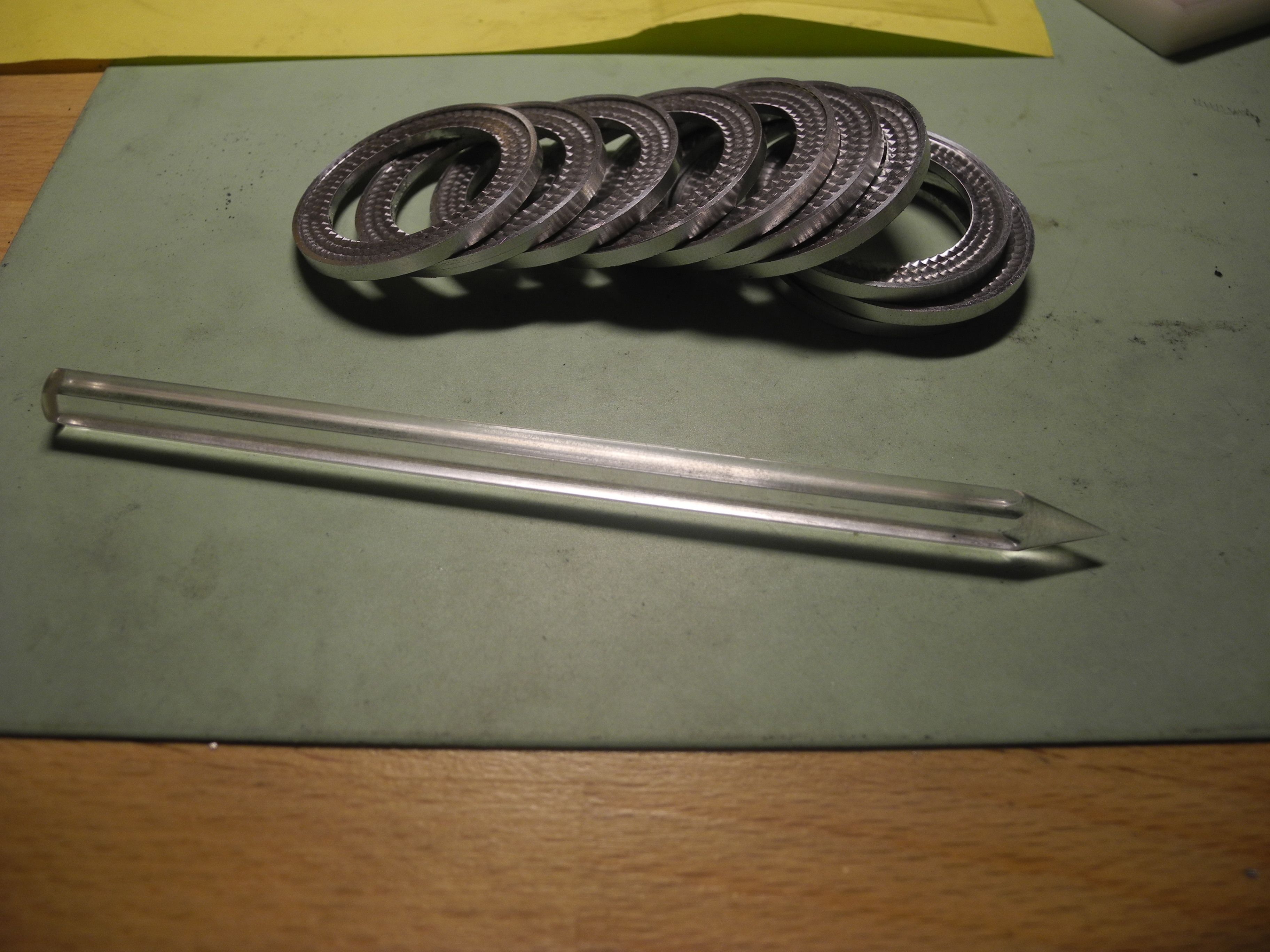

Ohja!.. nog een voor de categorie ā€œGĆØnĆ¢h vĆ“ah wĆØnĆ¢gā€ā€¦ je ziet horlogemakers wel eens bruggen op hun plek houden met die transparante kunststof staafjes…
die dus… Hoe kom je daar goedkoop aan… welnu… de woning inrichter… deze staafjes worden gebruikt om gordijnen te sluiten, of om jaloezieĆ«n dicht te draaien… je hebt ze massief ( die moet je hebben) en hol…
Stukje afzagen… en dan een puntje eraan maken… hoe?.. met een puntenslijper!..
't kunststof voorkomt dat je krassen maakt op je bruggen…
Kost een penhoutje niet nog minder? :smiley:
mogelijk… ik heb ook een bosje SatĆ©pennen in de lade liggen… maar ik pak toch vaak dit ā€œstokkieā€ā€¦ omdat ie wat dikker is… en beter in de hand ligt.
kwestie van voorkeur
