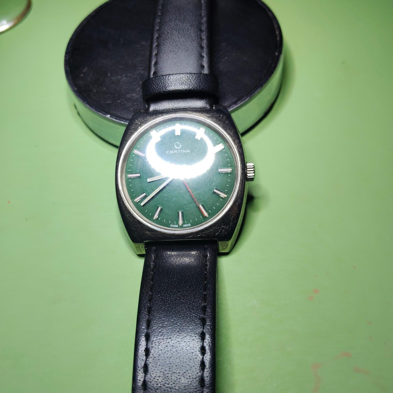

Met die wijzerplaat en mooie groene band zou ik hem wel is verguld willen zien?!
:thinking:

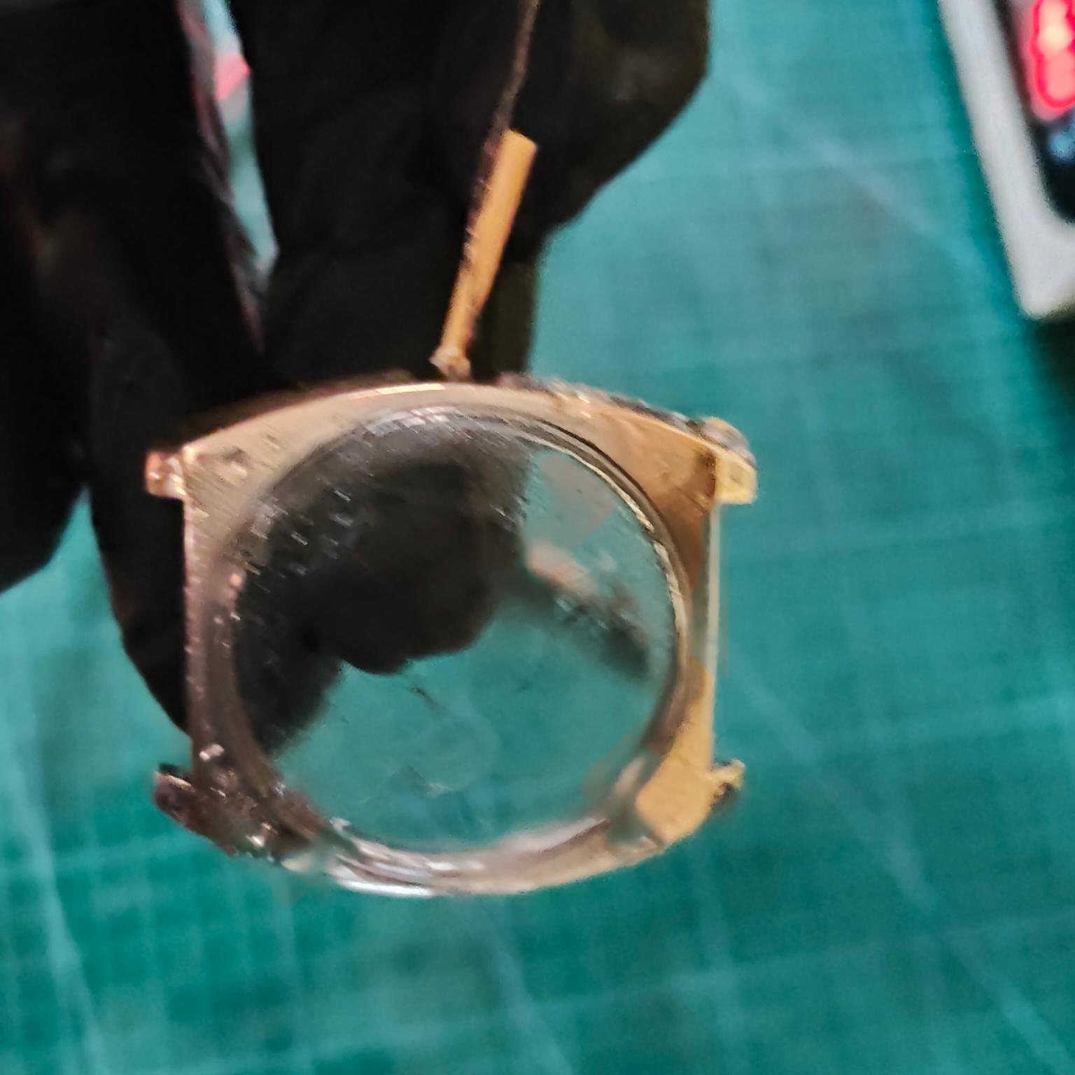

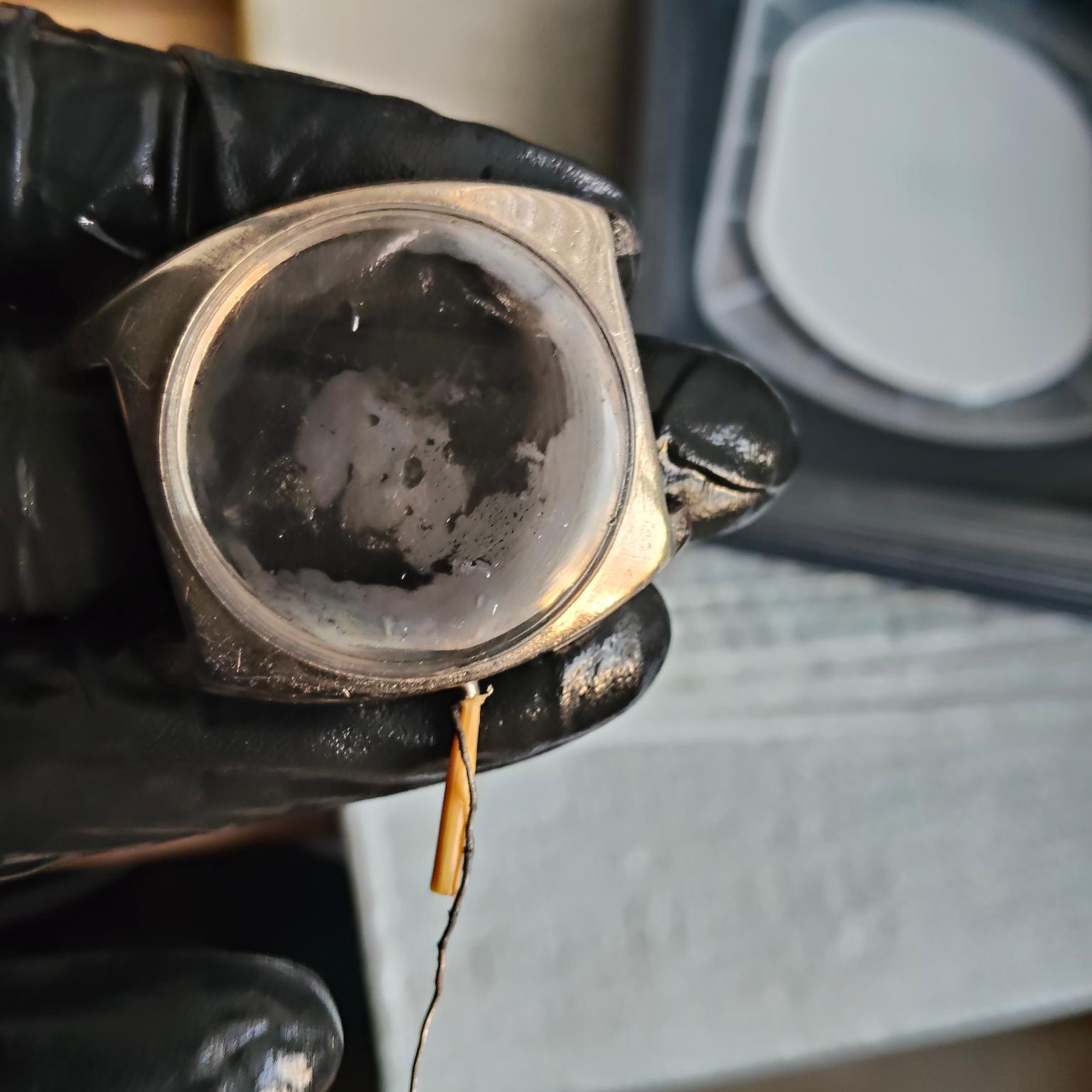

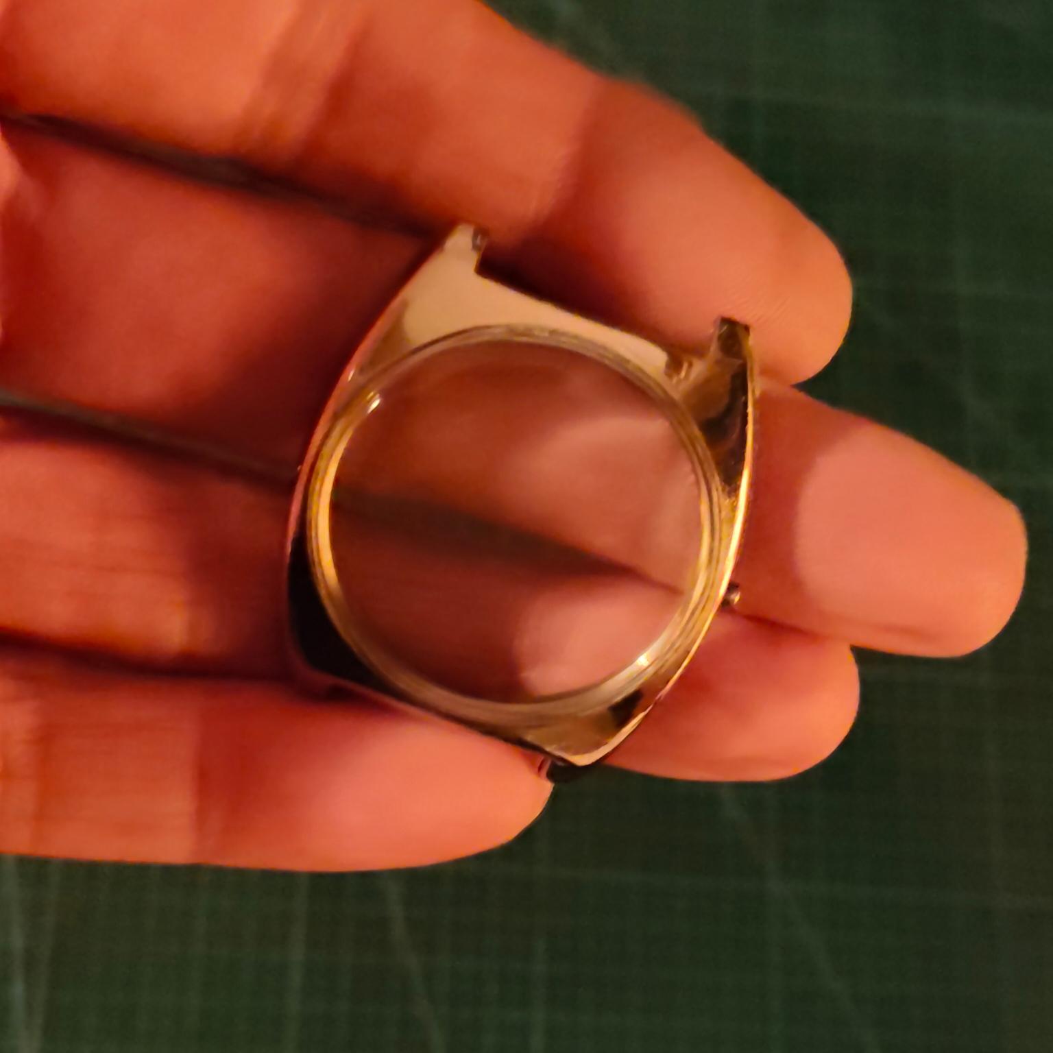

Ik heb er nu wat meer afgeschuurd, de eerste nikkellaag zonet ook geschuurd. Ligt nu in de ultrasoon… Het gaat weer in het bad voor een tweede laag.
Nu schiet het me te binnen waarom ik de eerste keer weinig geschuurd heb. Ik zag toen dat de kast geborsteld is en nu zie ik dat ook op de foto.
Had ik ook aan gedacht, groen met goud gaat heel goed samen. maar in deze kast zitten teveel krasjes en dutjes, en dan vergulden is niet zo’n goed idee, denk ik.
2e poging is aardig gelukt. Morgen bij daglicht kan ik het beter bepalen. Als ik dan niet tevreden ben, ga ik er een paar koperlagen op leggen en vergeet ik dat de kast is geborsteld. Zie je nu trouwens ook al weinig van.

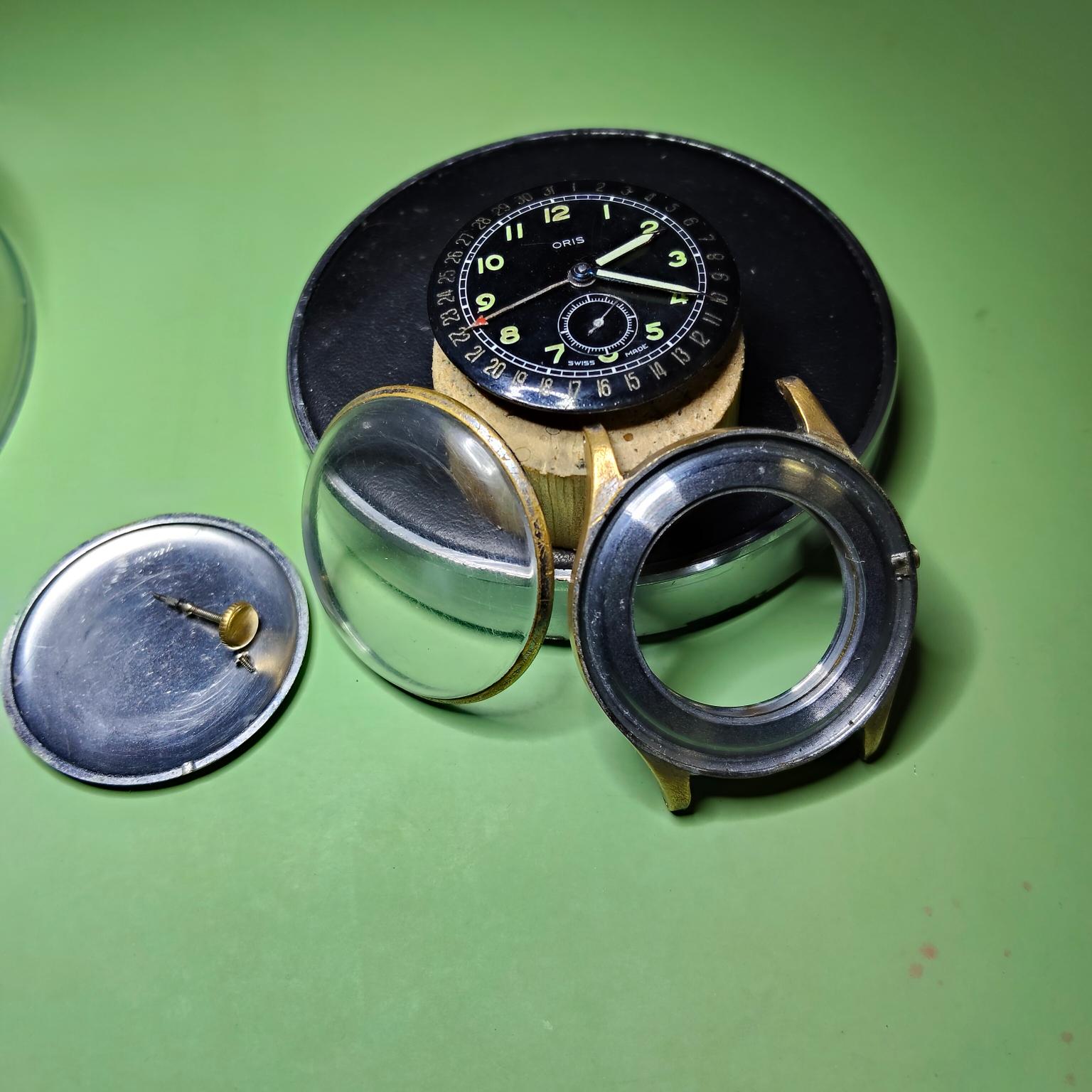

Morgen gaan we de Oris-kast opknappen.

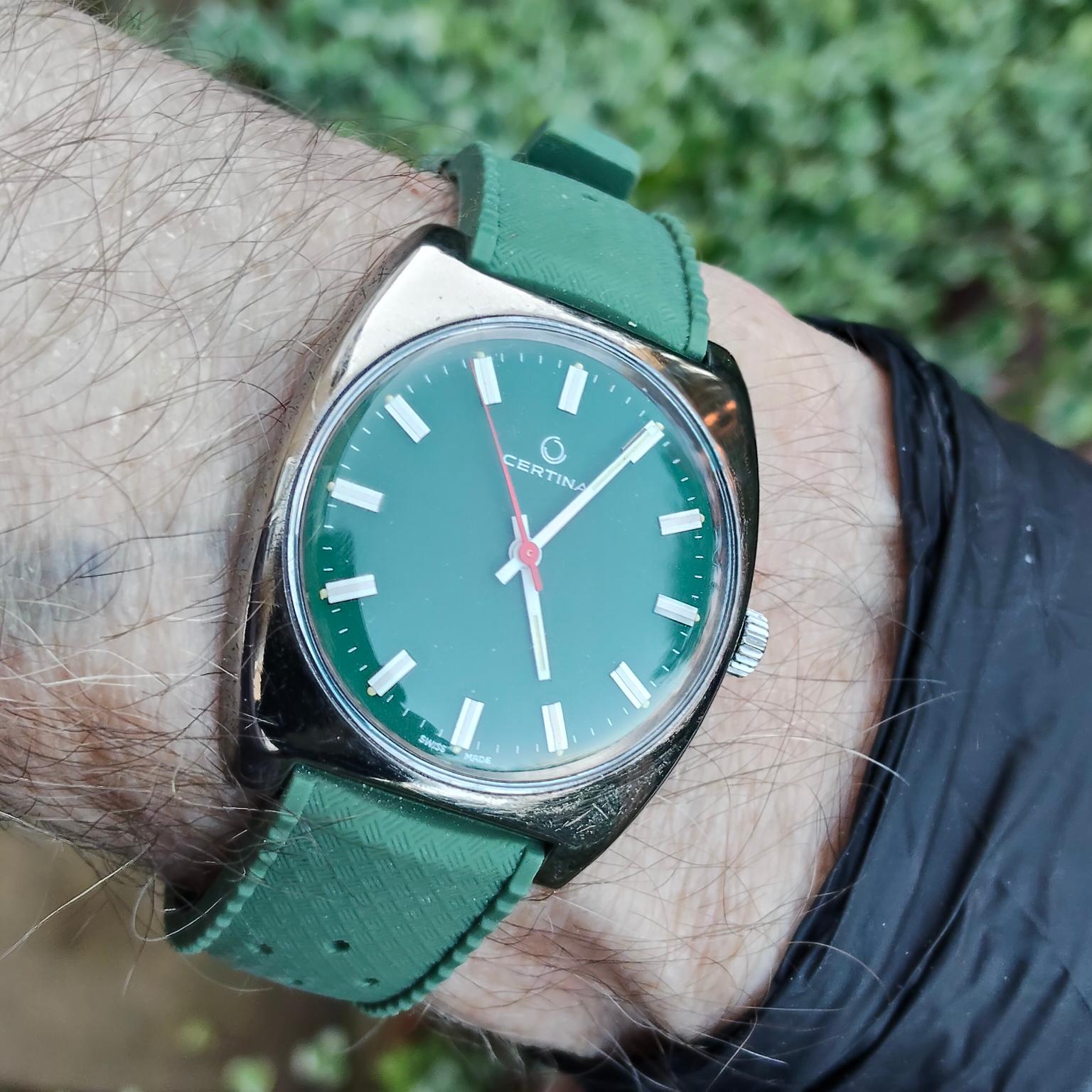

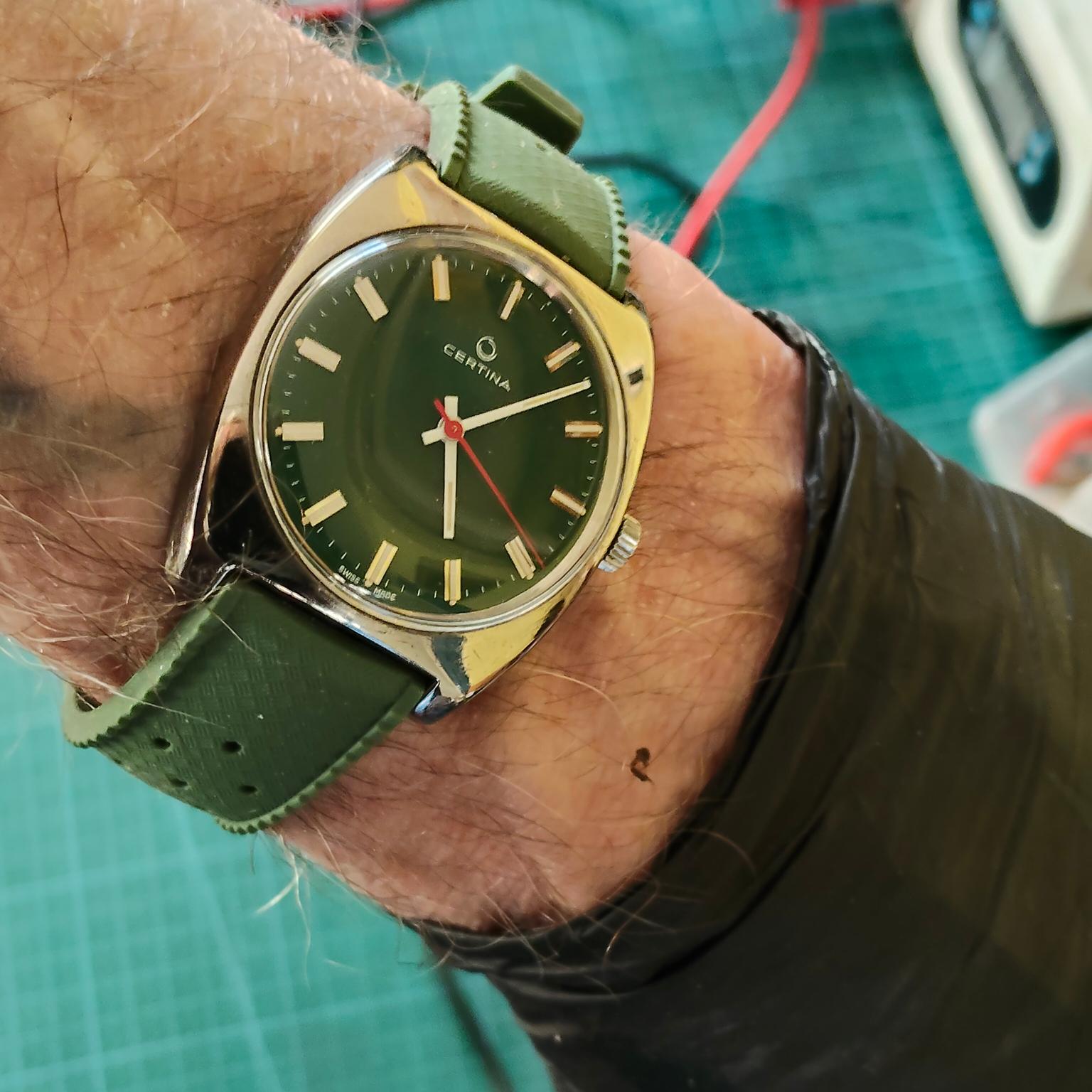

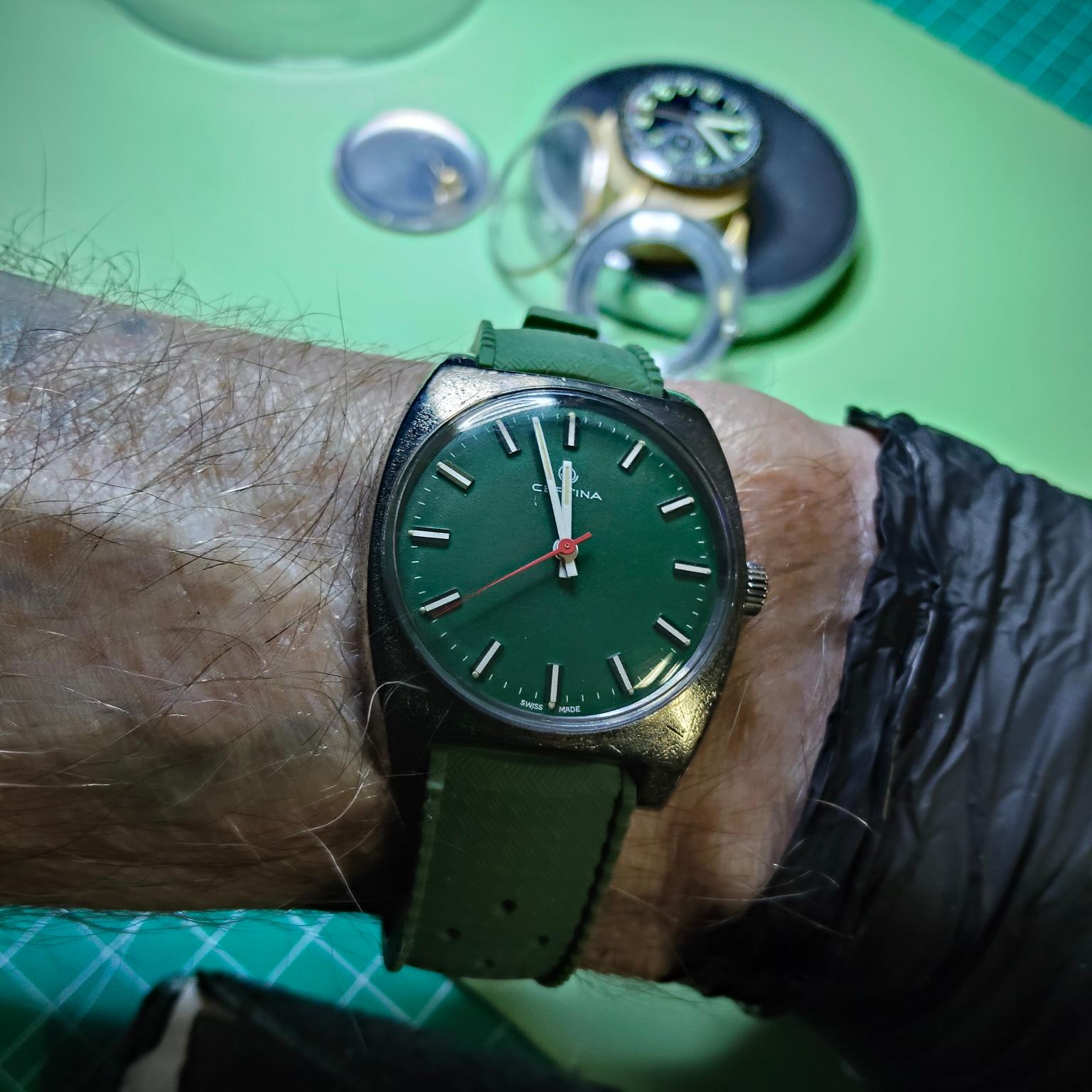

Certina groen vandaag voor de derde keer aangepakt.
Kast weer geschuurd en gepolijst
NIKKELSTRIKE
Ja, mini- potje was 18 euro of zo.
Van de Gevel heeft het ook. Maar het spul droogt ook snel uit.
Het is waterverdunbaar
3e poging, krijg geen glans op de hoeken van de kast, de doffe plekken zitten vol met putjes.
Ik heb besloten om er weer alles af te schuren en toch koper te leggen.
Na een uurtje of vier bezig te zijn geweest met koper en nikkel ziet het er nu een stuk beter uit.
Morgen bij daglicht bekijken en als het is goedgekeurd, gaan we verder met palladium en chroom
Wat een verschil… Ik ben reuze nieuwsgierig wat het eindresultaat is :+1:t4: mooi werk.
Ze kunnen niet zeggen dat je geen doorzetter ben !:smiley:

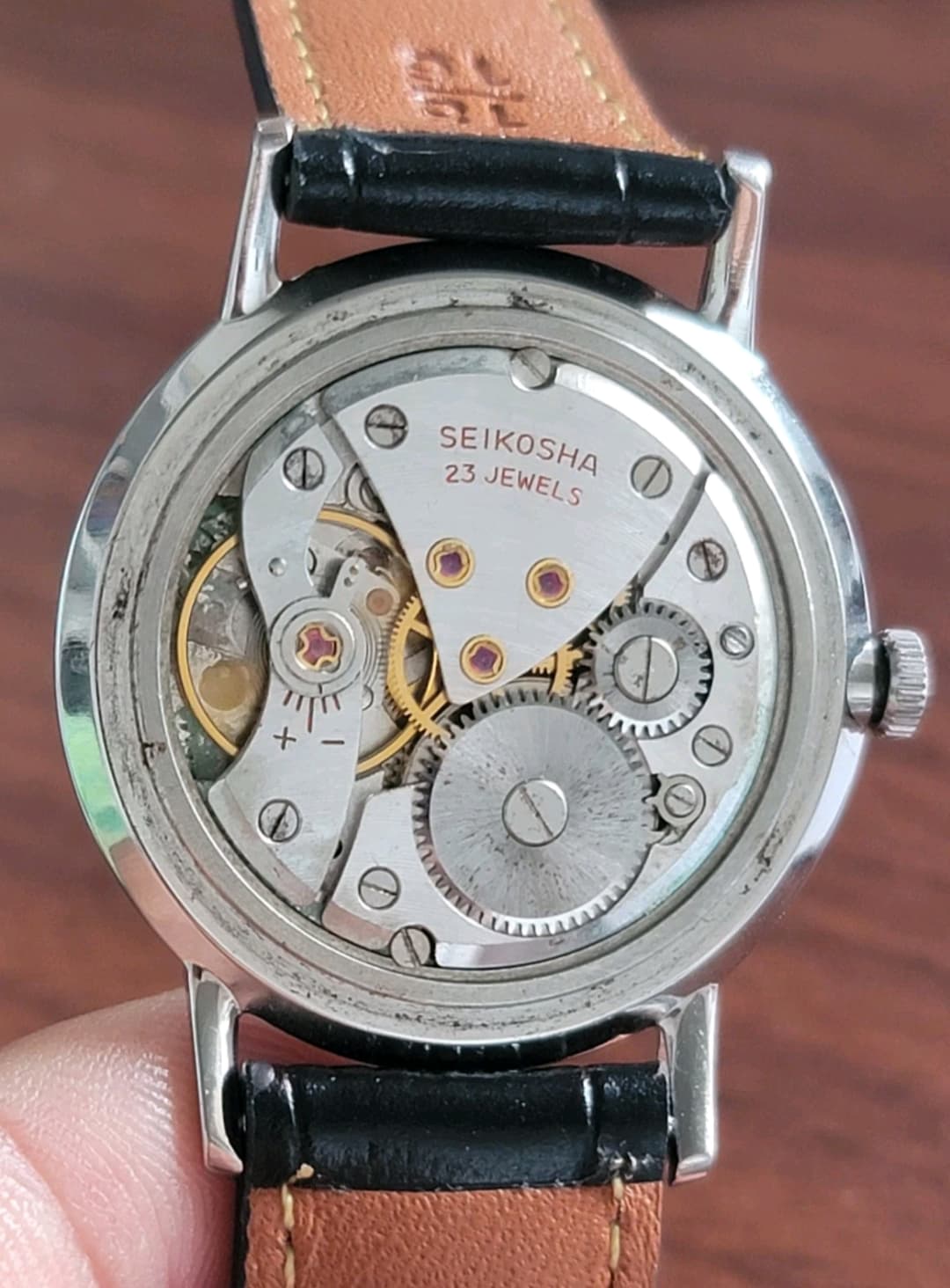

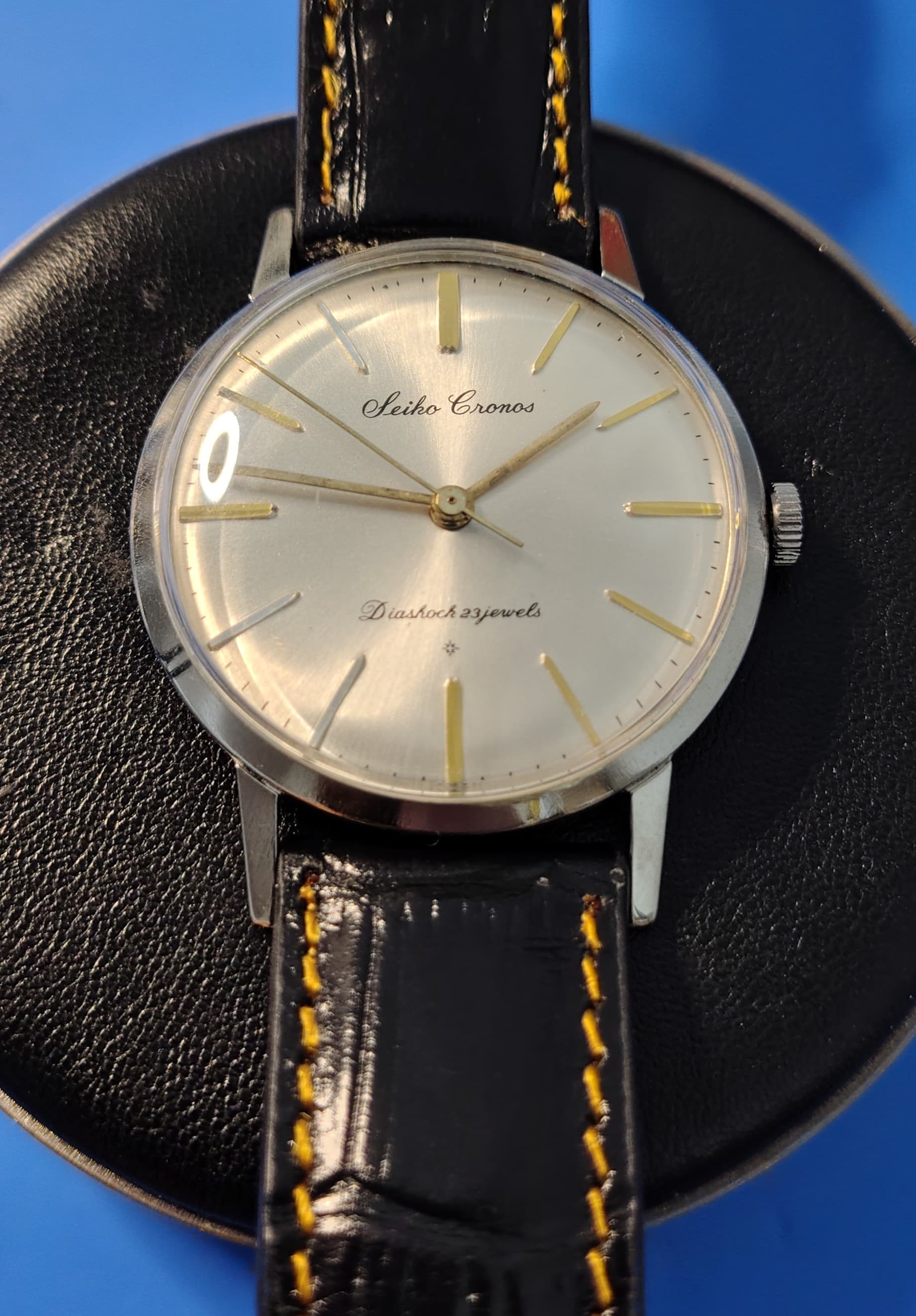

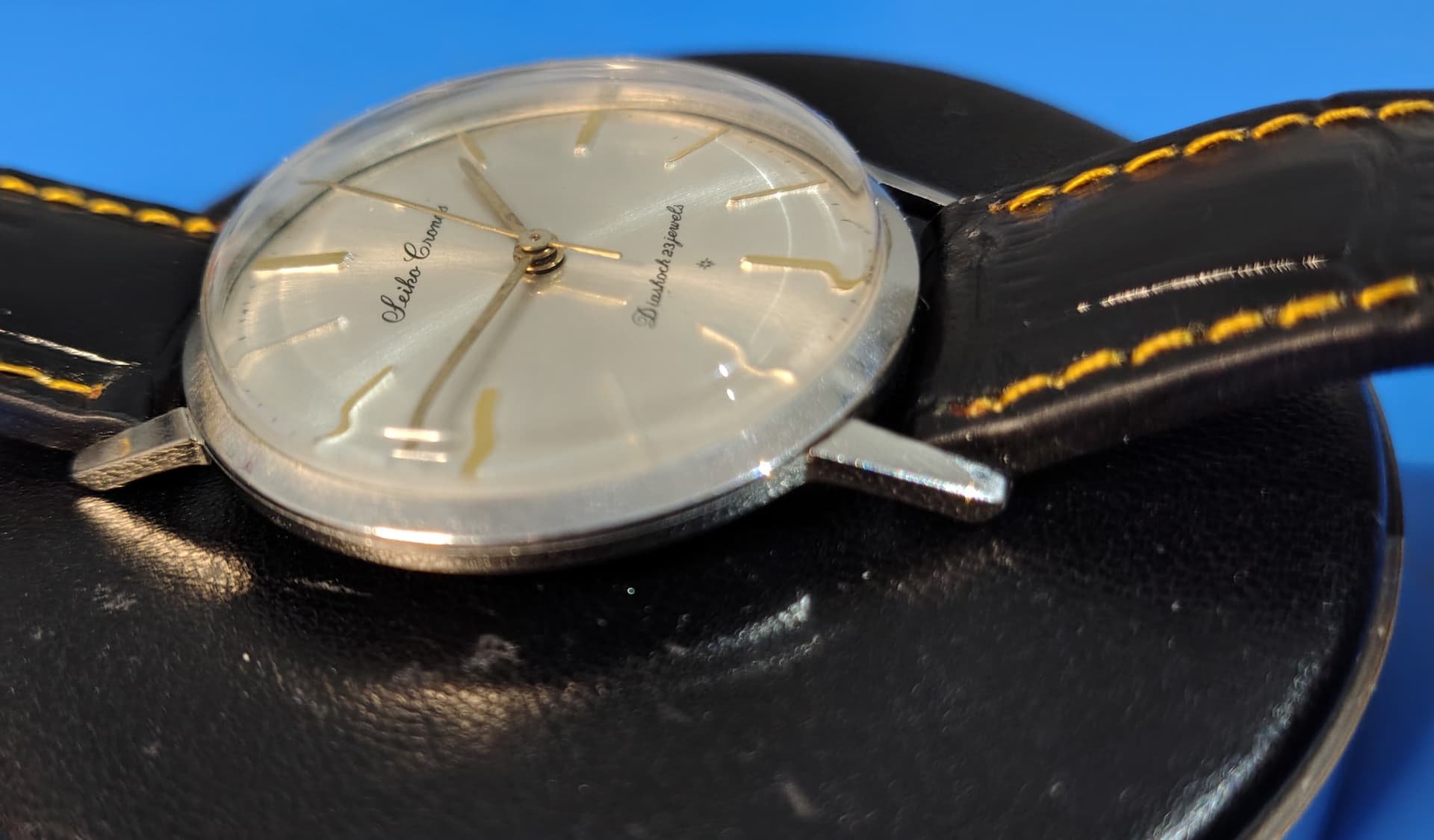

Seiko Cronos, J14021 (1958 en 1964) Daini Seikosha is binnen.

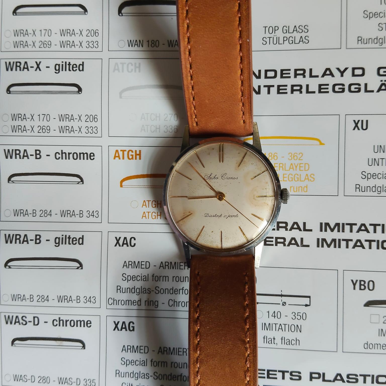

  • Glaasje vervangen want dit is volgens niet het model die erop hoort. OEM van Sternkreuz bestellen mocht iemand toevallig weten welke ik moet bestellen… :grinning:
  • Wijzerplaat ligt niet goed in de kast???
  • Roest verwijderen zover mogelijk
  • Service
Je zou eens kunnen informeren bij timeparts.nl
en bij Van de Gevel in Tilburg
Dit model hoort erin thuis.
Dank je ik ga kijken op hun website :+1:t4:

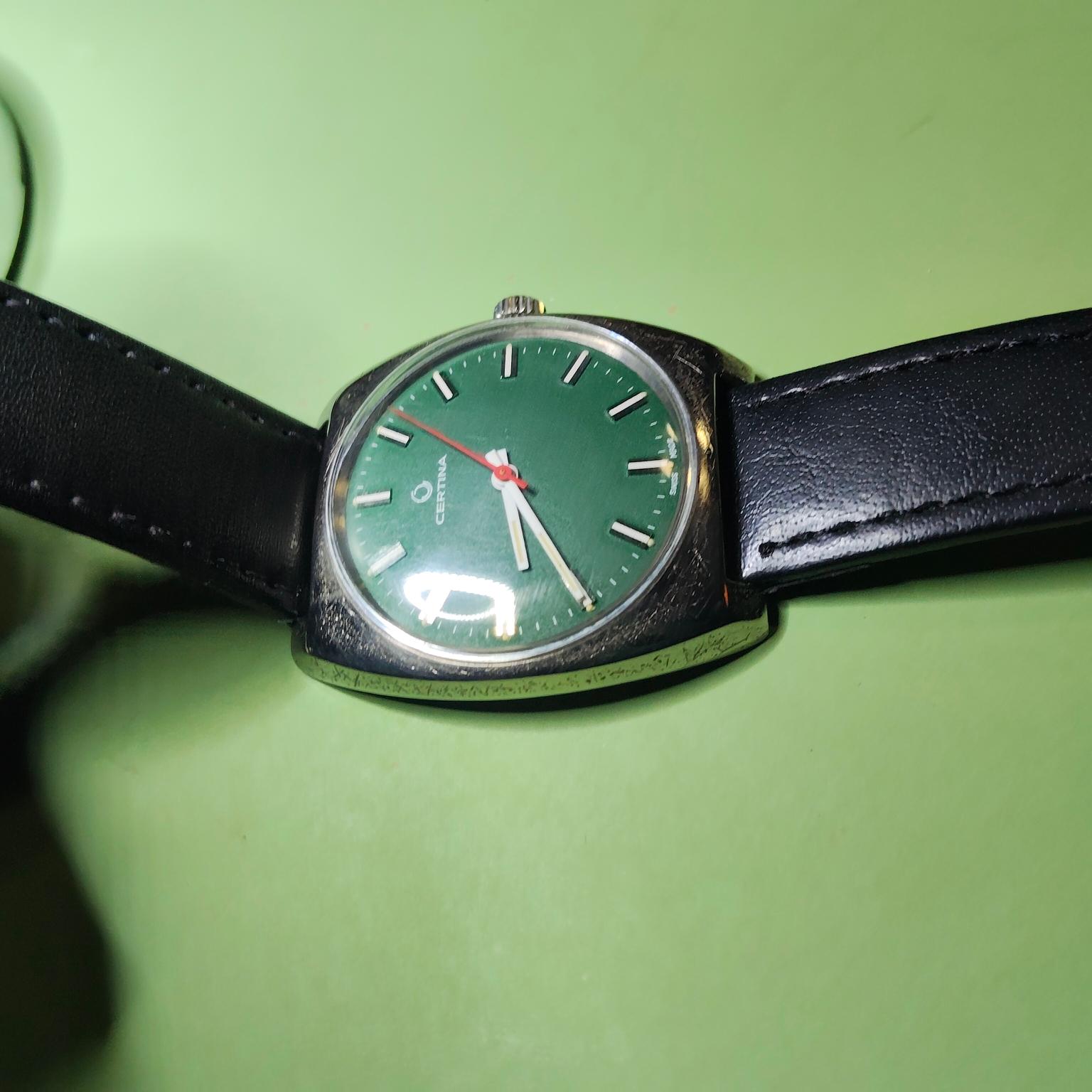

Nu is het wel klaar onderhand. Vanmiddag weer begonnen met schuren van het palladium en nikkel… Nadat ik het palladium had aangebracht, zag ik een paar plekjes koper erdoorheen schijnen, dus besloot ik weer tot schuren over te gaan. Toen ik het zover gereed had voor het nikkel, waren we weer een paar uurtjes verder. Nikkel erop en palladium, goed bekeken en daarna in het chroombad, voor 15 min. Mijn bedoeling was om er weer wat glans op te krijgen, en dat is in ieder geval gelukt.
Het was weer een leerzaam project; veel ervaring erbij opgedaan.
Het is wel ten koste gegaan van het borsteleffect, maar ik denk dan: dat kan altijd weer terug aangebracht worden in de toekomst.
