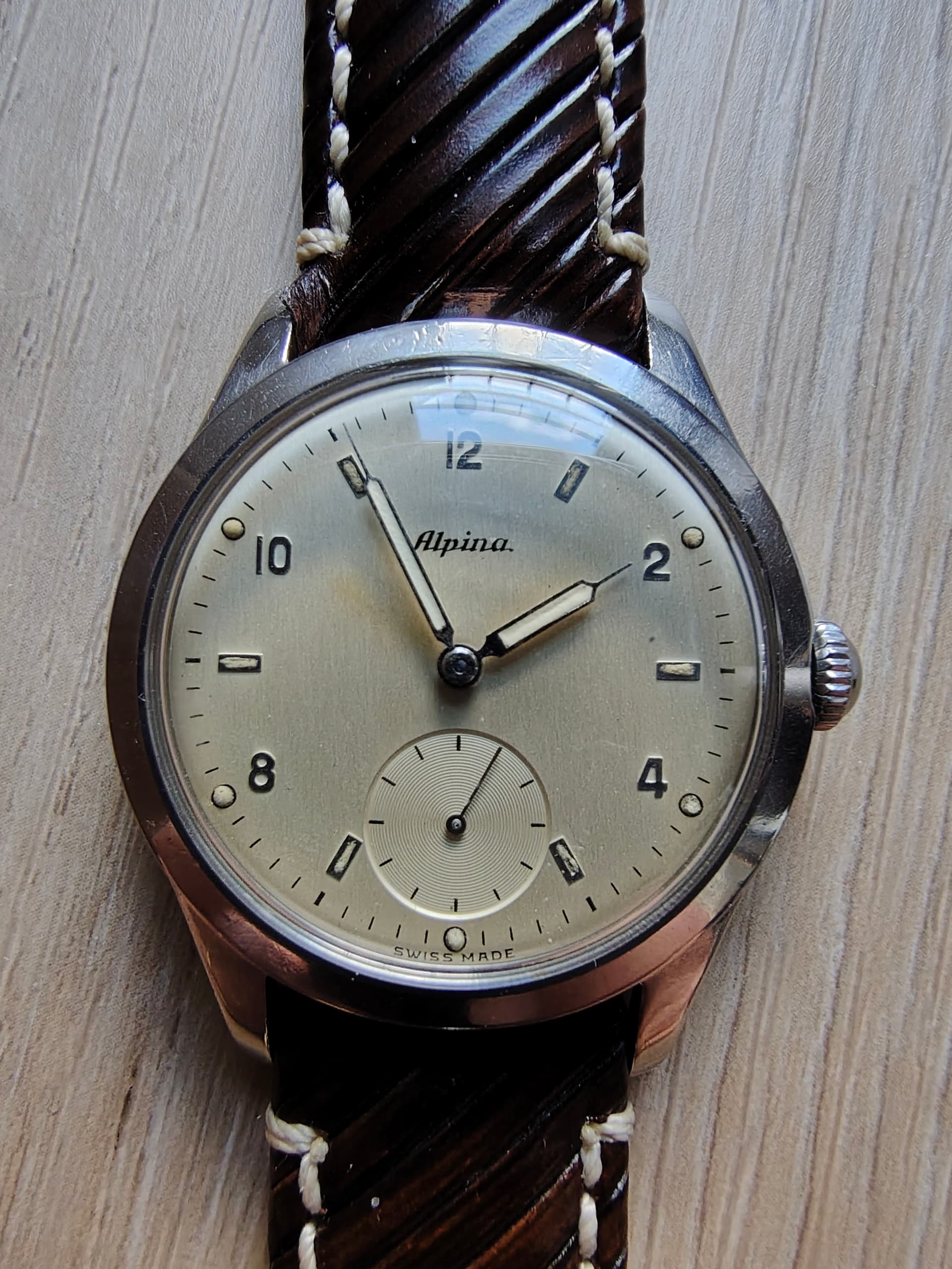

Ik ook! Inmiddels zit hij weer in elkaar en op het oog loopt hij met een heel acceptabele amplitude. Toch bakt de watch accuracy meter app er niks van, hij lijkt veel te snel te lopen. Wie heeft een tip? De regelsleutel verdraaien lijkt amper effect te hebben, terwijl de spiraal wel mooi vlak ligt en mooi lijkt te “ademen”.
Doe jezelf een plezier en koop zo’n goedkope timegrapher. Als je op dit niveau aan het sleutelen bent geeft het echt veel toegevoegde waarde. Je hebt het begin van de spiraal al opties heel netjes geplooid, tenminste als ik hem ongemonteerd zie. Kan nog iets beter omdat het nog niet perfect parallel loopt maar is echt al heel netjes. Kun je eens een opname maken hoe hij in rust in de regelsleutel zit? Het zou kunnen dat de afstand tussen het begin stuk en de rest van de spiraal nog te groot is waardoor de spiraal als het ware tegen 1 kant van de sleutel blijft hangen in plaatst van vrij bewegen. In zo’n geval krijg je hem al niet goed afgeregeld.
  1. In rust moet de balansspiraal exact op gelijke afstand van beide pootjes van de regelsleutel liggen
  2. Over het hele regelbereik van dat gedeelte van de spiraal mag dat niet veranderen, vandaar dat het zo belangrijk is om veel moeite in dat gedeelte te steken.
  3. Heb je dit goed dan mag de afstand tot de regesleutel aan beide zijden niet groter zijn dan 0,5 x de dikte van de spiraal.
Er vanuitgaande dat je op voorhand de boel gedemagnetiseerd hebt is het nu het moment om hem af te regelen. Bij iedere andere volgorde is afregelen een gelukstreffer…
Succes.
Ik heb nog even ingezoomd en het ziet er naar uit dat er nog teveel spanning op de veer staat en niet vrij kan bewegen. Hij hangt inderdaad als het ware tegen de rechtse poot aan.
Je hebt gelijk! Ik snap nu dat de spiraal a.h.w. veel te stug is, als hij al onder spanning staat in de ruststand van de balans. En dus veel te snel zal lopen. Ik denk dat de knik bij de stud nog niet goed is, waardoor er bij het vastzetten van de stud nog spanning op de veer komt.
Dank voor je leerzame uitleg!:heart:
Exact. Daar zit je kans op verbetering zoals je volgens mij zelf al eerder al ergens opmerkte. Trouwens er zijn niet veel die het werken aan een balans spiraal tot een goed einde brengen, complimenten dus!

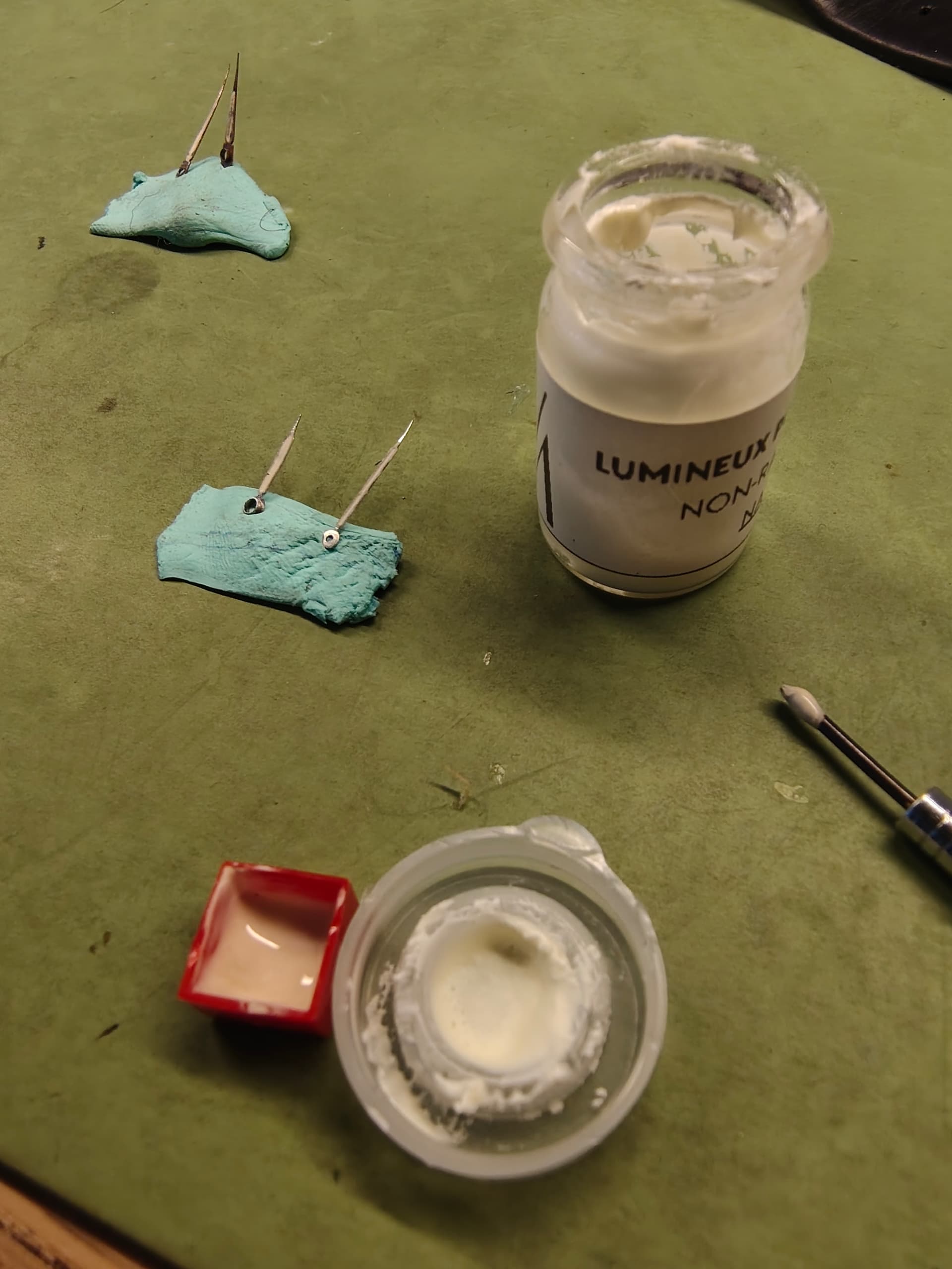

Leuk klusje. Wijzers lumen. Het kant en klaar lumen materiaal is veel te wit voor vintage. Maar met een paar druppeltjes koffie is de kleur prima!:sweat_smile:
Dat lumen wil ik ook graag leren. Evenals jewels verwisselen of toevoegen🤓
Daar zit wel een verschil in moeilijkheidsgraad in😂
Ja lume aanbrengen is veel lastiger :rofl:
Ik wou dat ik zo goed steentjes kon persen :grin:
Wauw, zeer fraai! Dat moet met die juwelen ook wel goed komen😁
Stelt echt niks voor. Potje kopen en uitsmeren. Het vloeit vanzelf op zijn plek.

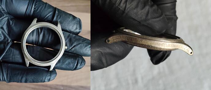

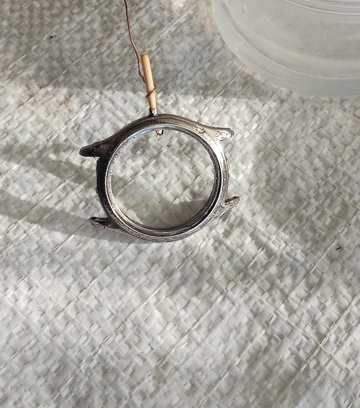

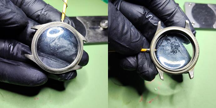

Kast is bijna kaal; het nog aanwezige chroom en nikkel worden eerst verwijdert.
Chroom door middel van omgekeerd galvaniseren met de electropen.
Vloeistof heeft alleen invloed op chroom; nikkel wordt door een chemisch proces in een speciale nikkelstripvloeistof gelegd op 60 graden.

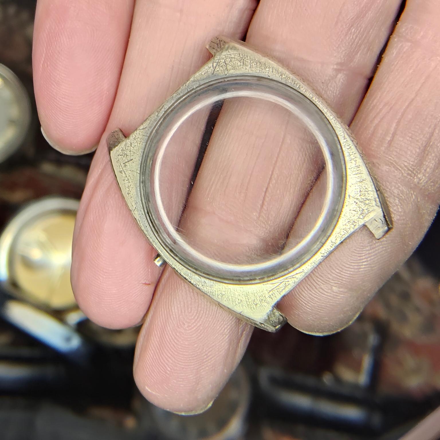

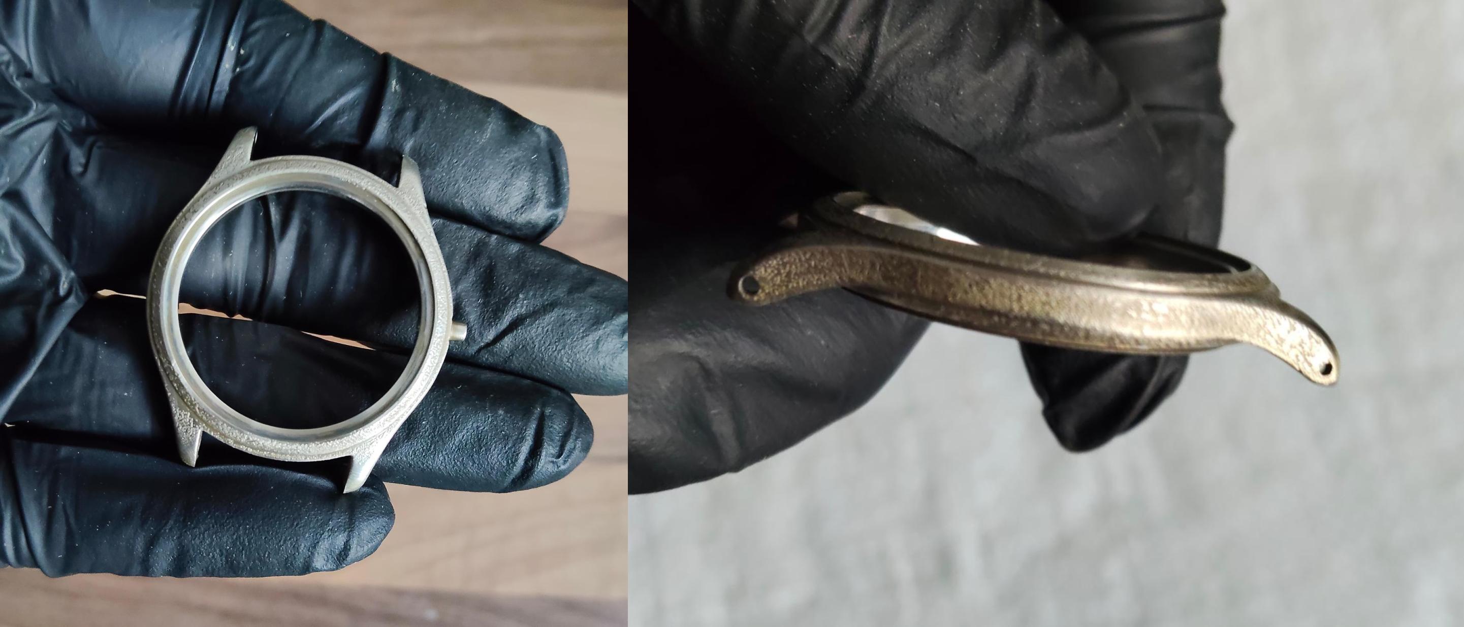

Kast is ontdaan van chroom en nikkel.
Ik zit nu in dubio: wat en hoe nu verder? Koper erop of geen koper, maar een nikkelstrike en een paar nikkellagen. Ik probeer de kast zo scherp mogelijk te houden, dus ik ga eerst verder zonder koperlagen. Mocht het eindresultaat niet voldoen aan mijn verwachtingen, dan zien we wel verder.

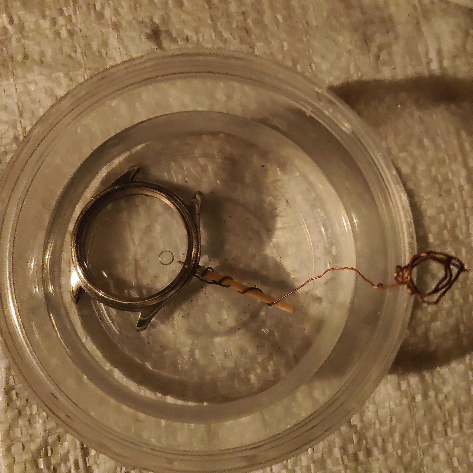

Nikkelstrike is gelegd,
3 min. op 0.10 amp.
Nu zet ik het glas terug en maak de achterkant dicht en hang de kast terug in het nikkelbad op 0.12 amp voor 15 min.
1e Nikkellaag 20 min. 0.12 amp
2e laag nikkel, geschuurd en over de polijstborstel, ontvet en in de activator voor de laatste 3e laag.
Activator
Voldoende glans erop gekregen, morgen 2 lagen palladium en afwerken met chroom.
De eerste keer dat ik geen koper heb gebruikt om een ruwe aangetaste kast op te vullen: 3 lagen nikkel zijn genoeg om het acceptabel te krijgen. Het verleden is er in ieder geval in gebleven en niet bedekt onder lagen koper. Ben benieuwd hoe het eindresultaat zal zijn.
Geschuurd met 600, 2500, 5000, 7500, 10000 korrel en over de polijstborstels, behalve bij de derde laag niet over de polijstborstel gehaald, was niet nodig. Morgen ga ik zien hoe het ervoor staat en ga ik de kast afwerken.
Palladium aangebracht.
Chroom aangebracht.
Eindresultaat.

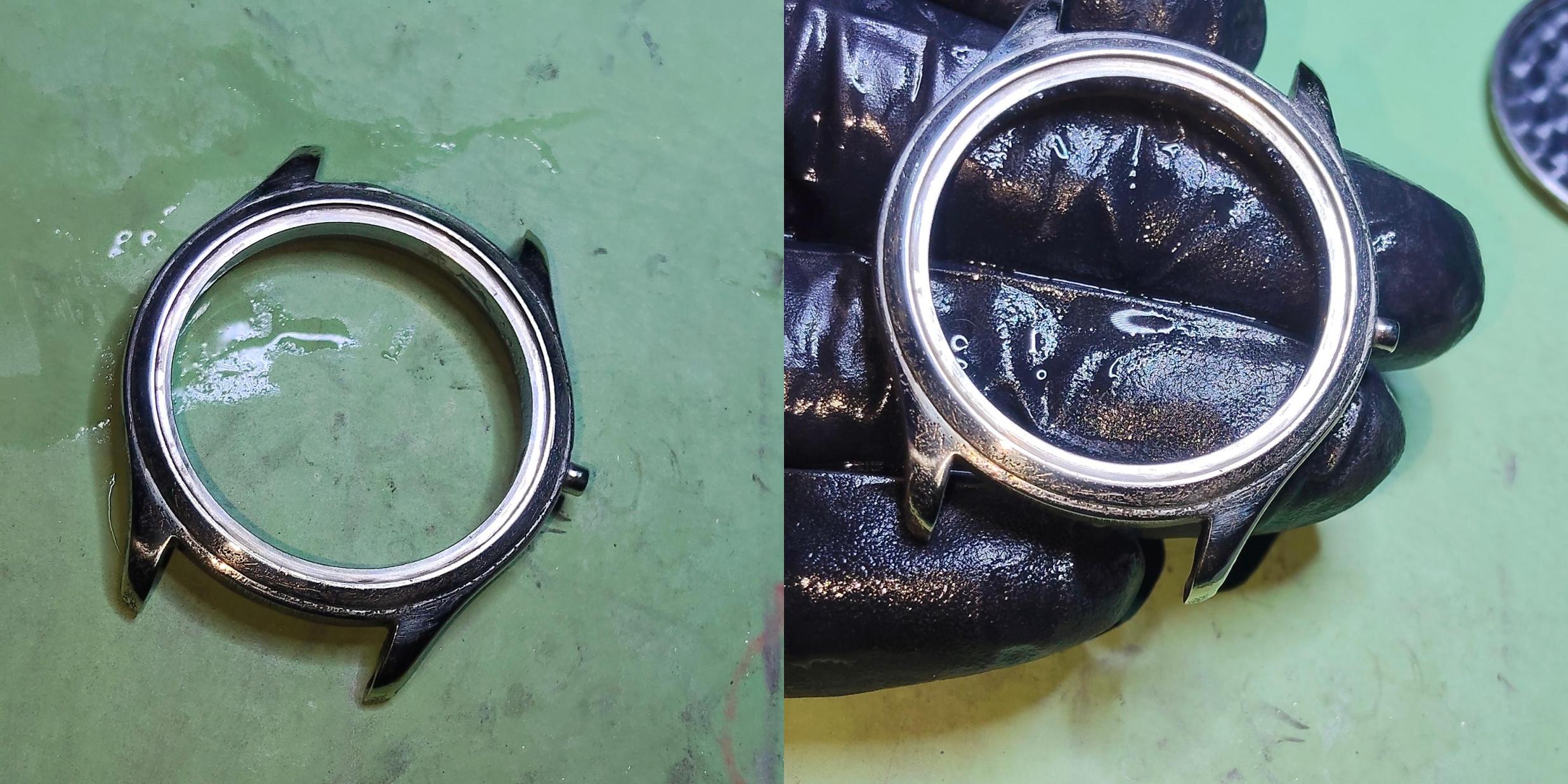

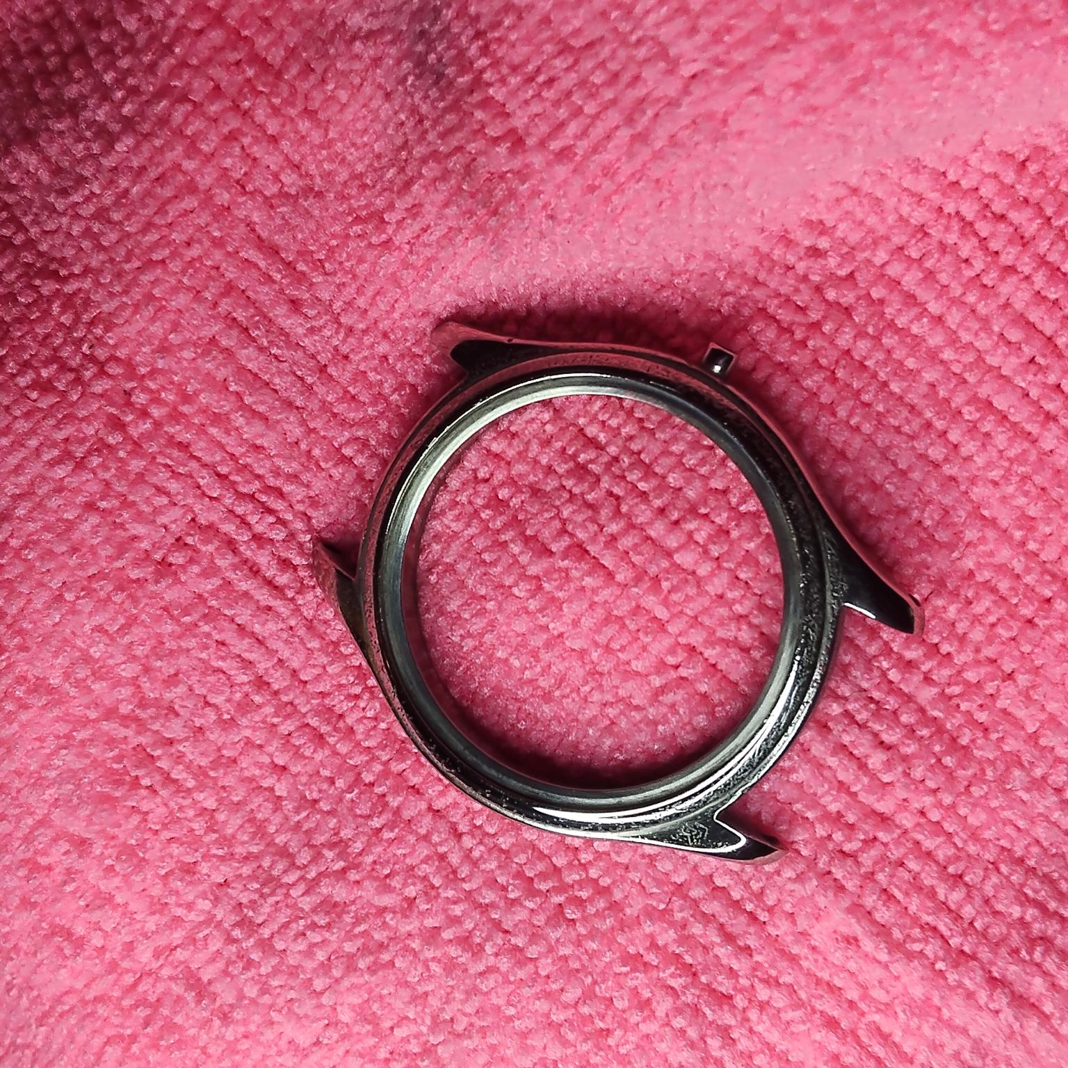

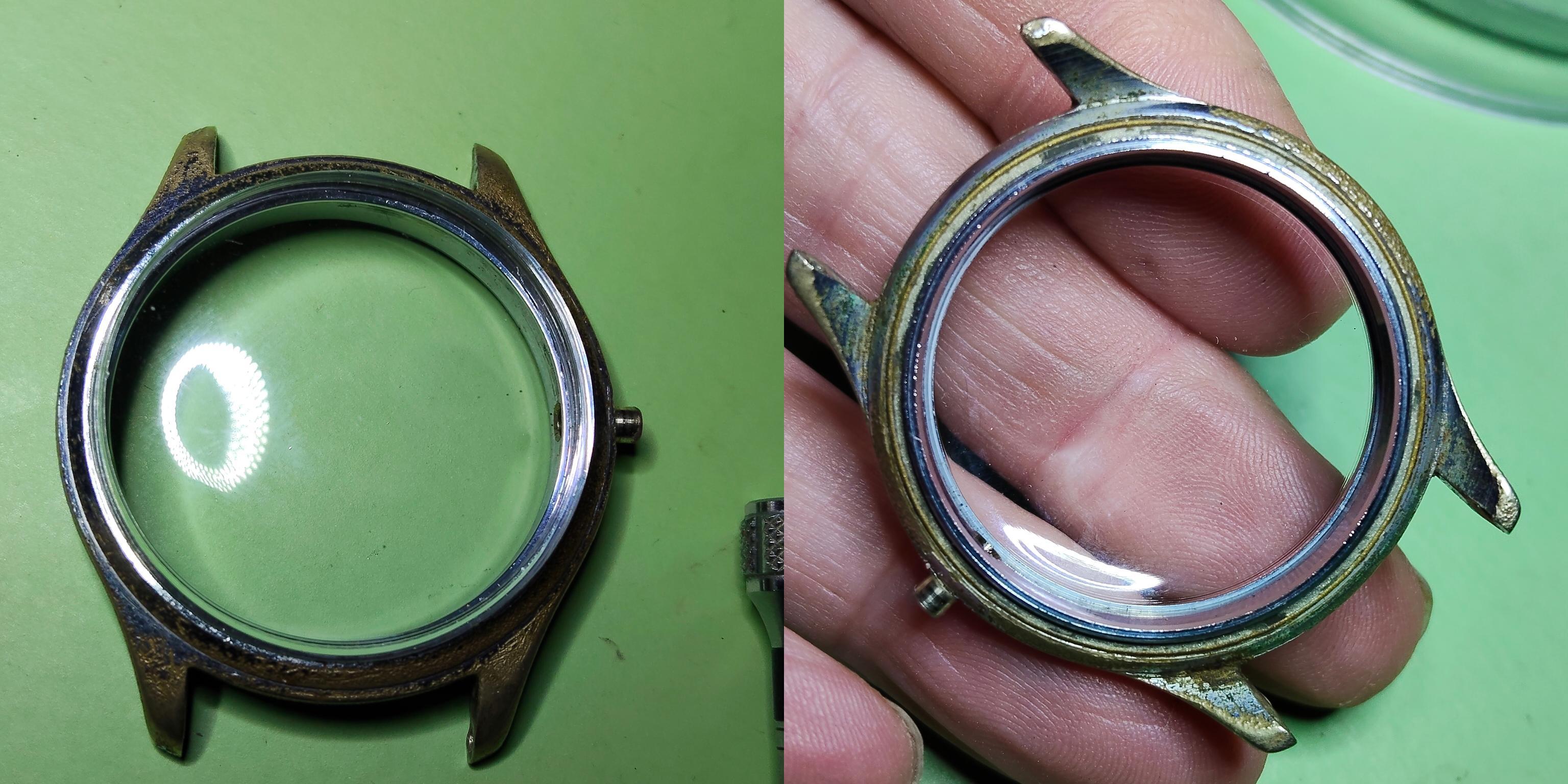

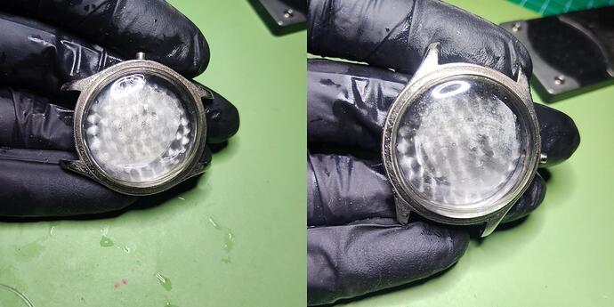

De Certina met groene plaat is vandaag toch afgekeurd. Ik wist dat het beter kon en daarom vanavond weer begonnen met het verwijderen van het chroom.
Op dit moment hangt het in het nikkelbad
Misschien deze keer toch eerst wat krassen verwijderen? Dit is een redelijke recht toe recht aan kast, leent zich hier perfect voor :+1:t2:
