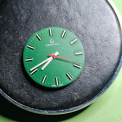

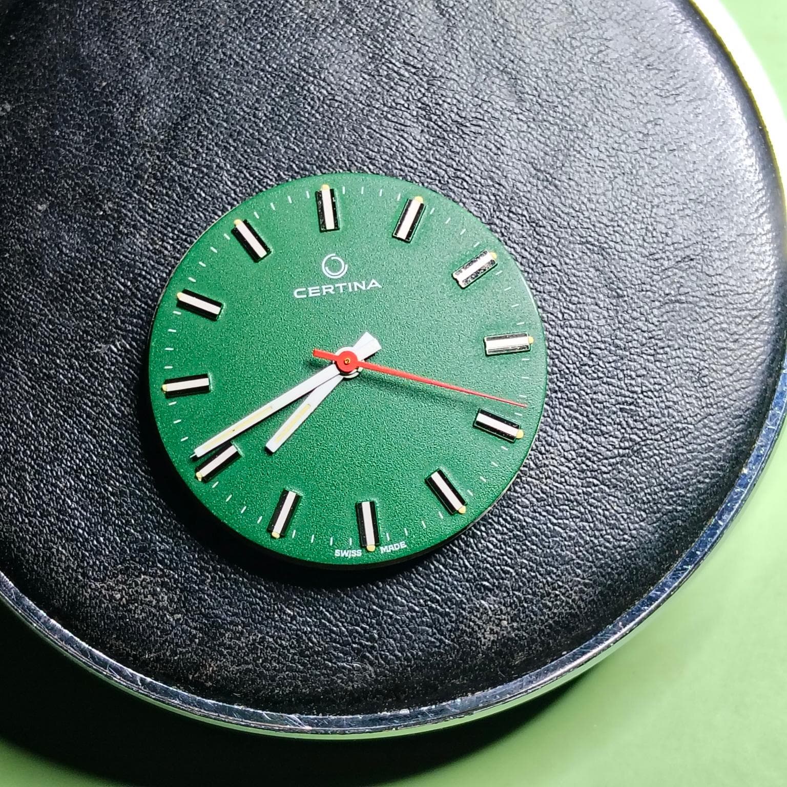

Op dit moment ben ik begonnen met een Certina,

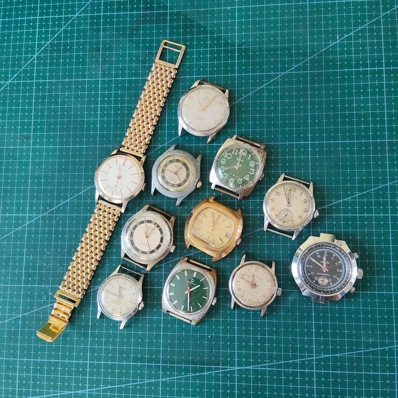

Deze Certina is gisteren gearriveerd, samen met tien andere renovatiehorloges.
Prachtige groene plaat kwam tevoorschijn.

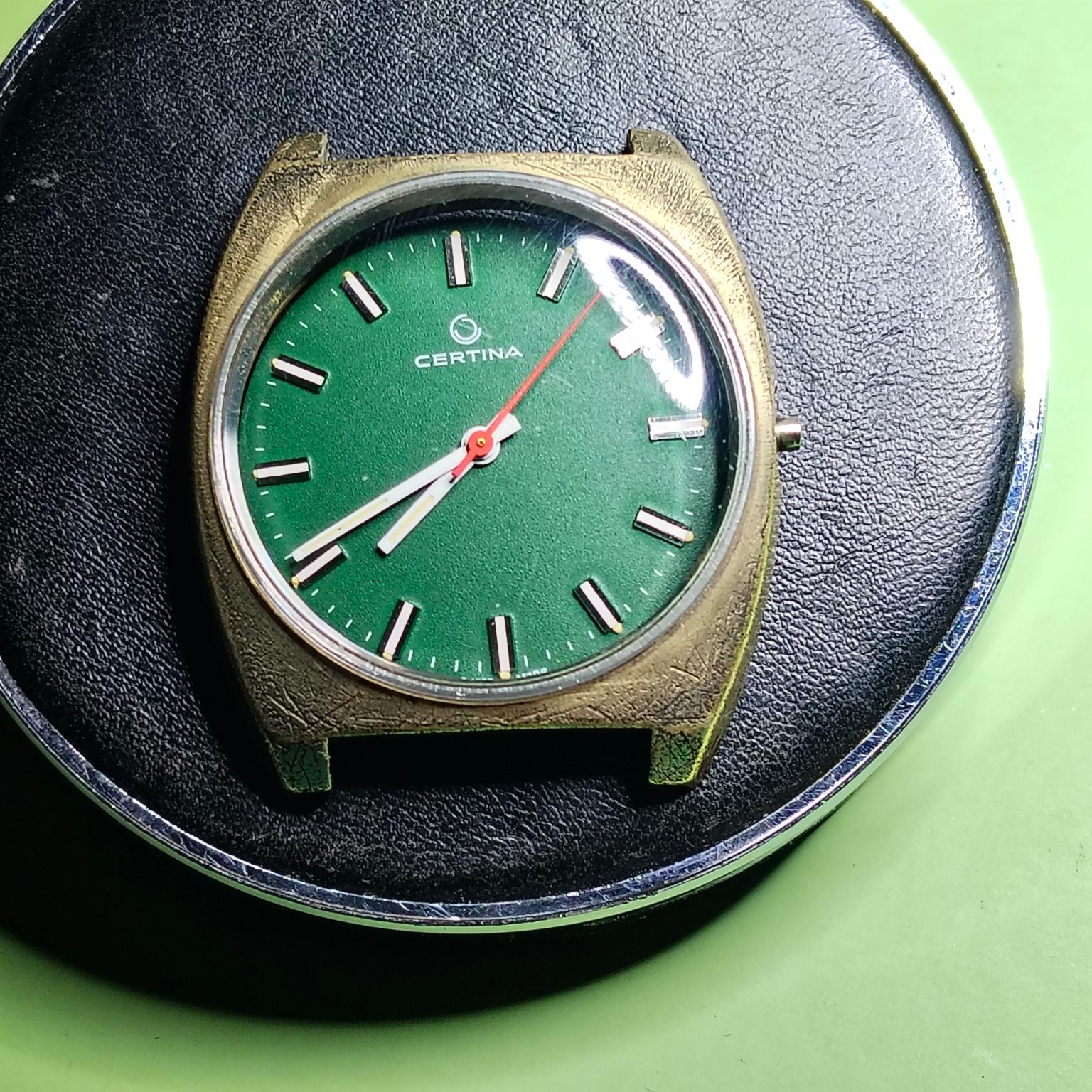

Ik heb het glas al een beetje gepolijst, is nog niet helemaal goedgekeurd, maar genoeg om de plaat even in de kast te zetten.
Drie uurtjes bezig geweest om het nikkel eraf te halen.
Morgen ga ik verder met de eerste laag nikkel. Ik ben zeer benieuwd hoe die eruit gaat zien.
Ik ga niks opbouwen om de krassen op te vullen, maar direct nikkel, palladium en chroom.
Ergens krijg ik een beetje Mumbai special gevoel bij deze plaat. Zit er wel een Certina uurwerk in? :thinking:
Dat klopt in elk geval wel :+1: :sunglasses:

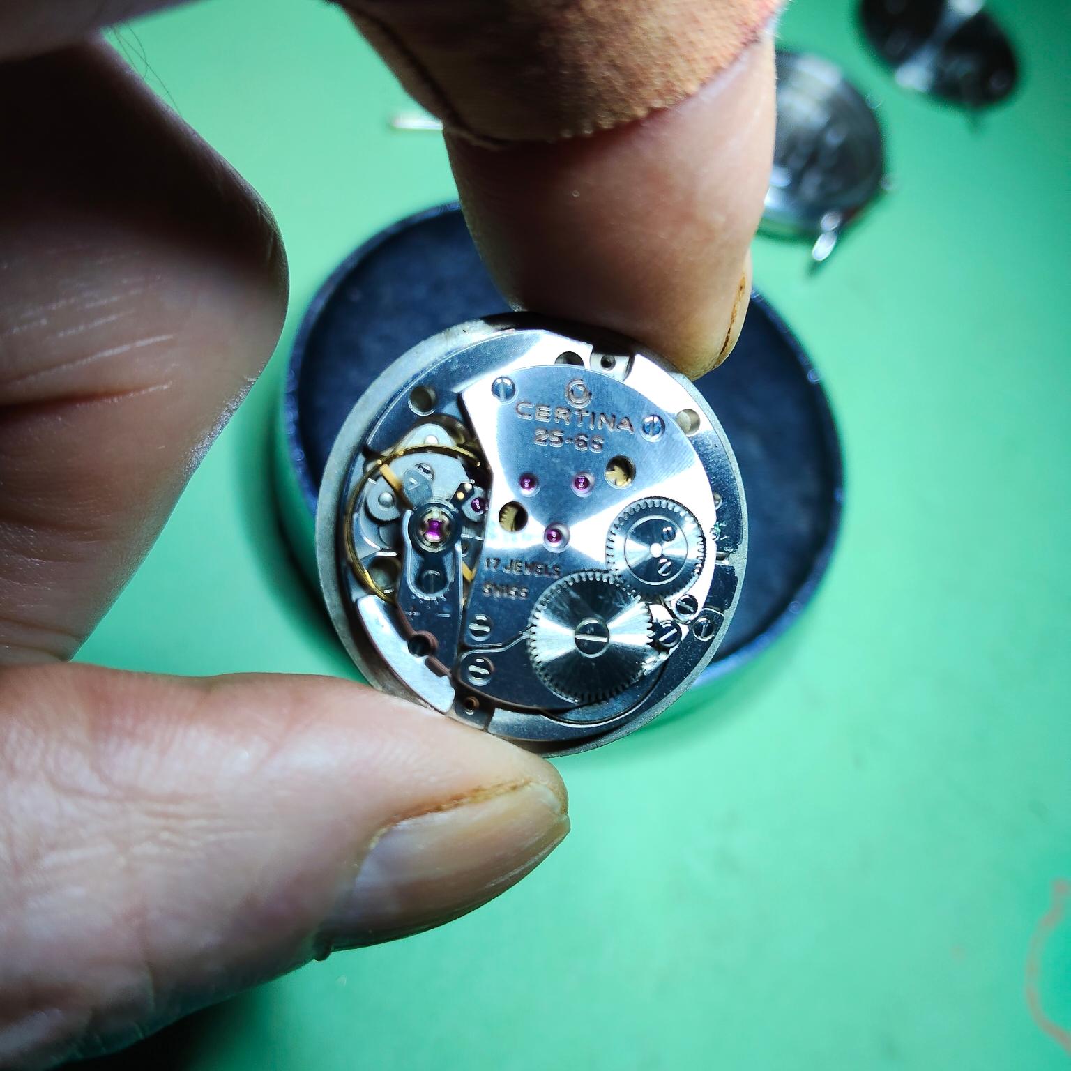

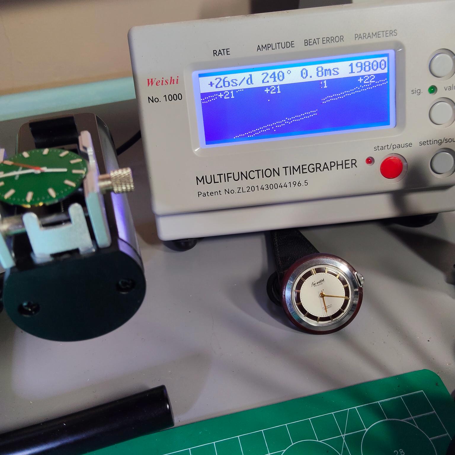

Eerste anamnese van binnengekomen smeerpoets is niet slecht:
Heel mooi, lichte vlekjes op wijzers en indices laten zich gemakkelijk wegpoetsen met rodico.
De tussenas naast de rotor is versleten, waardoor hij niet meedraait, en de magic lever niet beweegt, waardoor hij niet opwindt.
Nog nooit zo’n smerig horloge gezien. Maar onder al het smeer zit een prachtige kast, vrijwel zonder krassen en beschadigingen. Ook het glas is nog heel behoorlijk; ik hoef het alleen maar te polijsten en de lunette ziet er ook nog scherp uit. Ik vind dit al een heel mooi model dus dit wordt echt een prachtstuk.

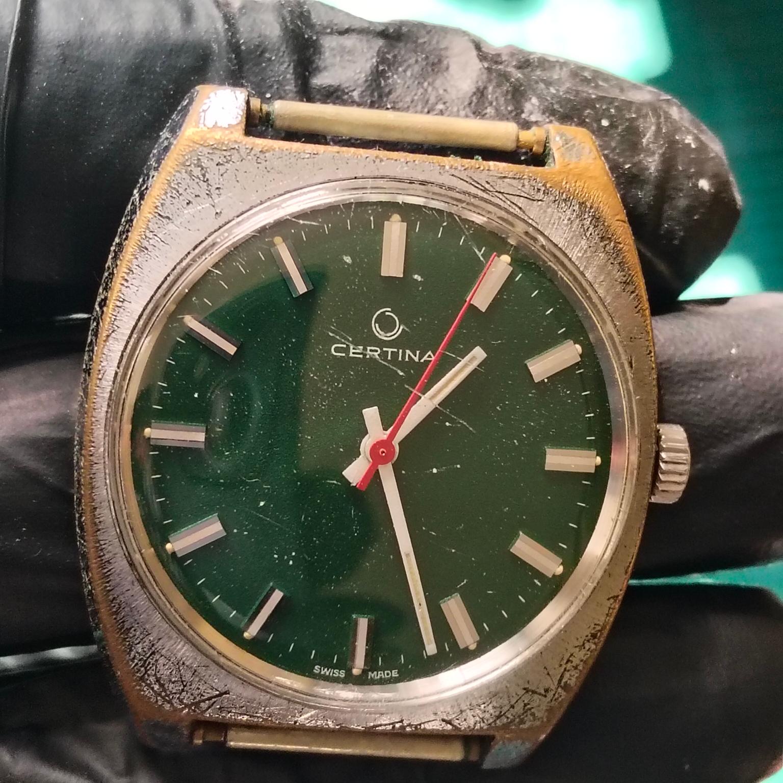

Paar uurtjes aan de Certina gewerkt.
2x nikkel, 2x palladium, 2x chroom.
Onderstaande foto: de versleten kast.
En hier weer door met de demontage van de smeerpoets. Niet alleen is de as van de magic lever bijna weggesleten maar ook de jewel is kapot. Jeweling kan ik nog niet, dus ik moet een donor achterbrug optrommelen…
Vies en vol olie, dat is de slotsom. De driearmige balans valt mij op, ik ken 7005en niet anders dan met tweearmige balans. Dus dat is misschien al een donatie van elders…
Balansveer iets netter geplooid…voor:
Na:
Het knikje bij de spie moet nog iets uitgesprokener, maar dat durf ik pas als die weer vast zit in de brug, inmiddels is dat gelukt:
Wat een verschil… Heel netjes gedaan en wat een verrassing dat de wijzerplaat zo netjes eruit ziet :+1:t4:
