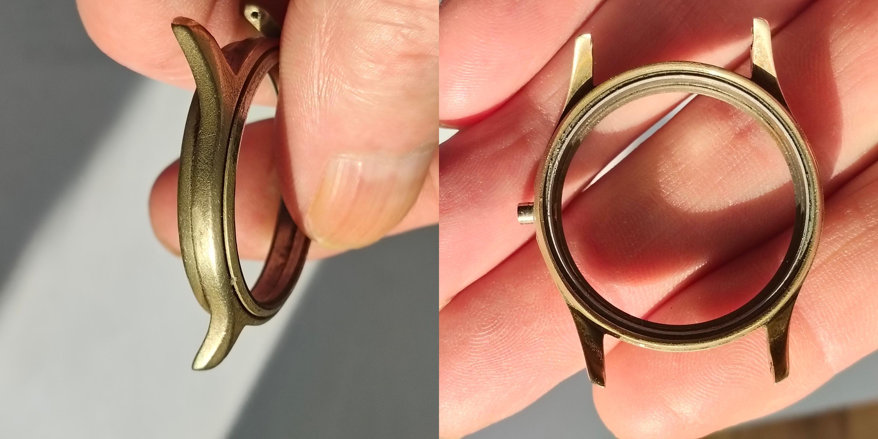

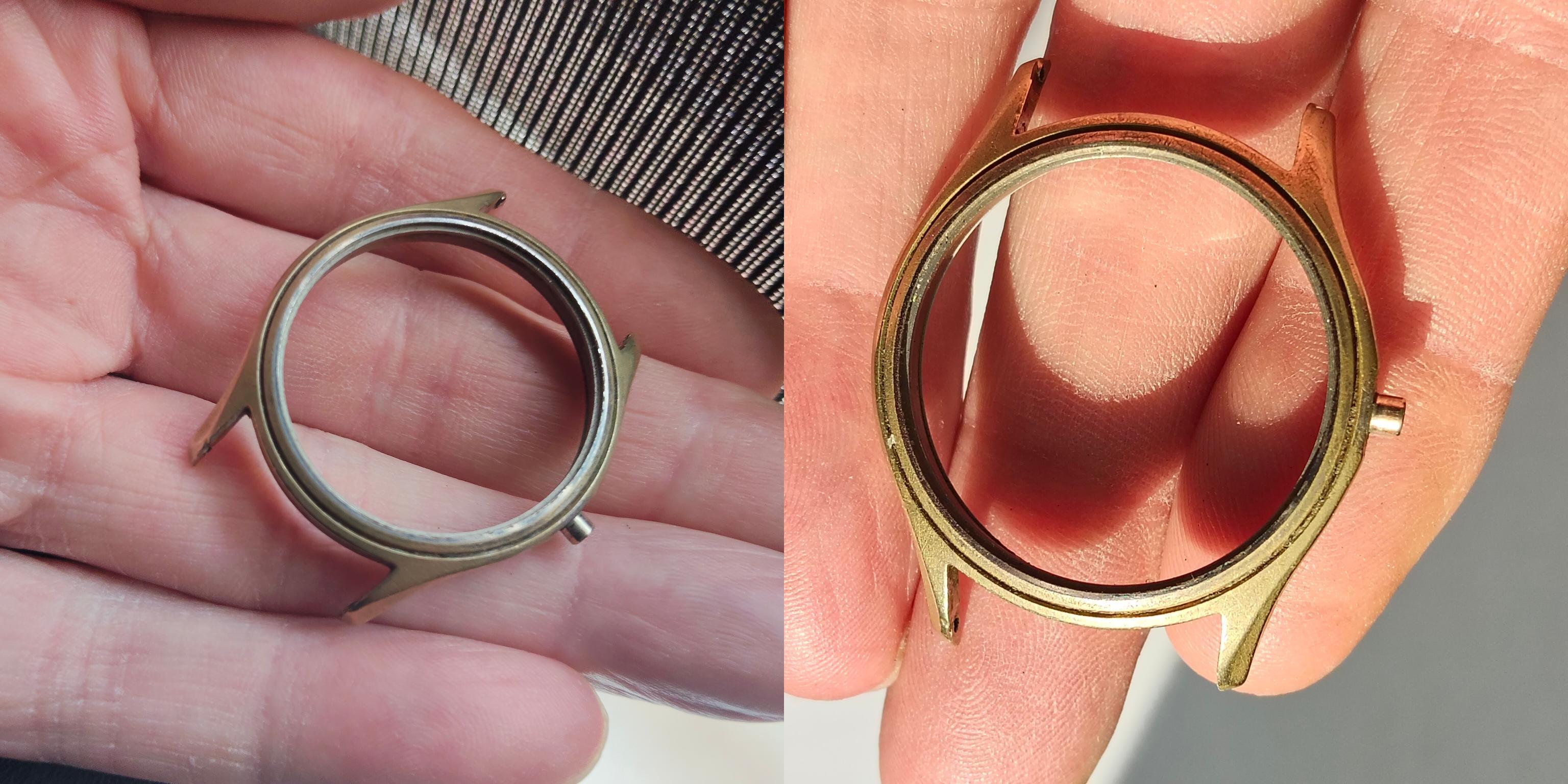

Goedemiddag, vandaag ga ik beginnen aan een Breitling-kast van een HF lid.

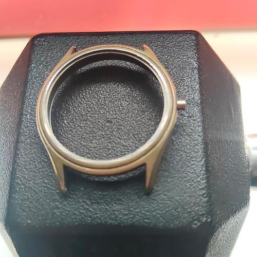

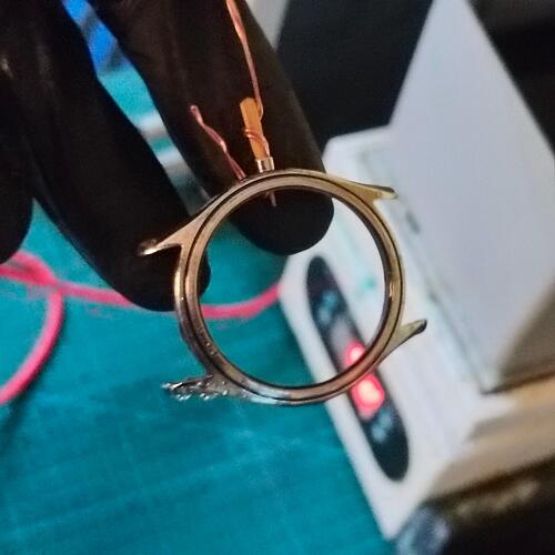

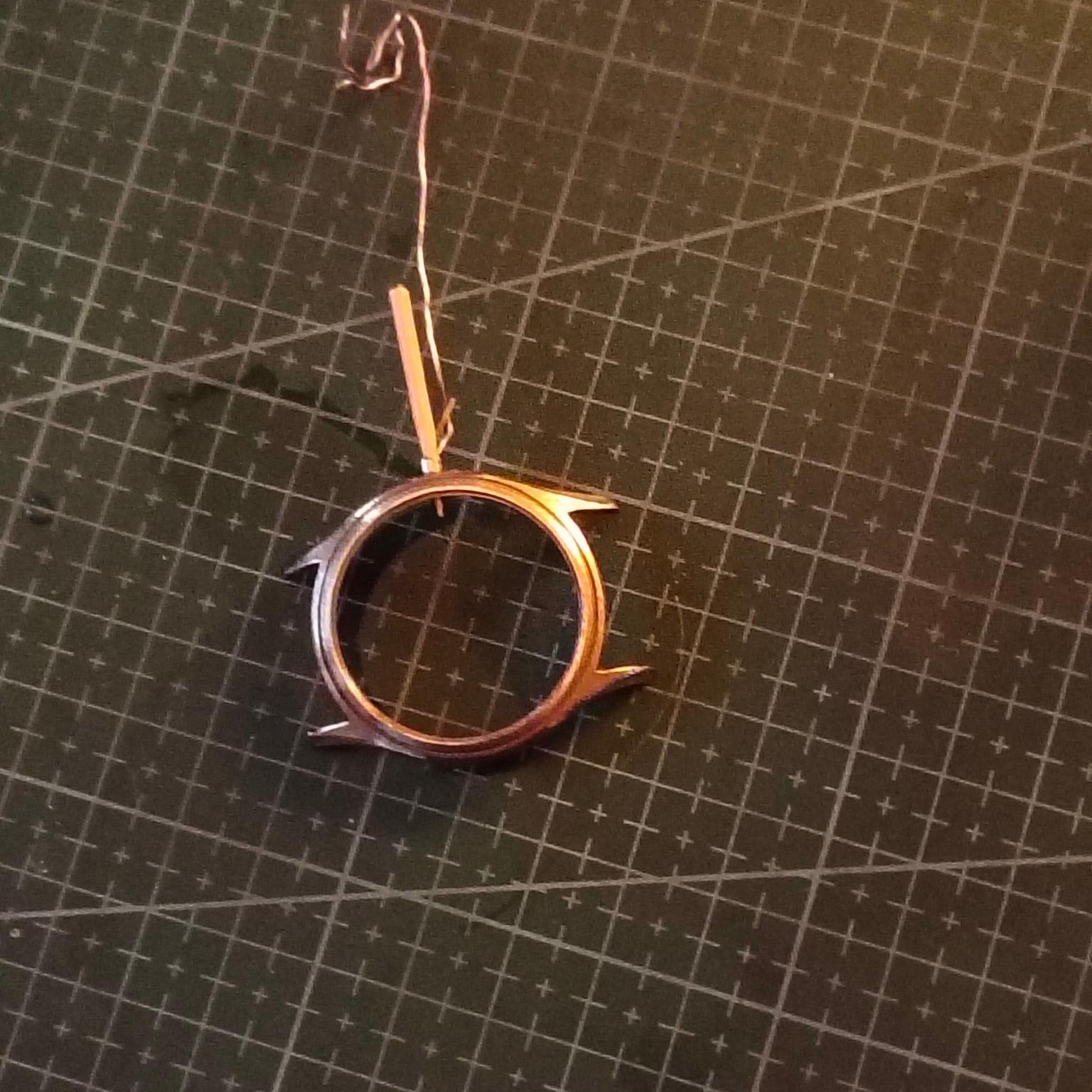

De kast heeft origineel een chroomlaag. De kast is kaal aangeleverd; er zitten nog wat chroomresten op de lunette en tussen de lugs.
Er zitten geen diepe krassen in de kast, dus koperlagen is niet nodig.
Ik ga eerst de chroomresten verwijderen en daarna komt er eerst een nikkelstrike op, daarna een nikkellaag en palladium.

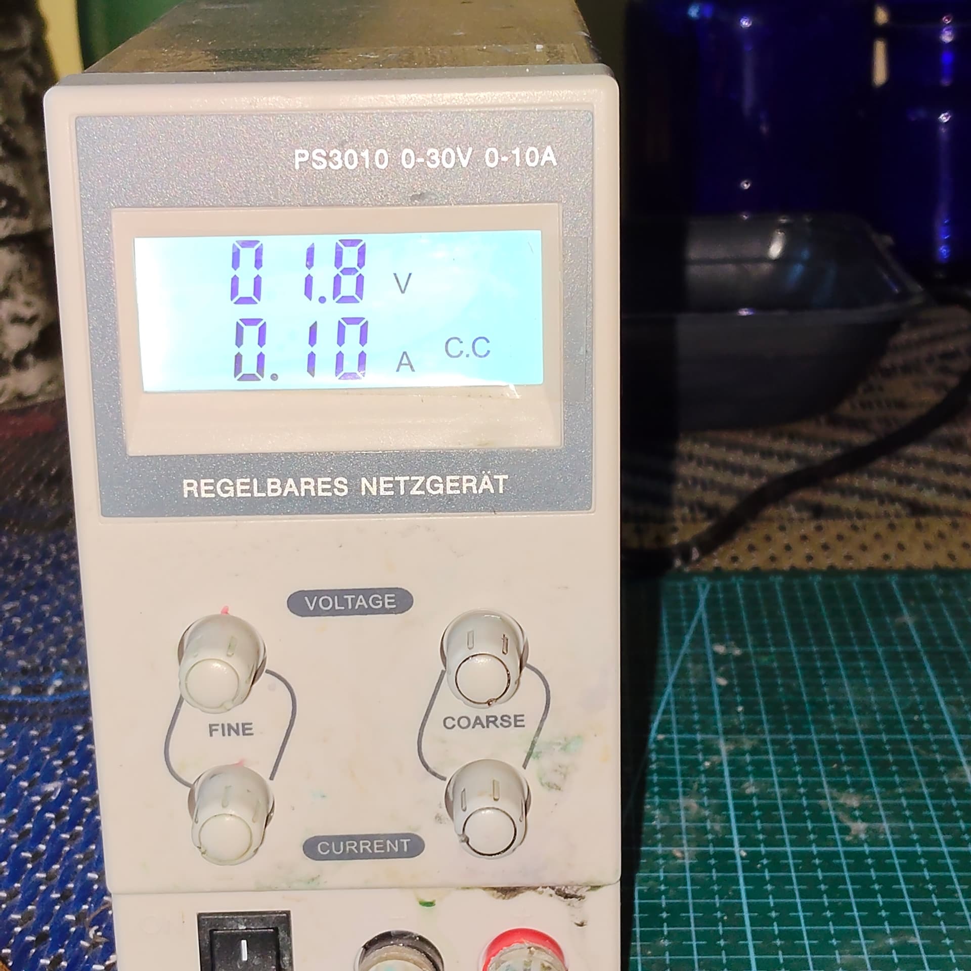

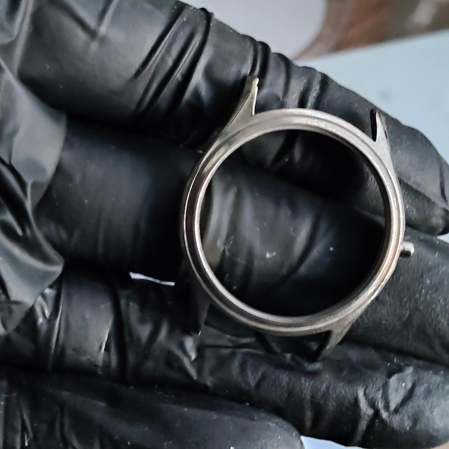

Voor een nikkelstrike stel ik het af op 0,10 amp.
Anode aan de voorkant is voldoende; kan zo ook meer afstand nemen van de anode tot de kast.
Nikkelstrike zit er op. Drie minuten in het bad
Nu voor een eerste nikkellaag, zet ik de amp. iets hoger naar 0,12 amp en laat het er een kwartiertje in hangen.

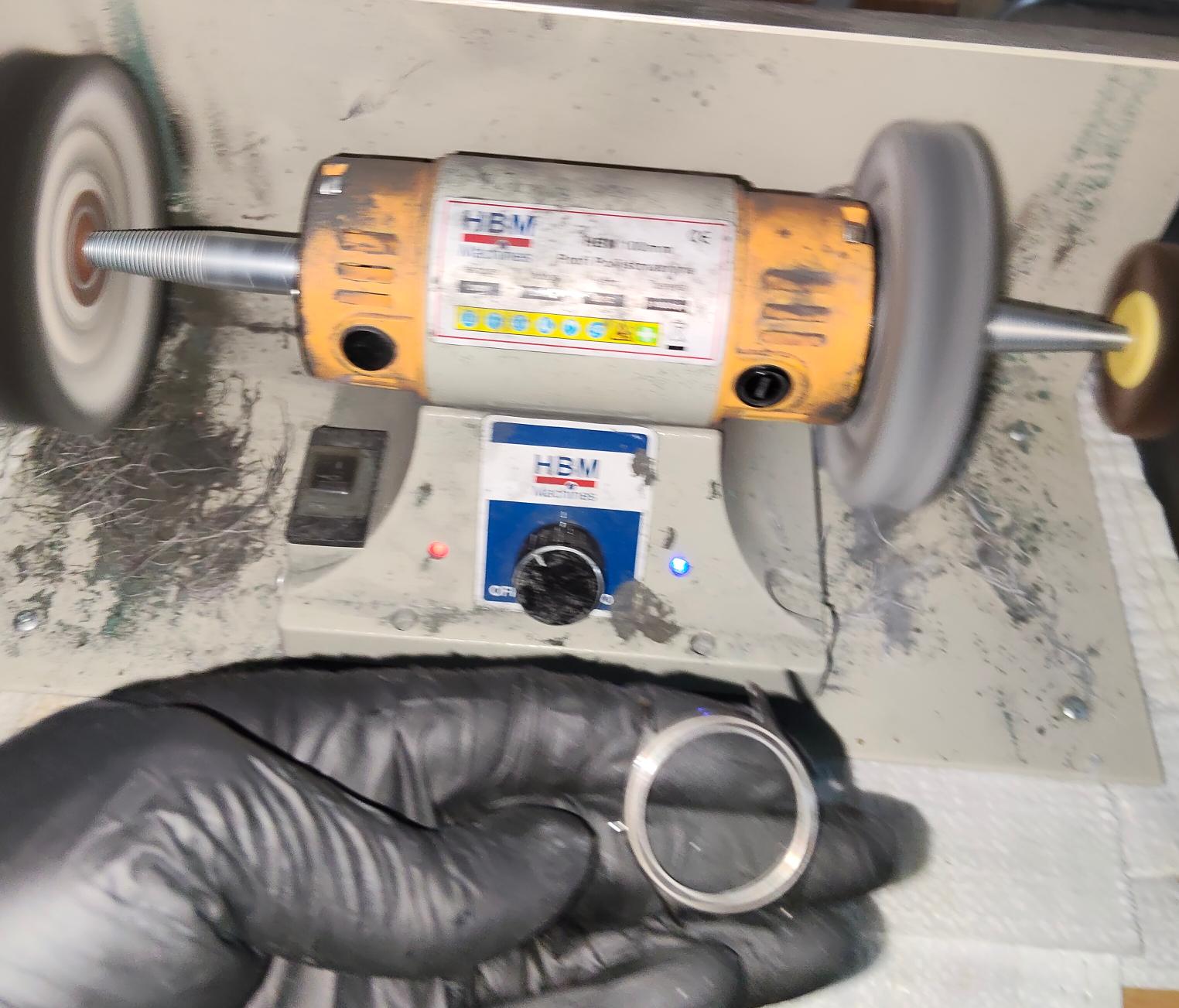

Als de eerste nikkellaag erop zit wordt het gereedgemaakt voor een tweede nikkellaag. Even over de schone polijstborstel gehaald en daarna ontvet, afgespoten met demiwater en in de activator voor een klein minuutje
Nu weer terug voor een tweede laag nikkel.

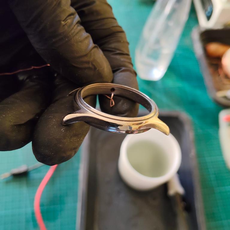

Kast met een tweede laag nikkel. Het wordt te donker om nu door te gaan met palladium, dus morgen ga ik de kast verder afwerken

Ziet er nu al schitterend uit :+1:t4: mooi werk!
Bedankt Robert, ik heb zojuist de kast weer over de polijstborstel gehaald en in de ultrasoon.
Ik ga zometeen een paar lagen palladium aanbrengen.

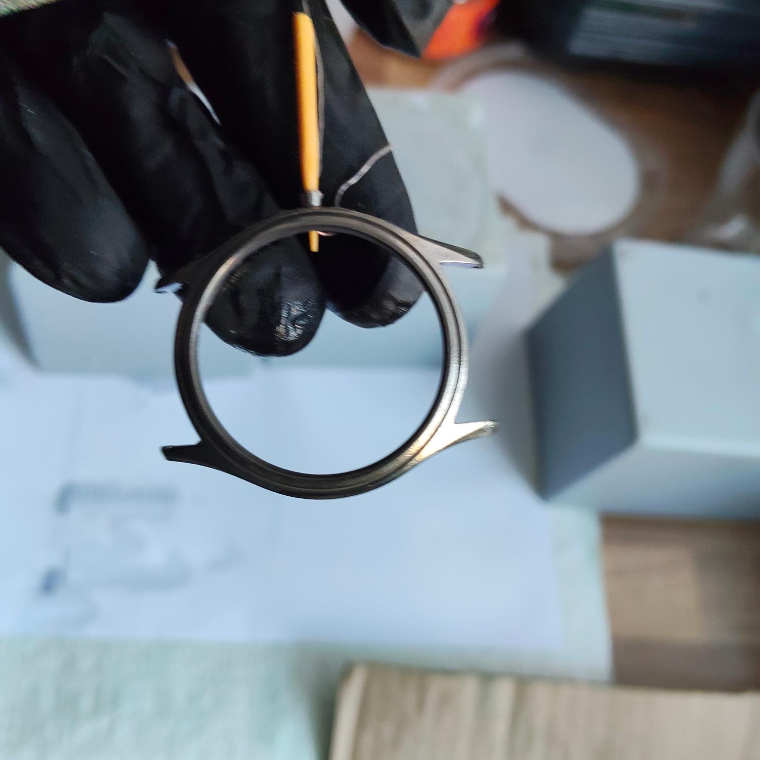

De eerste laag palladium is aangebracht.
Met de electropen dan stel je eerst het voltage tussen de de 3 en 3,6 volt af.
Als je begint met de pen, dan eerst de achterkant van de kast, zodat bij eventueel te hoog amp je dit kunt afstellen op ongeveer 0,04 amp.

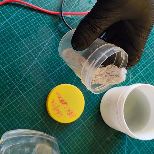

Palladium kan weer opgeruimd worden. Het opvangbakje goed schoonspuiten met demiwater, zodat er zo weinig mogelijk palladium wordt verkwist.
Tampon goed uitwringen en terug in een goed afgesloten bekertje, zodat de tampon niet uitdroogt.

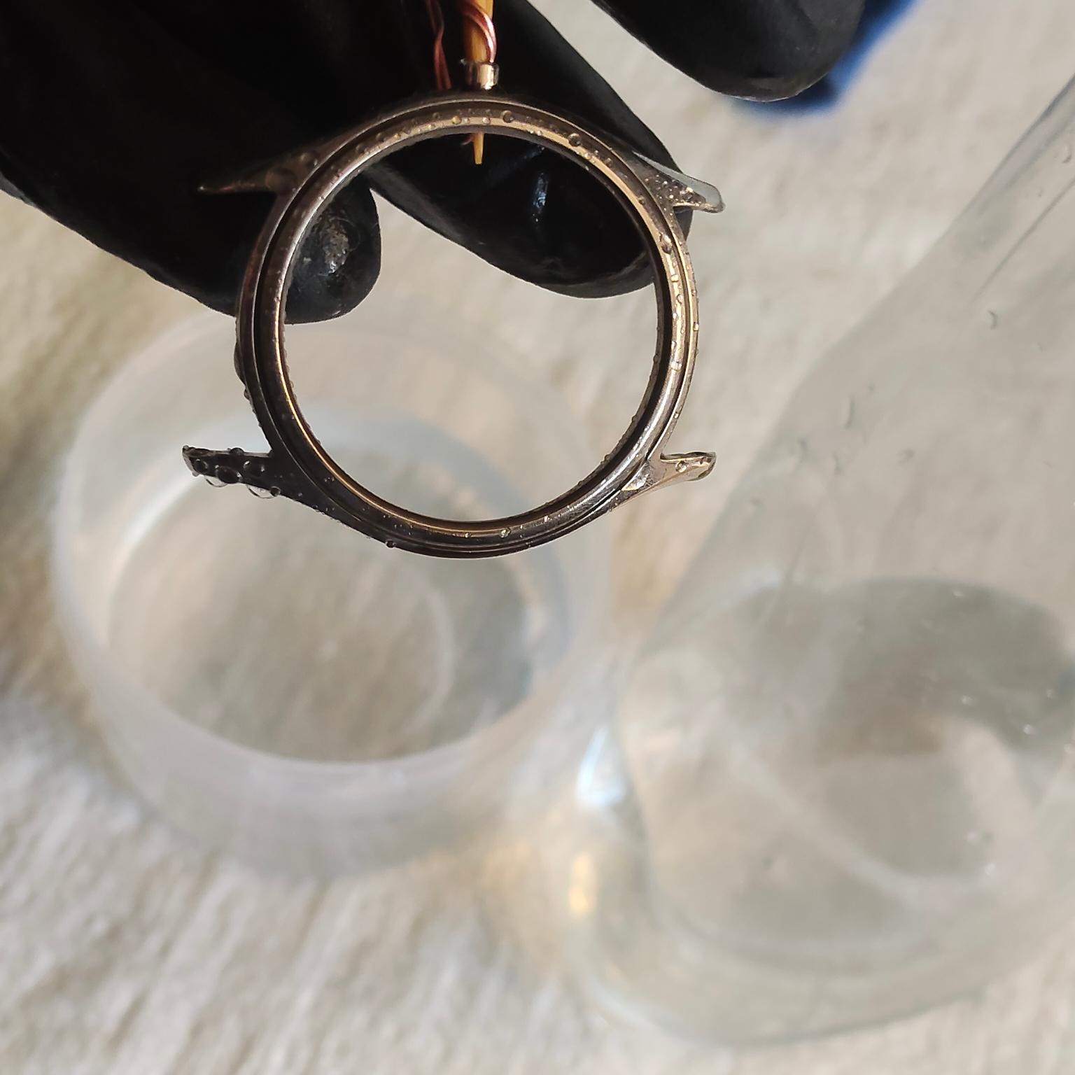

Kast is opgepoetst en ontvet, nu een minuutje of iets langer maak niet zoveel uit, in de activator.
Goed afspuiten met demiwater

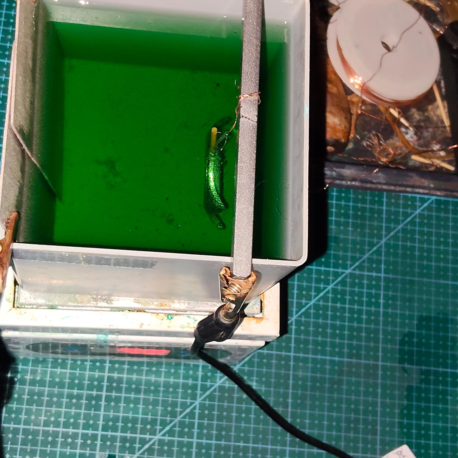

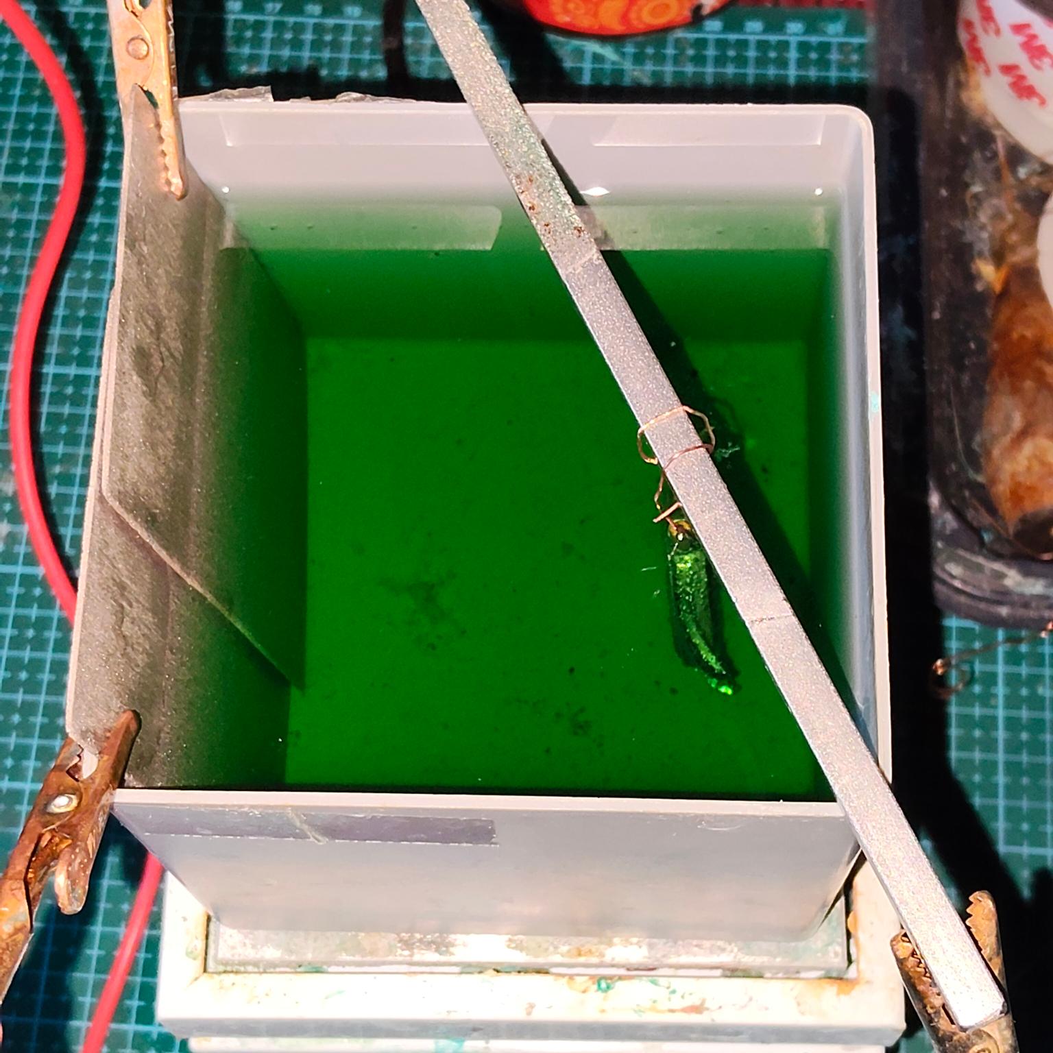

De kast is gereed voor een duik in het chroombad.

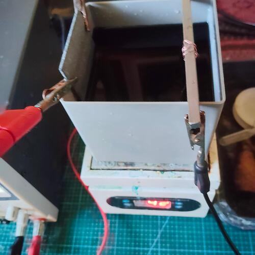

Ik gebruik 1 aluminiumanode, zodat ik wat meer afstand kan maken tussen de anode en de kathode. De kathode is de kast.

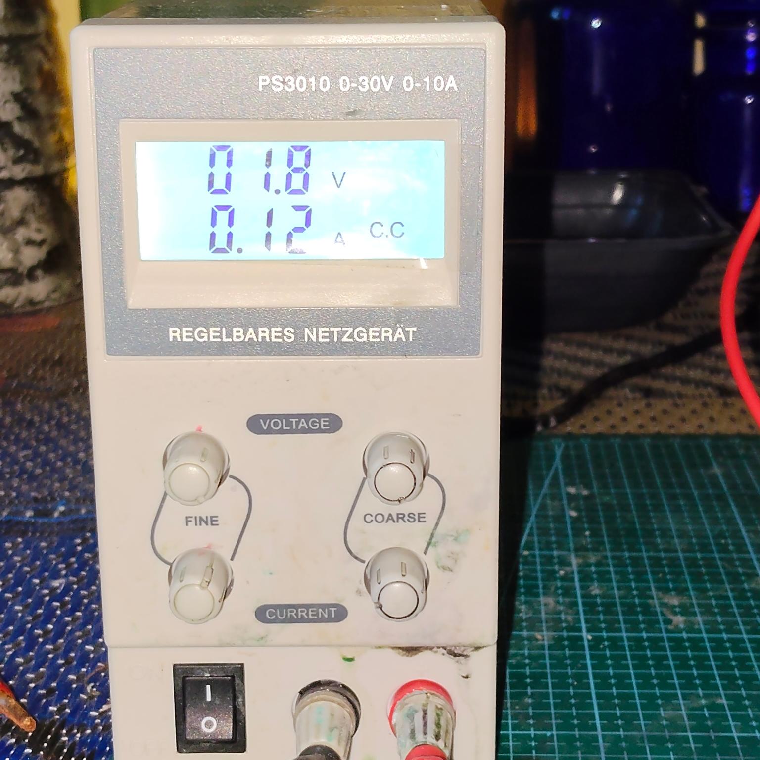

Voltageknop staat geheel naar rechts en de ampèreknop geheel naar links, en de finetuningknop in het midden, zodat er genoeg ruimte is om het precies af te stellen.
Je hangt de kast in het bad en dan draai je de ampèreknop heel langzaam naar rechts en probeer het dicht bij de 0,10 ampère te zetten. Als je het op 0,12 hebt staan, kun je met de finetuningknop dit verlagen naar 0,10/0,11
Nu laat je het er een kwartiertje in hangen. Nu hangt deze kast er al langer in, maar dat is geen probleem.

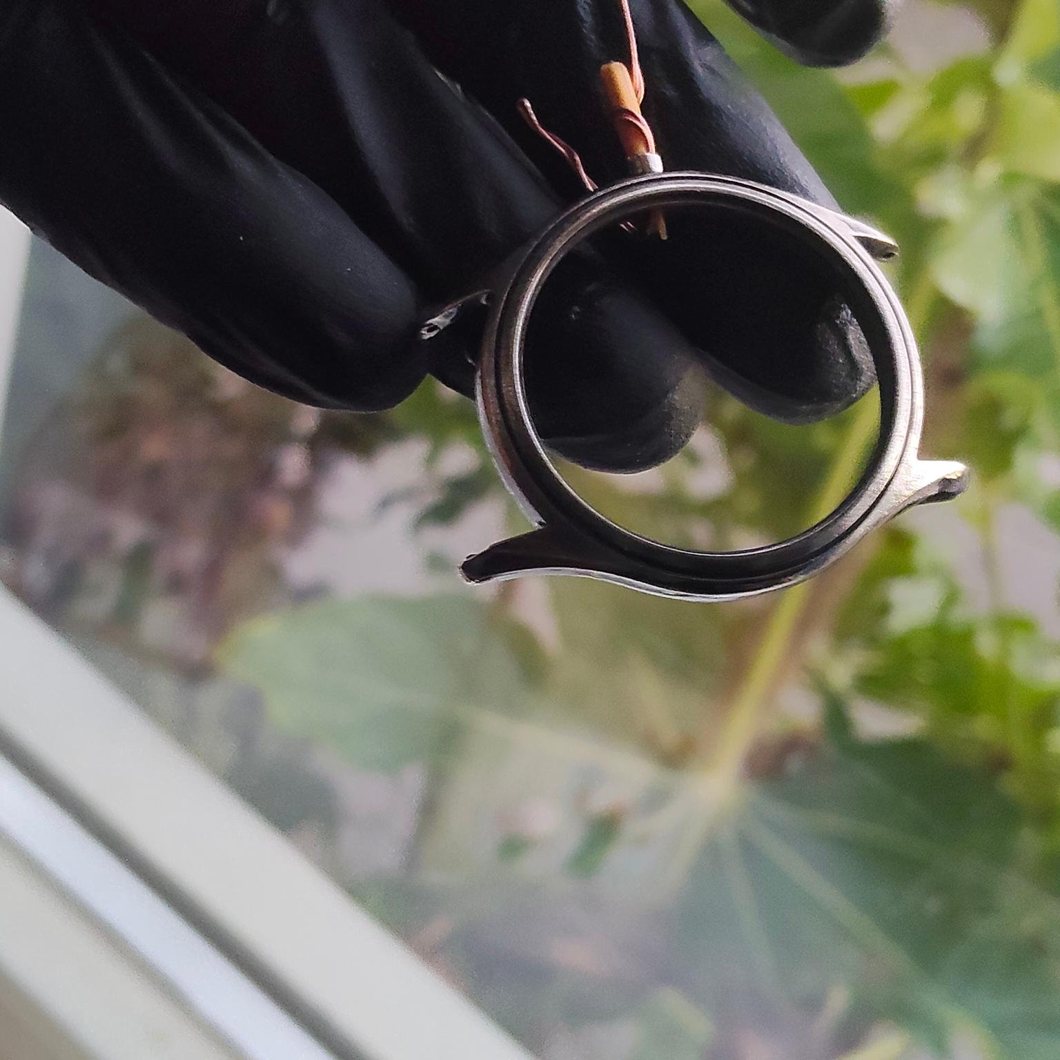

Ik heb de kast uit het chroombad gehaald, het heeft er ruim 25 minuten in gehangen op 0,10 amp en is er mooi glimmend uitgekomen.
Morgen wordt de kast opgepoetst en ingepakt, en terug naar de eigenaar. Ik hoop dat hij een beetje tevreden is over het resultaat.
Conclusie tot dusver: geslaagde operatie.

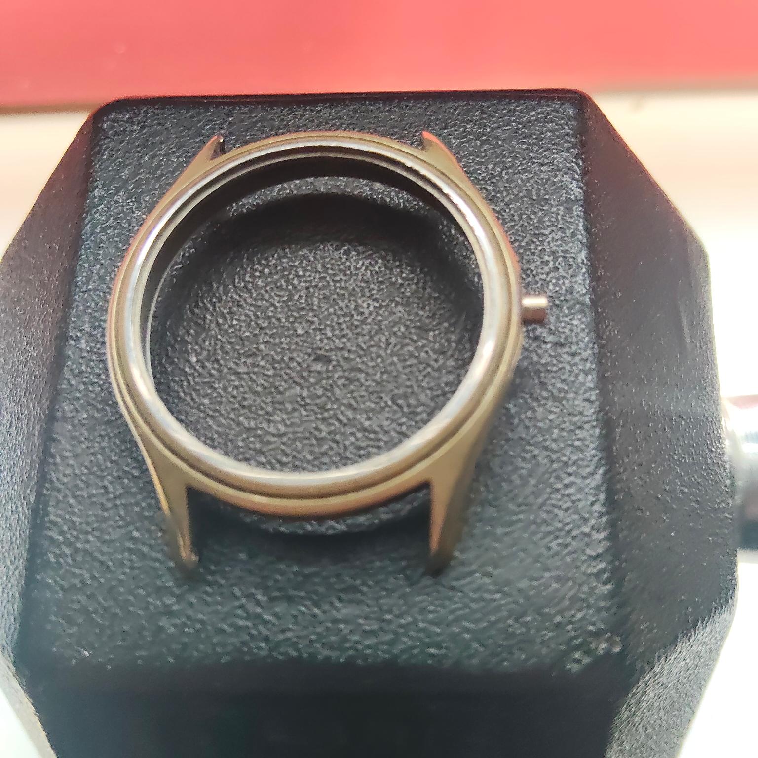

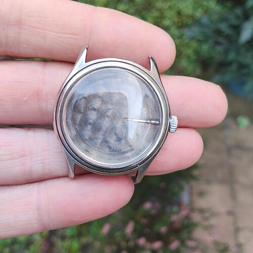

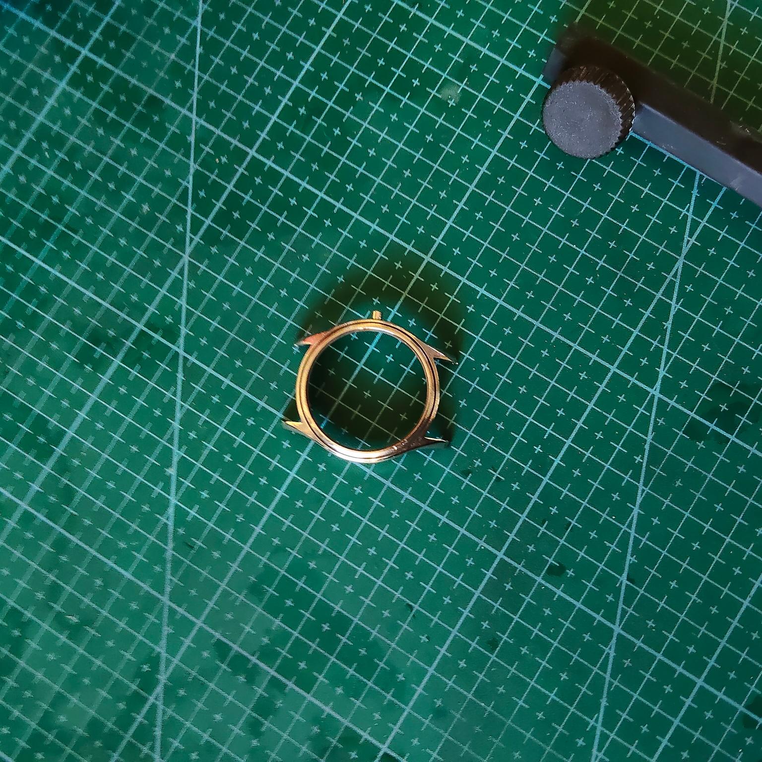

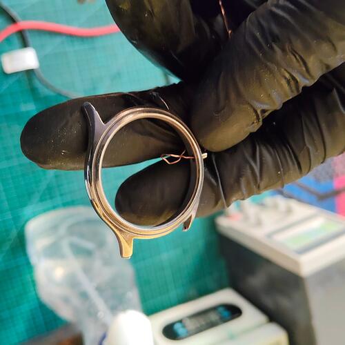

Nu is de kast wel klaar. Ik dacht dat de kast al klaar was. Onder de microscoop zag ik toch dingetjes die me niet tevreden stelden over het eindresultaat, misschien iets te lage ampère gebruikt, of wat dan ook. Ik heb besloten om de kast een tweede laag chroom te geven. Mocht het dan nog niet naar tevredenheid zijn, dan zou ik morgen verdergaan. Gelukkig, na het tweede bad en daarna over de polijstborstels, is het nu wel goedgekeurd door de commissie. Ik heb gelijk het glas goed gereinigd en over de polijstborstels gehaald.
De kale kast met ontelbare minuscule krasjes, gewoon gebruikerssporen, die zijn door het galvaniseren er niet uit gegaan, dus de vintage look, oftewel, de ziel is erin gebleven. Ook de scherpte van de kast is erin gebleven. De kast heeft twee lagen nikkel, twee lagen palladium en twee lagen chroom gekregen.

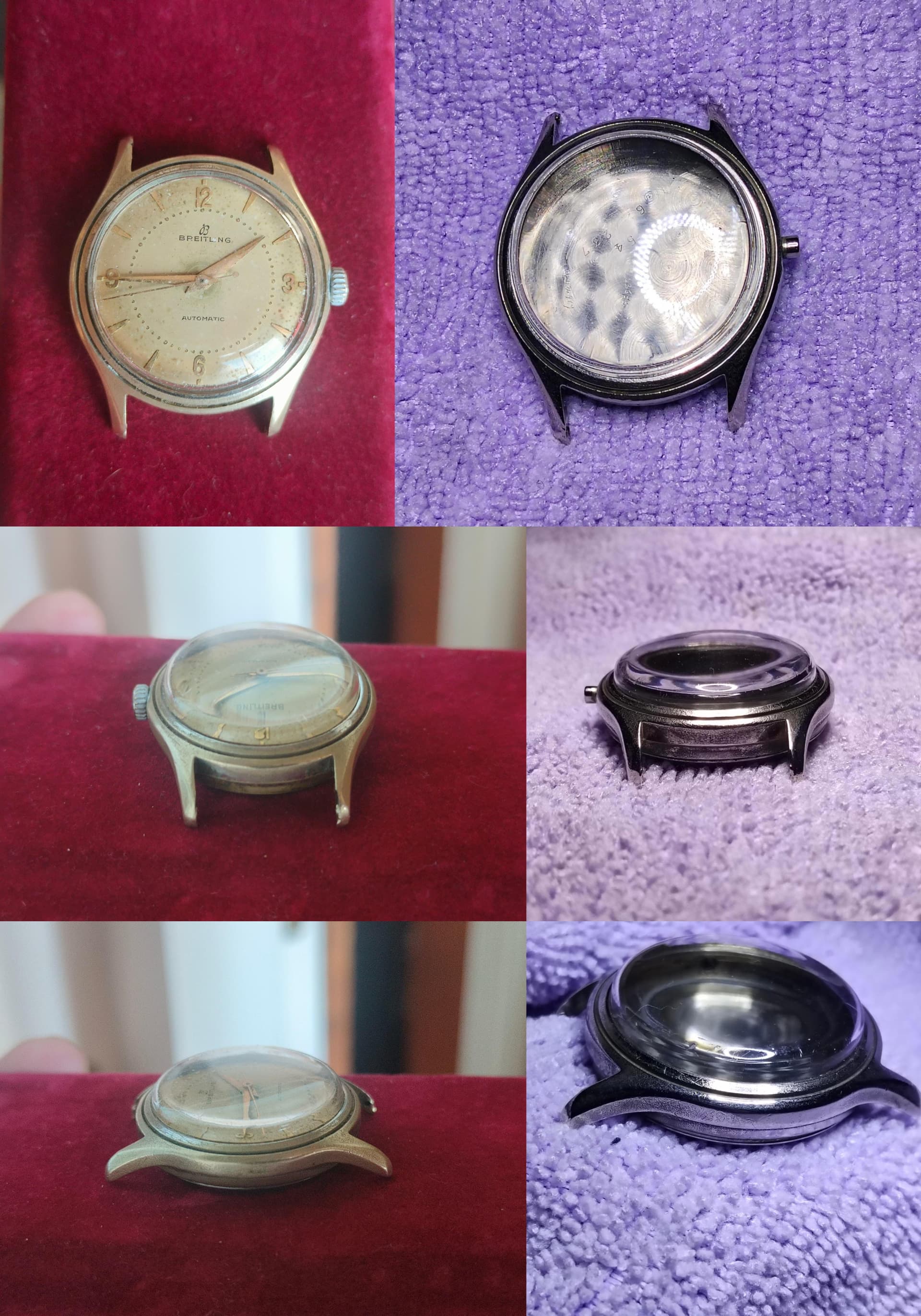

Voor mij zag het er al prima uit en nu zeker. Bovendien moet zoals je al zei de ziel er wel in blijven. De voor/na foto’s tonen duidelijk dat de wijzerplaat geleefd heeft, het zou haar geen goed doen ze te monteren in een nieuw verchroomde kast die er strakker uitziet dan nieuw.
De kunst van restaureren is ook weten waar op te houden. Die balans is hier goed gevonden wat mij betreft :+1:

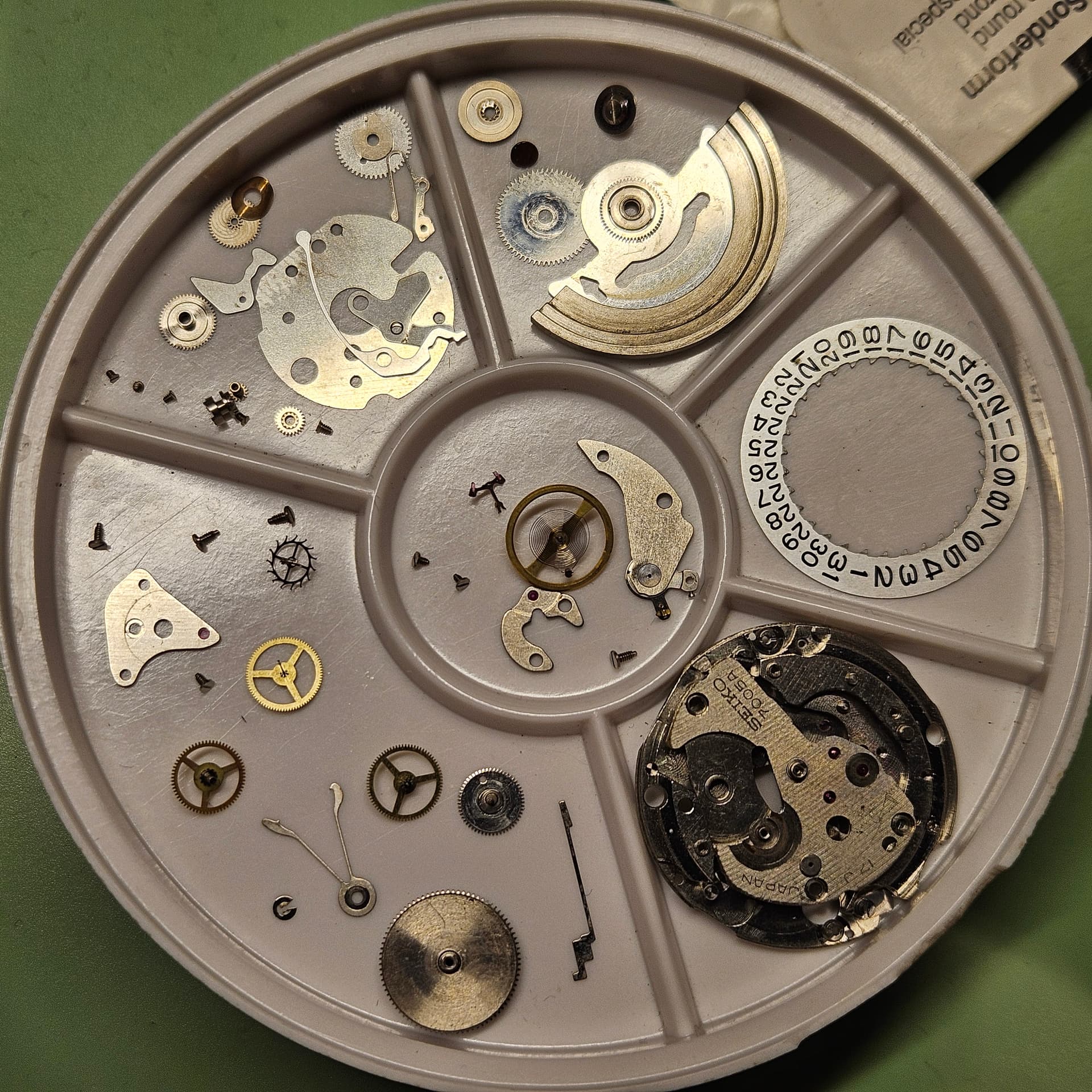

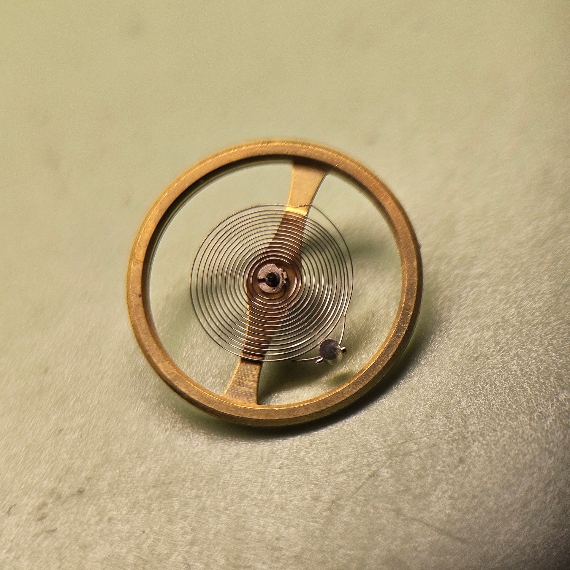

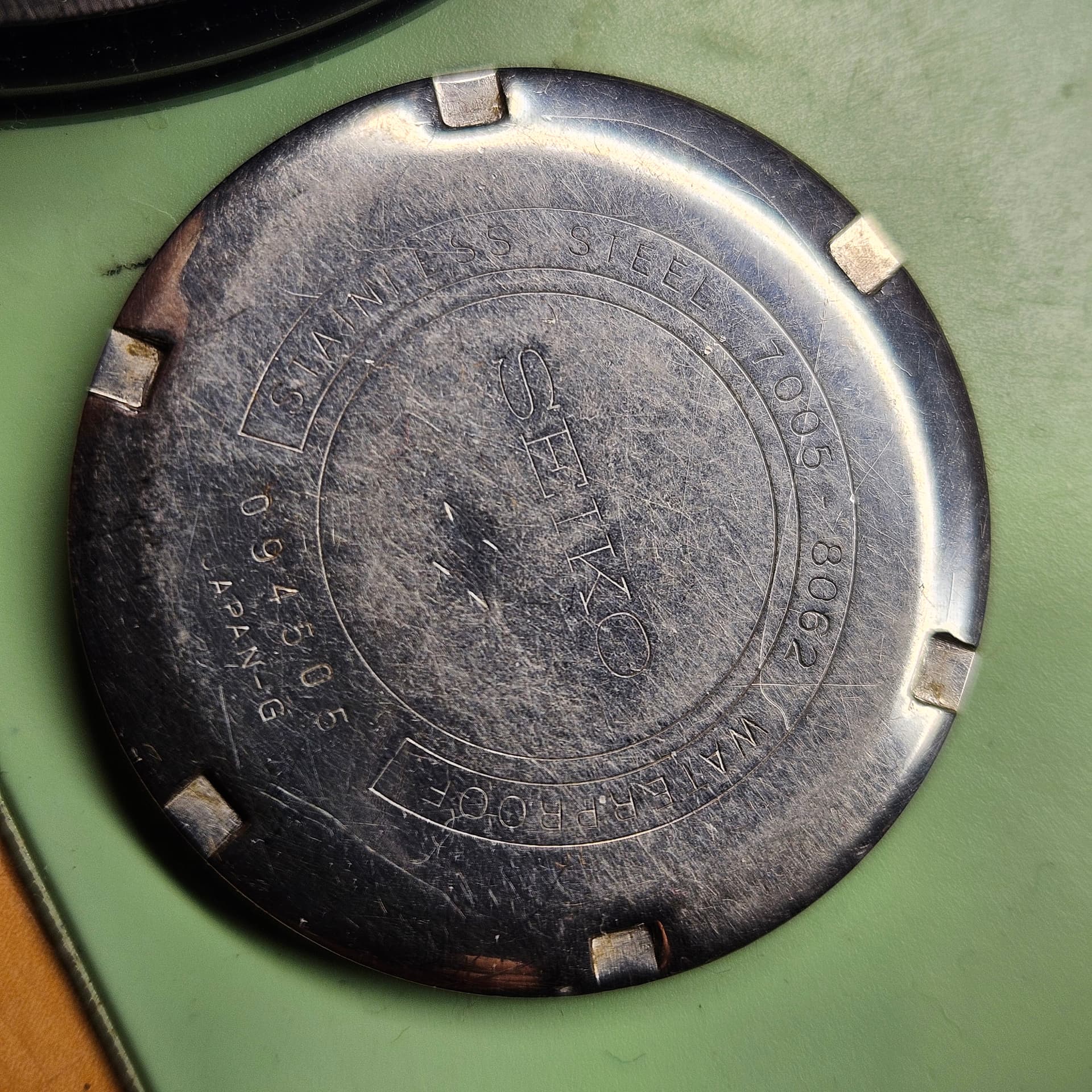

De 8062 uit elkaar genomen voor service. De balansveer moet iets geplooid worden, en verder was het uurwerk een beetje smerig en gortdroog.
Achterop de wijzerplaat staat oktober 1970, het achterdeksel vertelt september uit datzelfde jaar: een prachtig origineel horloge dus :smiling_face:

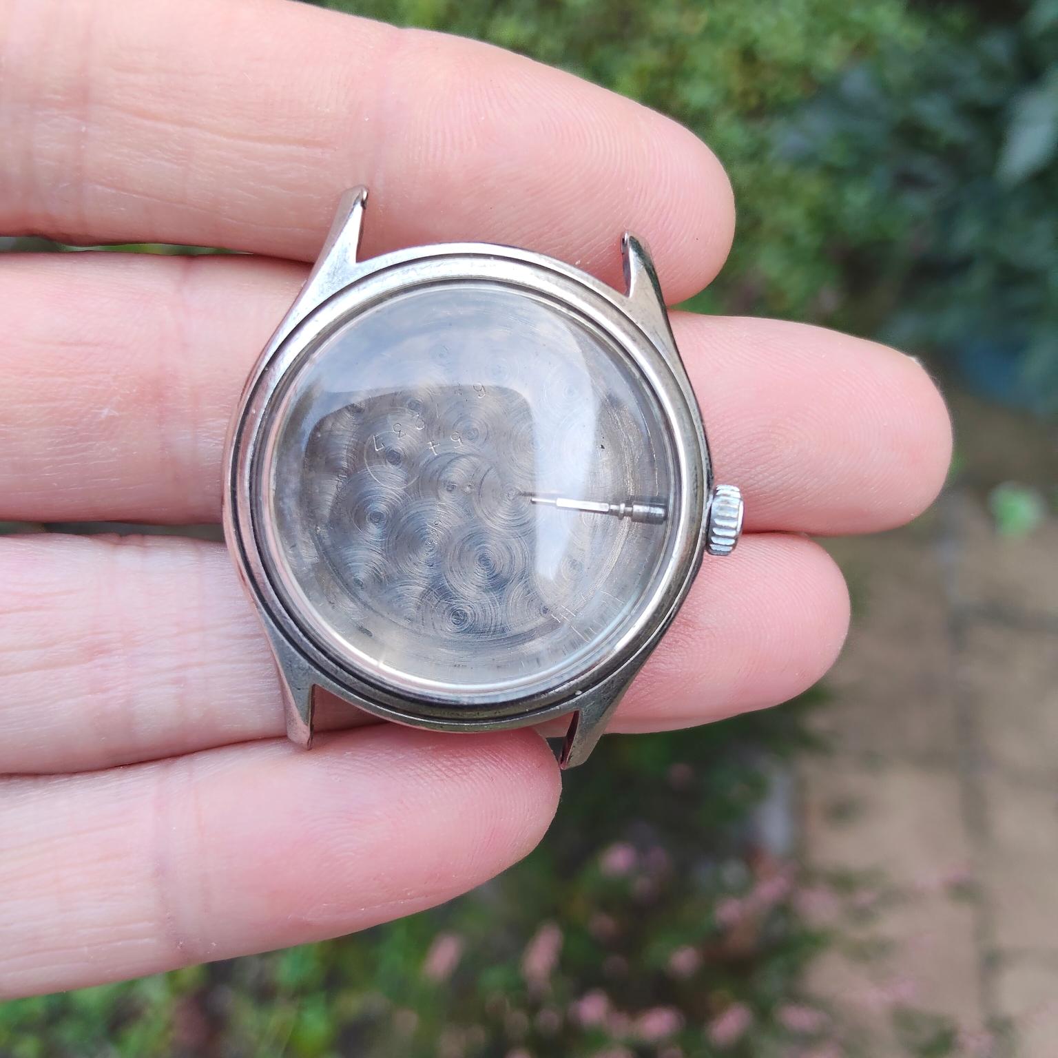

Ik heb nog wat foto’s gemaakt voor het andere topic, voor en na, en hier is alvast een foto bij daglicht.

Stroomvoorziening met finetuning is erg belangrijk. Die je van je vader hebt gebruikt, is niet geschikt voor zulke kleine werkstukken. Dan komt het erop aan dat je de ampère goed kunt afstellen.
