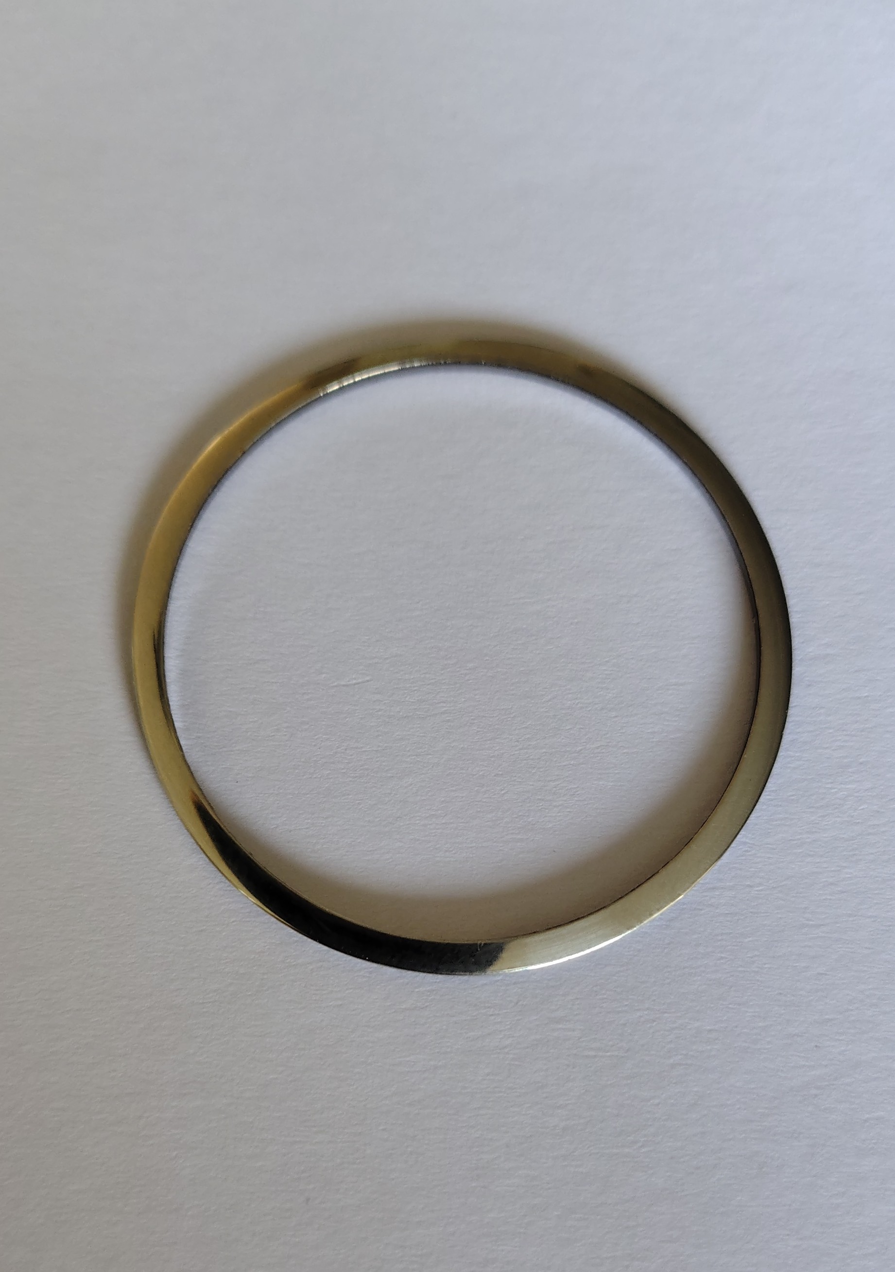

Dankjewel Michel, ik begin het ook beter te begrijpen wat ik in het begin fout deed. Ik had toen niet direct in de gaten dat al die koperlagen zoveel kastvervorming teweegbrengen. Ik dacht het weer te kunnen scherp schuren, maar een lunette scherp schuren met de hand is me nooit goed gelukt. Dus met die kennis doe ik het nu anders, zodat de lunette zoveel mogelijk scherp en in dezelfde vorm blijft.

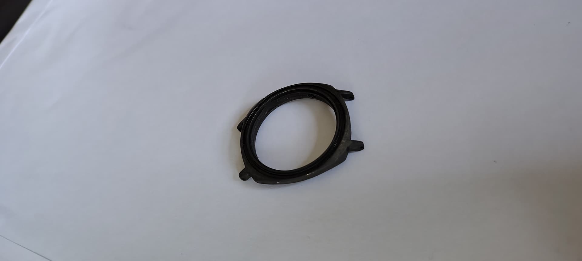

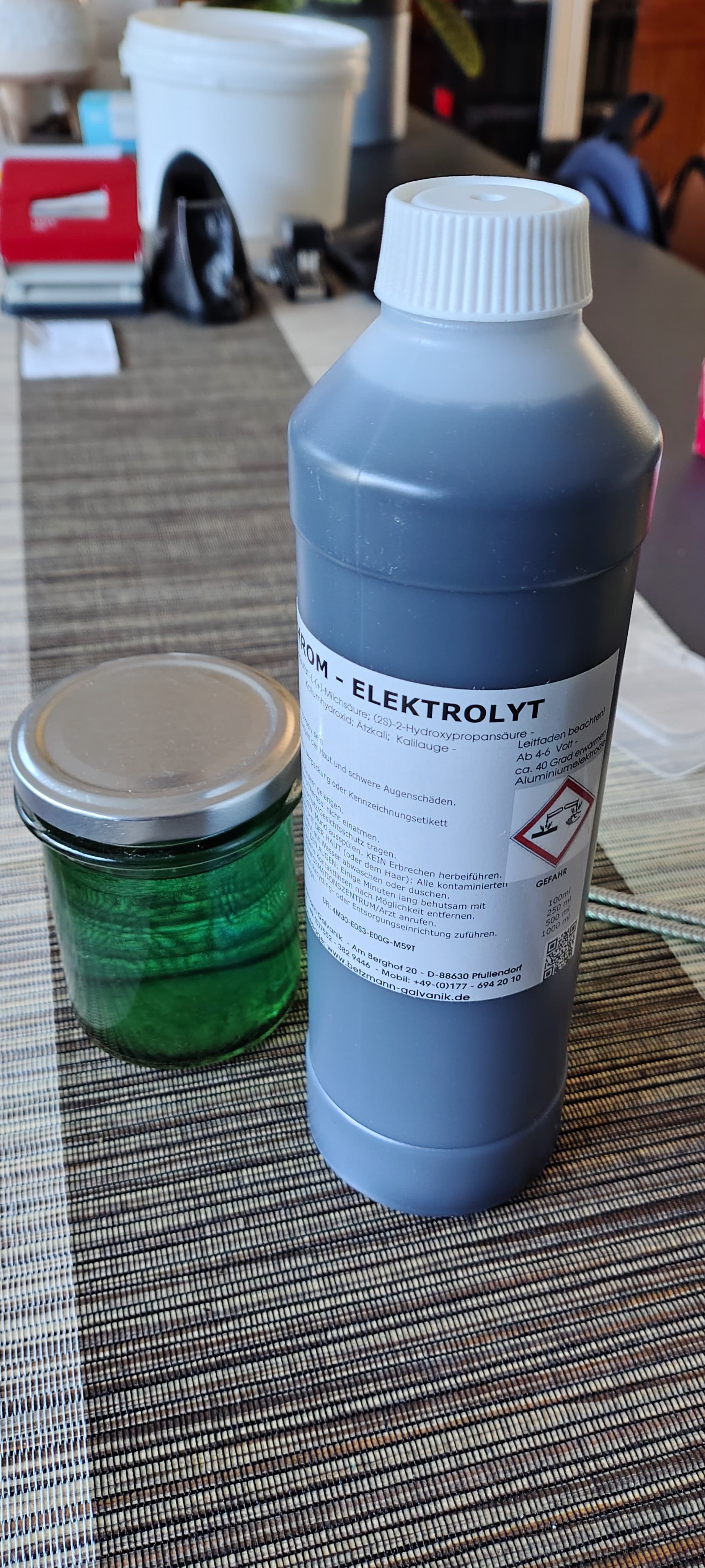

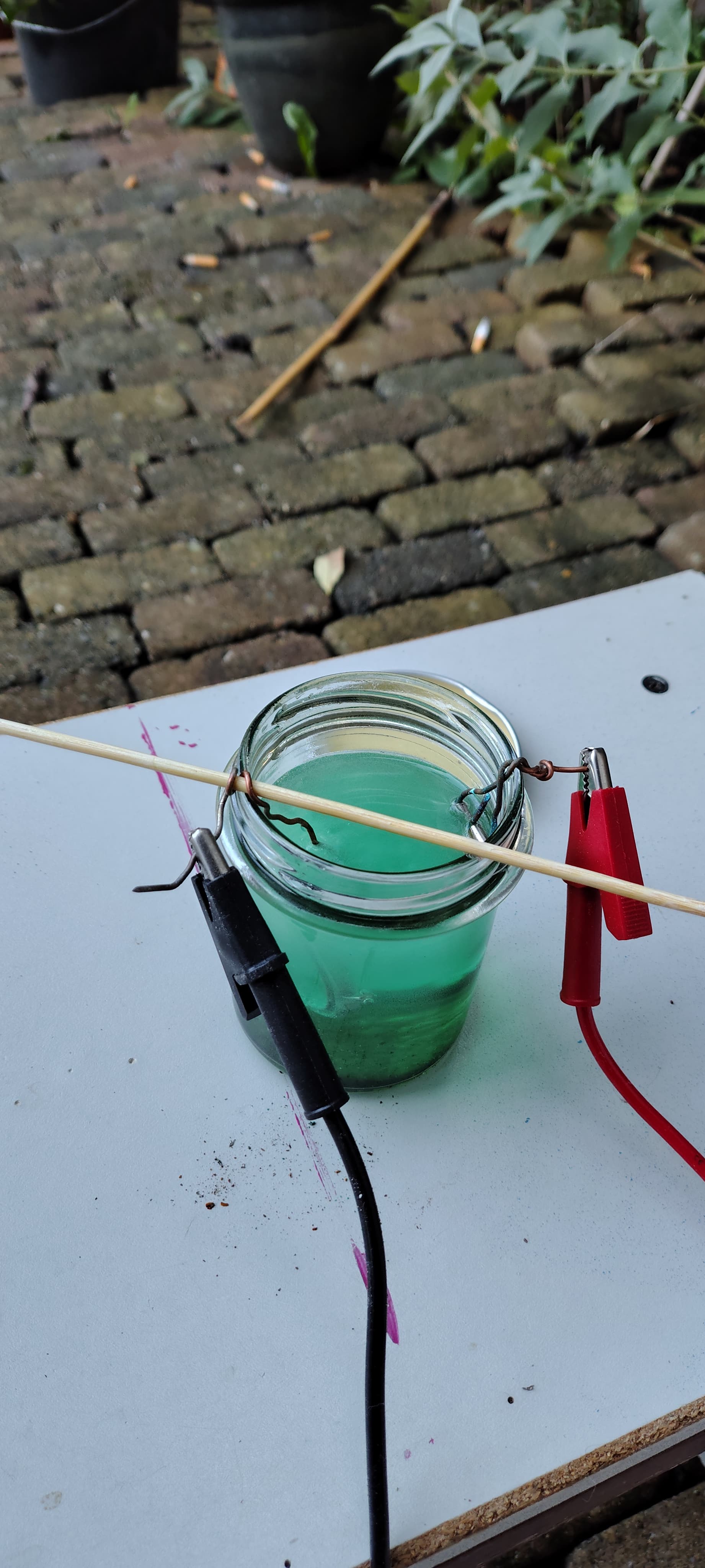

Tweede nikkel laag erop…

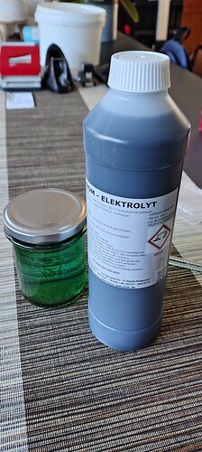

Ik heb zelf mijn nikkel vloeistof gemaakt. Ik zag het op YouTube… en proberen. Azijn, zout en gedestilleerd water.

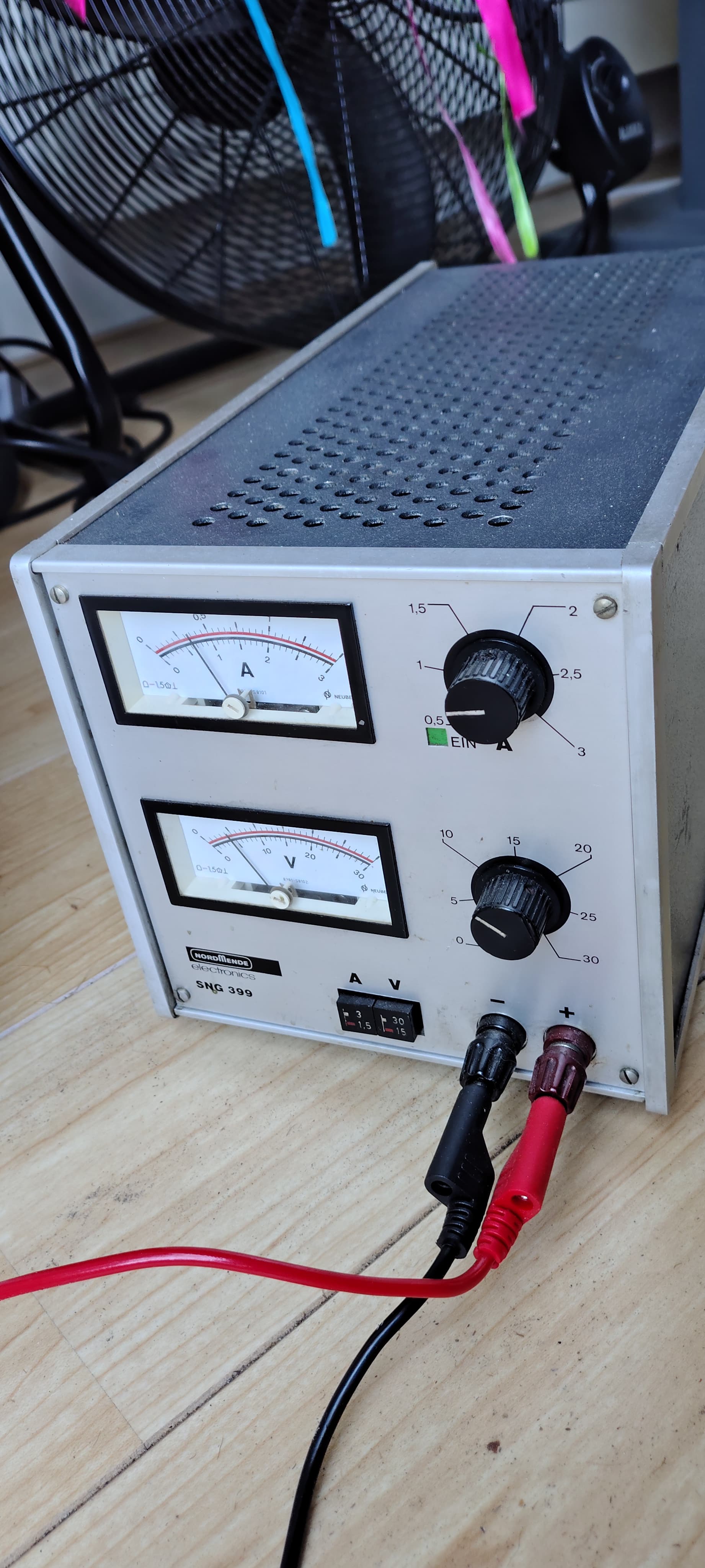

Oude power supply van mijn vader gebruikt die hij vroeger op z’n werk gebruikte.
Opstelling
Morgen chroom laag erop…
Aan de zijkant tussen de lugs lijkt er minder nikkel te zitten. Dat komt omdat het te laag, te dicht bij de bodem hangt. Beter iets omhoog brengen de volgende keer. Voor zo’n klein werkstukje staat je ampère ook wel hoog, Je kunt het rustig nog een keer een minuut of tien erin hangen op 0,10 ampère.
Als je het een tweede laag gaat geven, dan eerst goed ontvetten en in de activator leggen voor een minuutje, dan afspuiten met demiwater en direct in het nikkelbad.
Misschien vergis ik me in hoe ik de meter bekijk; ik zie 0.30 / 0.35. Hoeveel ampère geeft het nu aan?
De elektrolyt ziet er nog vers en nieuw uit; het wordt steeds sterker en groener en beter na veel gebruik.
Kast ziet er mooi glimmend uit. Heb je de kast opgepoetst of kwam het er glimmend uit? Omdat het een zelfgemaakte elektrolyt is en er nog geen ionen in zaten, wordt het door gebruik steeds beter, maar ook goed opletten dat je de ampère niet te hoog zet, want dan kan het zijn dat het er dof uitkomt; te veel ionen komen los in te korte tijd, dus beter om de ampère laag te houden en het wat langer erin te hangen, zodat de gehele kast gelijkmatig wordt bedekt met nikkel. Maar een mooi begin hoor!
Temperatuur zet ik op 40 graden. Heb je een verwarmingstoestel? Bij Ali heb je ze al voor 20 of 30 €
Dat het je goed gezien bij de lugs. Ampère staat op z’n laagste. Ik heb een digitale die zal ik in vervolg gebruiken.
Ok dus ik heb een activator nodig… ik heb het in een 99% alcohol badje gedaan om te ontvetten… ik heb het eerst voorverwarmd maar moet constant 40° zijn?
Nikkel laag kwam er niet glimmend uit ik heb het gepolijst.
Nu heb ik een ander probleem. Ik heb een poging gedaan om een chroom laag te doen het kwam er zo uit haha!
Ik weet zeker dat ik iets verkeerd heb gedaan… Pfff… morgen ga ik helemaal opnieuw beginnen.
Ik heb deze gebruik voor de chroom laag en heb aluminium polen gebruikt Zoals op de fles staat.
Morgen… nieuw ronde nieuwe kansen :grinning:
Geeft helemaal niets hoor, ik zie dat je de ampère veel te hoog hebt staan. Die zwarte laag is verbrand chroom. Je kunt het oppoetsen en over de polijstborstels halen. Dan weer ontvetten en in de activator leggen voor enkele minuten en dan de ampere afstellen op 0,05/0,08 ampere en de kast voor een minuut of 7 erin hangen.
De stroomafstelling doe je door de voltageknop helemaal naar rechts te draaien en de ampèreknop helemaal naar links. Dan hang je de kast in het chroombad en draai je de ampèreknop heel, heel langzaam naar rechts. Zodra je iets ziet bewegen, dan zeer goed opletten en probeer het op 0.08 te zetten en zo te houden.
Aluminiumanode is wat gebruikelijk is voor chroom. Probeer ook wat afstand te nemen van de anode tot de kast; zo rond de acht cm is goed. 5 cm kan ook, maar dan de ampère zeker heel laag houden, zo rond de 0,06/0,08 ampère.

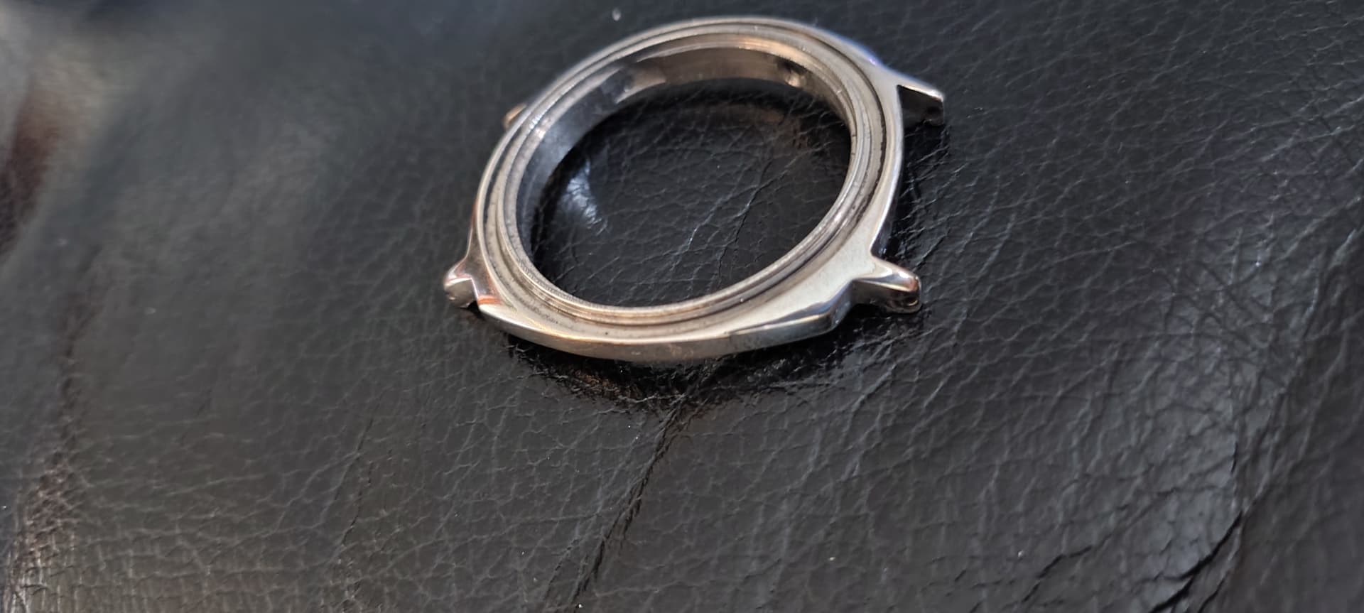

Bezel ring opgeknapt
Voor
Na

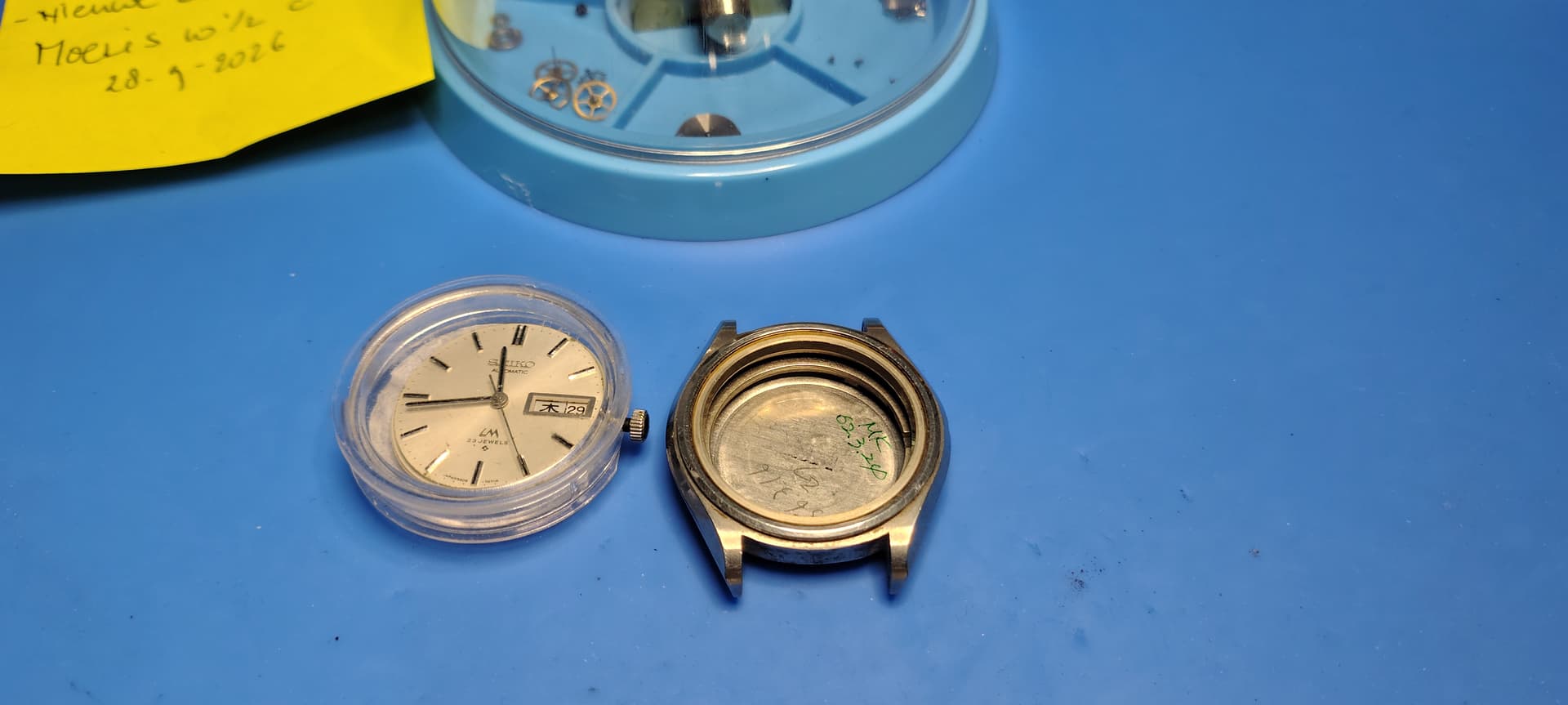

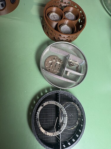

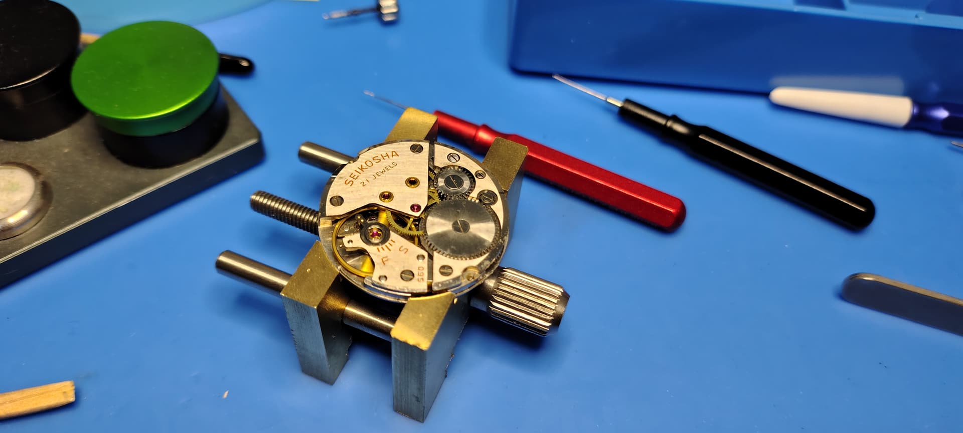

Cal. 410 Uurwerk is volledig gereinigd, gemonteerd en geolied. Gelukkig geen gekke dingen tegen gekomen.
Als laatste de kast…

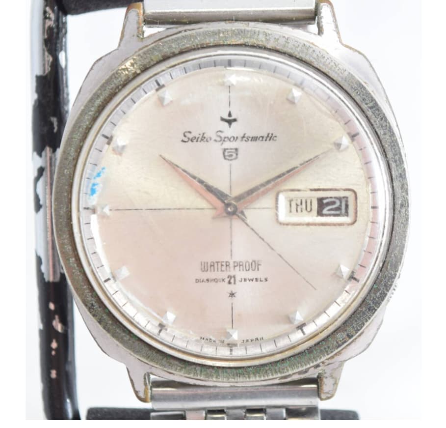

Seiko Lord Matic 5606-7071

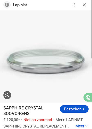

Glas gebroken en een vervangende vinden
300V04GNS0 is leuke speurtocht… € 120,00 exclusief verzendkosten haha! Als ik het koop dan plak ik meteen een screenprotector erop haha, wat een belachelijke prijs.
Weet iemand waar je een alternatieve dubbele Dome glaasje kan kopen?
Het glas dat je toont is wel saffier. Dus de laatste keer dat je die vervangt, mag ik hopen.
Of voor deze gaan:
Dank je! Meteen besteld. Ik was al op deze site maar had niet gezien dat er een pull down menu is om de juiste te kunnen kiezen haha. :+1:t4:
En een NLse leverancier, dus vlot in huis

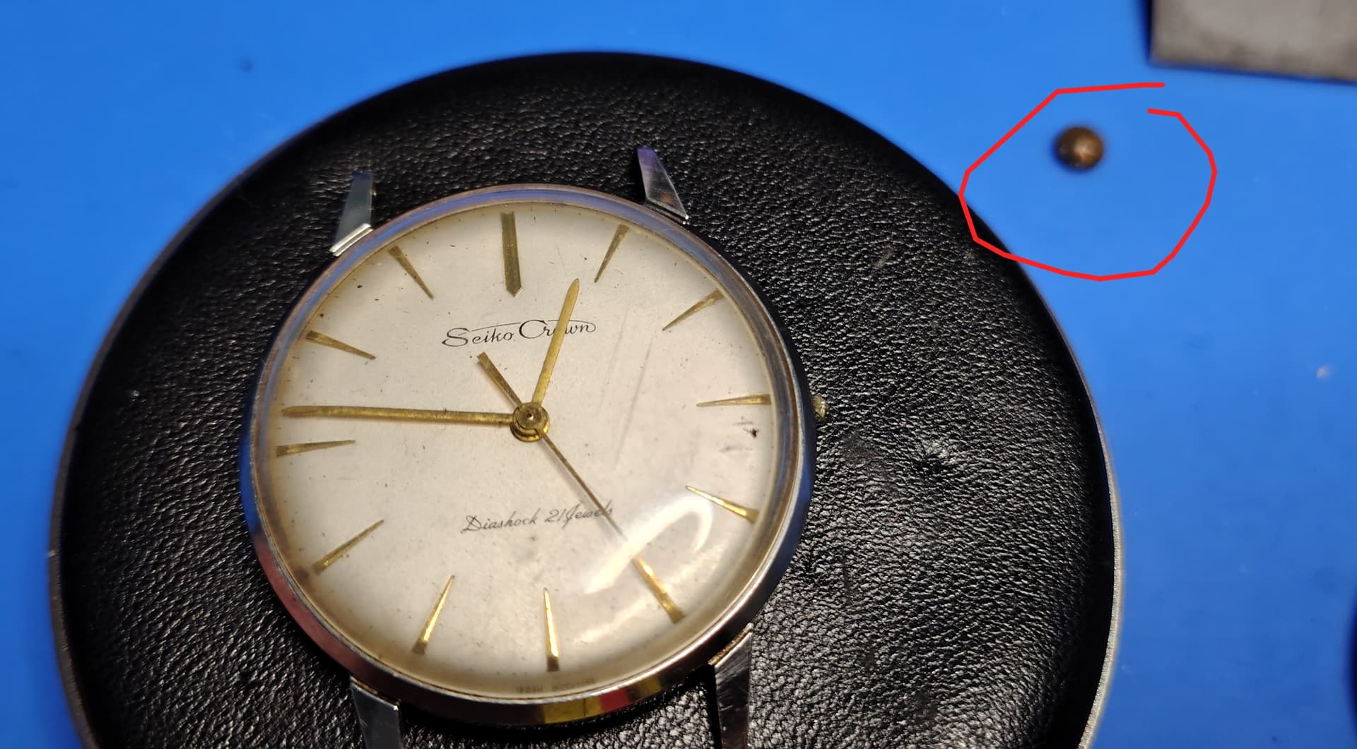

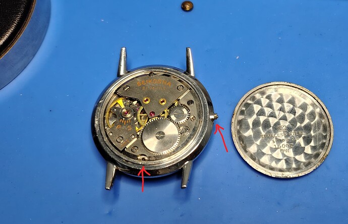

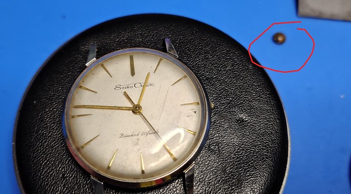

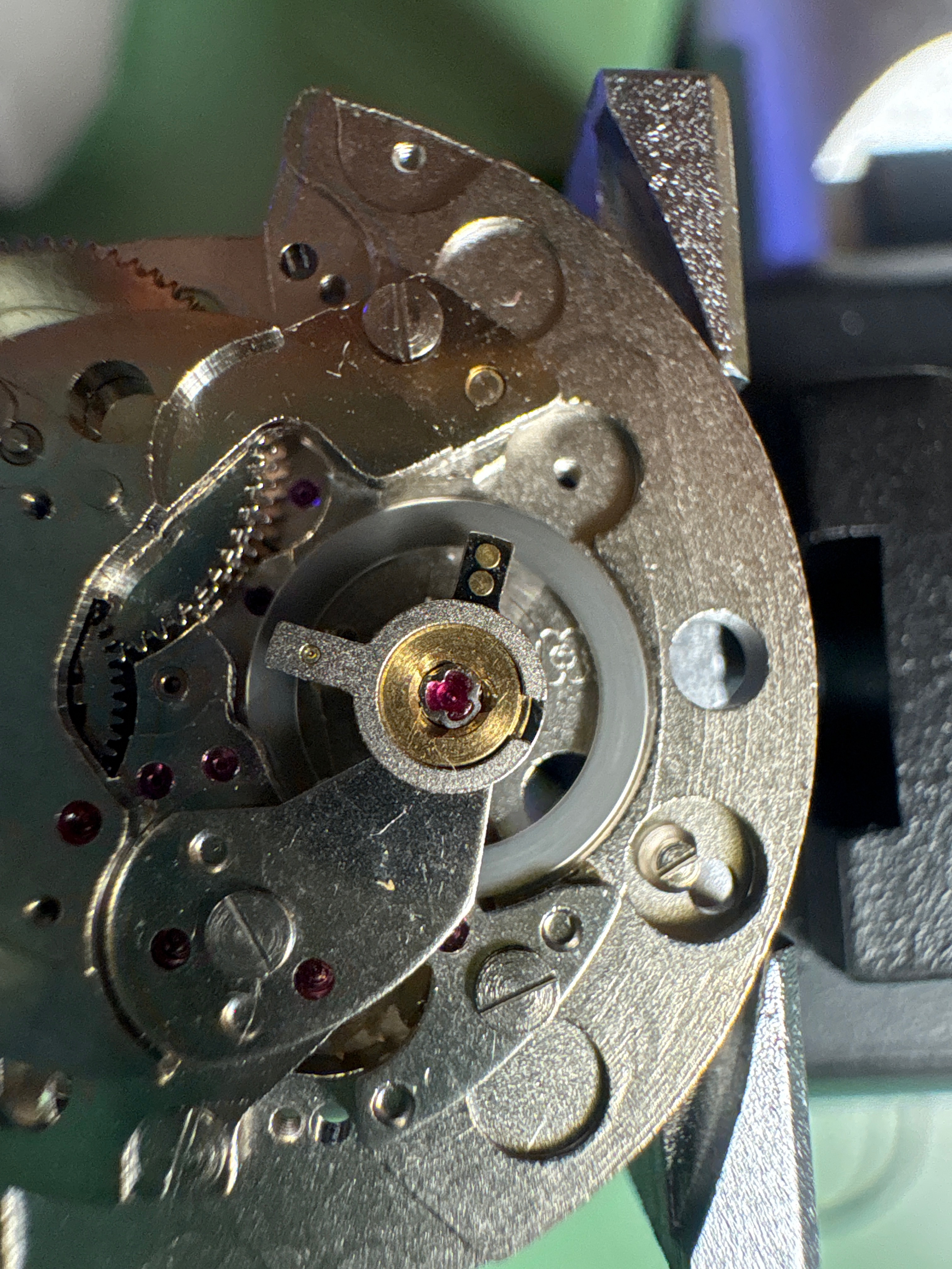

Net ontvangen een Seiko Crown Cal. 560 waar de kroon is afgebroken en vast zit :flushed:

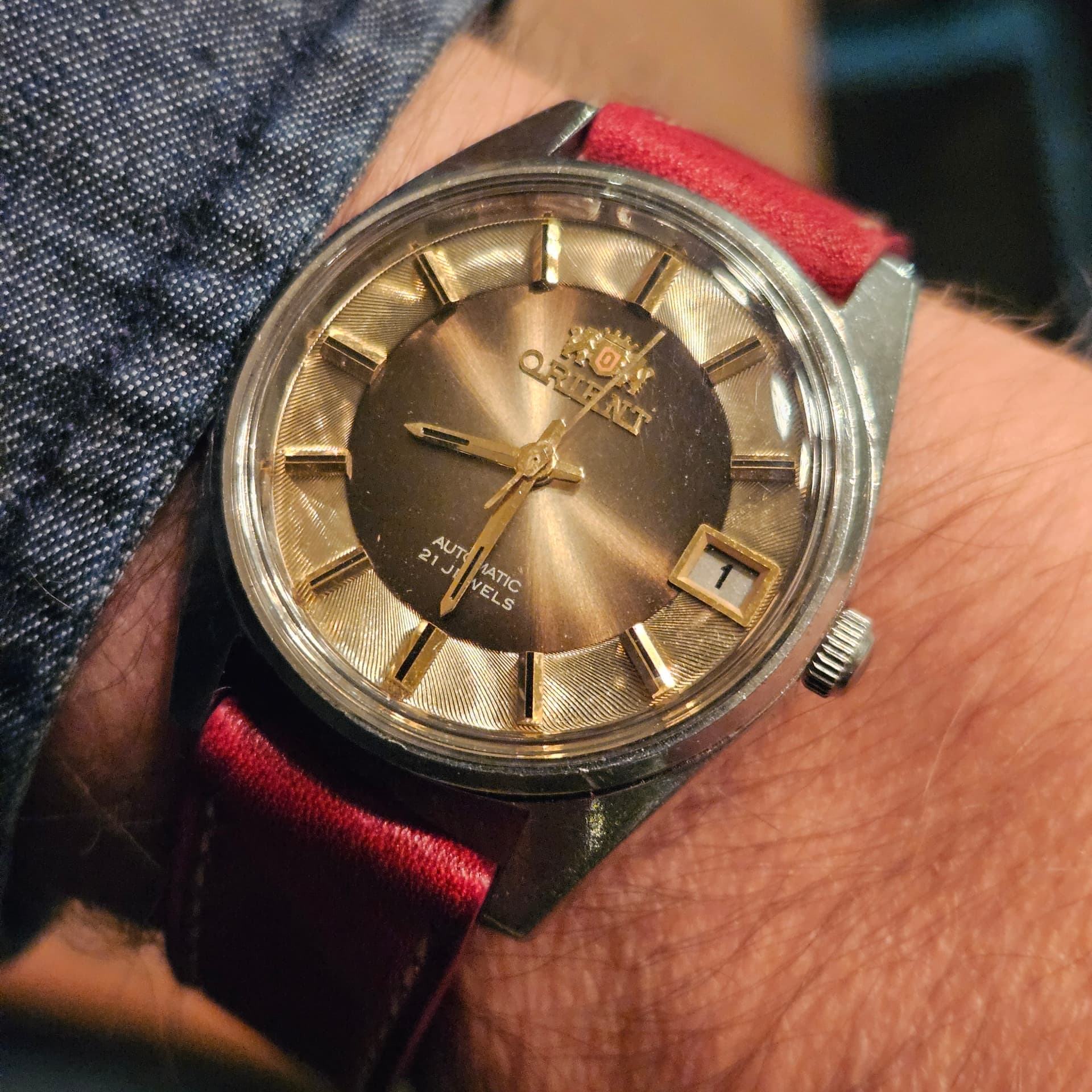

Nieuw glas, nieuwe balans, anker en kogellager voor de automaat maakten de bruine tijgeroog weer helemaal gezond! En een aardig 17mm bandje dat ik had liggen. Het rood komt terug in het Orient-logo☺️
Voor het eerst oliede ik de paletten van het anker met die speciale olie (ben het nummer even kwijt), wat een verschil maakte dat nog!

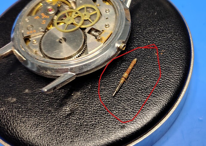

Opwindas verroest eruit gekregen. De overige onderdelen zien er nog goed uit. Gereinigd en geolied en weer geassembleerd. Éen schroefje was al afgebroken maar die laat ik zitten ga het niet proberen om uit te boren. Nu 24 uur wachten voordat ik weer verder ga.

De kroon kwam zonet binnen…gelijk even op de as gedraaid en zit perfect! Eindelijk heb ik een beetje grip op het knopje tijdens het opwinden. Foto’s komen nog want nu krijgt hij eerst nog een service.

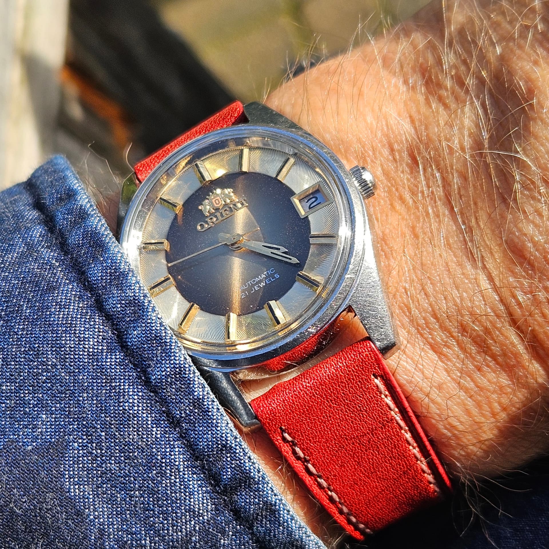

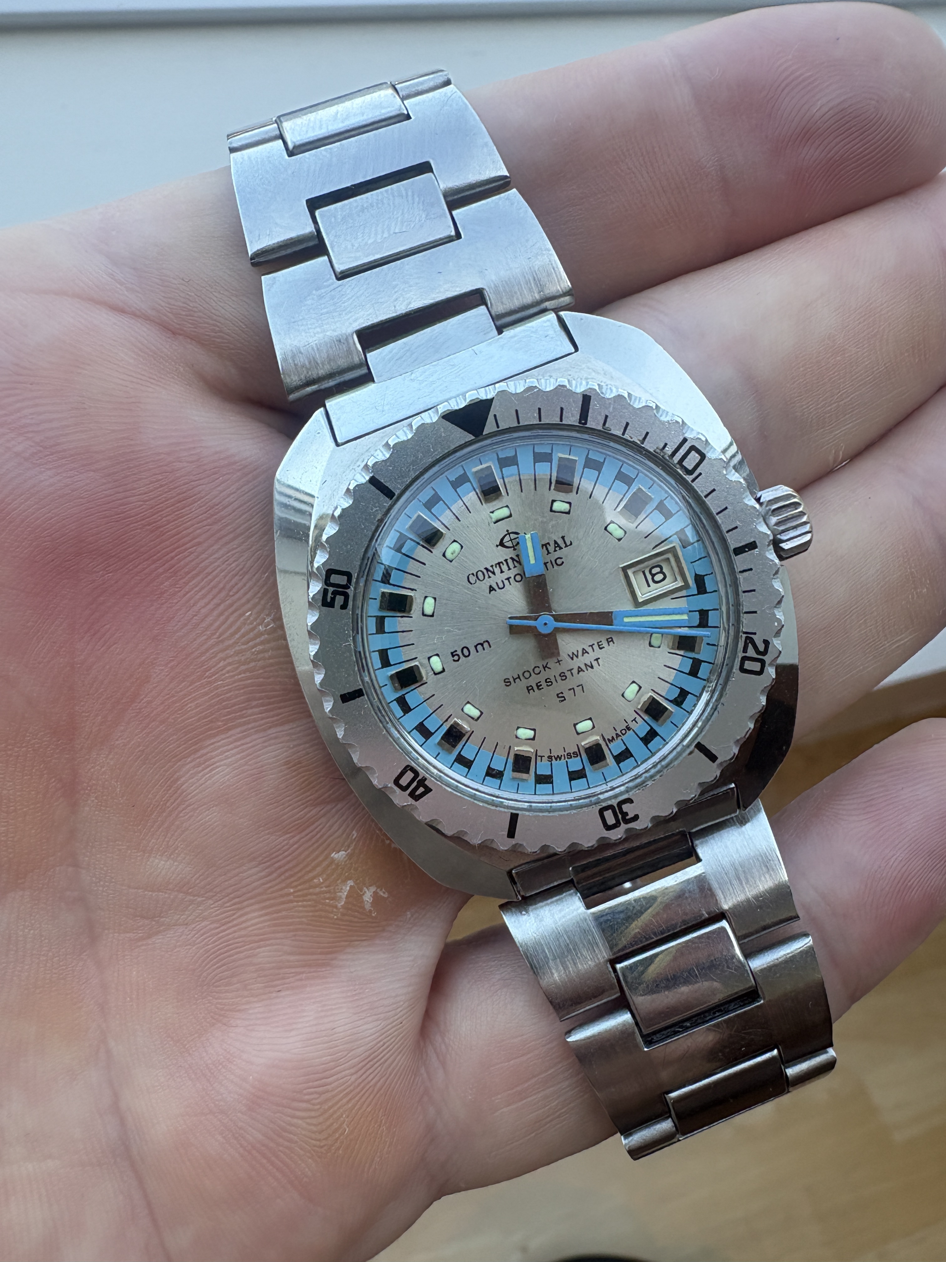

De hele dag al zit deze fijne Orient aan de pols, gisteren voltooide ik een volledige restauratie…
Waarbij ik een nieuw acrylglas plaatste. Sternkreuz levert dit, precies passend om de kast (er lijkt een spanring te zitten maar dit is gewoon een vast onderdeel van de kast), en op zijn plaats geklemd door de lunette. En balans, anker en kogellager van de rotor uit een donor. Zeer veel voldoening uit het mooie resultaat. De stalen kast is schoon maar oogt nog iets afgeleefd, misschien dat ik die nog eens heel licht opwrijf.
Mijn eerste horloge voor een “klant”.
Heb er echt waanzin veel tijd in gestoken om alles goed te krijgen en ik moet zeggen dat ik heel blij ben met het resultaat. :star_struck:
