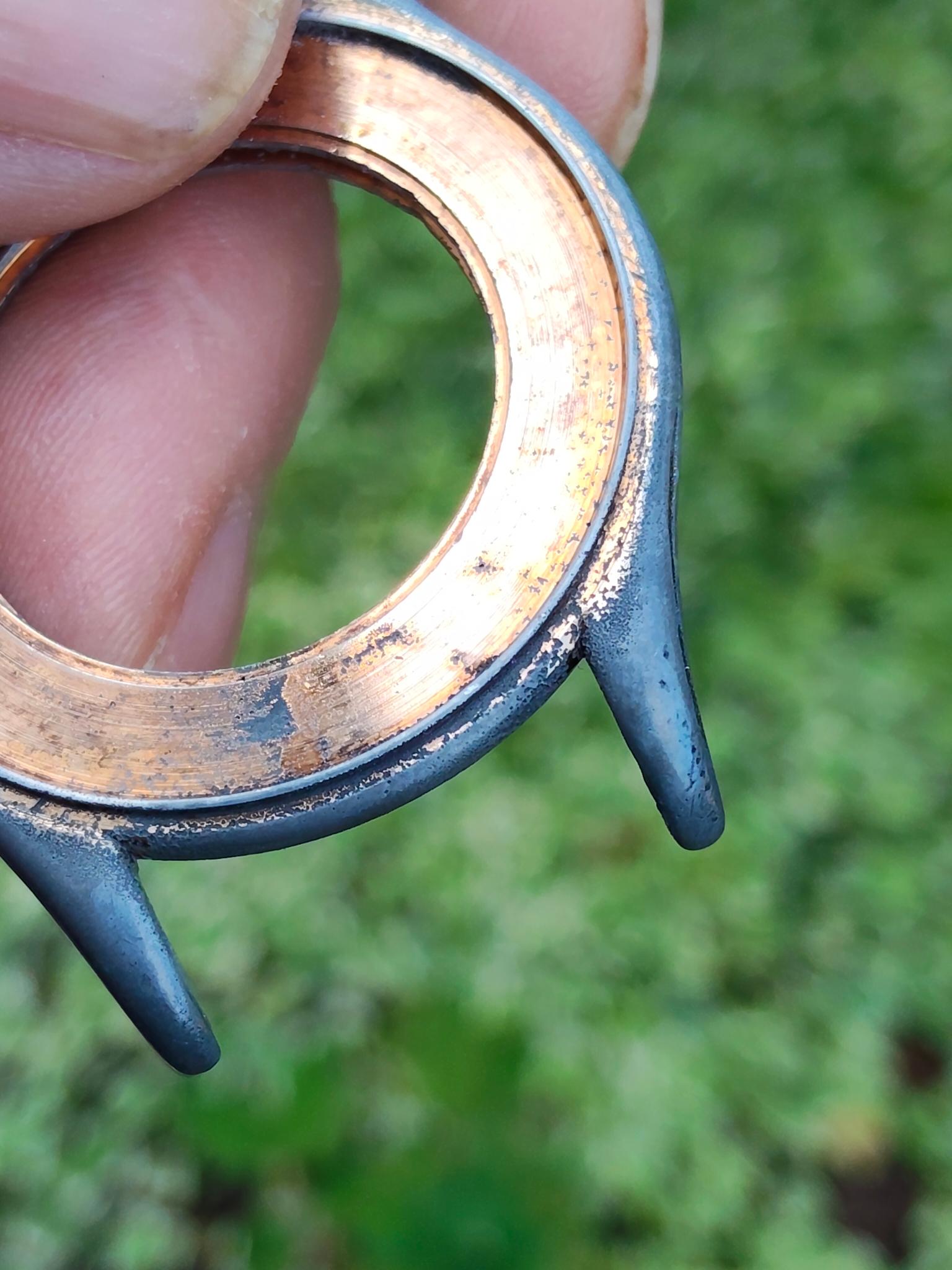

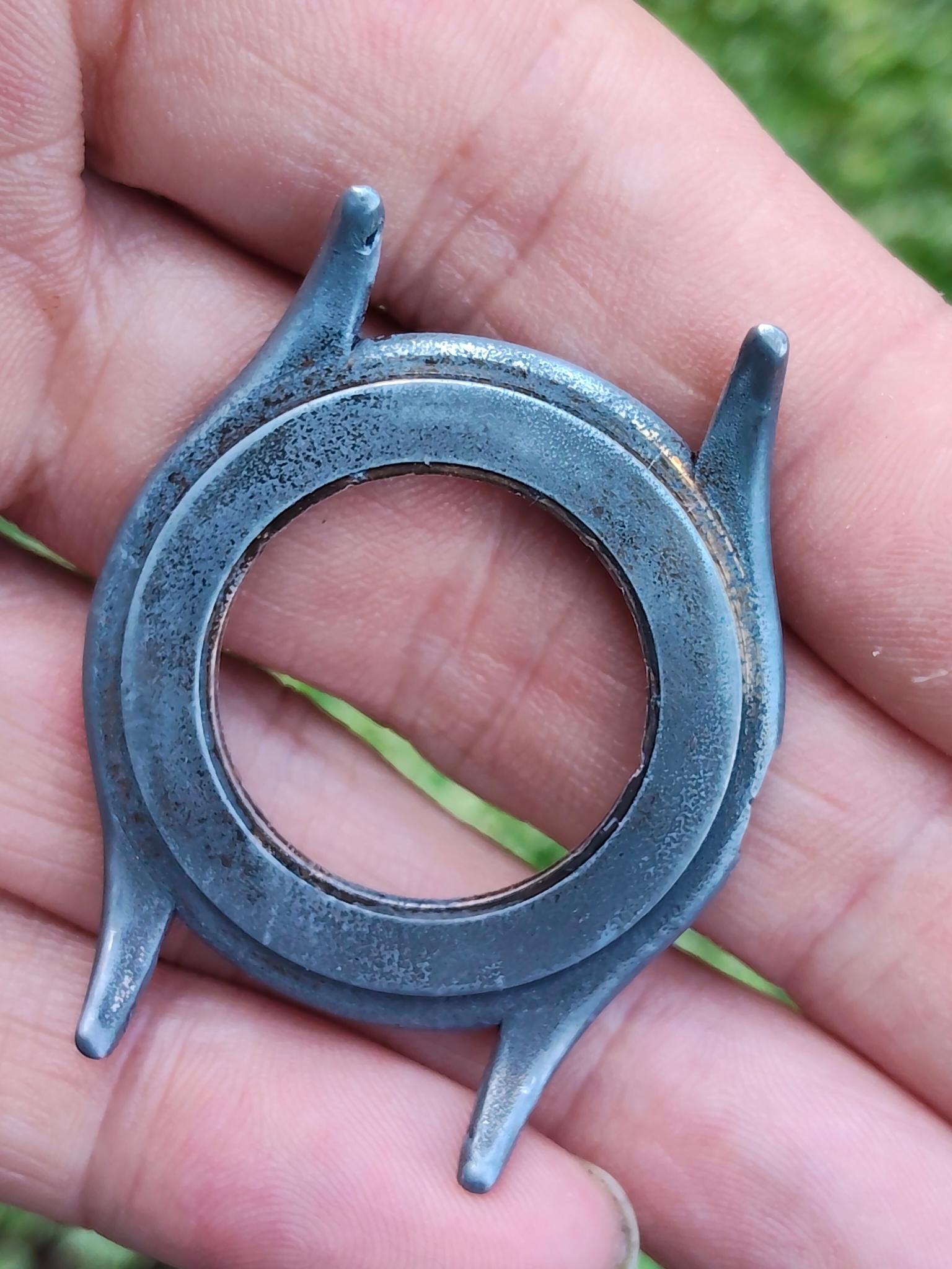

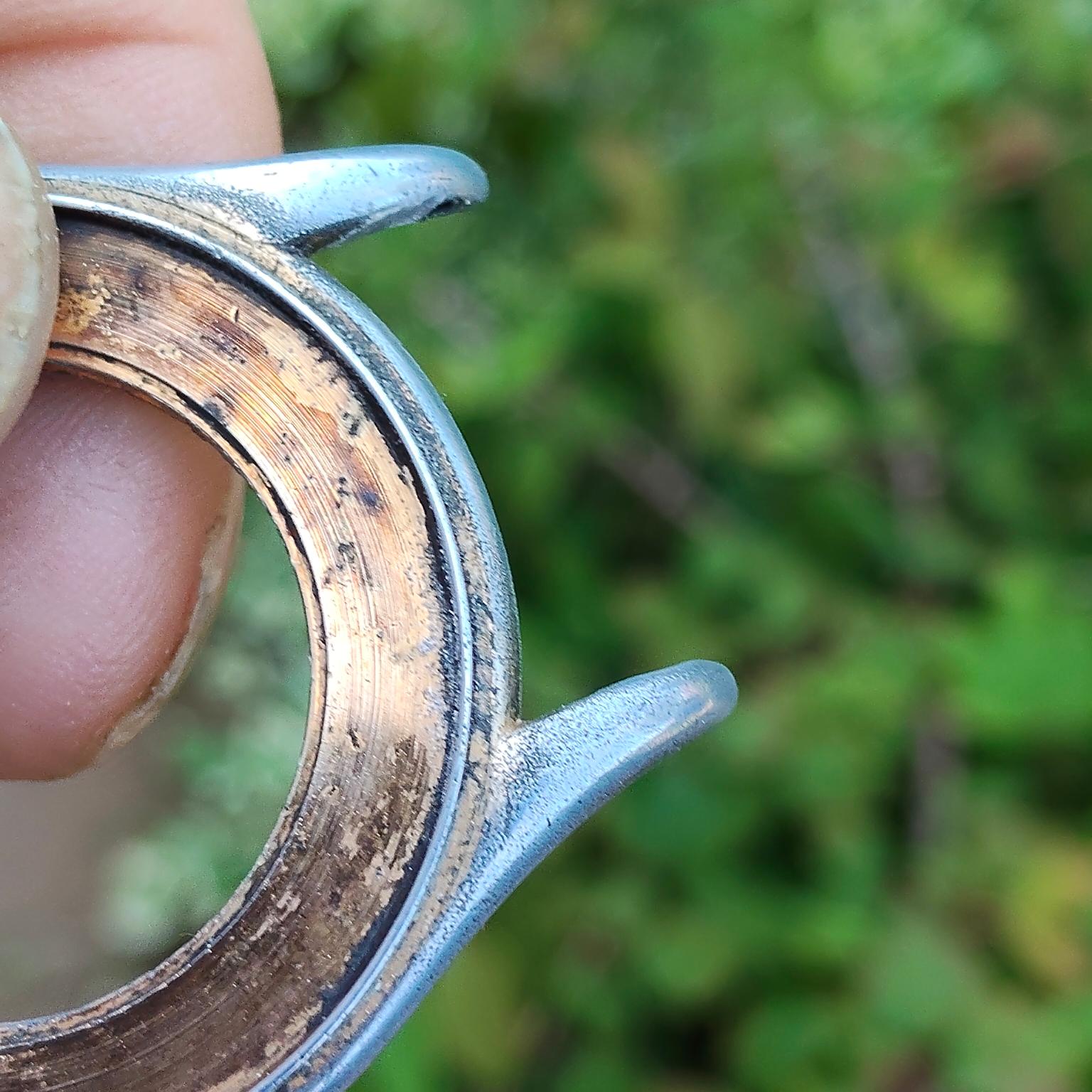

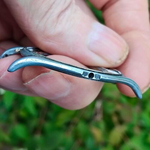

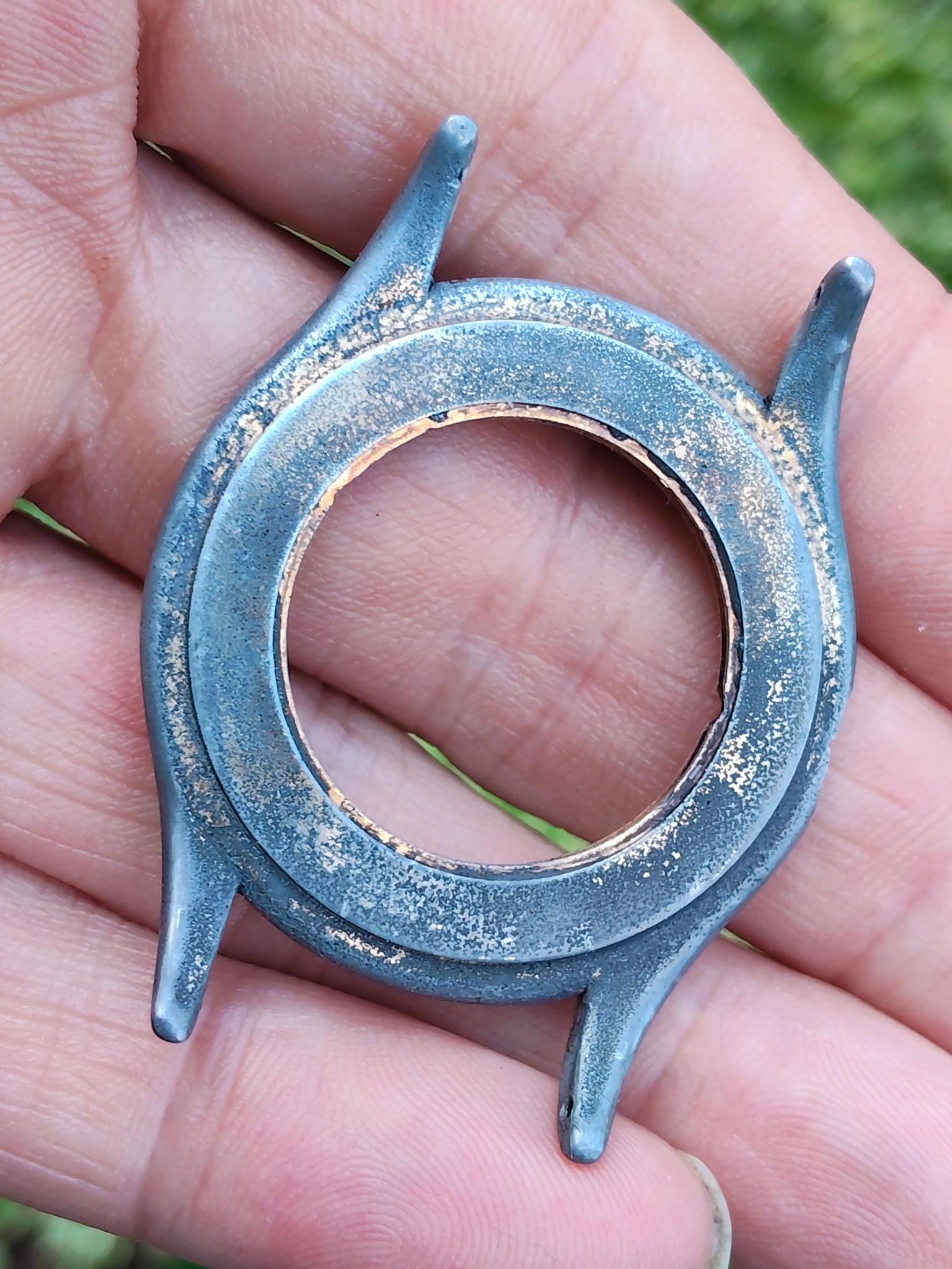

Ik heb nu Sabina uitgekozen om te kijken wat er aan de kast kan worden gedaan.
Ik moet nog uitzoeken wat er op de kast heeft gezeten.

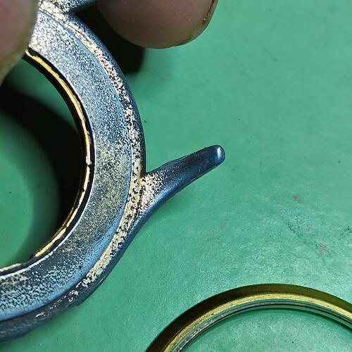

Dit lijkt mij gemaakt te zijn van zamac.
Dat dacht ik ook al, er heeft wel iets overheen gezeten, maar wat?
Ik heb het in de ultrasoon gehad; volgens ons is het zamac. Ik moet nu nog even uitzoeken hoe nu verder te gaan.
Geen galvanisatie vandaag; deze kast is van zamac, eerste koperlaag op zamac is vaak een cyanidische koper-strike. Daar ga ik thuis absoluut niet mee rommelen. Dus ik heb de kast ultrasoon gereinigd, daarna over de polijstborstels en daarna ontvet, en de kast voorzien van twee vernislagen, zodat de kast toch beschermd is.

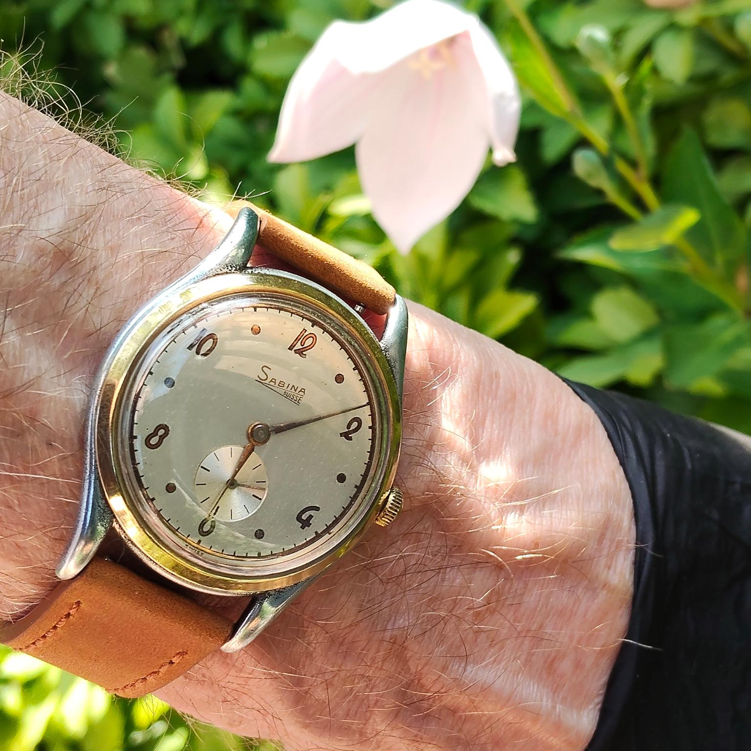

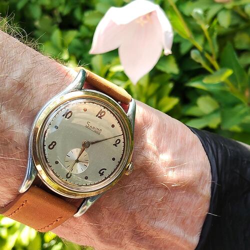

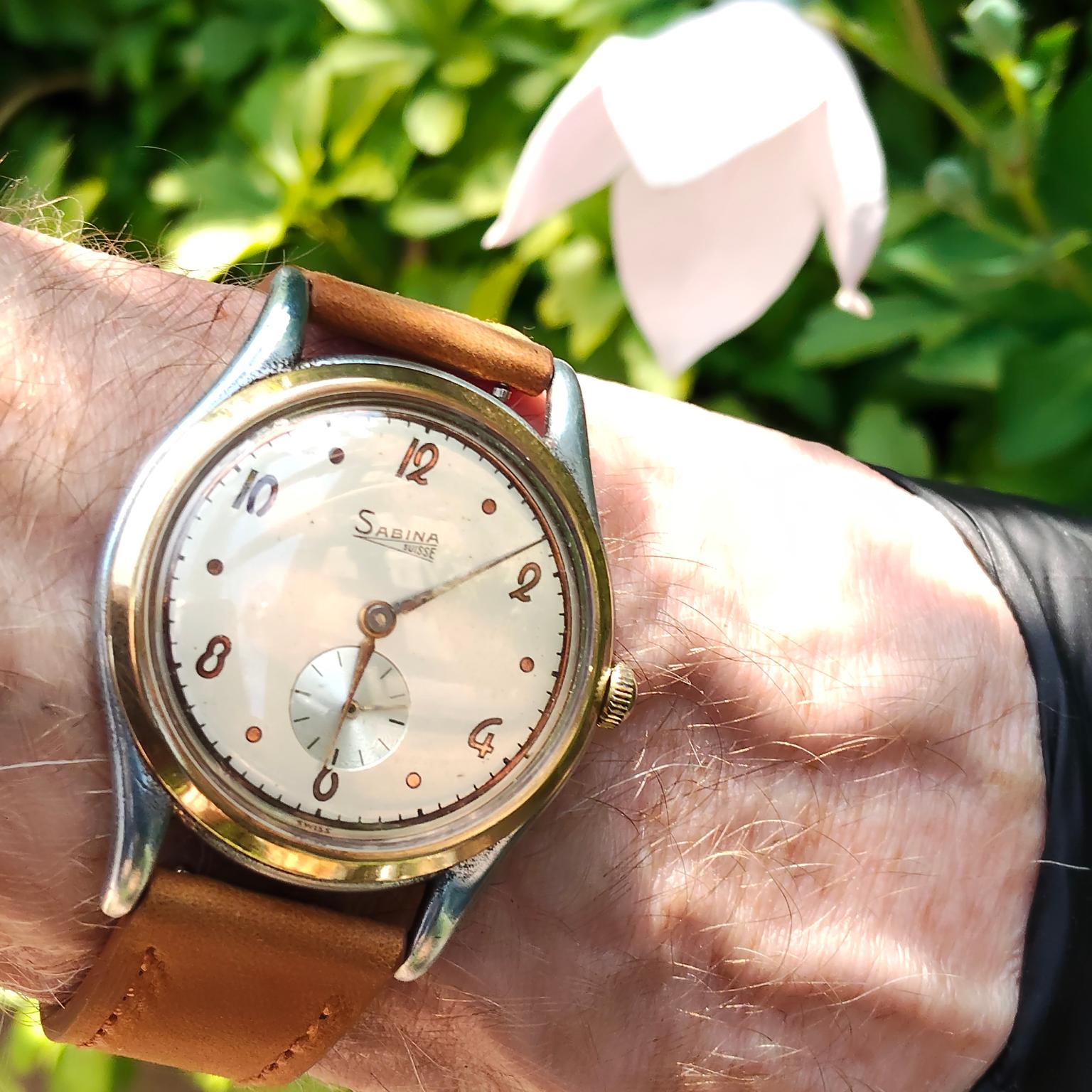

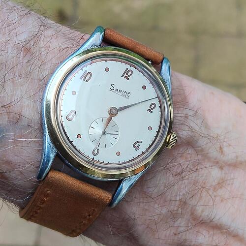

Nu ziet de Sabina er zo uit; binnenkort krijgt het een servicebeurt.
Om geen materiaal van de kast te halen, zitten de paar krassen bij de lugs er nog in. Het is niet storend; alleen op de uitvergrote foto’s is dit zichtbaar.
Verstandig, die cyanide-elektrolyten wil ik ook niet in huis hebben :skull_and_crossbones:

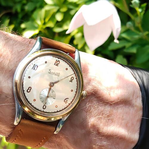

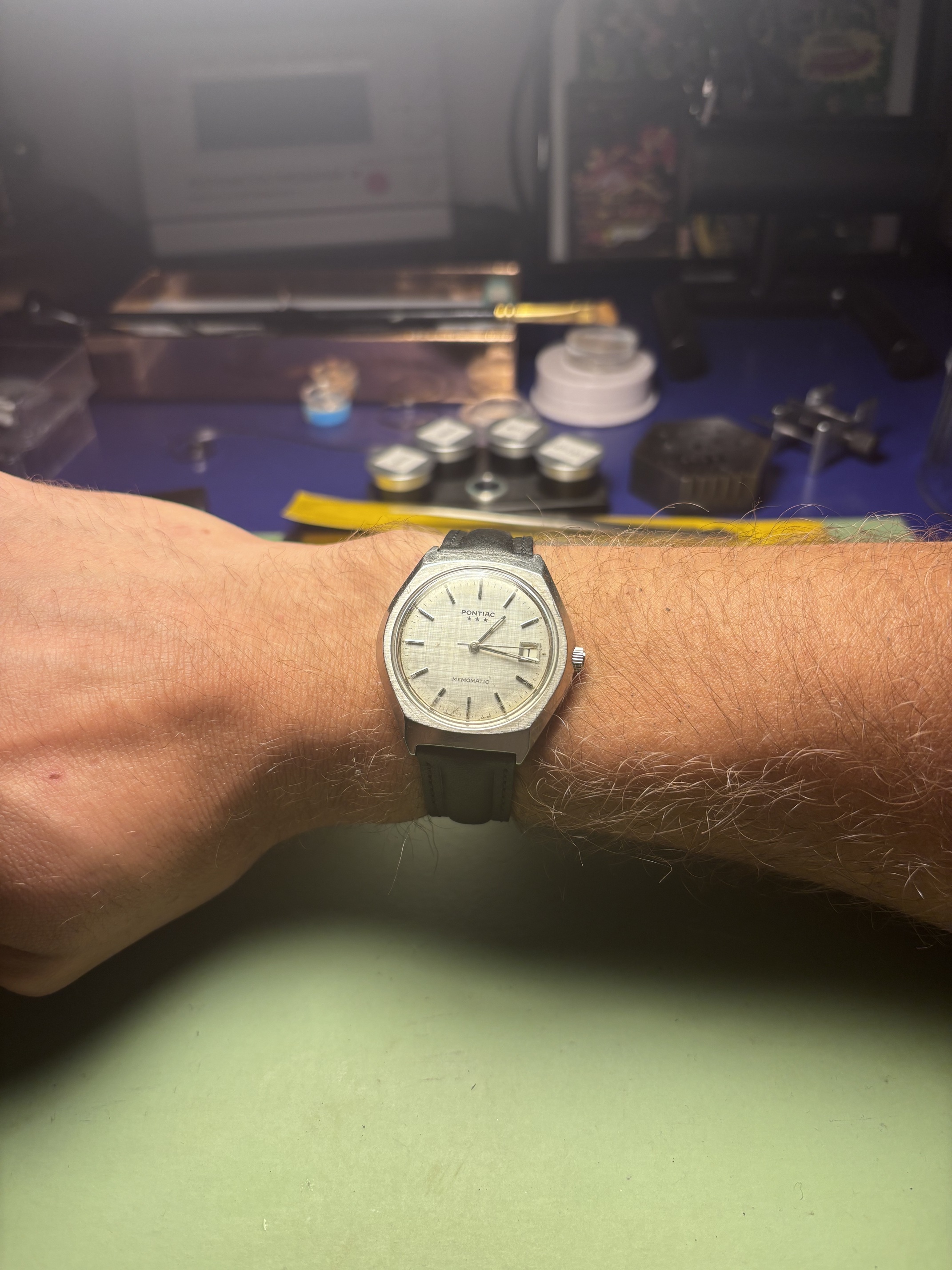

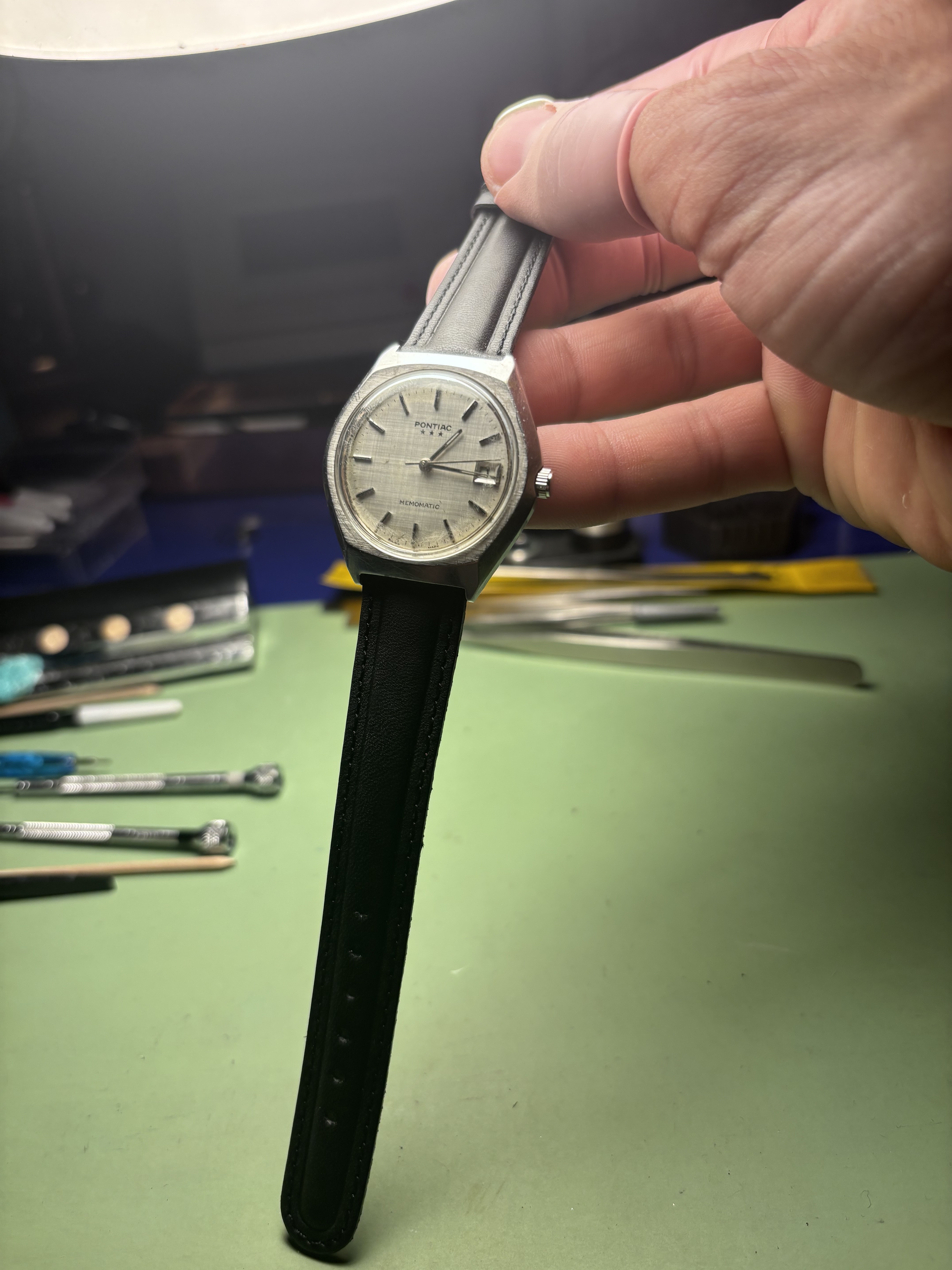

Project finished :smiling_face_with_three_hearts: erg leuk en weer leerzaam!

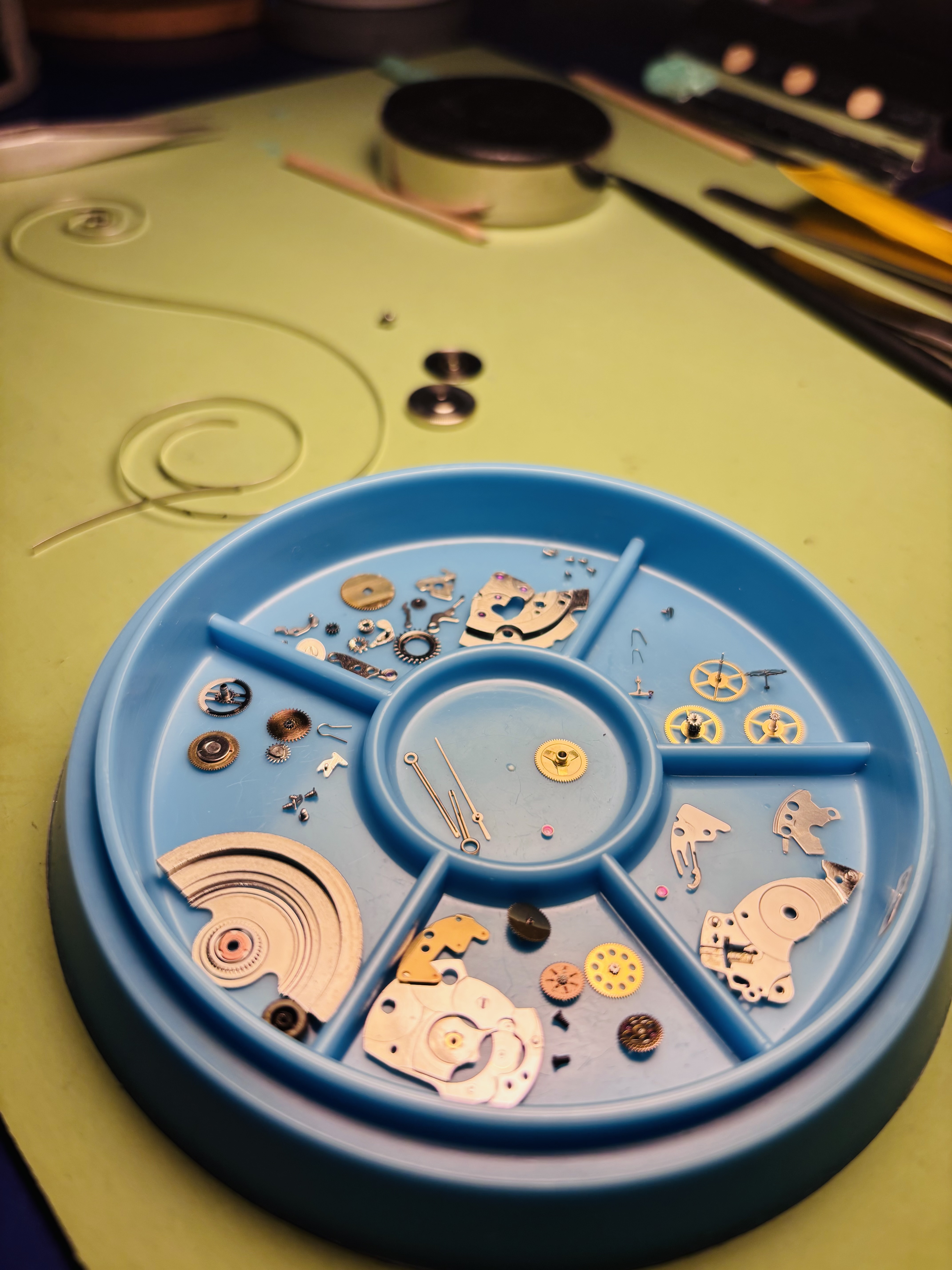

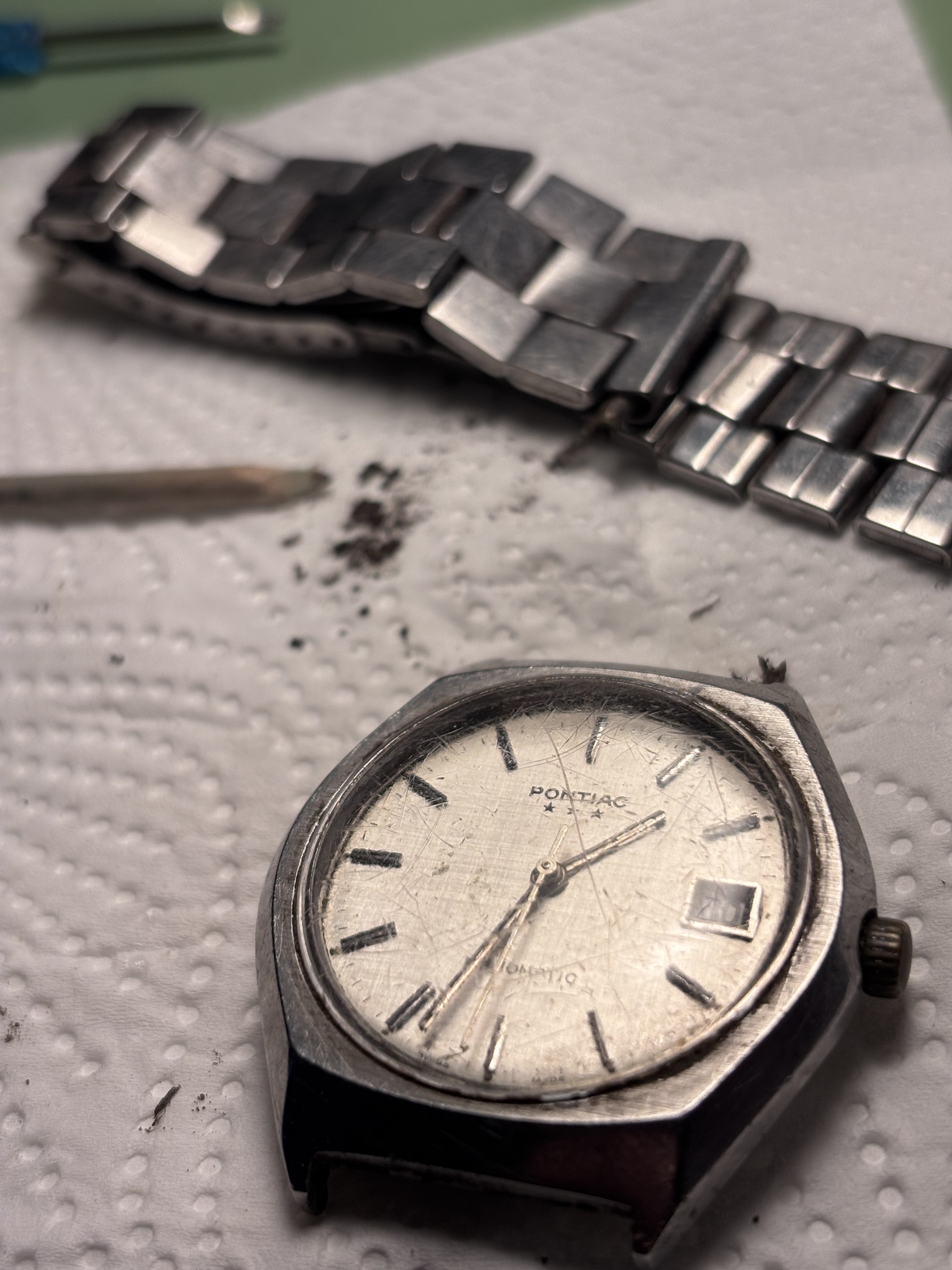

Pontiac memomatic ETA 2783

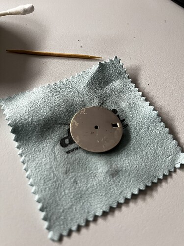

Seiko dial uit een 7005. Eens kijken of we deze mooi schoon krijgen. Hebben jullie nog suggesties wat te doen als ie schoon is ?
Je zou het eerst in 60 a 65 graden water voor 30 a 45 seconden kunnen leggen en daarna met een stukje schuimrubber het vuil eraf kunnen deppen. Zo blijft de print er meestal op zitten.In dit geval zit er niet veel print meer op, zo te zien.

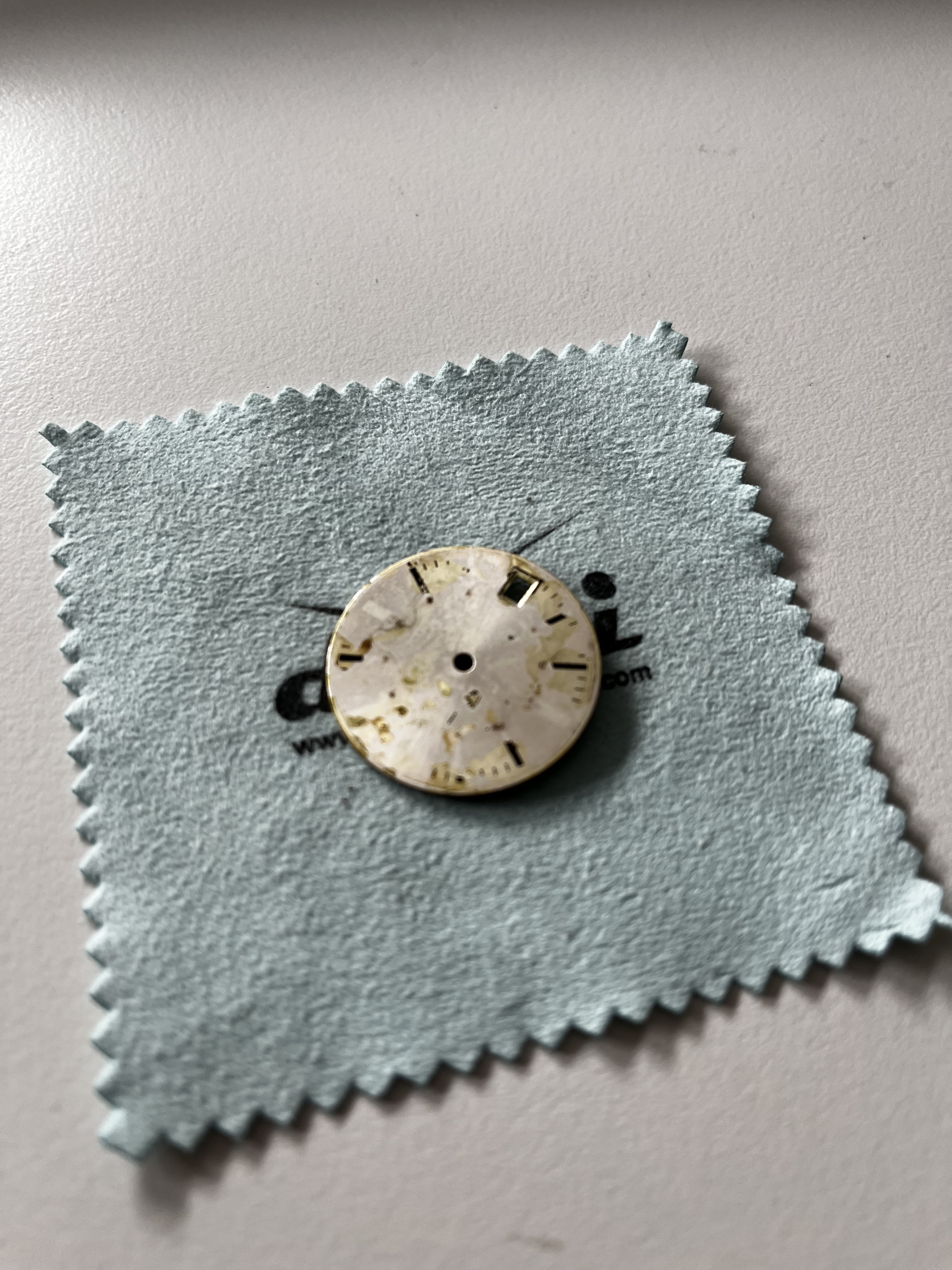

Print leek wel een verglaasde sticker dit zijn de resten
Vervangen door een betere :joy:
Ja die zoek ik nog voor een leuke prijs, eBay heeft wat maar erg duur, en als ik deze schoon krijg dan wellicht spuiten in een kek kleurtje ofzo
Go full Mumbai :india:

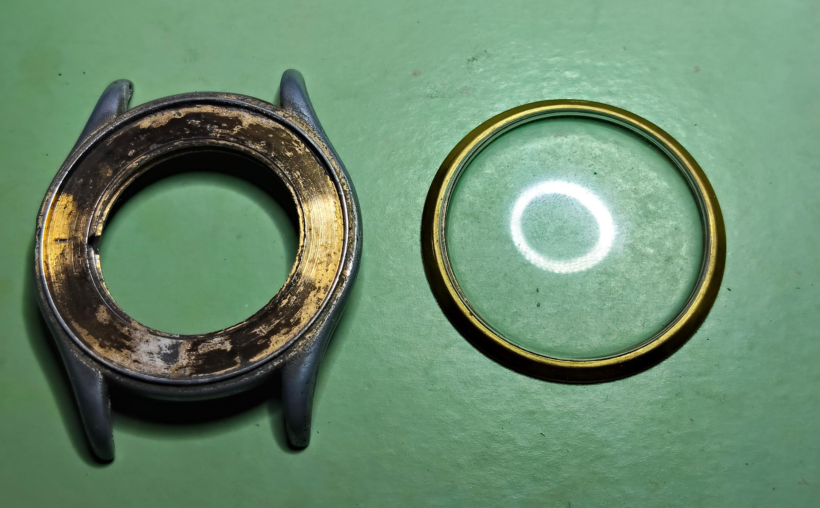

Weken, poetsen, weken, poetsen… maar t wordt al beter…
