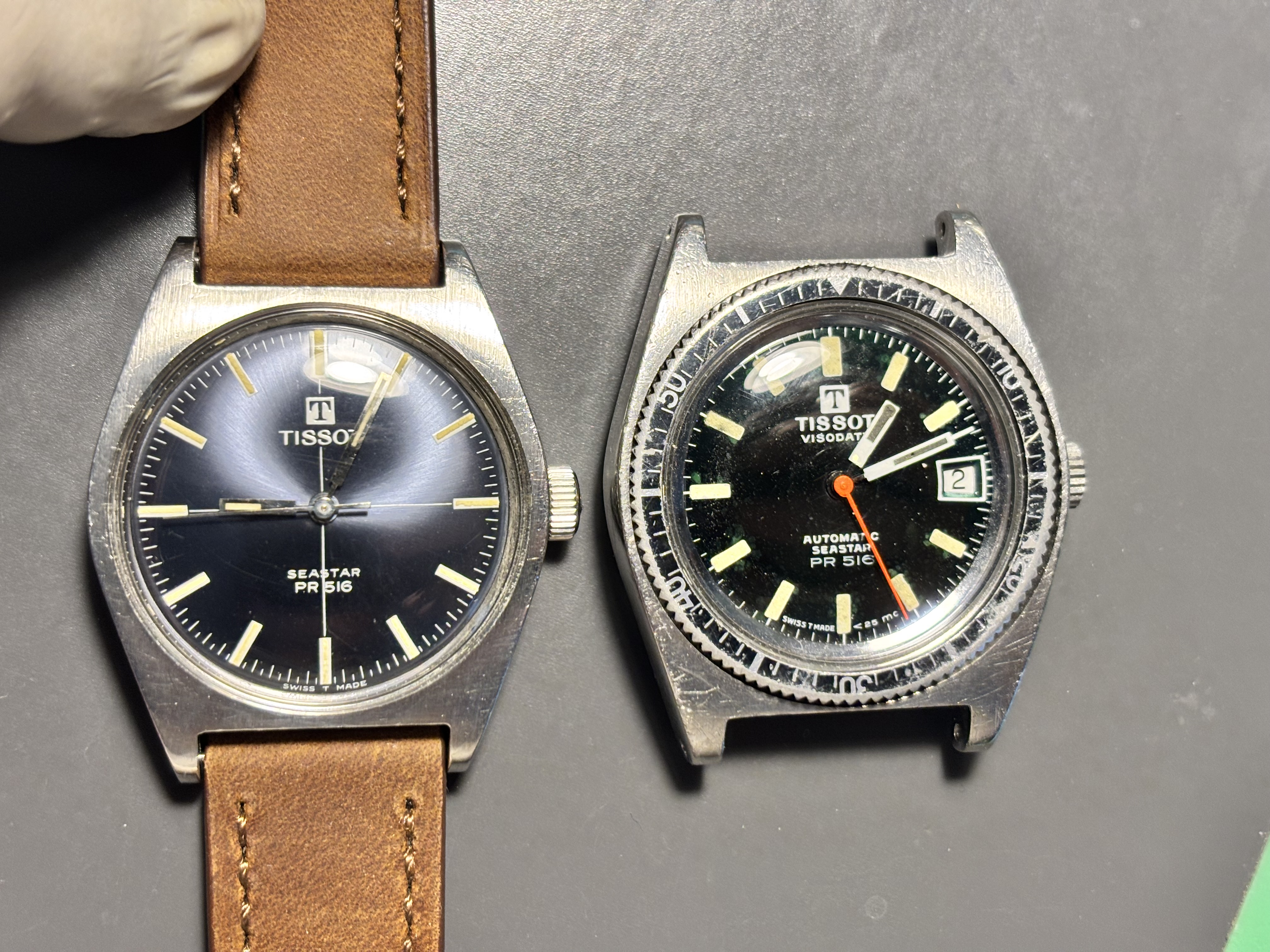

Aanwinsten van de laatste Rikketik, de linker is net klaar, de rechter gaat nu uit elkaar:
Hoe kijk(en) jij/jullie naar zo’n beschadigde bezel van de rechter Tissot.
Herstellen is niet echt mogelijk lijkt mij.
Is zoiets nou mooi omdat het geleefd heeft of kan je er nog wat aan doen?

Bij mij blijft de bezel zo, stoor me echt niet.

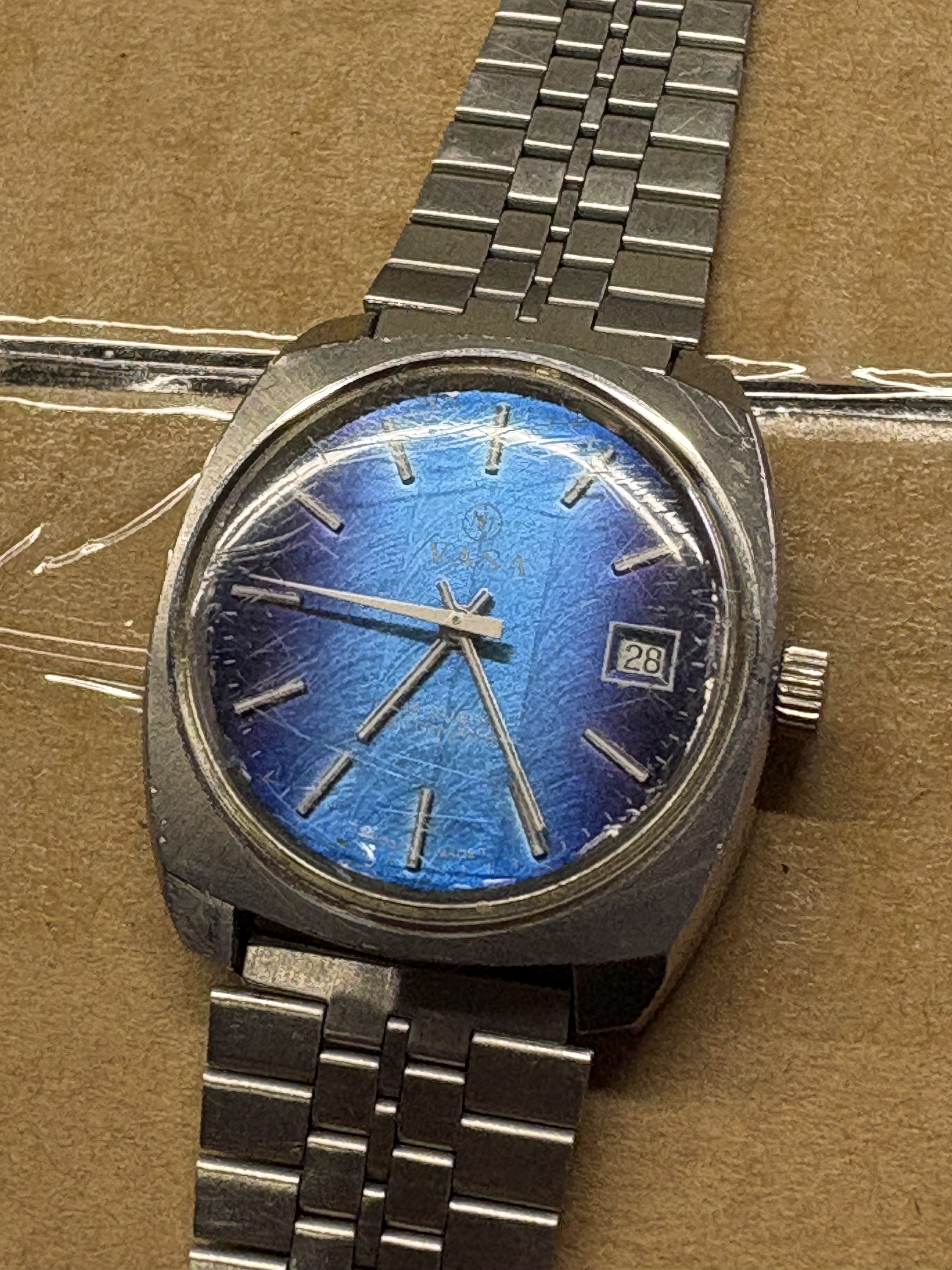

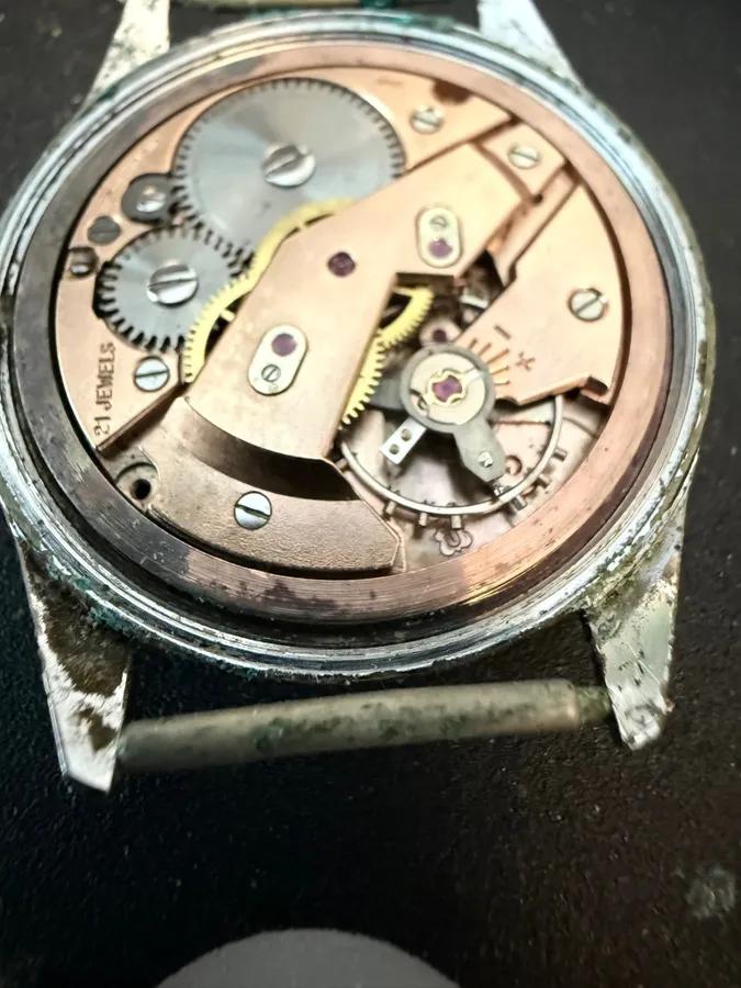

Vanmiddag is dit horloge binnengekomen
Atlantic horloge 21 JEWELS diam 37,2 mm
UT 6300, het tikt dus alles blijkt in orde te zijn

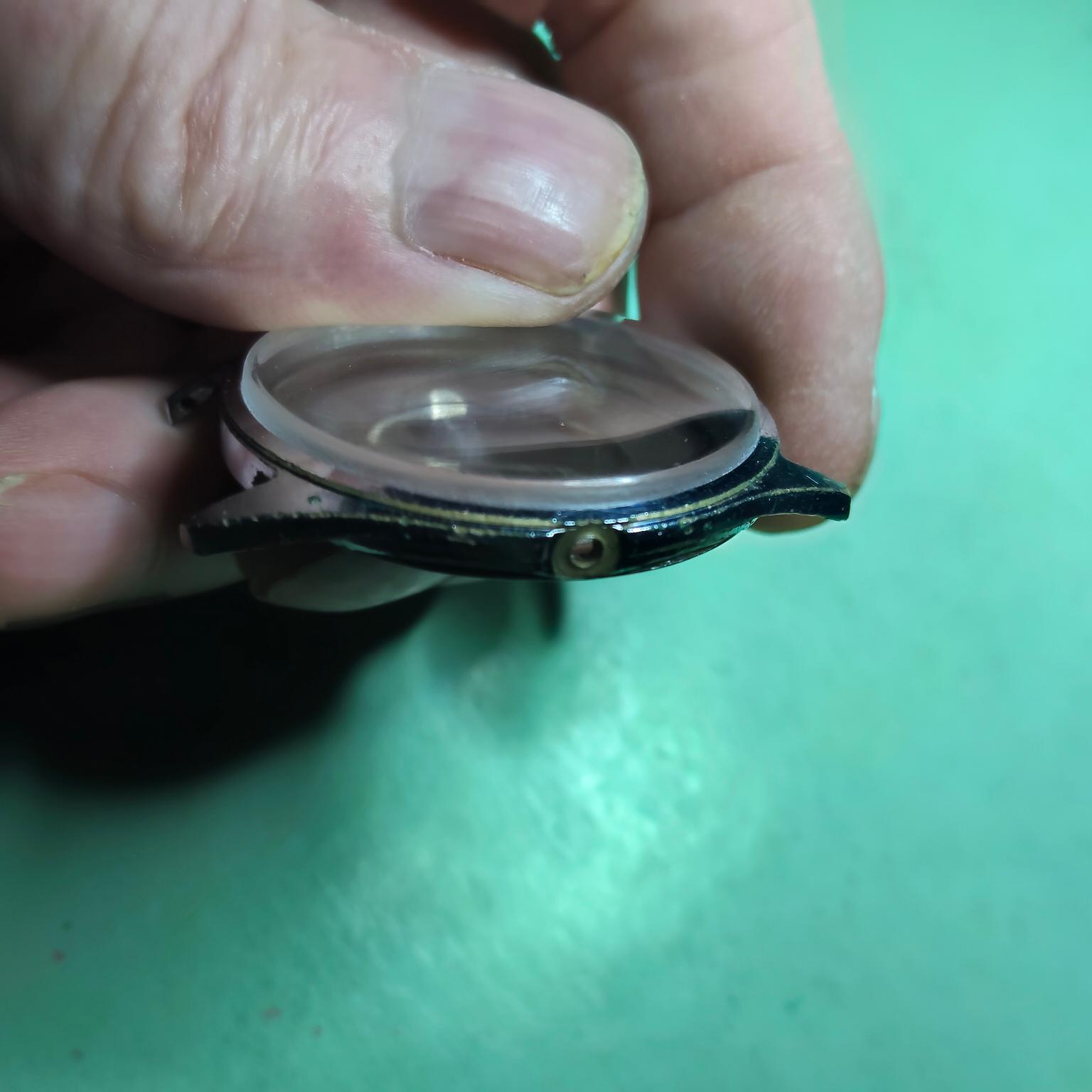

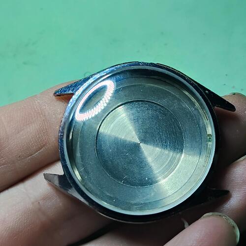

Ik heb gezocht of ik zo’n groot glas 34.10 heb liggen; ik heb er een gevonden die zelfs
nog groter was, ongeveer 0.4/0.5 mm te breed, dus vanavond alvast passend gemaakt.
Morgen voor ik aan de kast begin even over de polijstborstel halen om de matte rand weer doorschijnend te krijgen, daarna met de glaslifter eruit en in de glaslifter laten zitten tot de kast klaar is.
Het is namelijk zo laag dat het niet zomaar opgepakt kan worden met de glaslifter als het zo laag is. Nu ging het wel, omdat de rand wat ruwer is door het schuren.
Morgen aan de kast beginnen.
Wordt weer een mooie… :ok_hand:

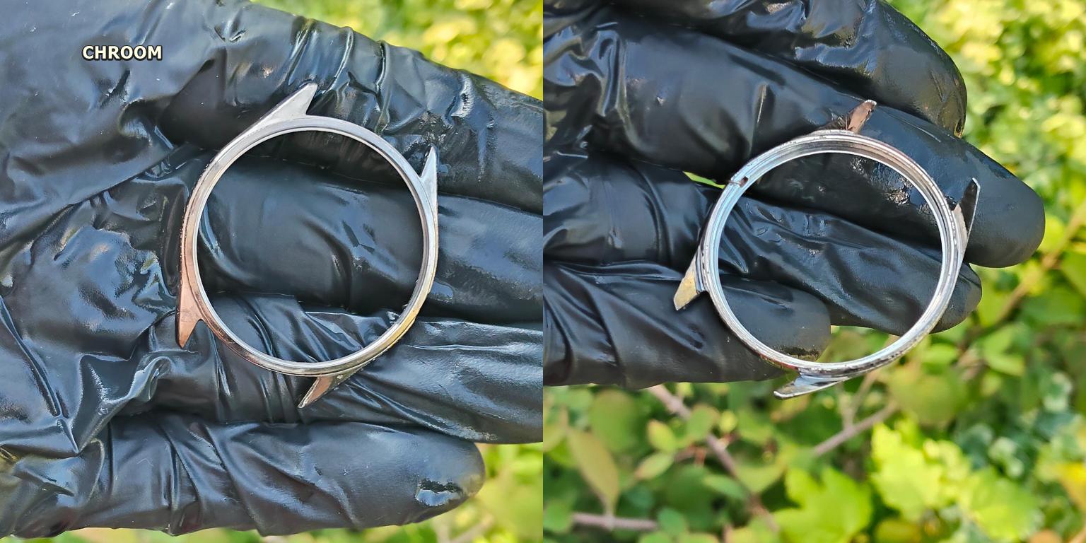

Nikkellaag zit erop.

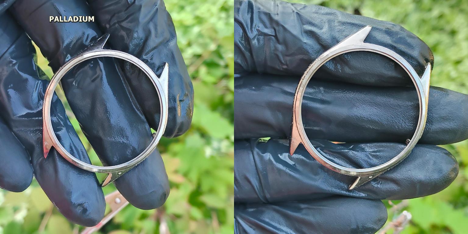

Palladium zit erop.
Chroom zit erop

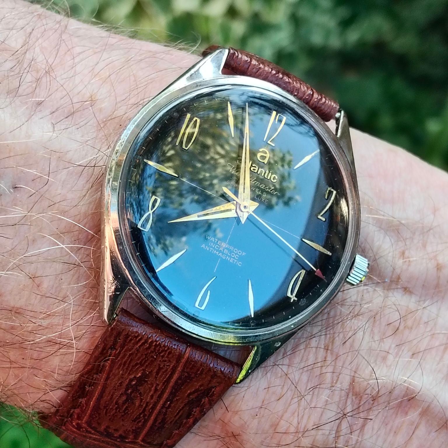

De Atlantic staat weer in elkaar en het tikt alweer rond.
De lug rechts zit een dutje, links wat korte krassen naast elkaar. Ik zat te denken om dat misschien op te vullen met soldeer. Ik ga dat toch een keer uitproberen als er weer zoiets langskomt, niet bij deze, want op de foto zie je het, maar in het echt zie je het bijna niet.
Wow dat is bizar mooi geworden
Geduld loont macx… :wink:
Erg mooi resultaat! En ook nog een flinke maat voor een vintage dus goed draagbaar.
Dankje Antoine, diam 37.2 mm dus een flinke maat.
