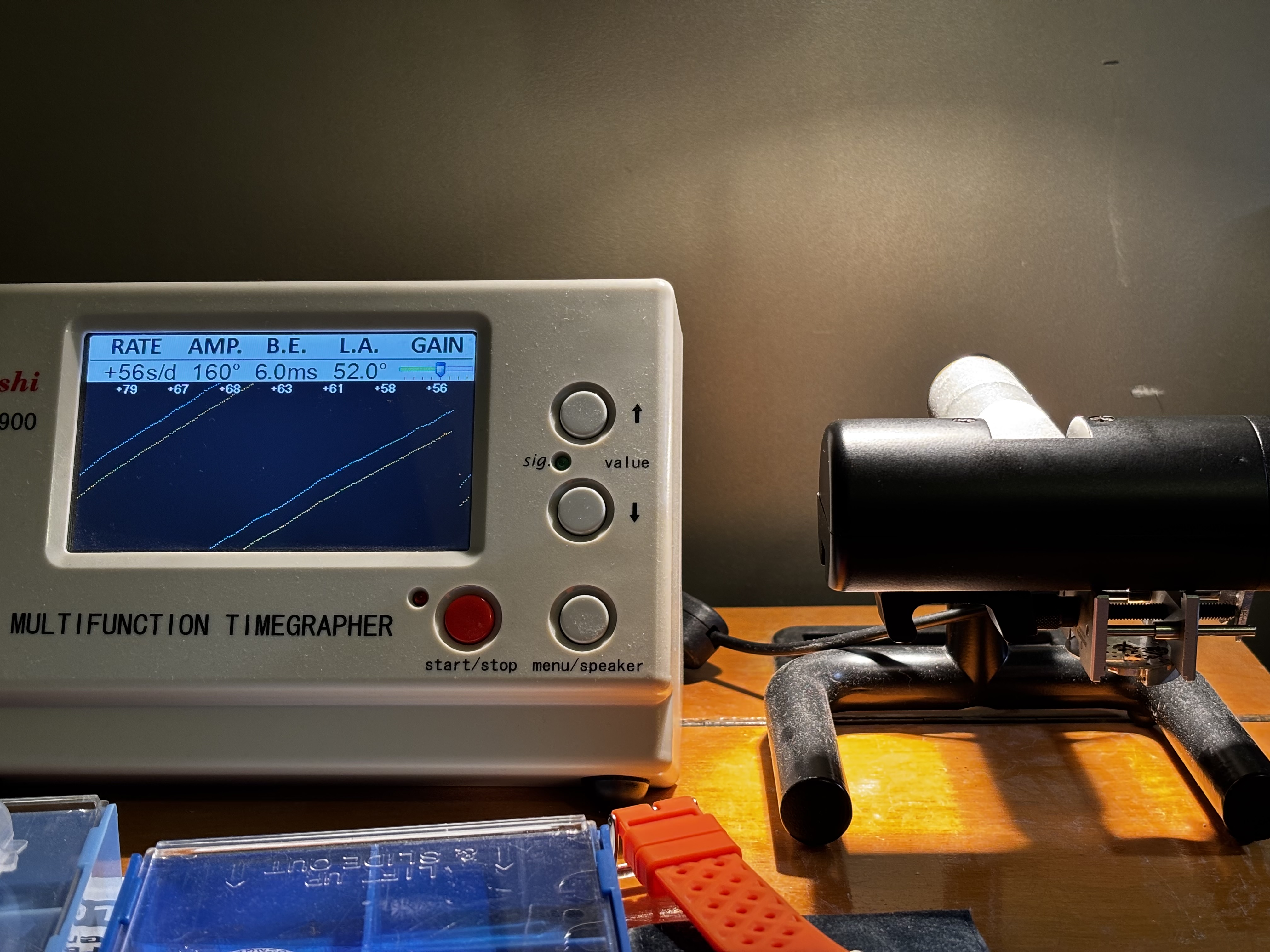

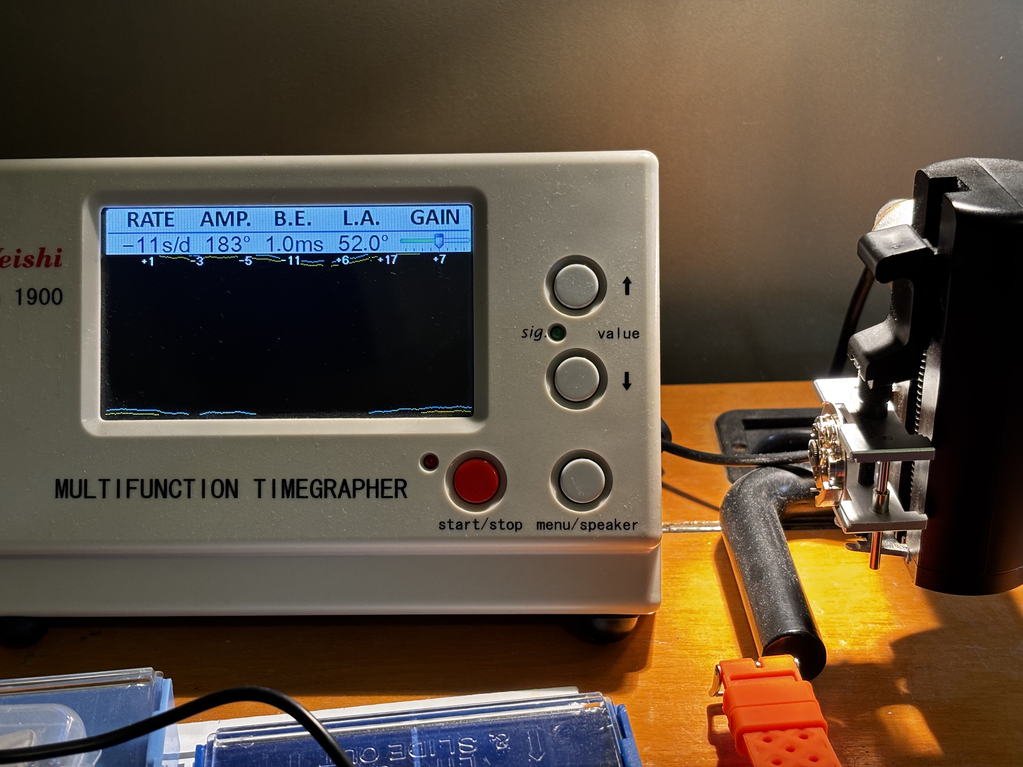

Als er een gewichtsverschil in de balansband zit krijg je in verticale posities een groot verschil.
Ter illustratie:
Voor
Tijdens
Na
Je moet dus zwaartepunten wegnemen van de band totdat hij mooi rolt en niet stilvalt/terugrolt op 1 punt.
Wow :star_struck: I love it!! Thnx for the info!!! Maakt een hoop duidelijk! Dat heb ik al een paar keer voorbij zien komen op de timegrapher zo’n groot verschil in amp in verticale positie’s! Die kan ik gaan aanpakken. Dus daar kan je in het algemeen ook amp mee winnen. Het materiaal weghalen doe je dat door de schroef te verstellen of wat vijlen…. Ik heb ook wel eens gezien dat ze gewicht toevoegen door een klein ringetje te steken achter het schroefje. En nog een vraag doe je dit alleen bij balansen met schroefjes of ook zonder die schroefjes. Mega mega bedankt voor de info!!! :pray::pray::pray::pray::pray::pray::pray:
Graag gedaan hoor!

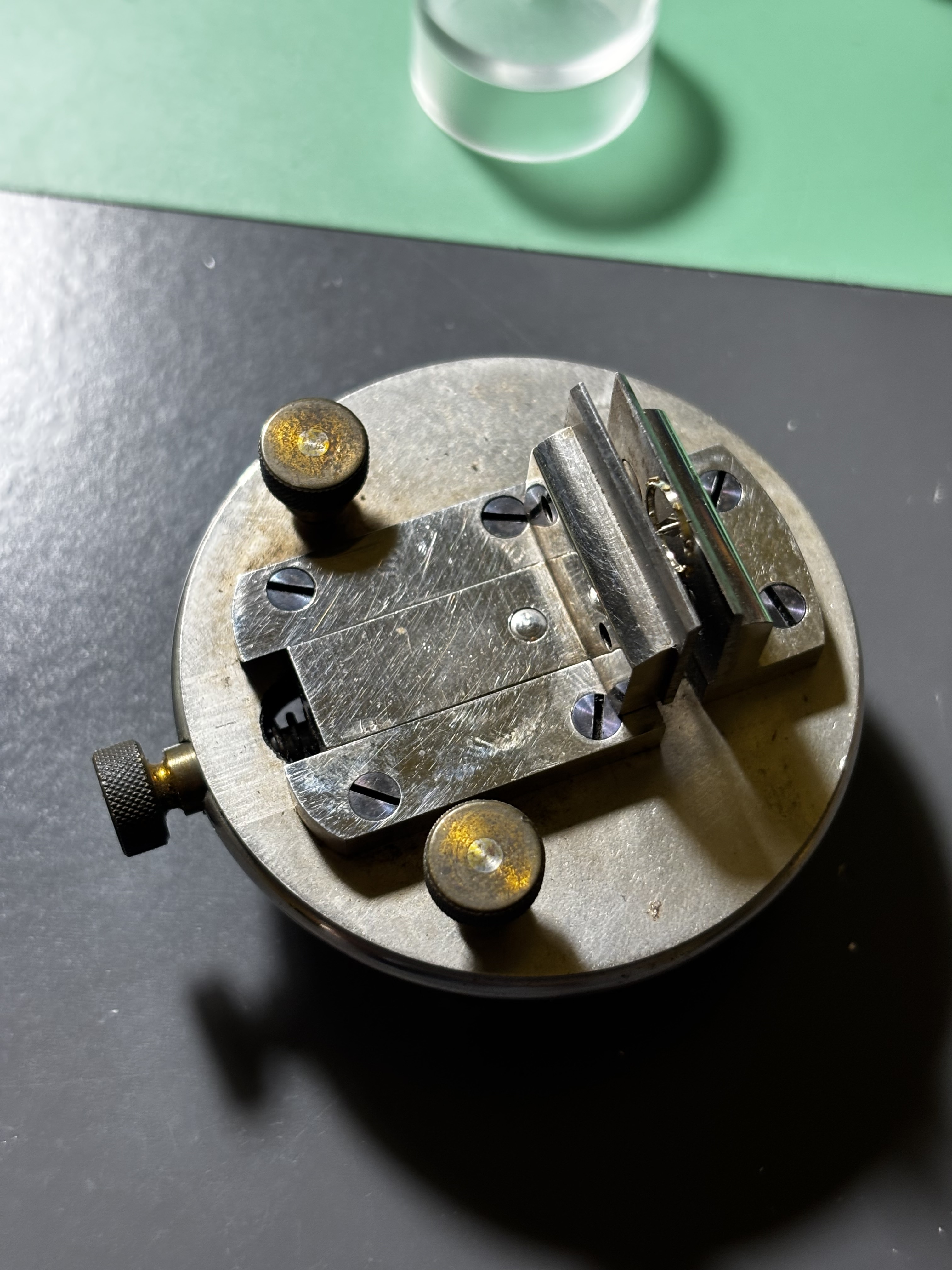

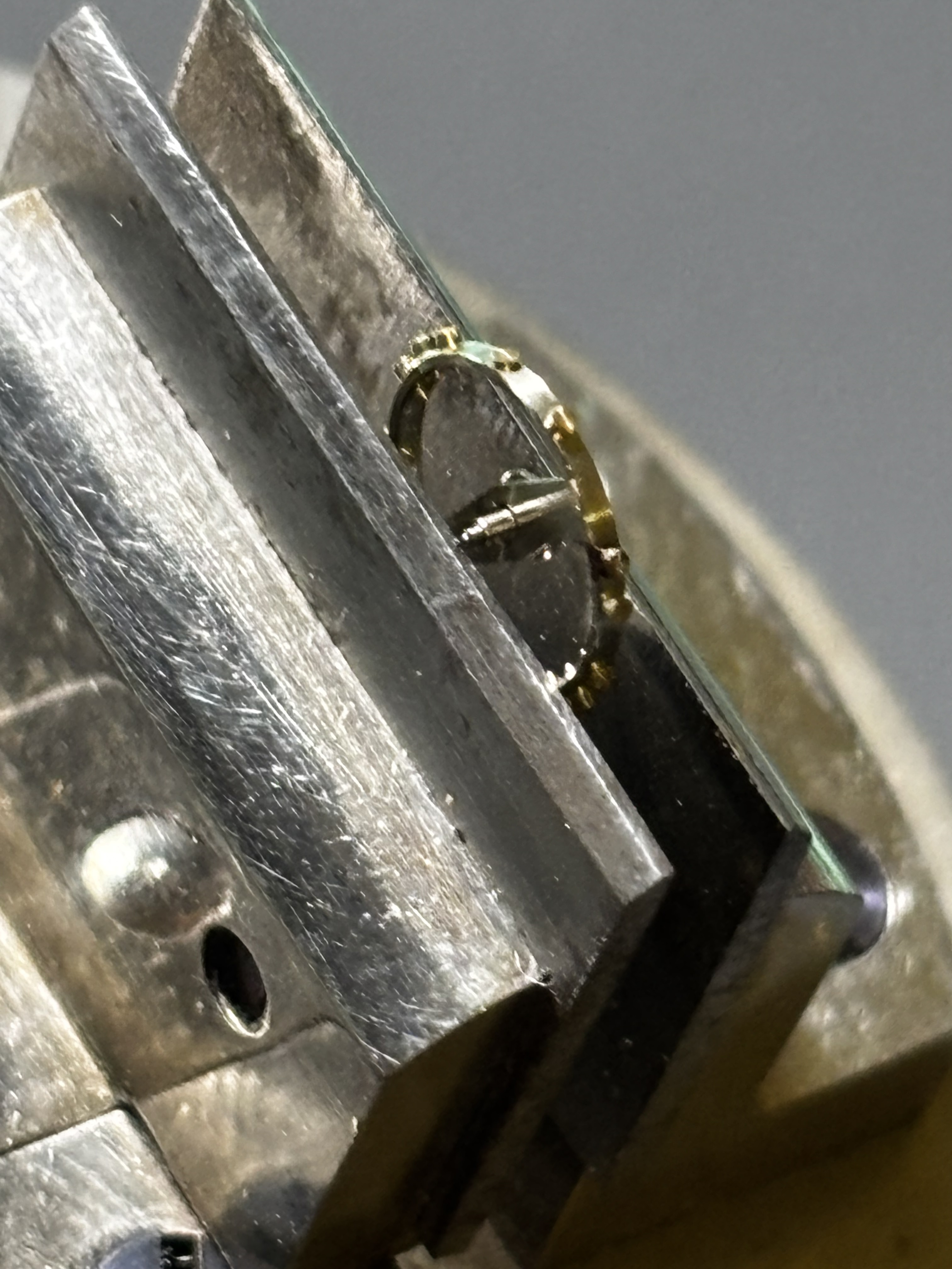

Bij een balans met schroefjes haal ik vaak gewoon materiaal weg van de schroefkop met een vijl, 1 strijkje per keer en dan opnieuw wegen.
Bij een balans zonder schroeven is het beter om aan de onderkant van de band een gaatje te “boren”. Is dit toolltje voor.

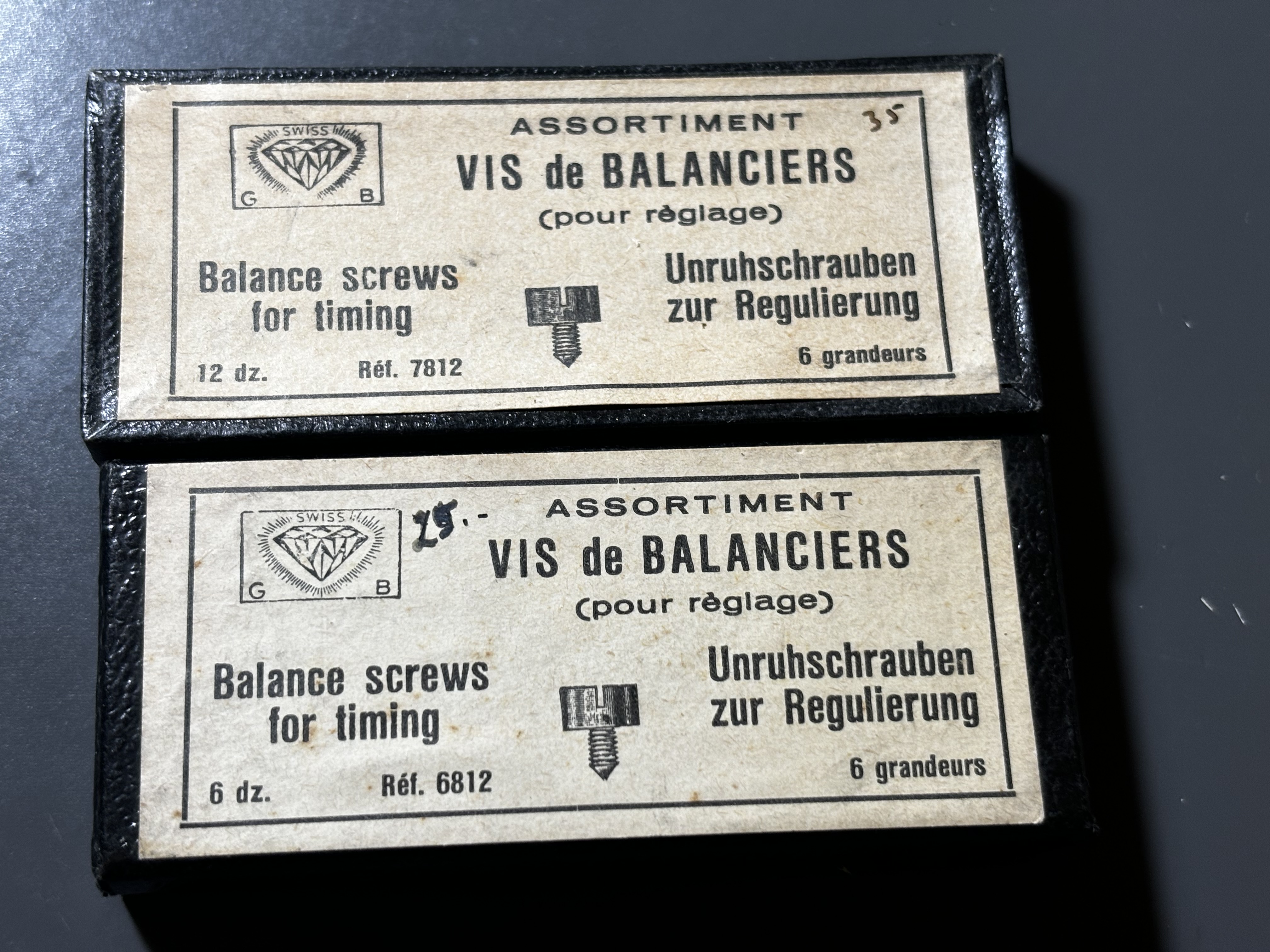

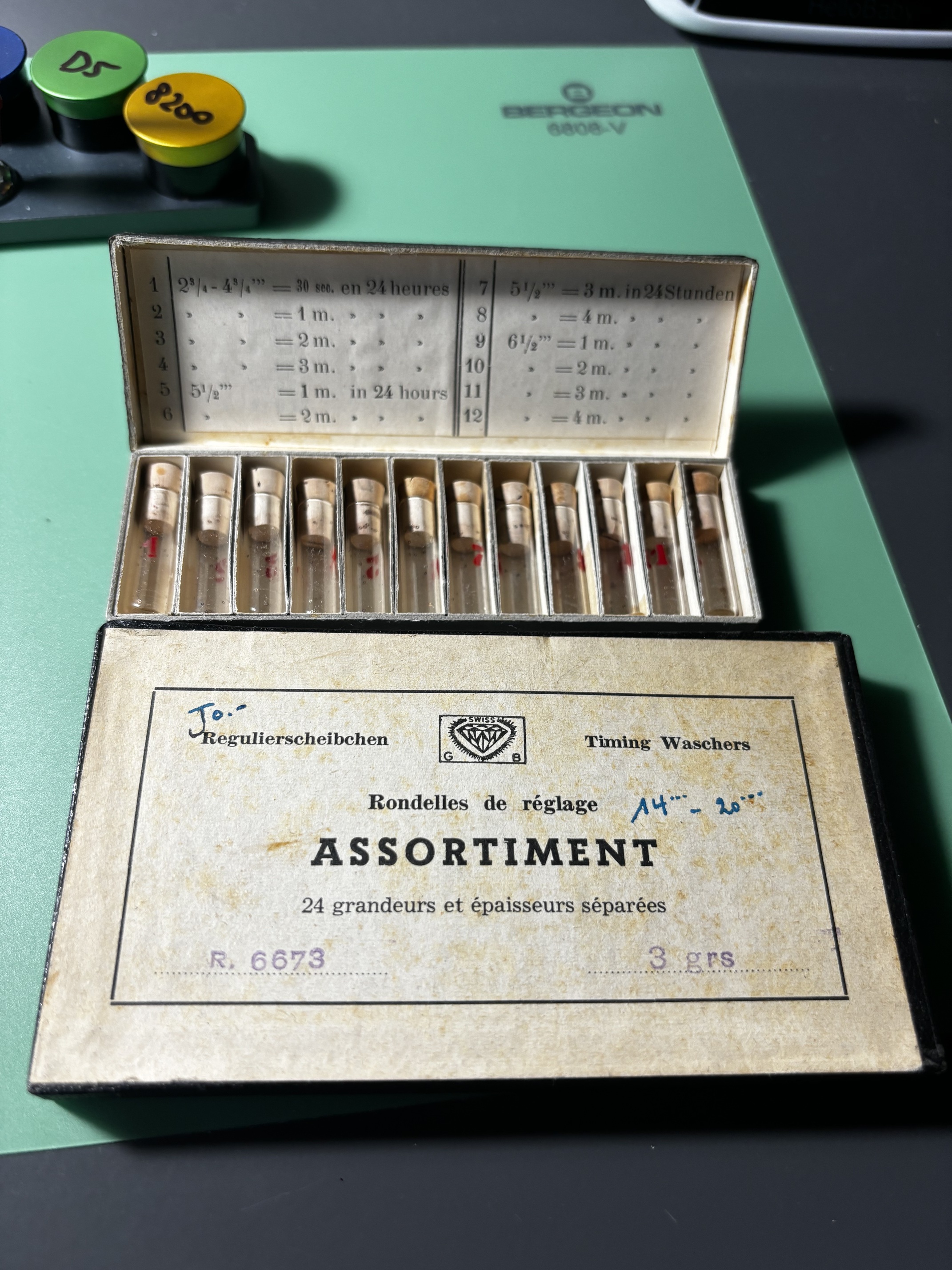

Schijfjes toevoegen doe je alleen als de balans te licht is voor de spiraal en meer massa moet hebben anders krijg je de timing niet goed. Dit doe je dan door zwaardere schroeven te pakken of schijfjes onder de schroefkoppen te steken:

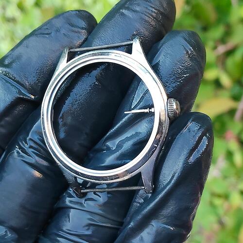

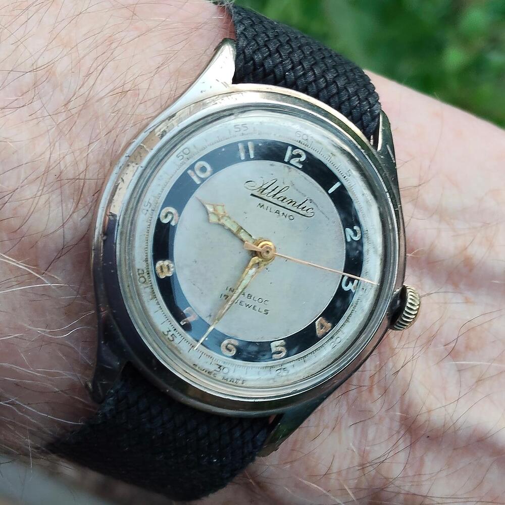

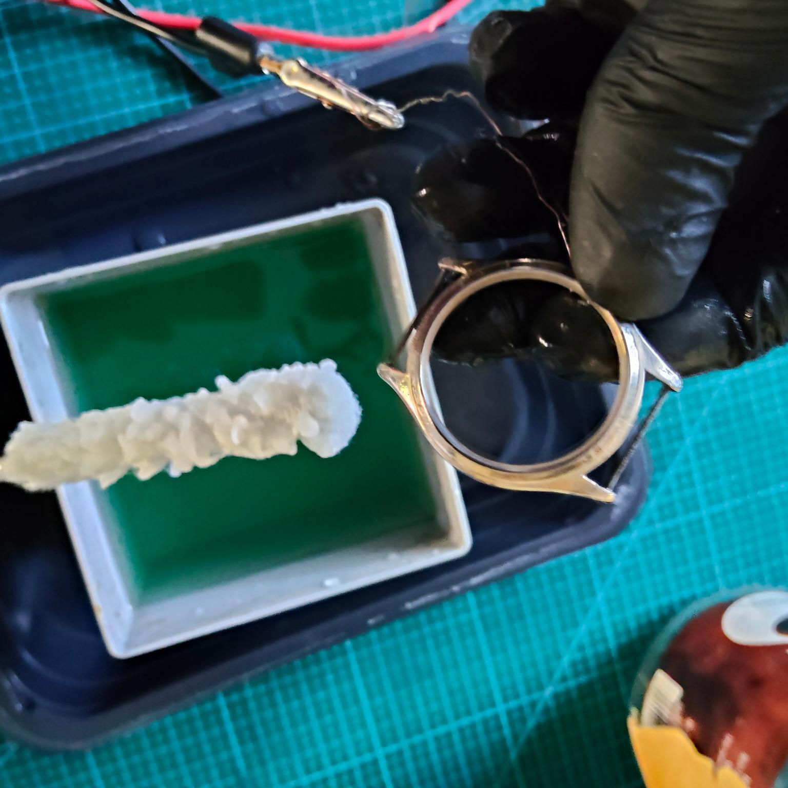

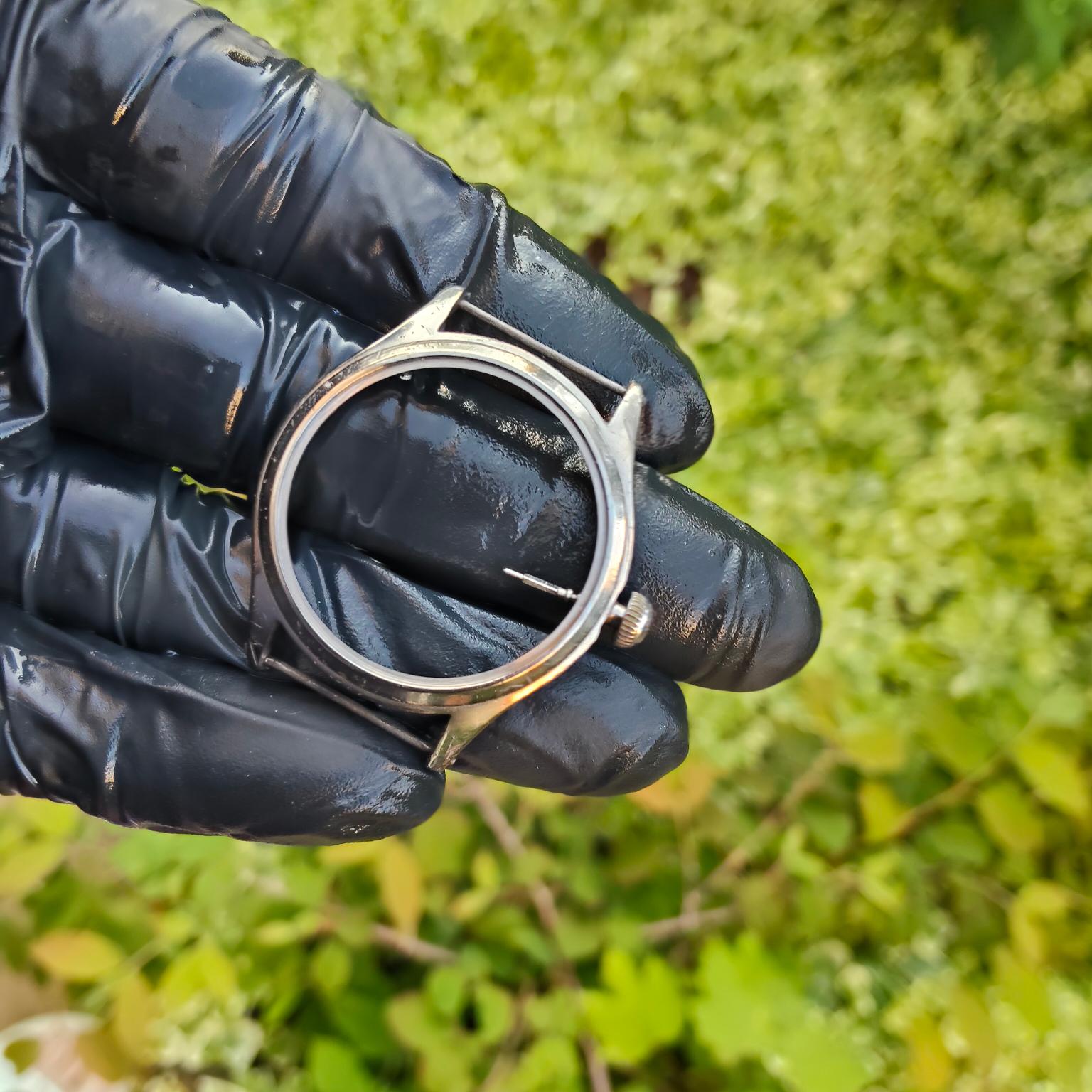

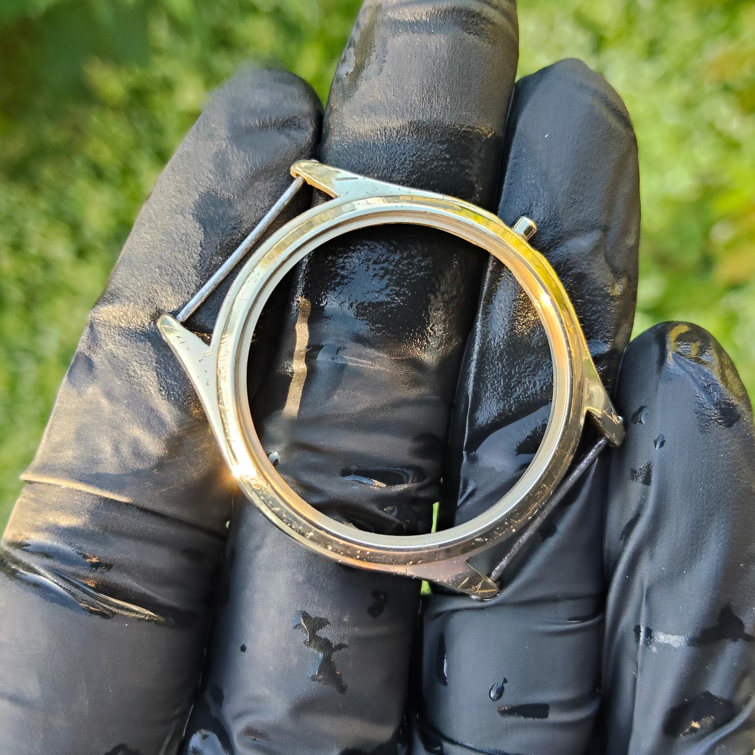

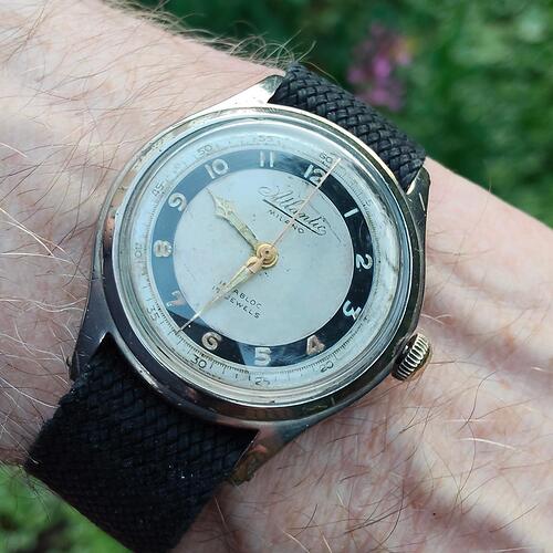

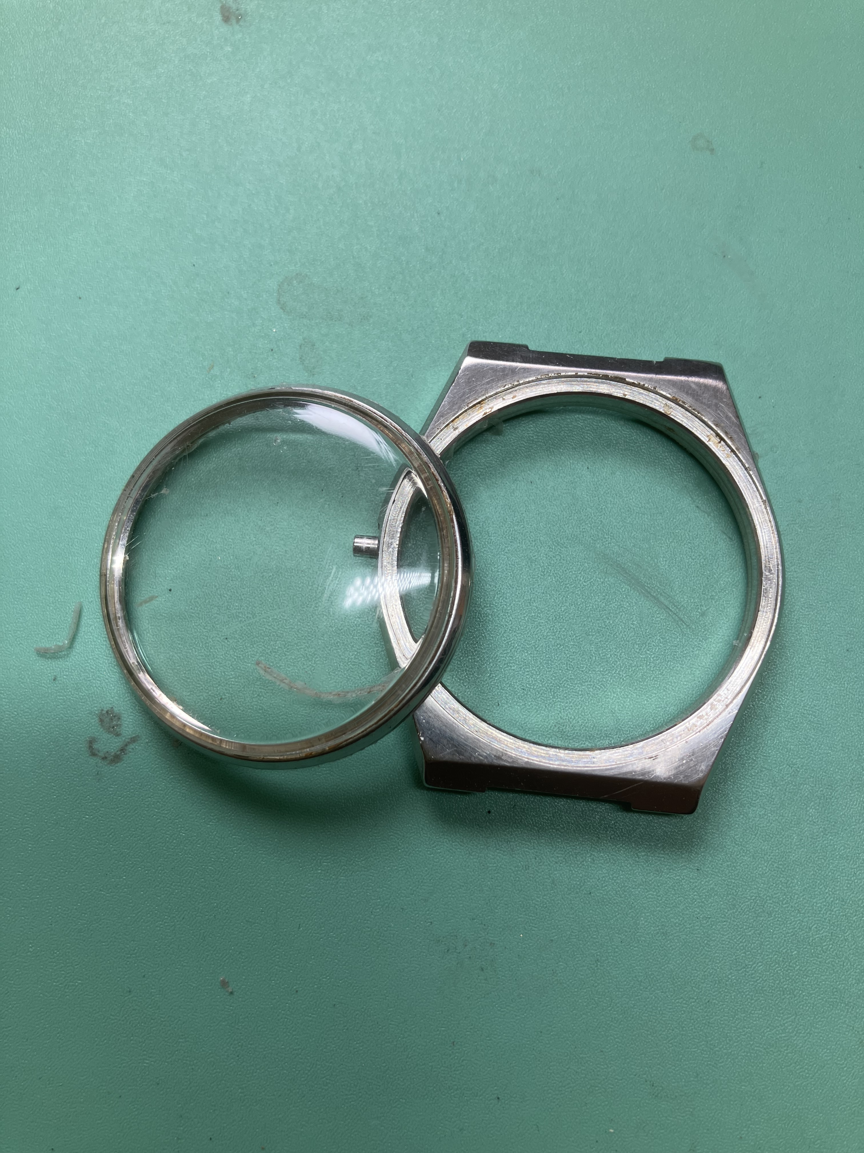

Ik ben nu bezig met deze Atlantic Milano. Dit horloge is een paar weken terug binnengekomen, en ik ga er nu een nieuwe chroomlaag opleggen.

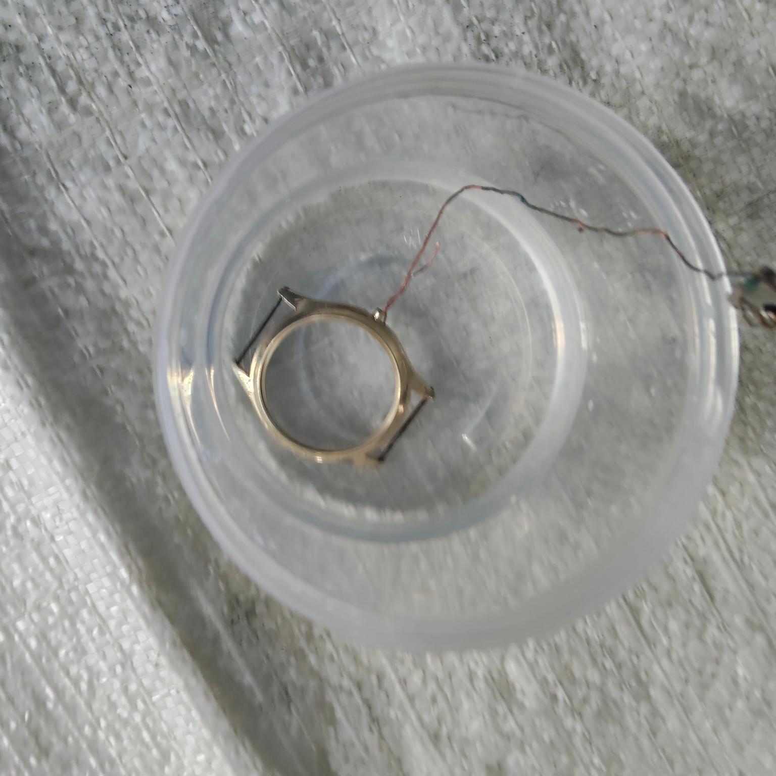

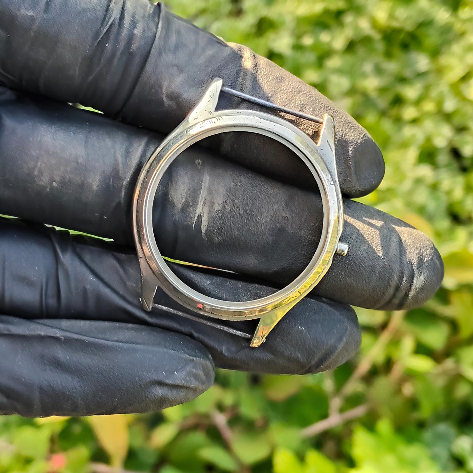

Chroom is verwijderd, daarna met 600 en 1500 korrel lichtelijk geschuurd, en daarna de kast gepolijst.
De krassen die je nu ziet, blijven zichtbaar na galvanisatie.
Nu gaat de kast in de ultrasoon voor diep cleaning.
De kast is nu ultrasoon schoongemaakt en de voorbereiding voor nikkel kan nu beginnen.

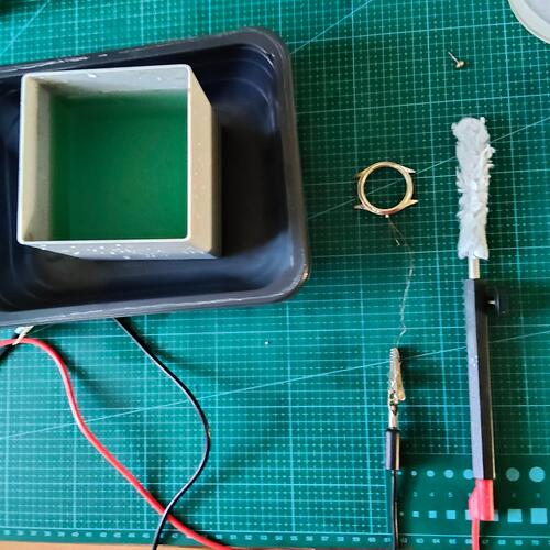

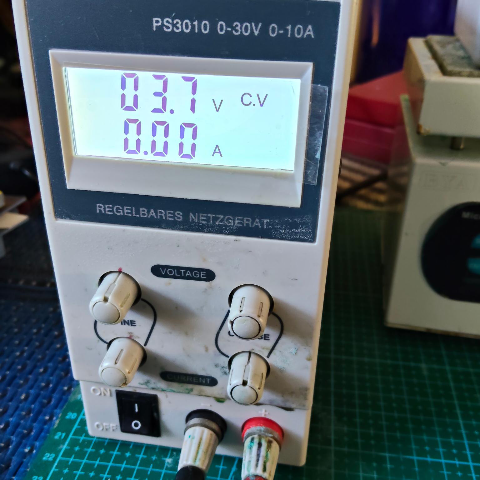

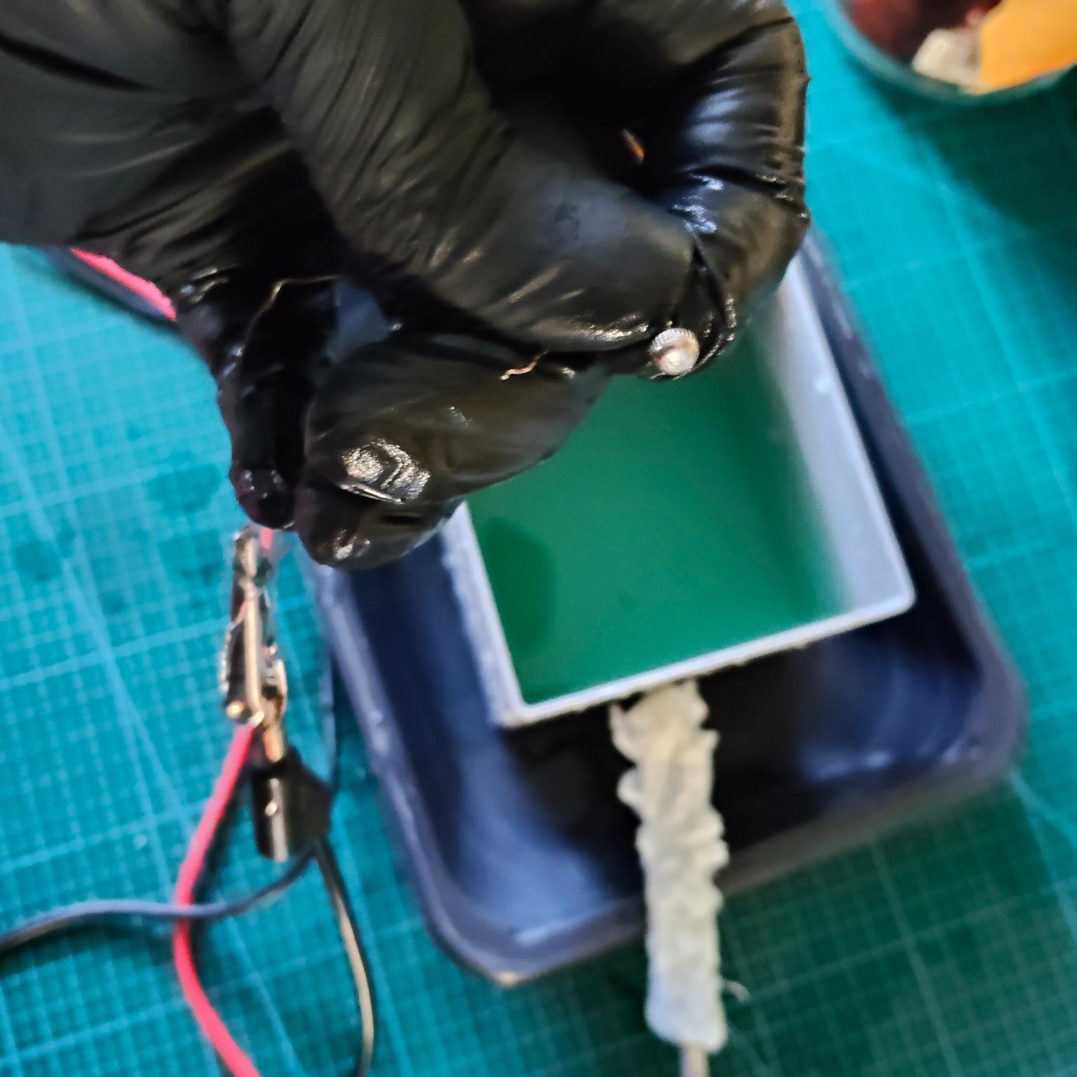

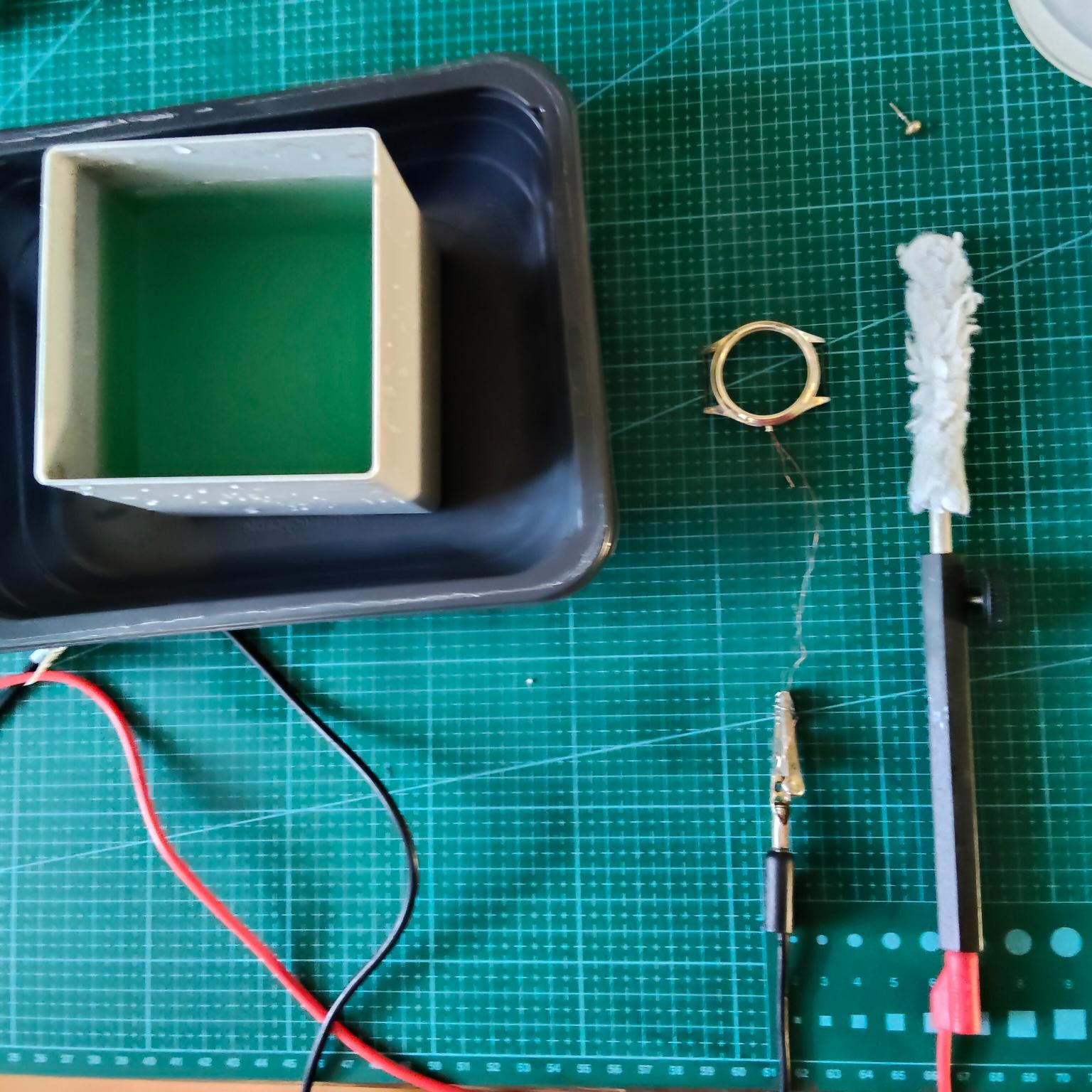

Stroomtoevoer wordt afgesteld tussen de 3 en vier volt
Kast wordt een minuut in de activator, een soort zuur, gelegd

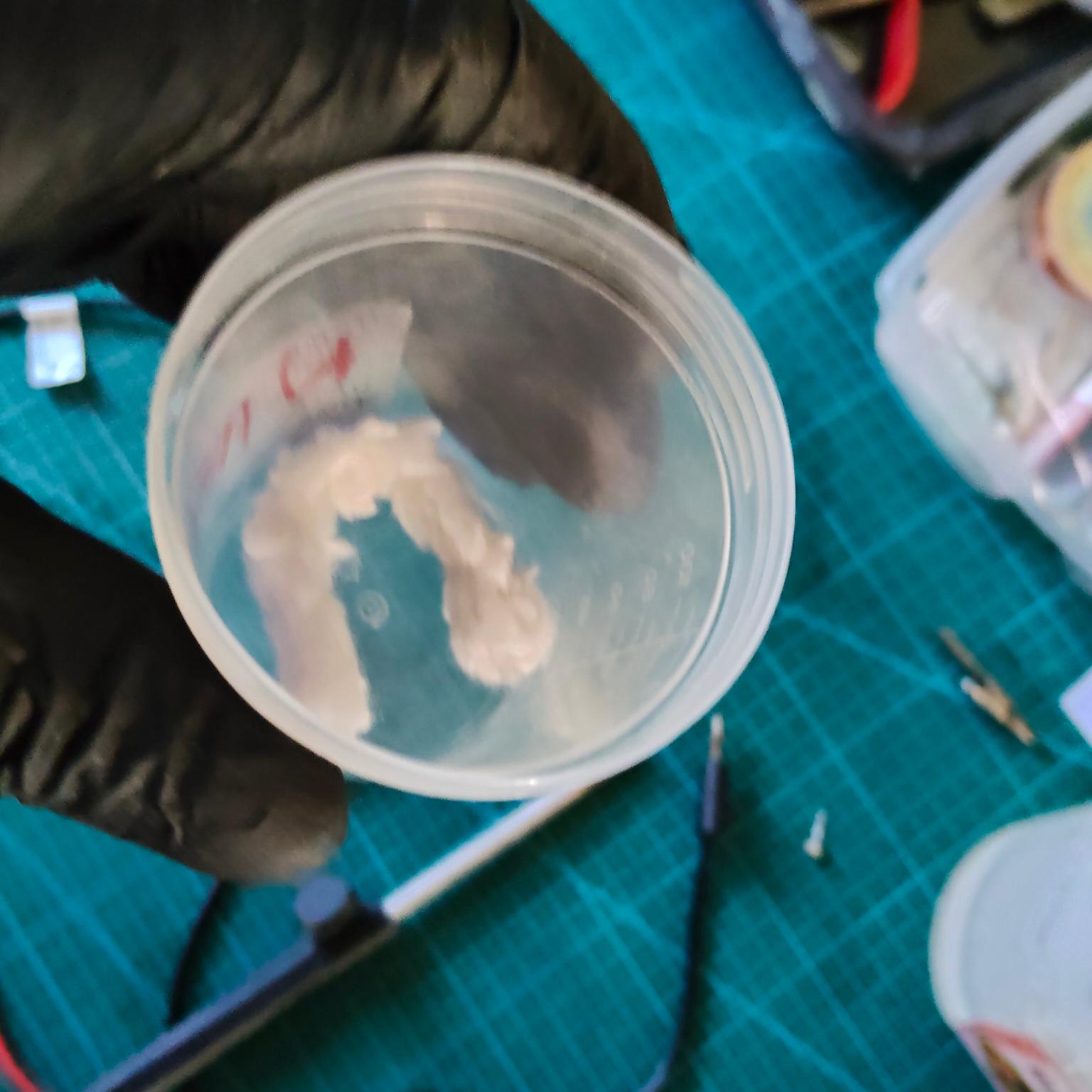

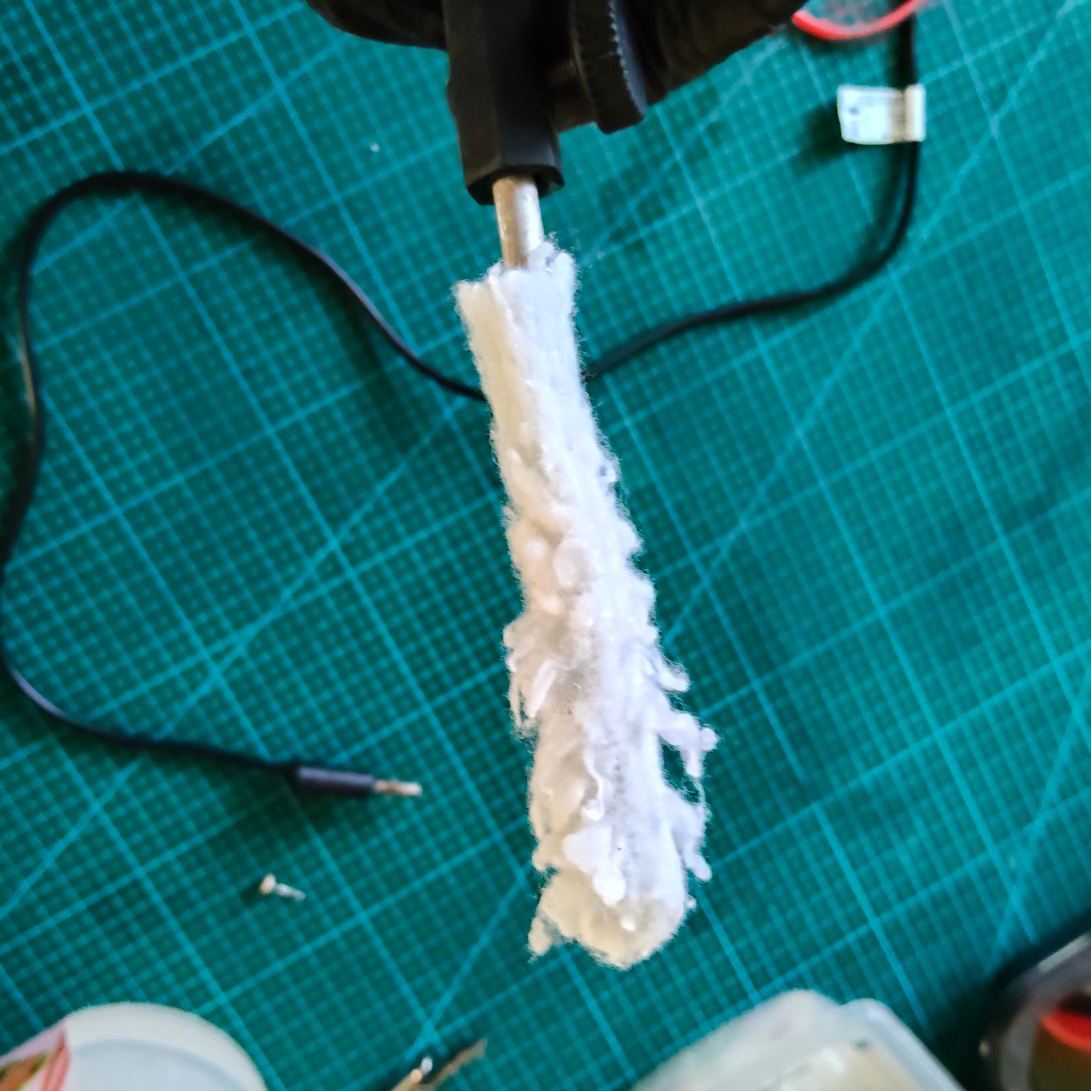

Ik pak de tampon die in een afgesloten bekertje zit, zodat deze niet uitdroogt,
en schuif het over de nikkelelectrode
De voorbereidingen zijn getroffen en het nikkel-elektrolyt staat klaar en we kunnen beginnen.
Nikkel zit erop
Kroontje ook meenemen

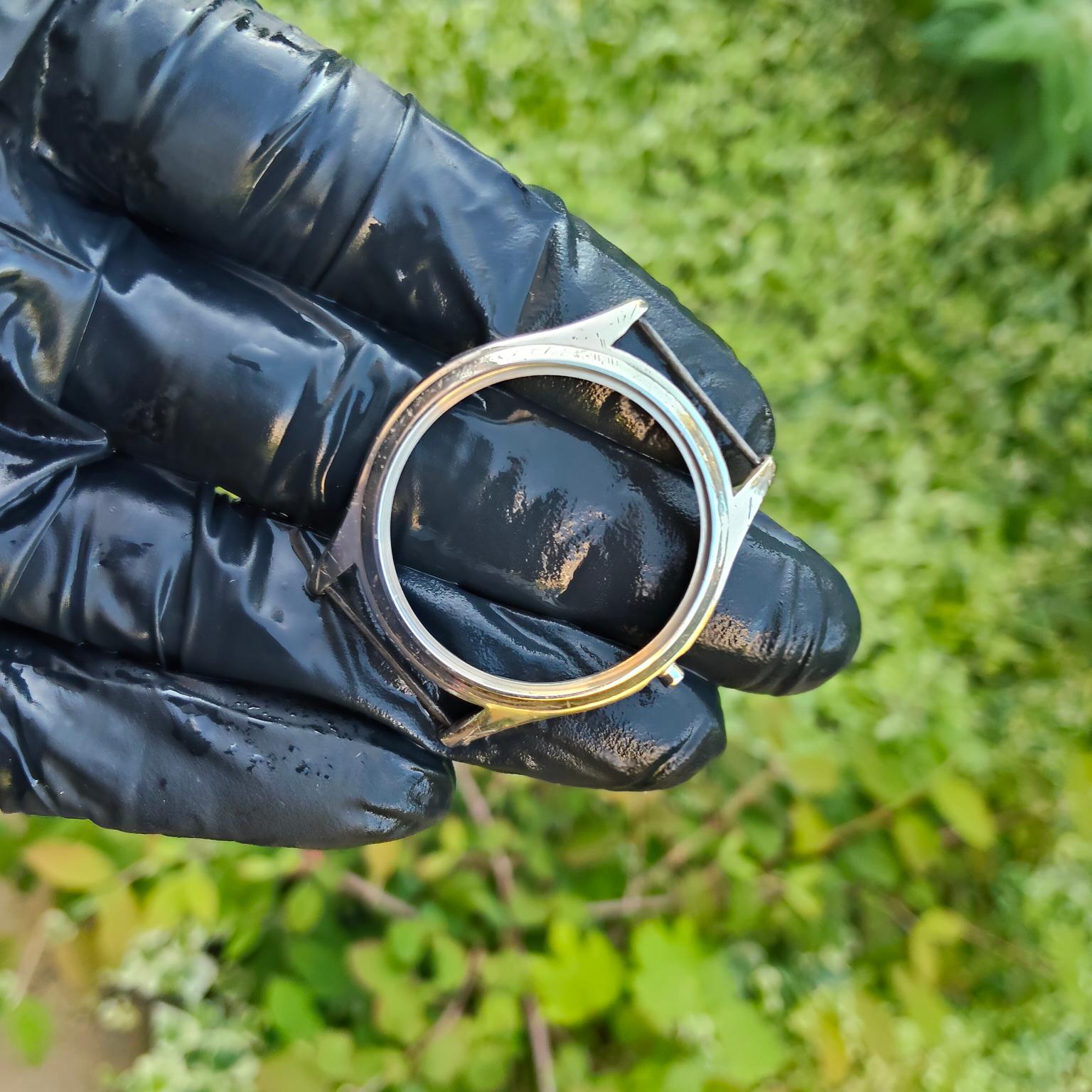

En zo ziet de kast er nu uit.

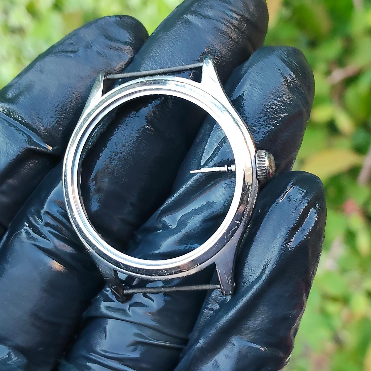

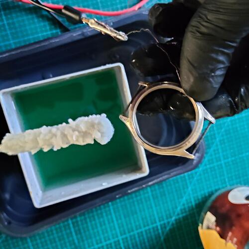

Nu de voorbereidingen voor palladium
Palladium is ook gelegd
Nu de voorbereidingen voor een chroomlaag
Chroomlaag zit er nu ook op.
Ik ga de kast drogen en weer in elkaar zetten

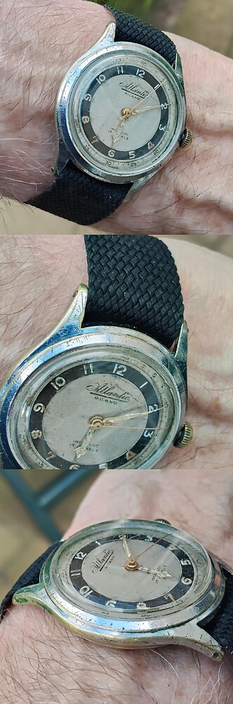

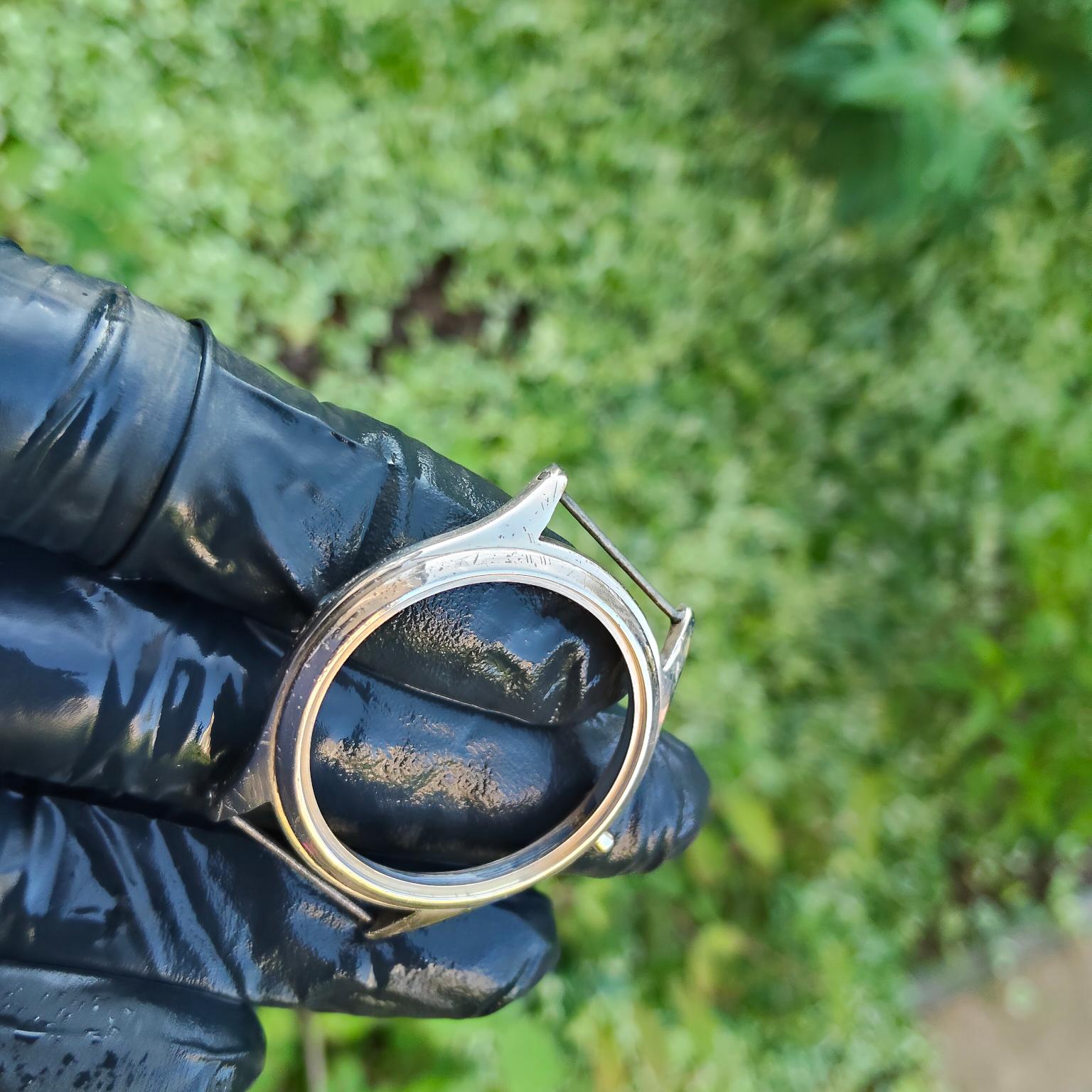

Hier is de Atlantic weer terug met een nieuwe chroomlaag.
Kast is zo scherp mogelijk gehouden, geen koperlagen gelegd, in plaats daarvan een nikkellaag, een extra laag van palladium en afgewerkt met chroom,

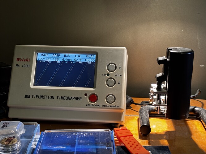

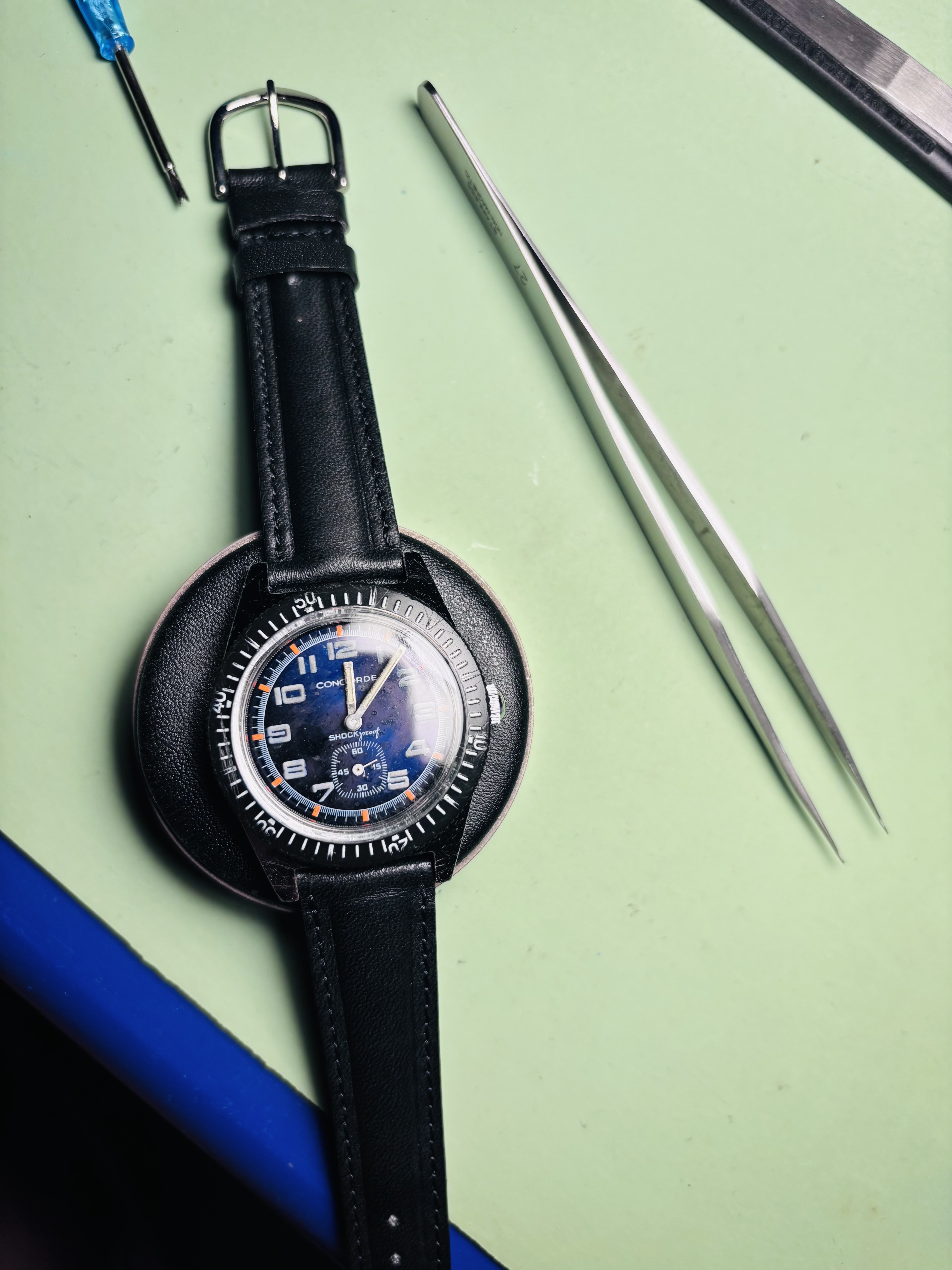

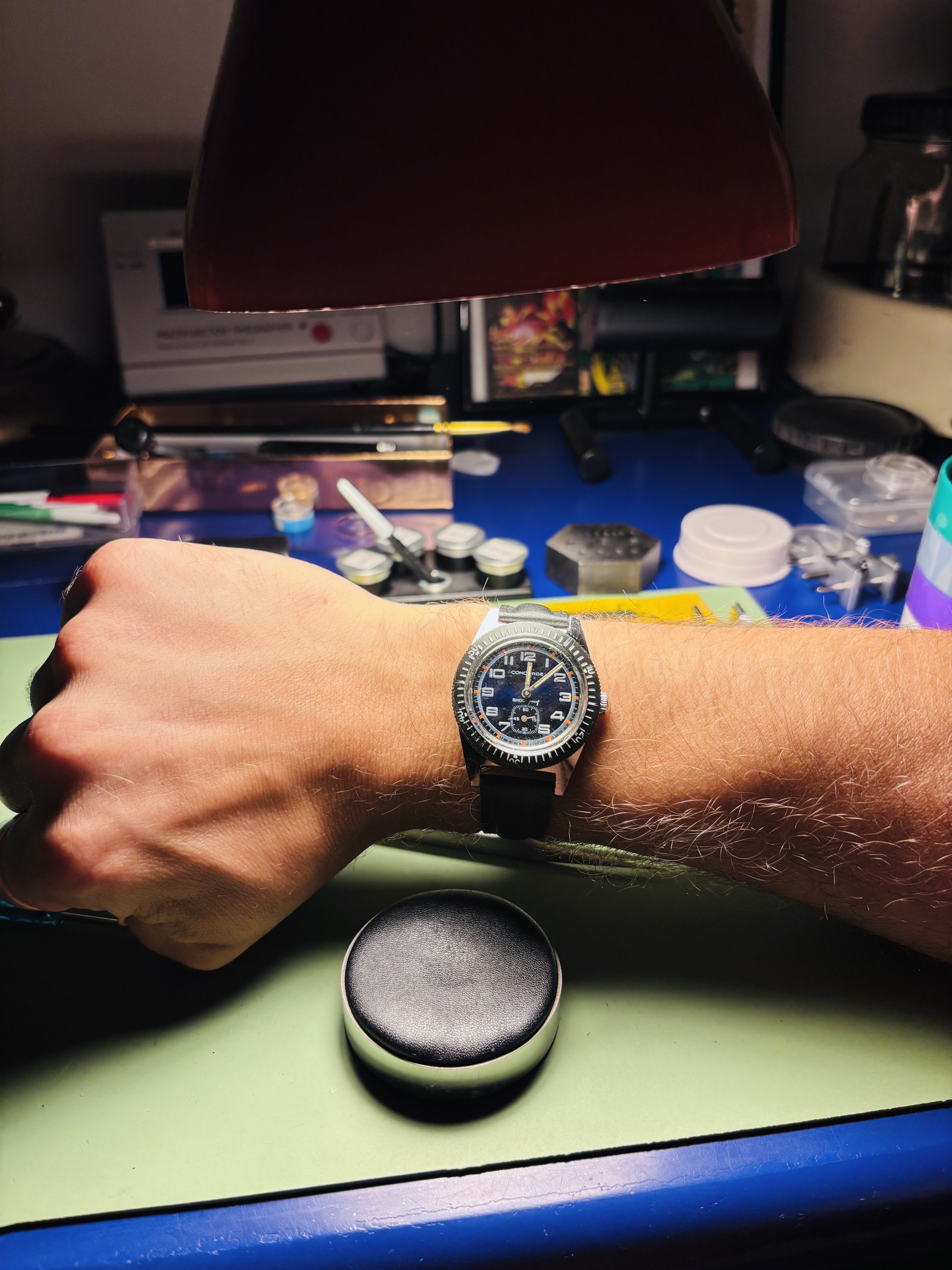

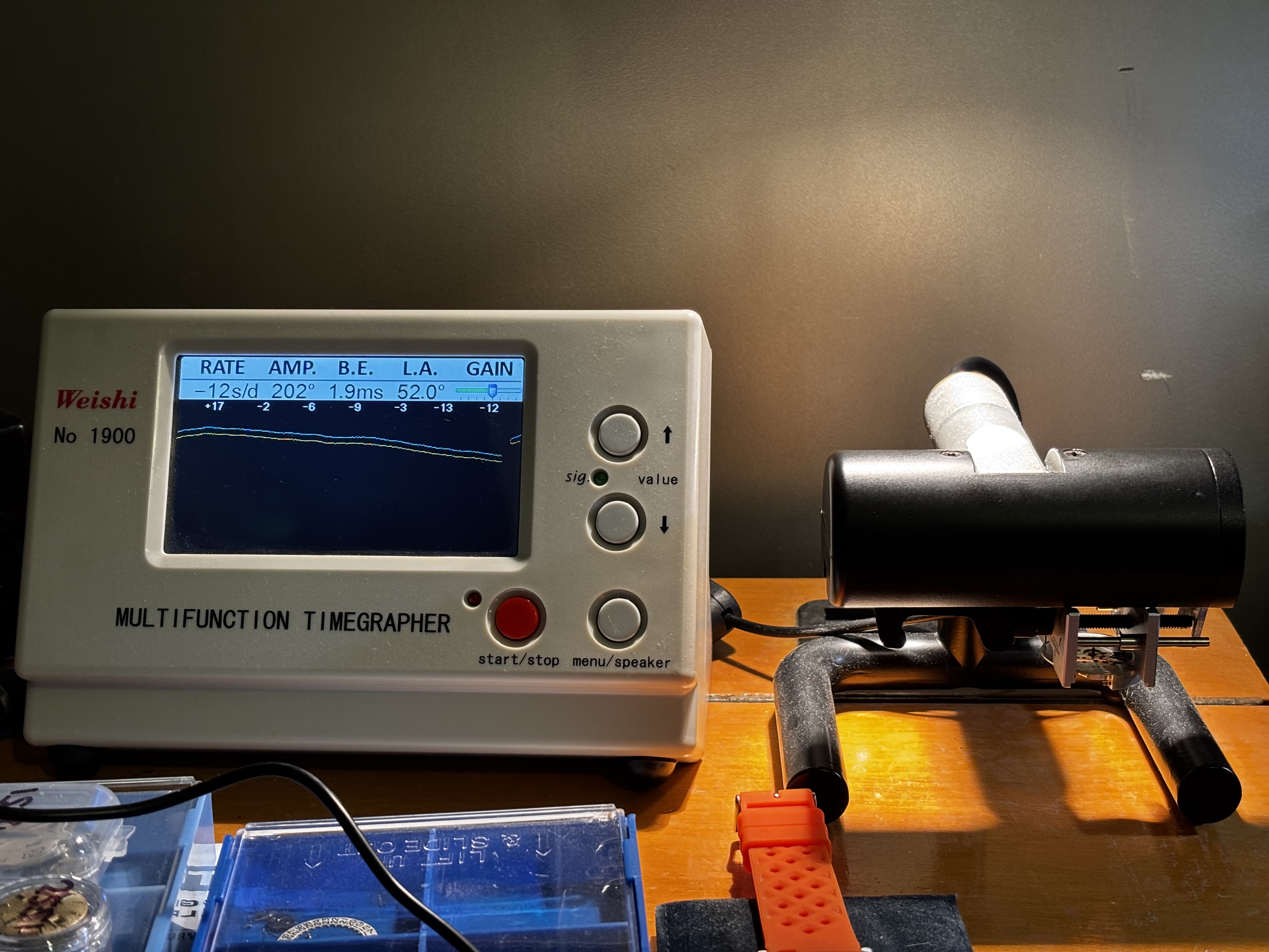

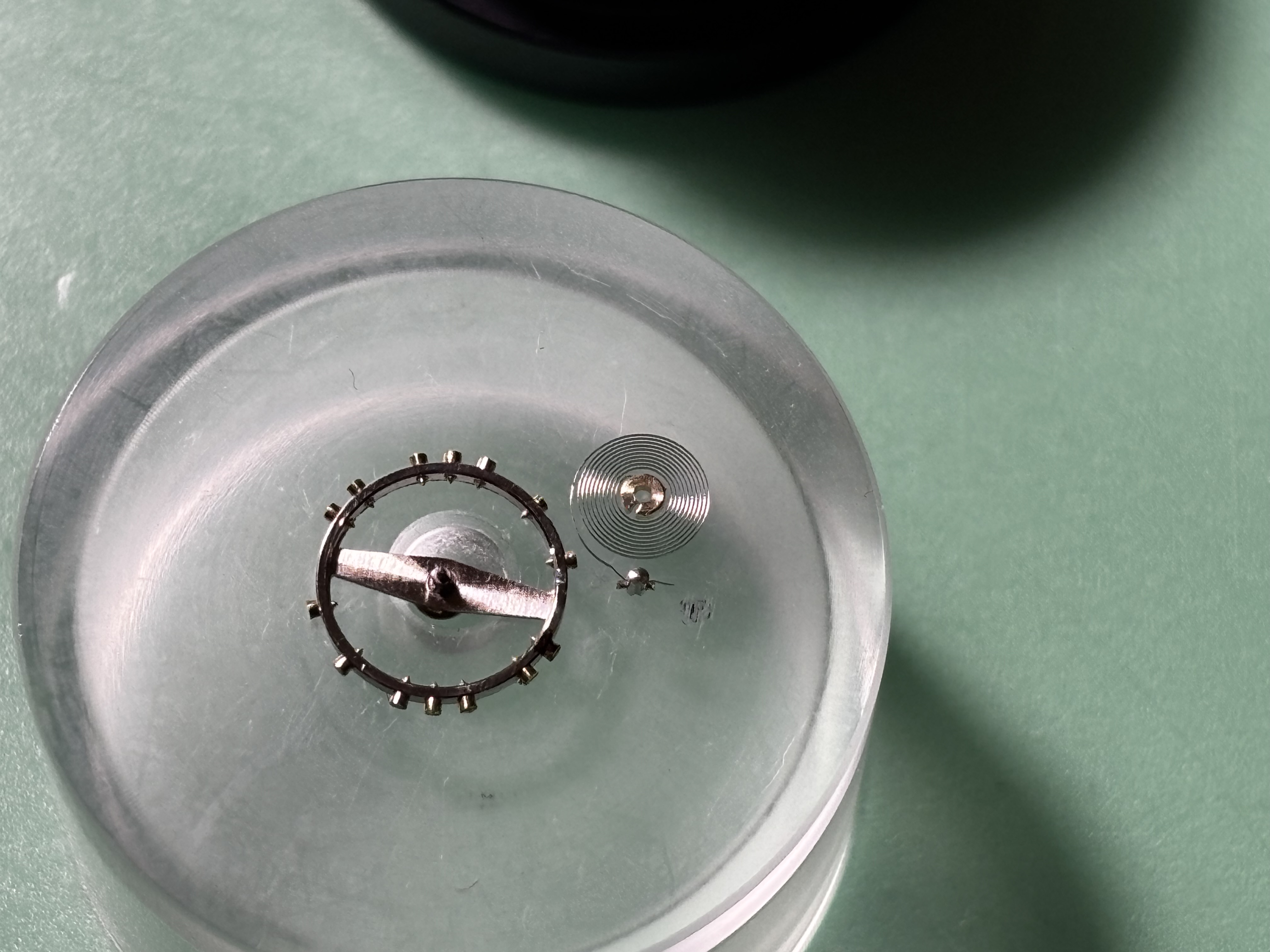

Project afgerond. De Concorde met france fe 233 60 caliber.

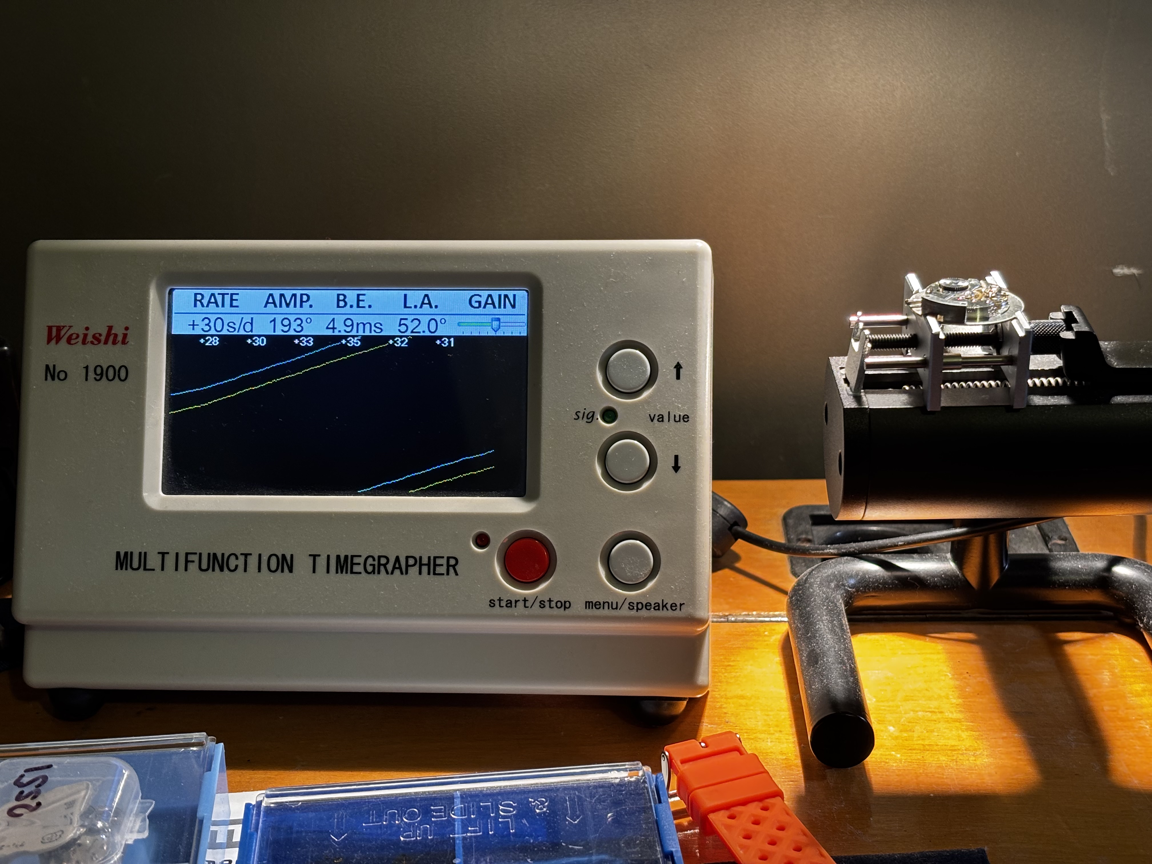

Al een tijd mee bezig geweest. Na de spiraal dus danig verminkt te hebben in mijn begin stadium van horloge maker :sweat_smile: een tijd laten liggen en toch een nieuwe balans compleet kunnen bemachtigen. Project weer verder opgepakt. Van een doner caliber seconde rad gebruikt want die was schuin. Nog veel moeite gehad met de balans plaatsen aangezien de spiraal net onder het center rad gepiegeld moets worden :see_no_evil:
Uiteindelijk wel tevreden. Ook het plexiglas mooi op kunnen schuren en polijsten. Weer wat lessen gehad dus. :pray:
Mooi man! Heel fijn dat het toch in orde is gekomen, ik ben blij voor je.

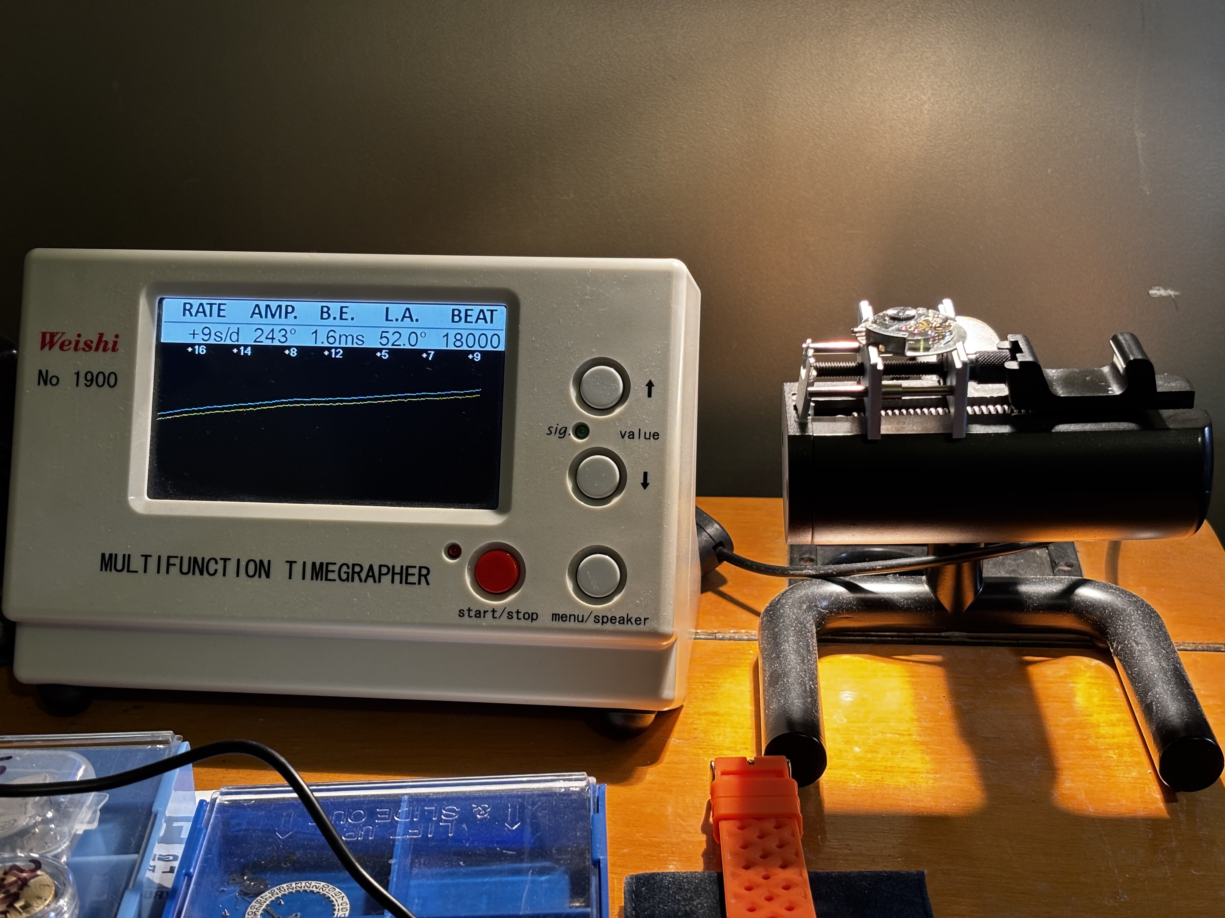

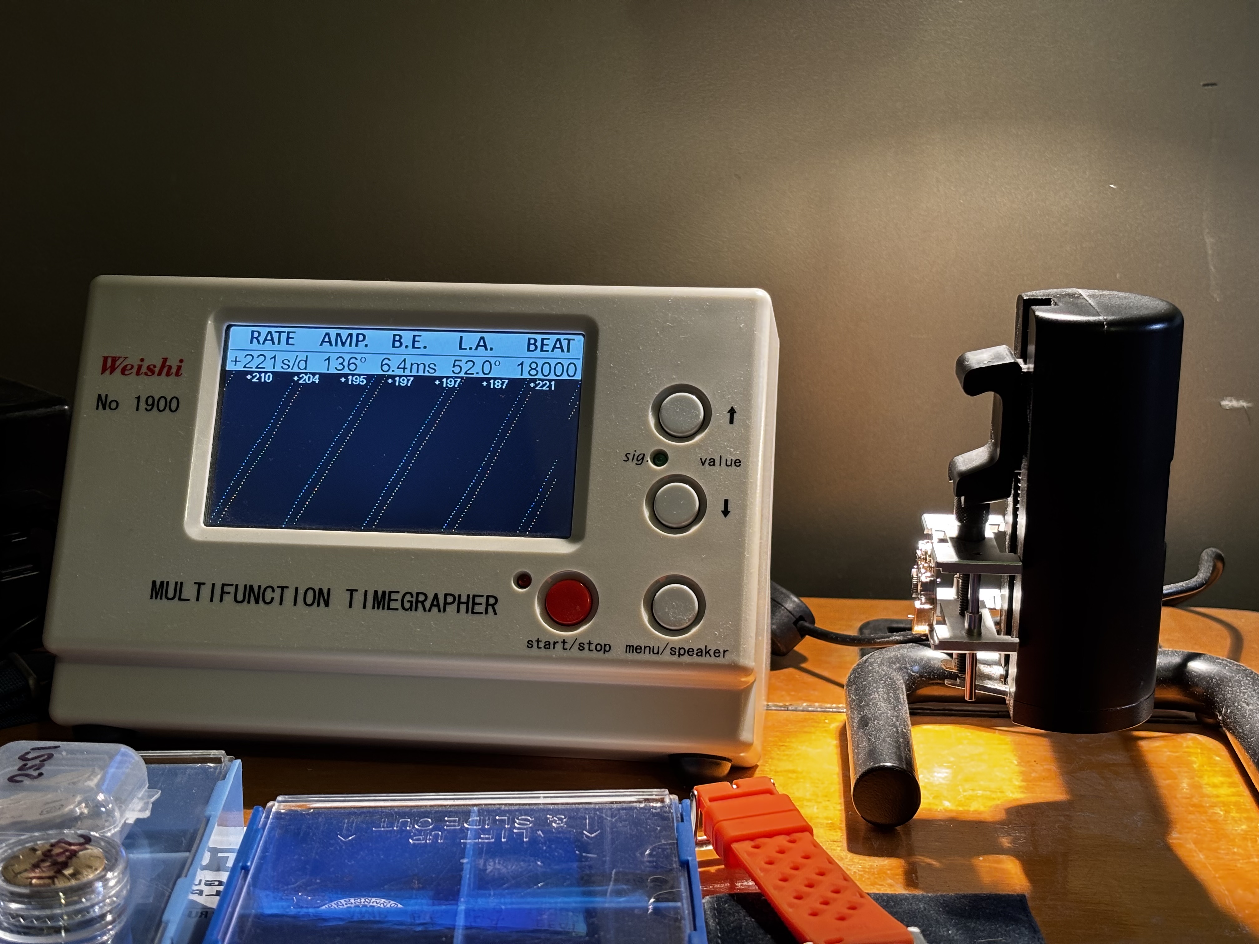

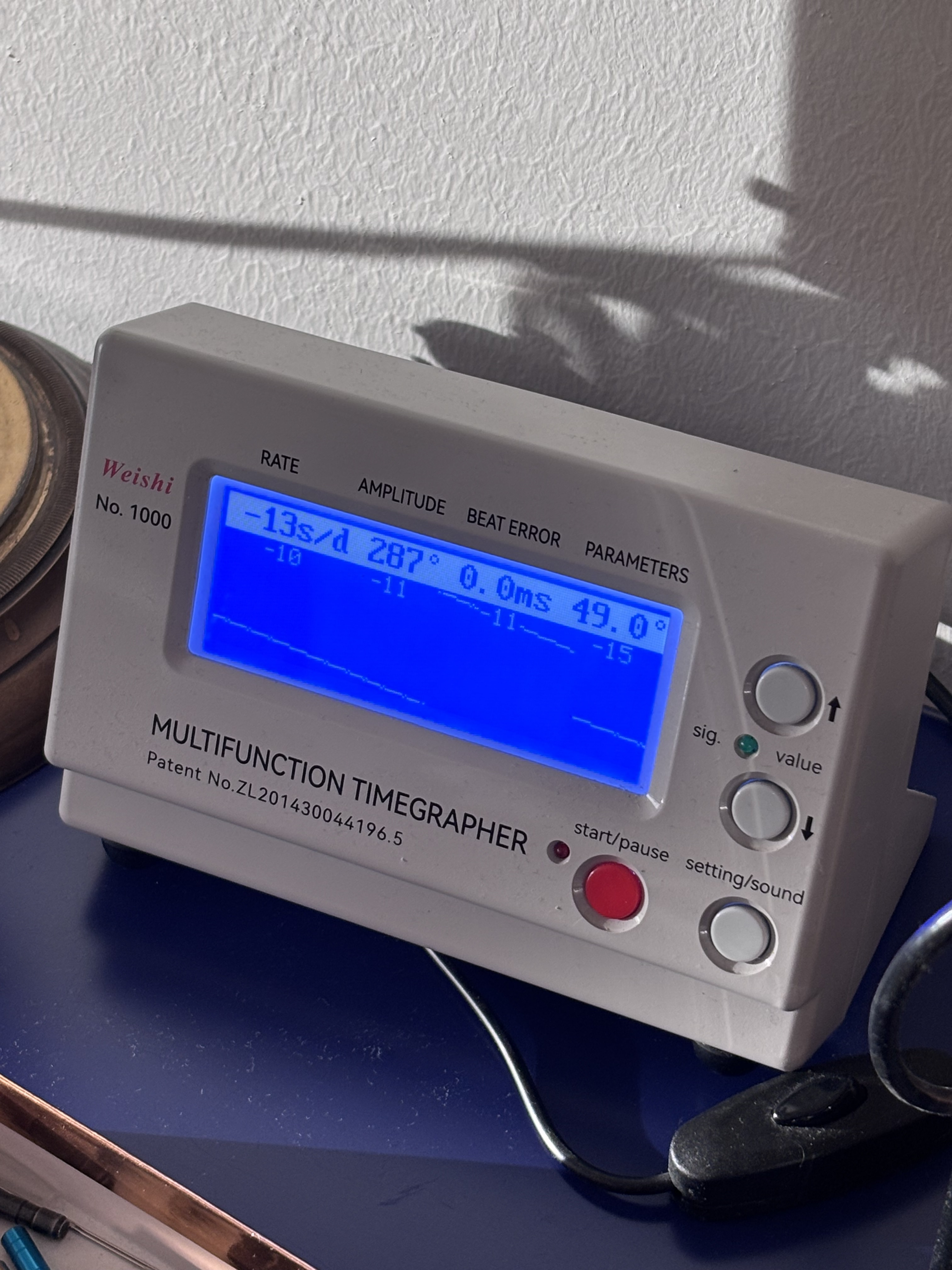

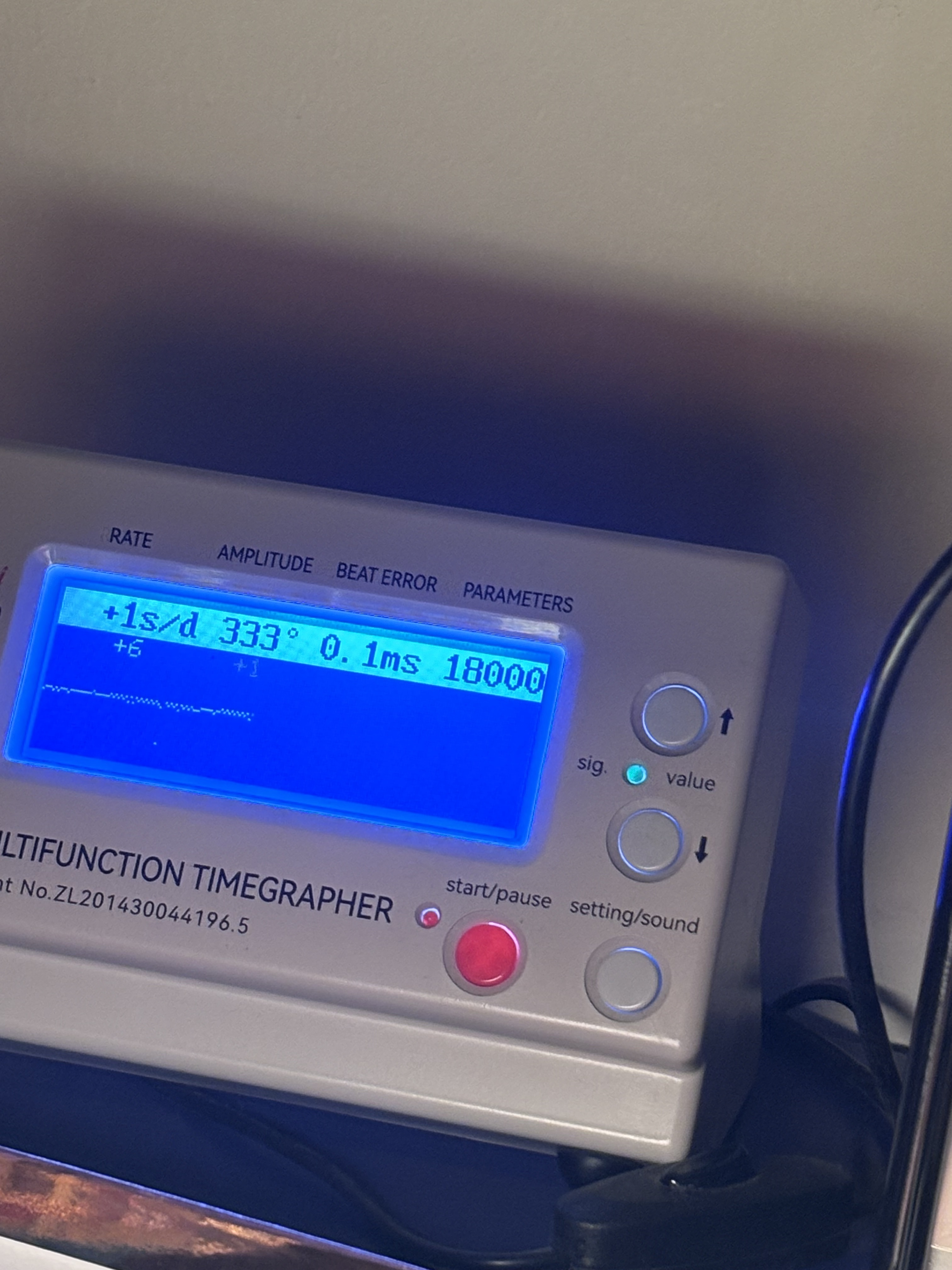

Heb je de liftangle goed staan op de timegrapher? 333 lijkt me zo hoog. Wel super dat het weer goed loopt.
Voor
Na
Geweldig @Macx . Dank voor het delen. Je blijft jezelf overtreffen :clap:t3::+1:
Je hebt gelijk was 49•

Ik doe door de mislukkingen en ervaringen en het gewoon doen aardig wat kennis op en zie wat niet en wel werkt. Mijn motto is nu: hou de kast zo scherp mogelijk, en krassen mogen er zijn en horen bij het verleden van een horloge van ruim zeventig jaar oud. Het heeft even geduurd, maar nu ben ik van opbouwen met koperlagen afgestapt en doe ik het nu zo zonder koper. Hartelijk dank voor de leuke reactie. :handshake:

Ja, dat is bij dit kaliber altijd even oppassen. Maar al doende leert men.
