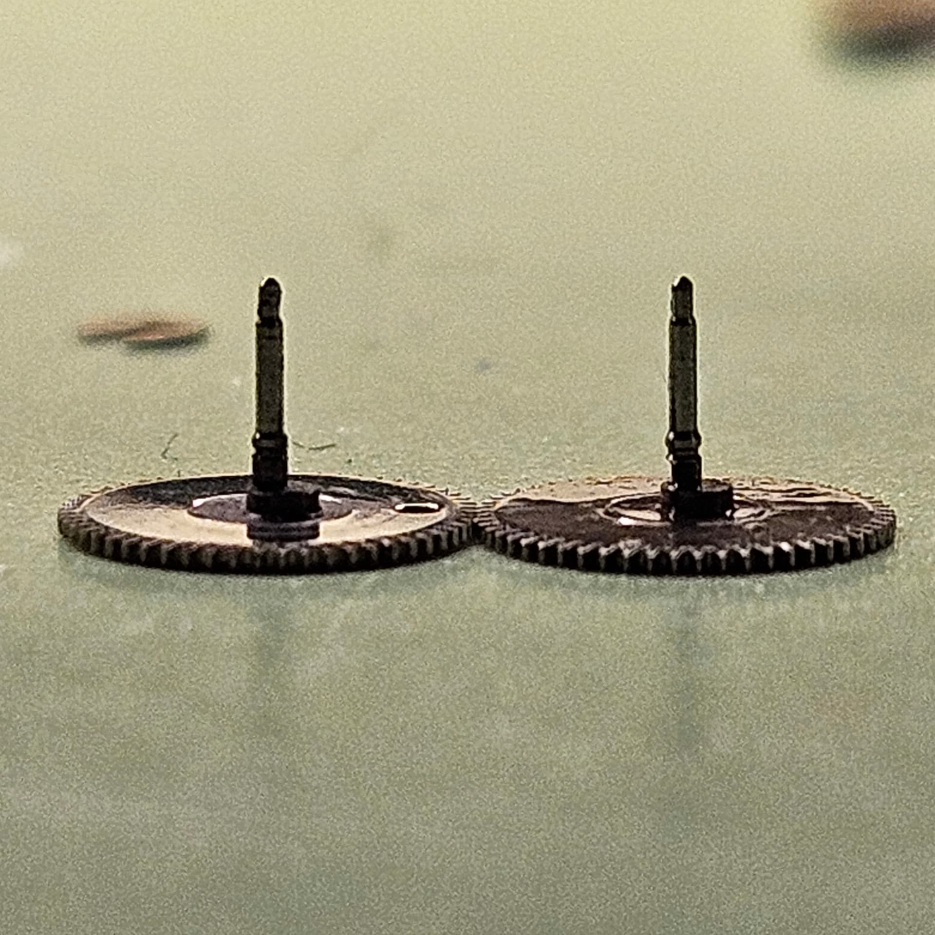

Nee gewoon jaren geen onderhoud denk ik…
Daar zijn de mijne niets bij, en ik vond dat hij al erg dun was geworden (de rechter, een donor leverde de linker):rofl:

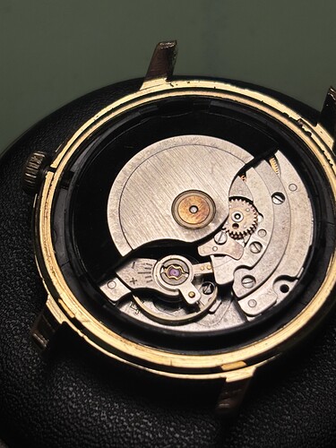

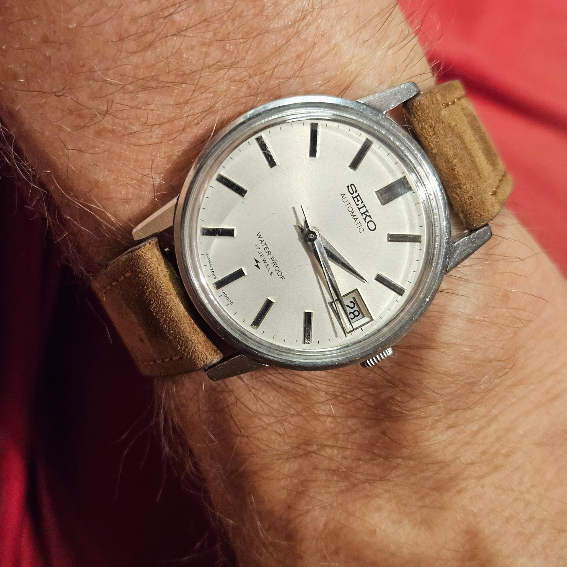

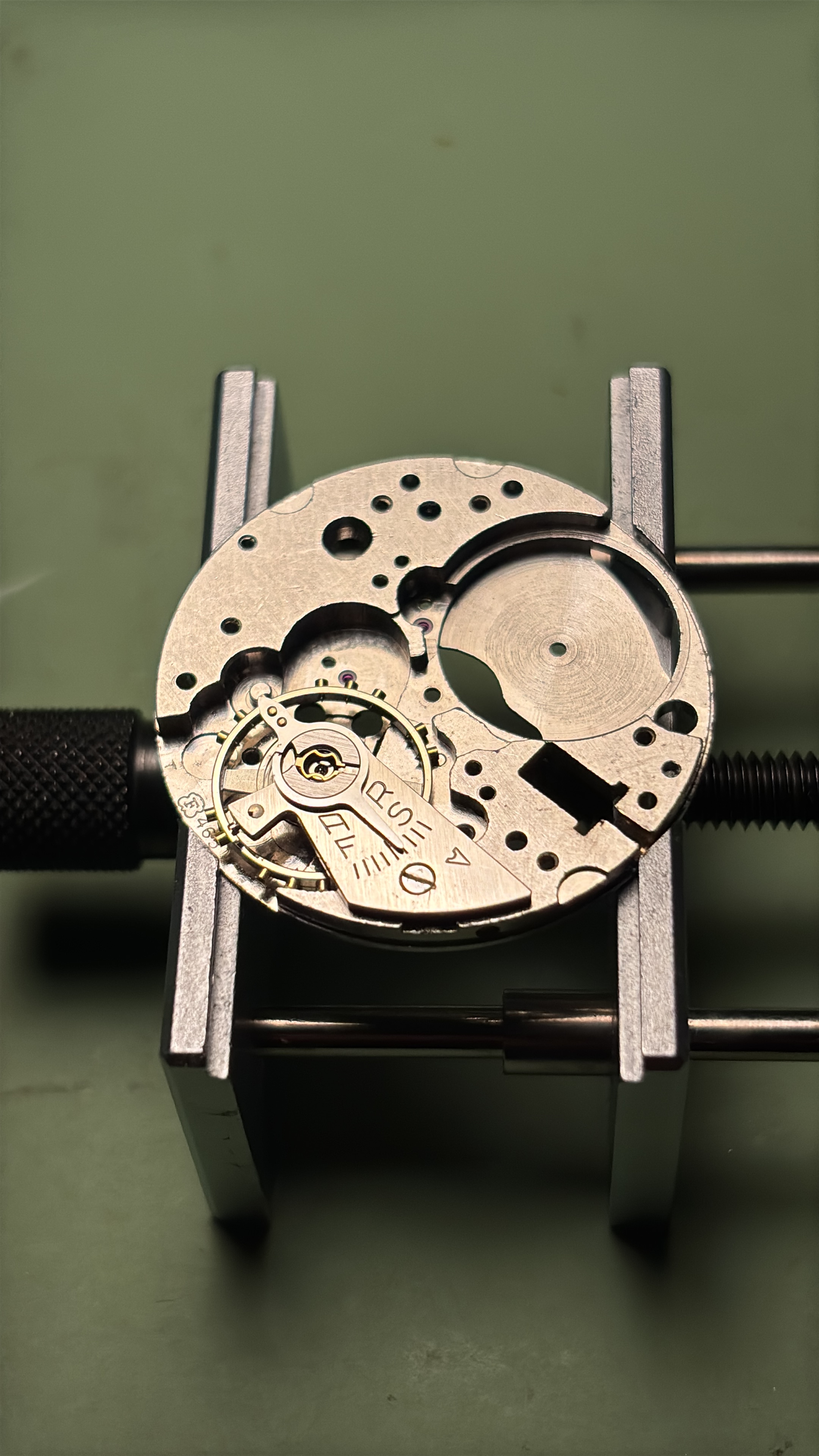

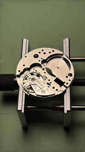

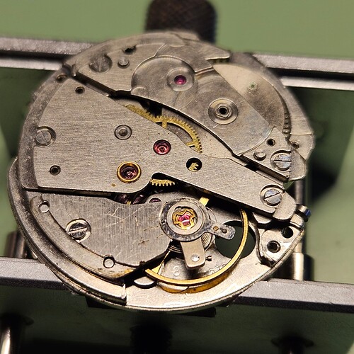

Prachtige oude Seiko automaat gerestaureerd. Dat wil zeggen: nieuw glas en gewoon service. En schoonmaken van de kast, verder niet gepolijst. Dit is zo’n plexiglas dat door de bezel wordt vastgeklemd, was haast niet los te krijgen en ook weer moeilijk vast te drukken.
Seiko 7625-8033 uit november 1968.
Leuk, mooi klassiek ontworpen uurwerk met aparte veertonbrug, mooie grote balans (18000 bph) en semi snelverzet voor de datum. Magic Lever netjes onder een platine weggewerkt.
Ik vind het toch opmerkelijk dat de automaatmodule niet gewoon vast is gaan zitten. Dit is toch als een frikandel in een tunnel haha?! :fearful:

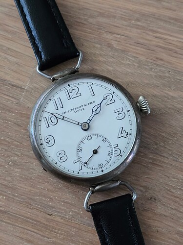

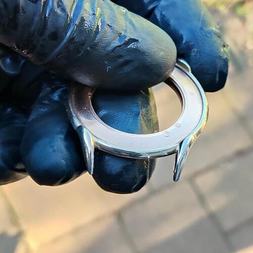

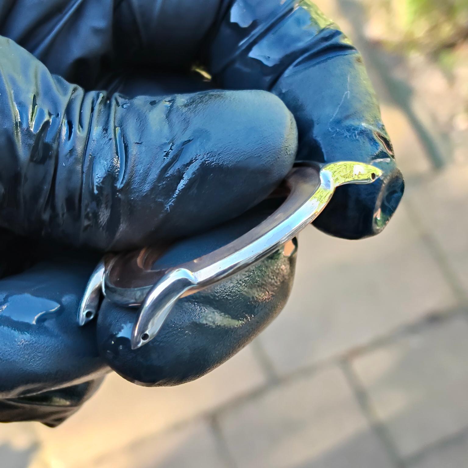

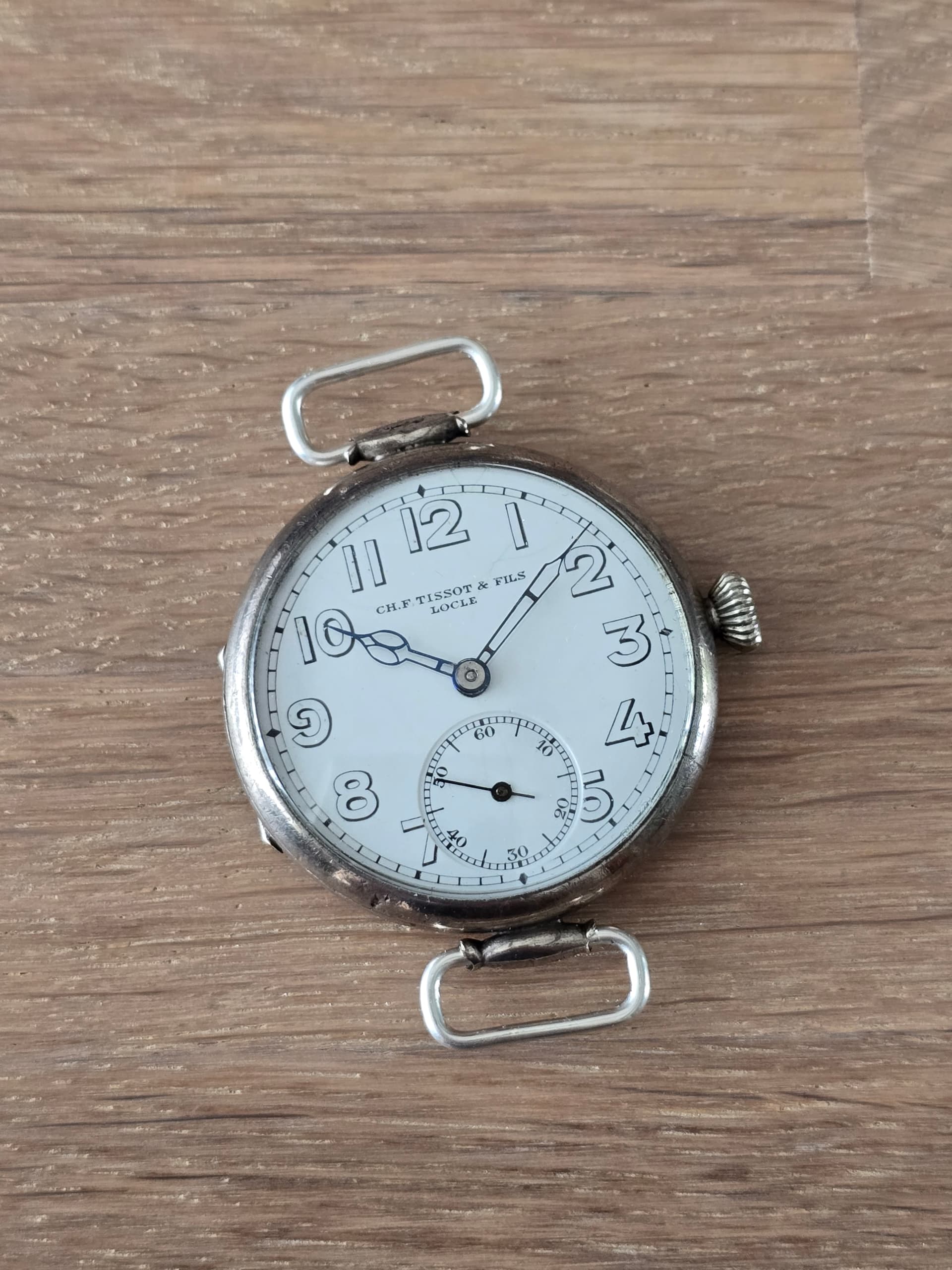

Nog steeds te warm op zolder, dus blijft bij wat frutten aan de eettafel. Had de smaak te pakken met swivel wire lugs, dus nu ook de 38 mm uit 1919 maar even aangepakt. Had ook vreselijke ijzerdraadlugs in de verkeerde vorm:
Omdat deze een zilveren kast heeft uiteraard zilverdraad gepakt om de lugs te maken. Dat is helaas wat zachter dus iets meer toolmarks dan bij messing.
Onderdste is nogal scheef, maar dat is de aanzet aan de kast. Productietoleranties op z’n 1910’s :sunglasses:
Even de familiefoto; naast elkaar: 28,5 mm, 32 mm en 38 mm. Moet voor de laatste nog even een 14 mm bandje bestellen, die heb ik niet liggen.

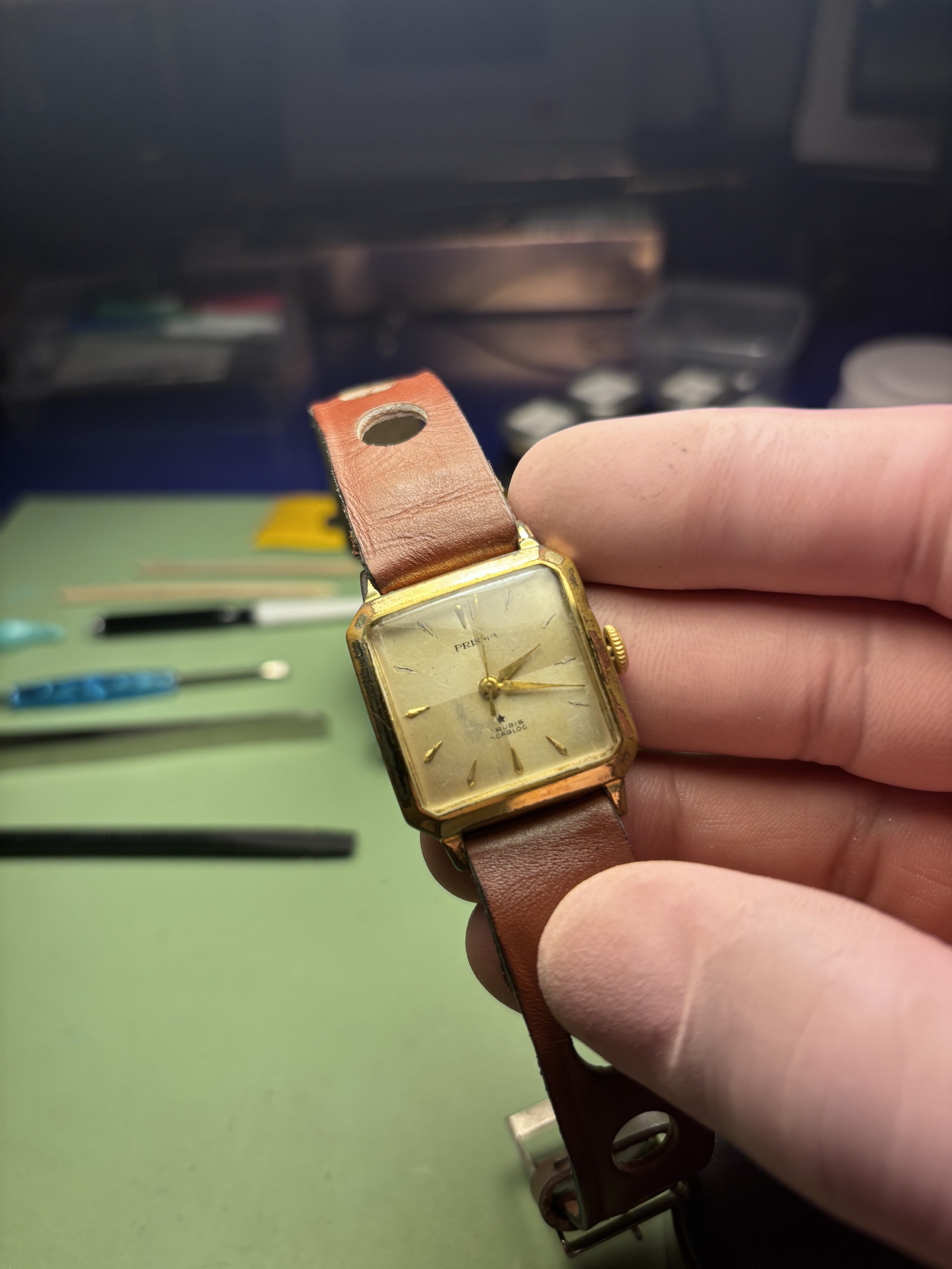

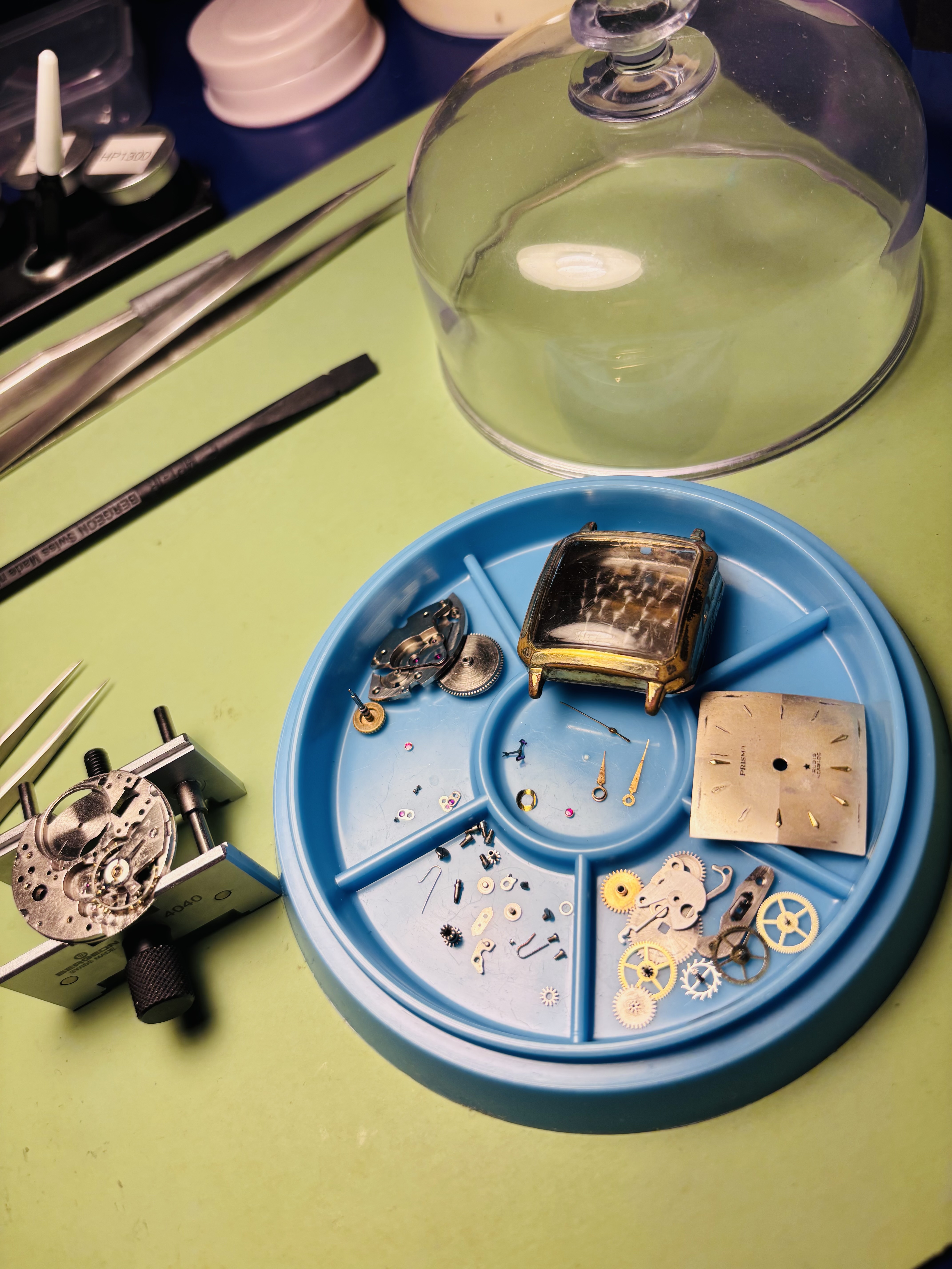

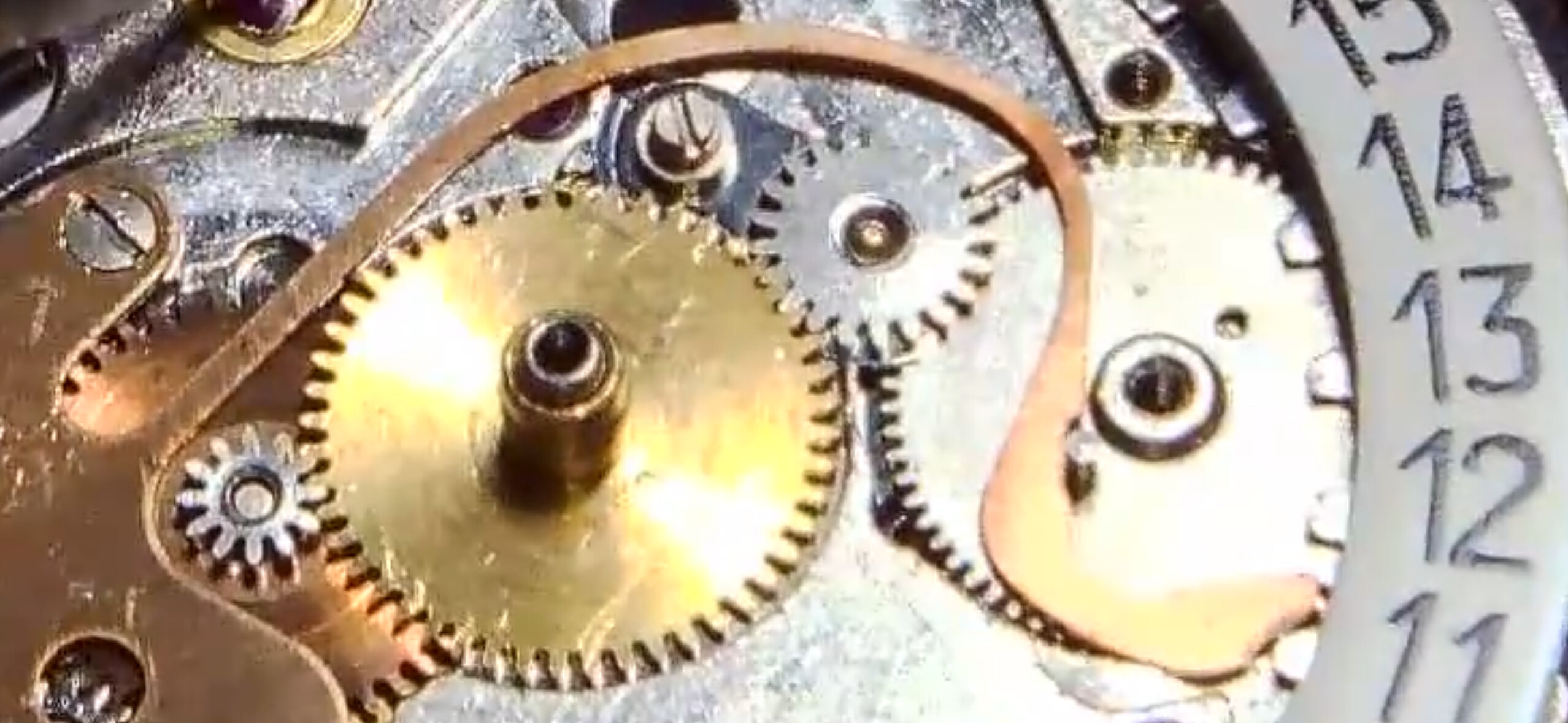

Laatste project positief afgerond :heart_eyes: al een paar weken met deze fe 3611 bezig. Erg leuk project, voledige service en een nieuwe veer. Helaas op het laatste tegen een probleem aangelopen met de veer die de datum ring laat bewegen. Helaas niet veel info over te vinden. Toch een paar avonden rustig licht verbogen en wat foto’s gevonden online hoe hij hoort te zitten. Uiteindelijk gelukt super blij. Ook met mijn nieuwe Elma schoonmaak machine nu kan ik echt lekker door gaan pakken hopelijk :crossed_fingers:
Fantastisch, Hajrik. Zo leer je wel veel, hè? Het hoeft niet altijd makkelijk te gaan. Als het eindresultaat zo goed is, geeft het dubbel zoveel voldoening.
Dat is helemaal waar! Ik heb ook geleerd in de laatste tijd om echt te focussen op een project en die goed af te werken ipv snel naar het volgende te gaan. Moment dat ik de klik in mijn hoofd heb gedaan werk ik een stuk secuurder! :pray:

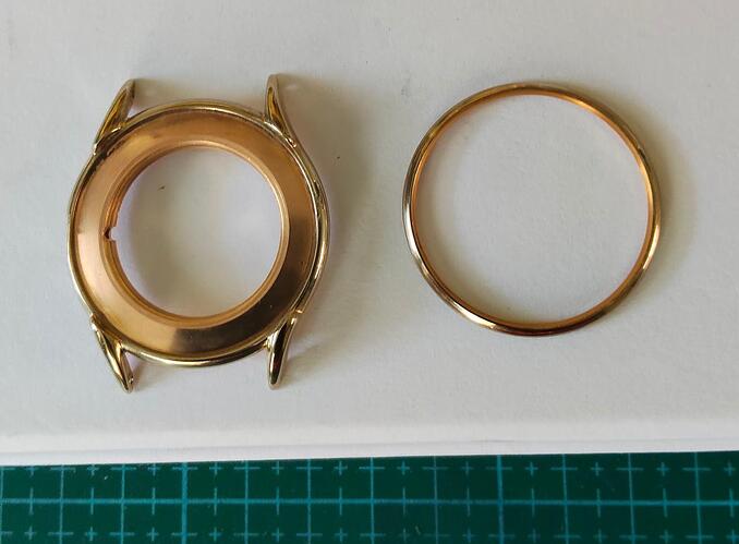

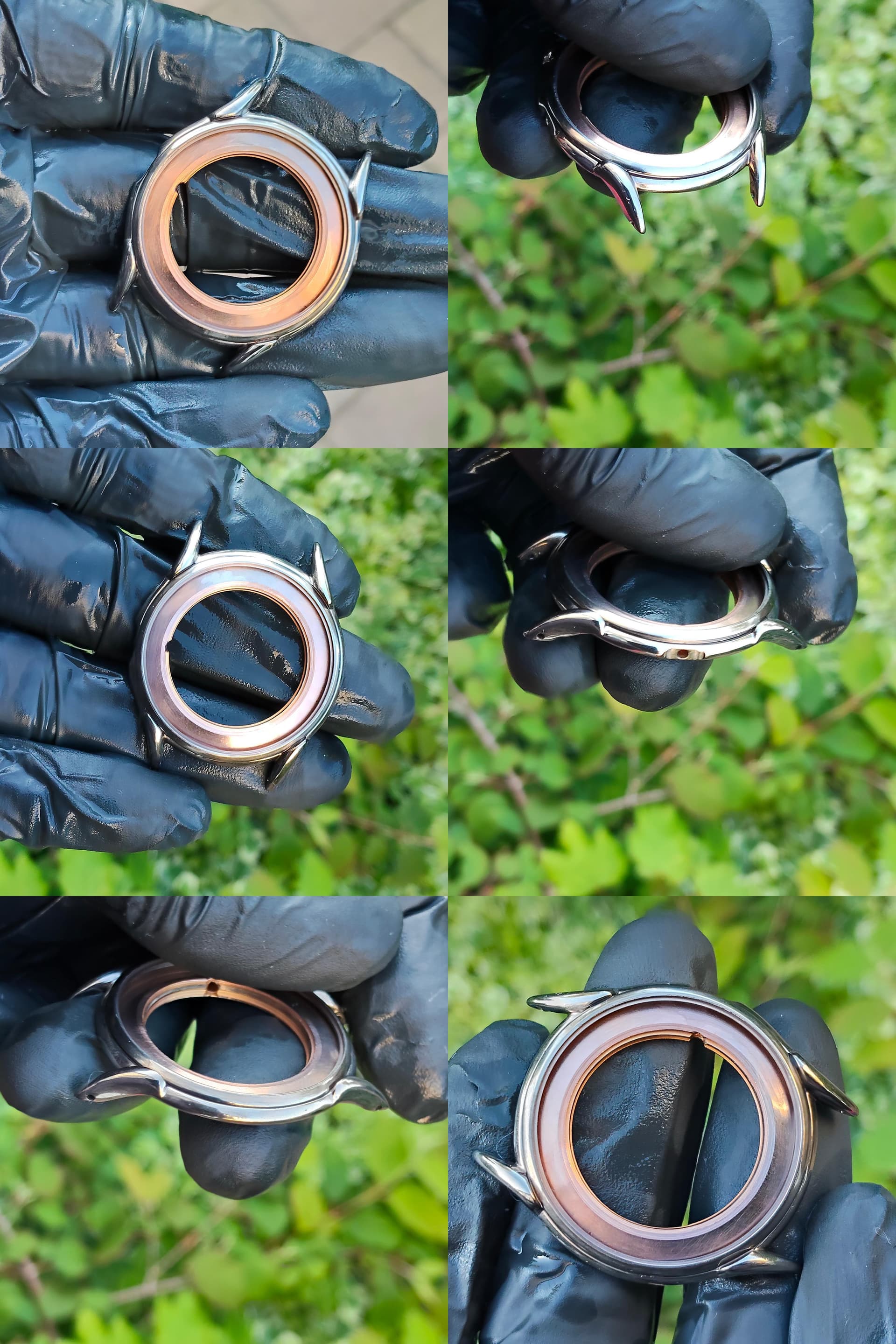

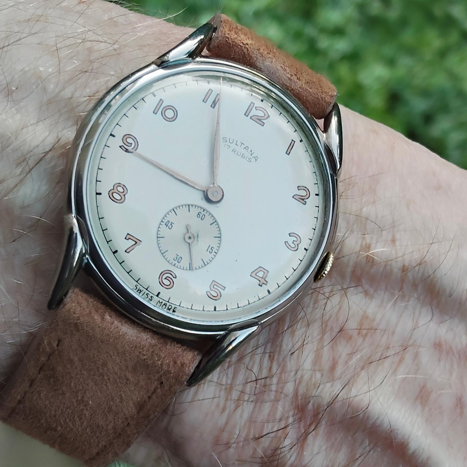

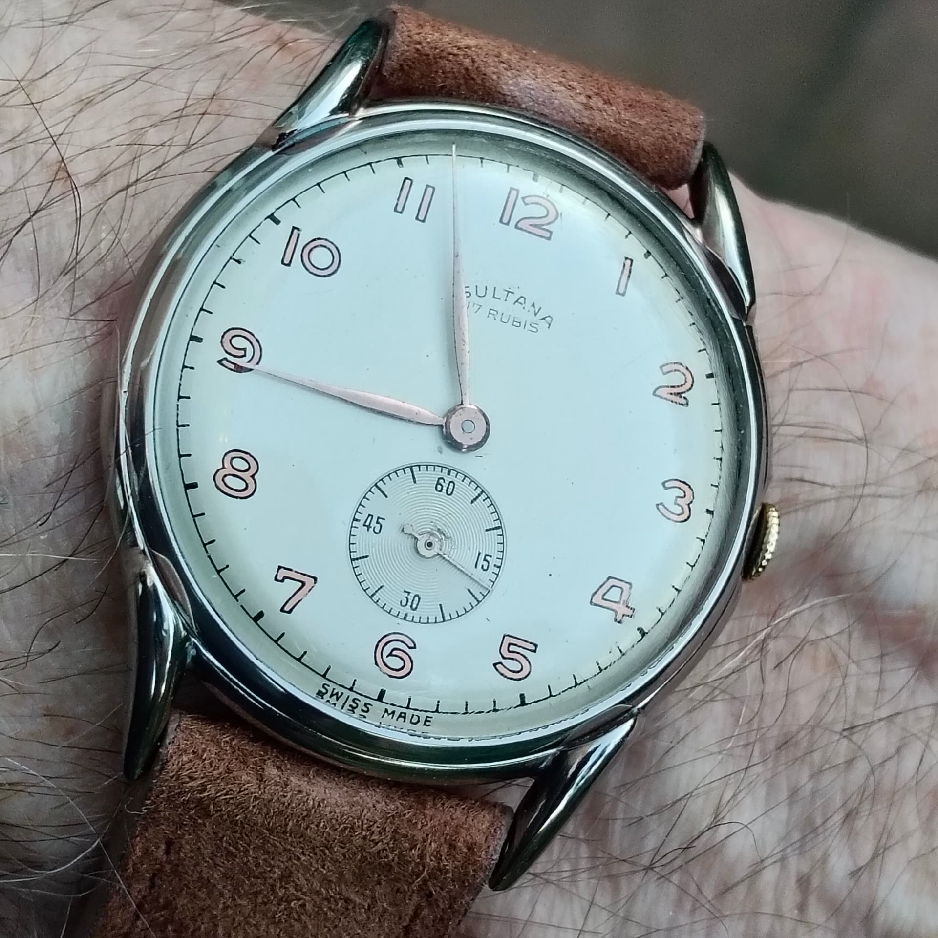

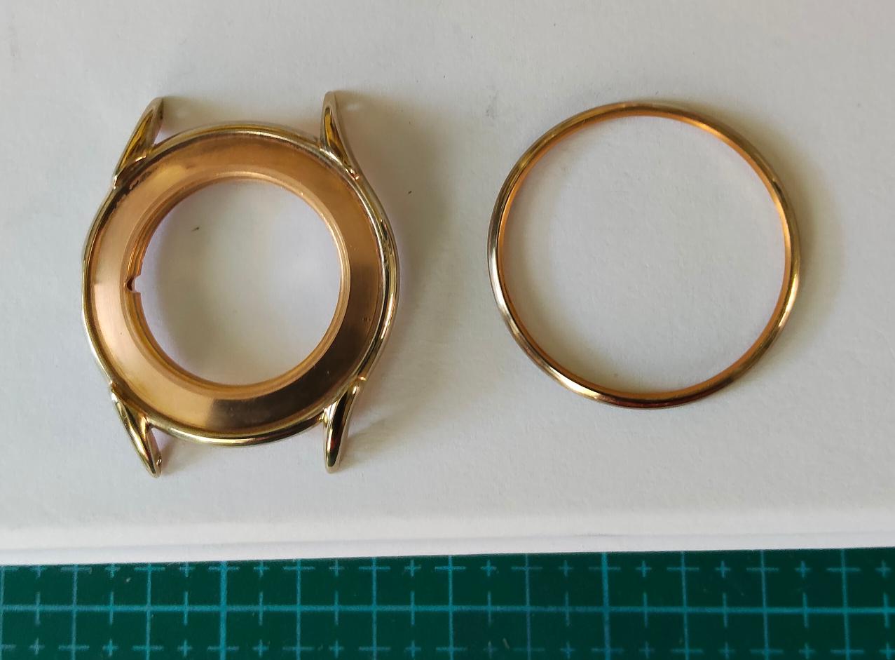

Vanmiddag begonnen met Sultana, een nogal kitscherig uiterlijk veranderd in een mooi horloge met een toplaag van Palladium,
Ik heb in gedachten om er een Palladiumlaag op aan te brengen en dan te kijken hoe dat staat.

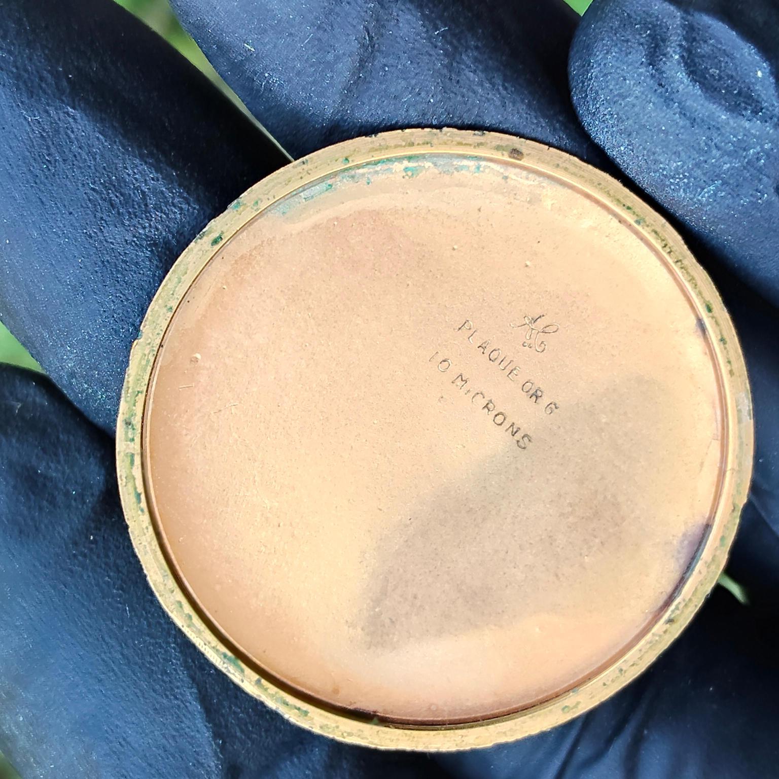

Eerst is het 10-micronslaagje goud verwijderd.

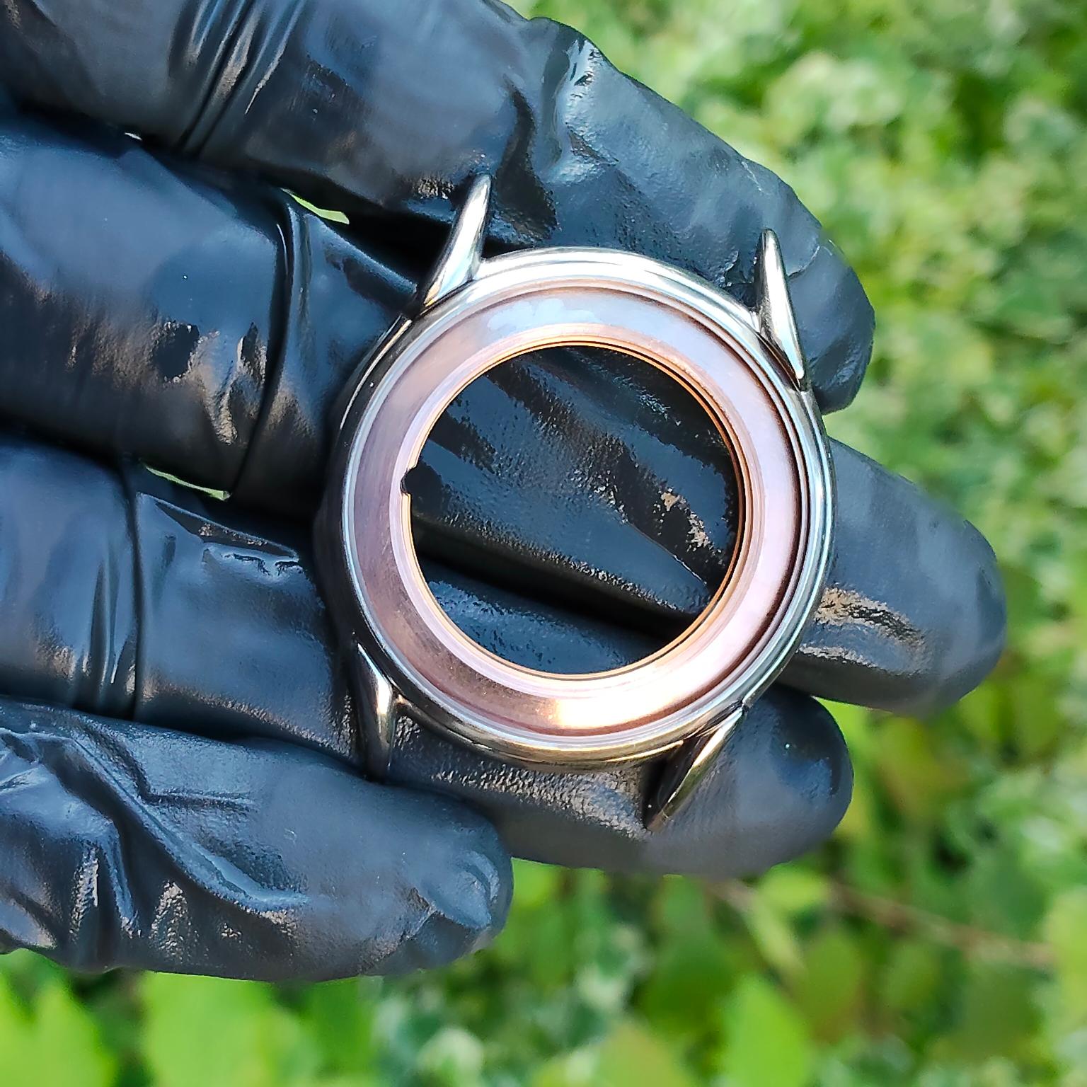

Nikkellaag is met de pen aangebracht
Op 3.2 volt
Als dat is gebeurd, ga ik verder met Palladium
Vijf minuten met de pen bezig geweest, met lage stroom duurt het wat langer, maar heb je geen risico op brandplekken.
Ik heb het vanavond lichtelijk opgepoetst; dan wordt de Palladium wat lichter van kleur.
Ik ben wel tevreden over hoe het er nu uitziet.
Heel fraai!

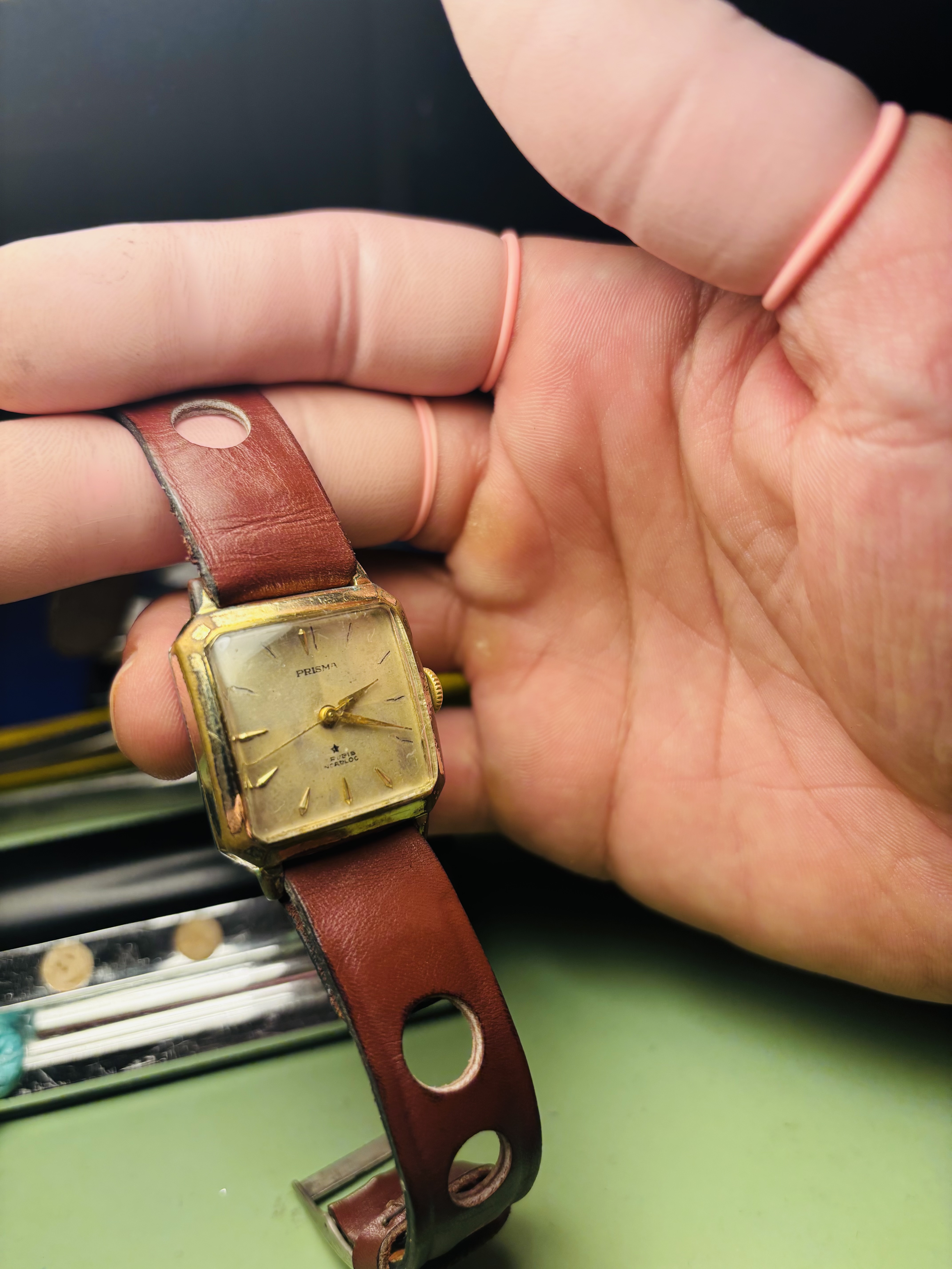

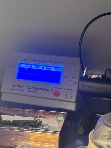

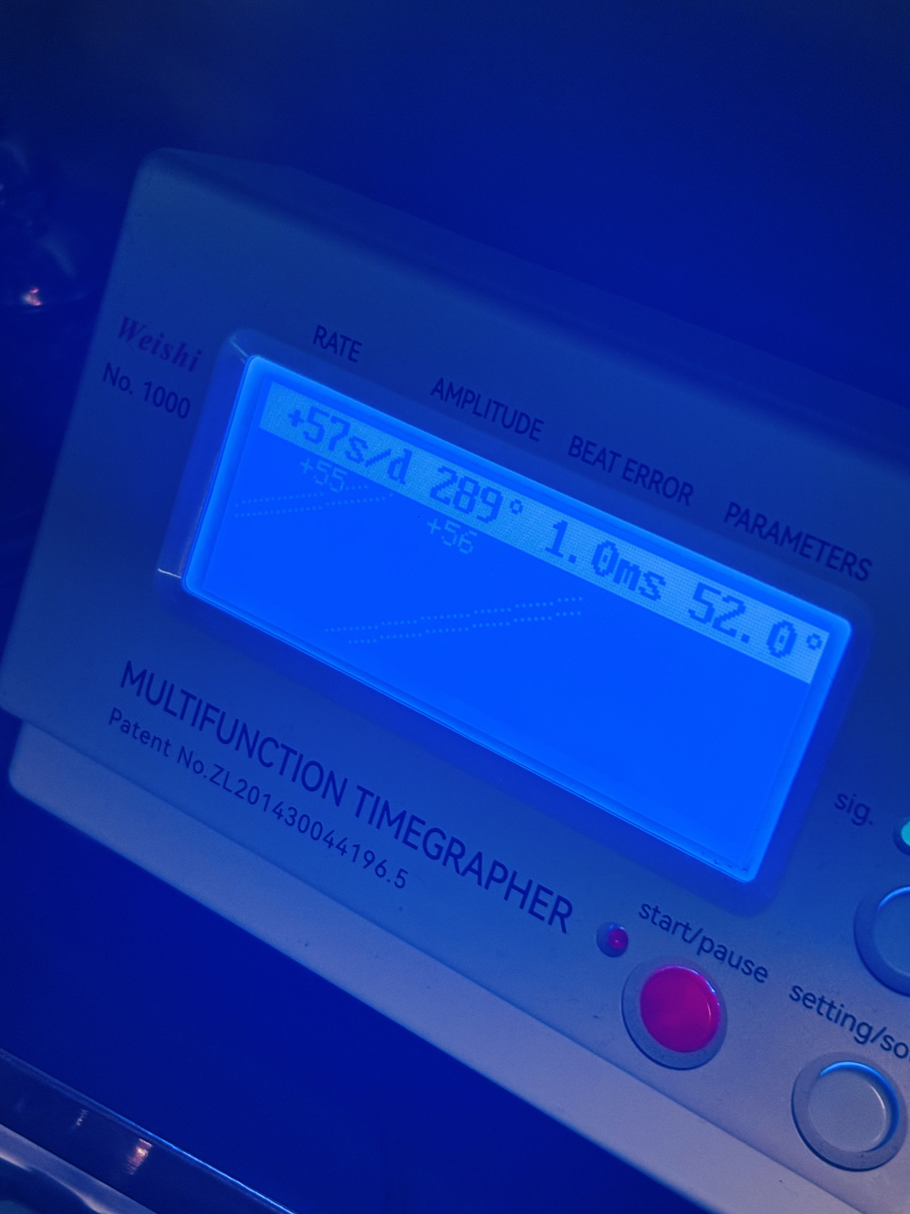

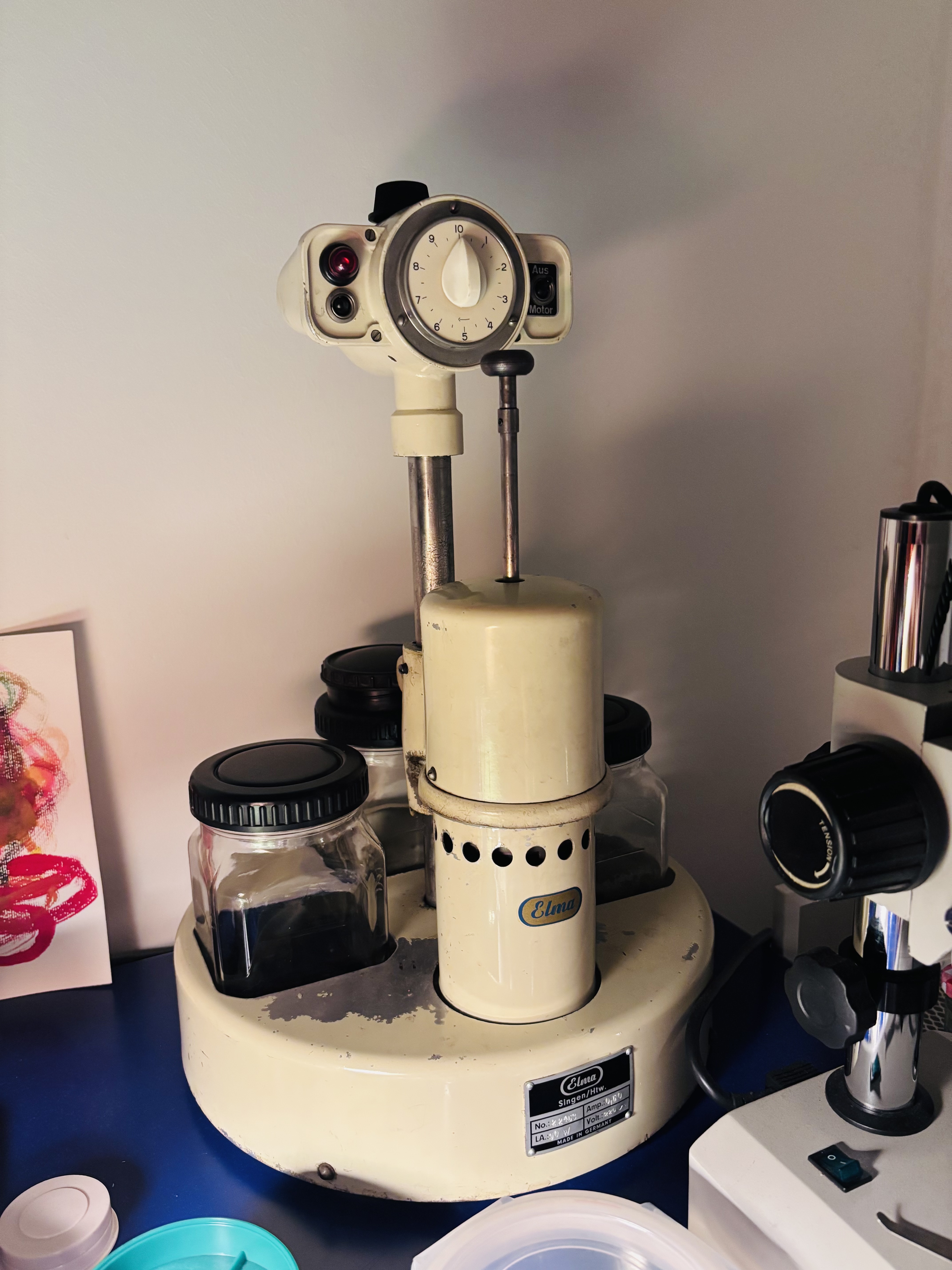

Vandaag deze Felsa 465 zo goed als afgewerkt. Wat een leuk project. Heerlijk om eindelijk met een elma schoonmaak machine te werken. Ik merk echt het verschil alles is een stuk schoner!!! :blush: en het werkt ook fijner!
Moest een nieuwe Tirette veer voor besteld worden. Eveneens veer brug met de ponsen set weer wat gesloten want die liep wat uit.
Verder niks gepolijst of iets aan het glas gedaan ik vind het eigenlijk wel erg mooi zo voor zo’n oud horloge. Maar om zulke fantastische amplitude te zien daar wordt ik echt heel vrolijk van!!! Het gevoel is zo fijn als het goed gaat. Nu een nachtje laten lopen en morgen nog even checken of anker goed gesmeerd is en wat reguleren. Ook een ander bandje zou wel mooi staan denk ik. :pray: dankbaar voor alle tips en hulp die ik op mijn weg krijg van iedereen
Gefeliciteerd met het succesvol servicen van dit horloge, knap werk Hajrik. En nog heel veel plezier gewenst met je Elma-machine. Hou bij het drogen van de onderdelen wel rekening met de warmte die de warmtepot afgeeft. Hou de pot 2 cm open en de korf iets boven de bodem , anders wordt het te warm.
