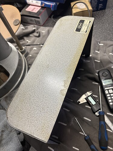

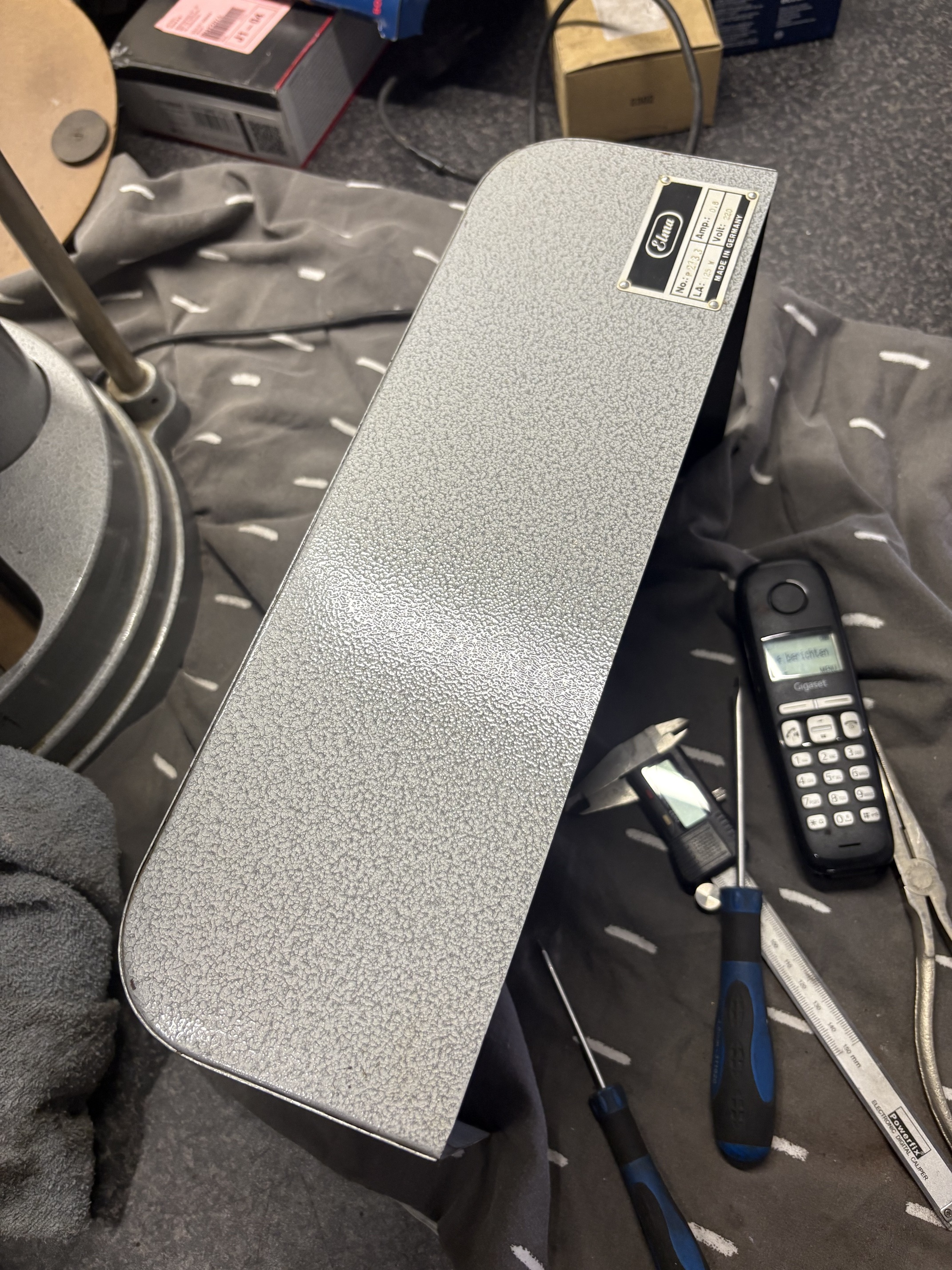

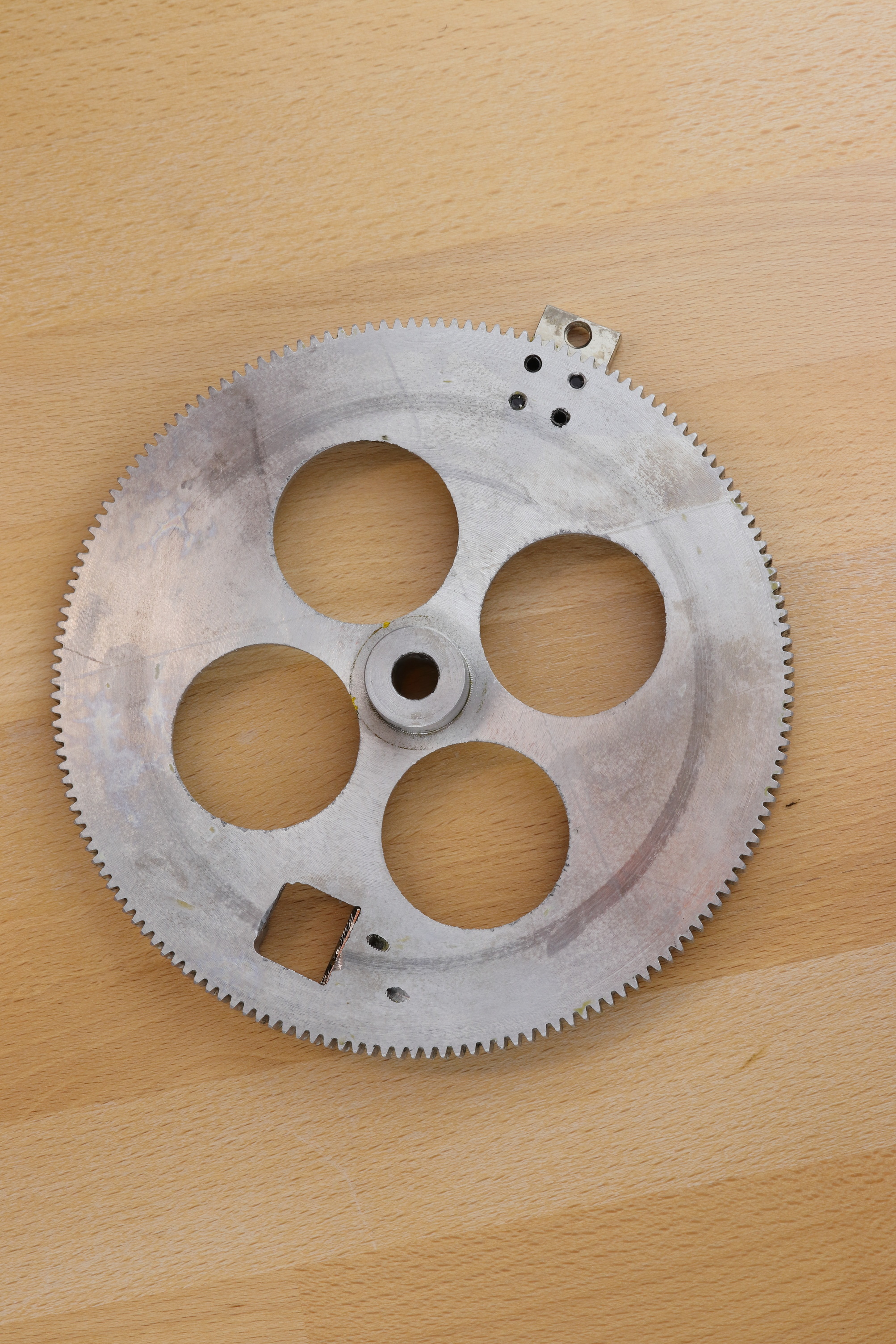

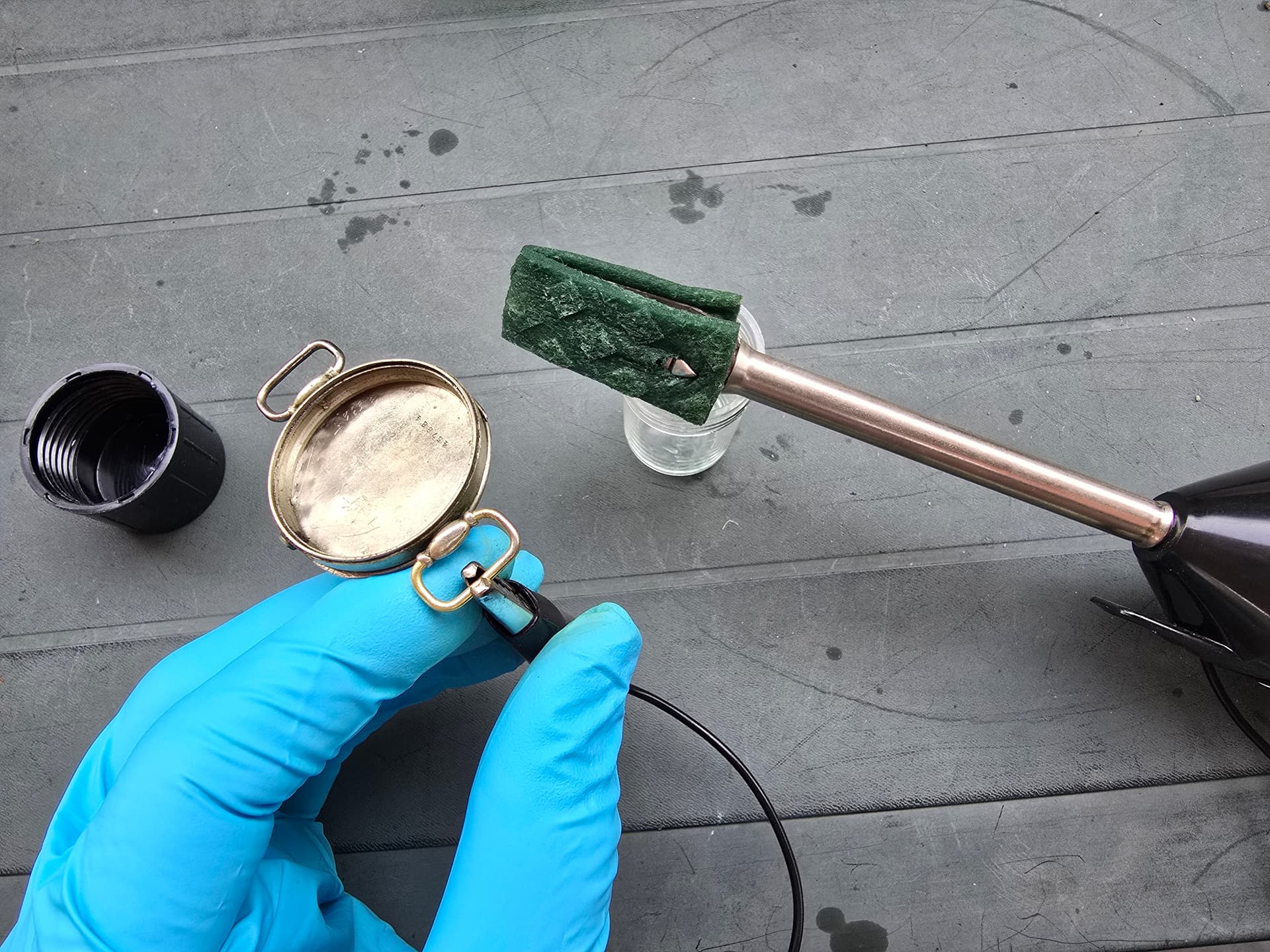

Zo, laagje nikkel erop.
Snel en mooi geworden.
Ja dat is het mooie met platen, je ziet het onder je handen gebeuren :smile:

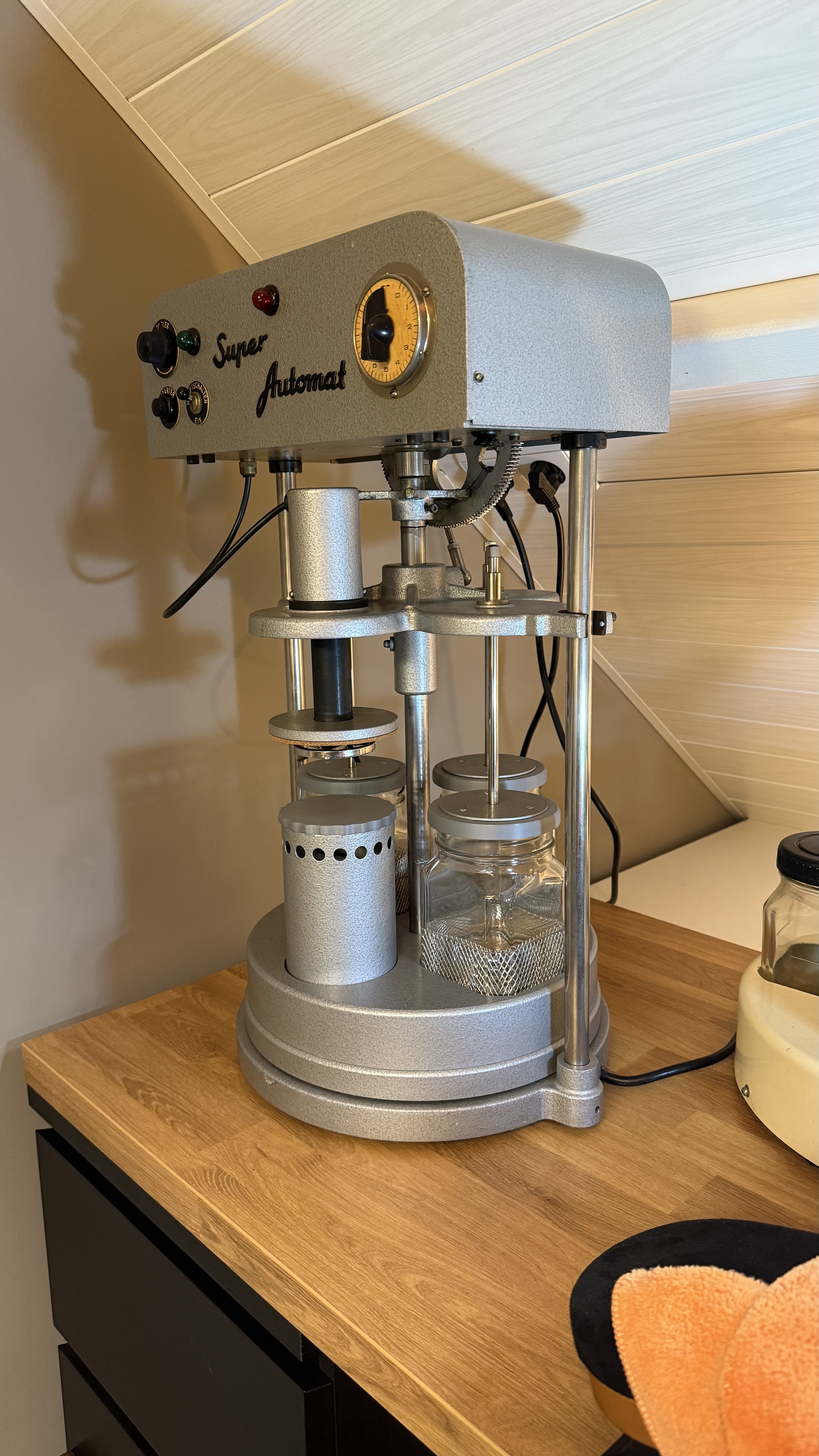

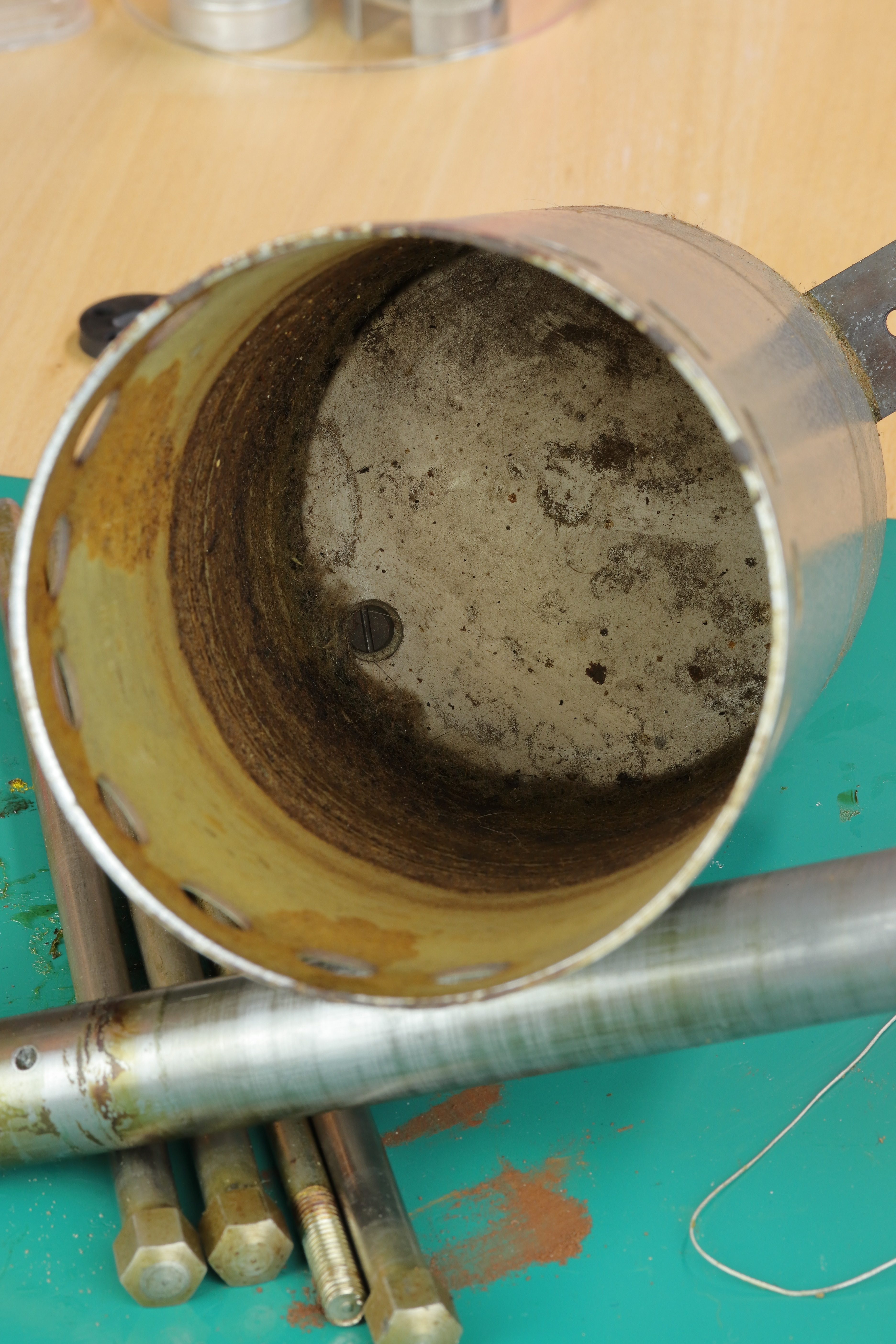

Ik heb die van mij toen ook helemaal aangepakt.
En weer in elkaar :innocent:

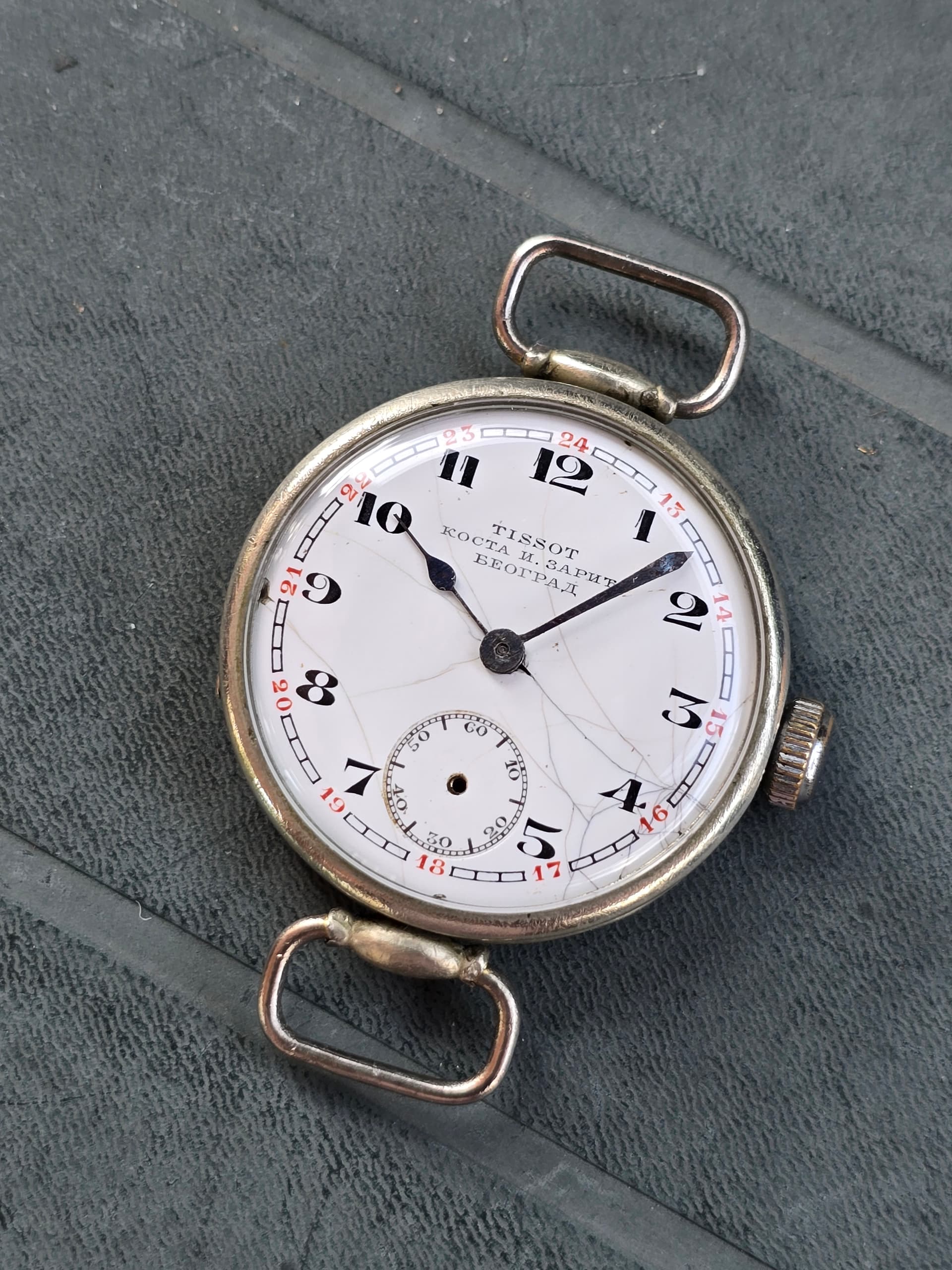

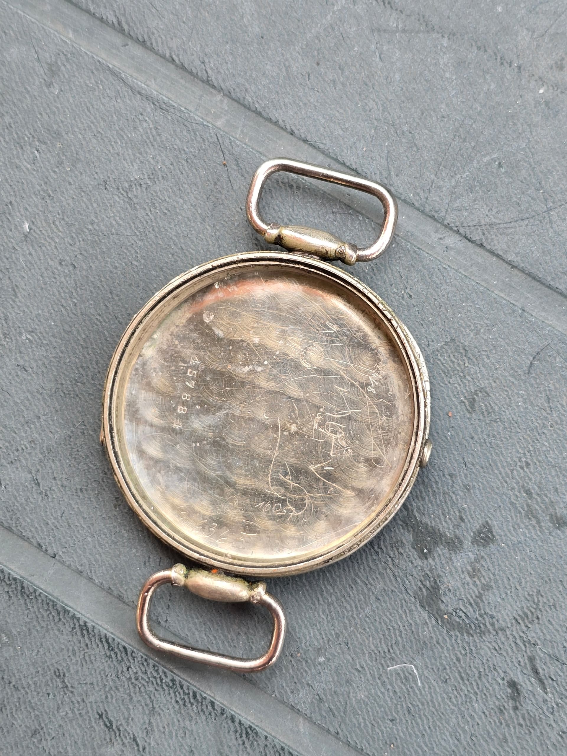

Mooi dat er russische tekst onder Tissot staat. Weet niet of er zo nog veel zijn :ok_hand:
Wat leuk dat jij dezelfde hebt!

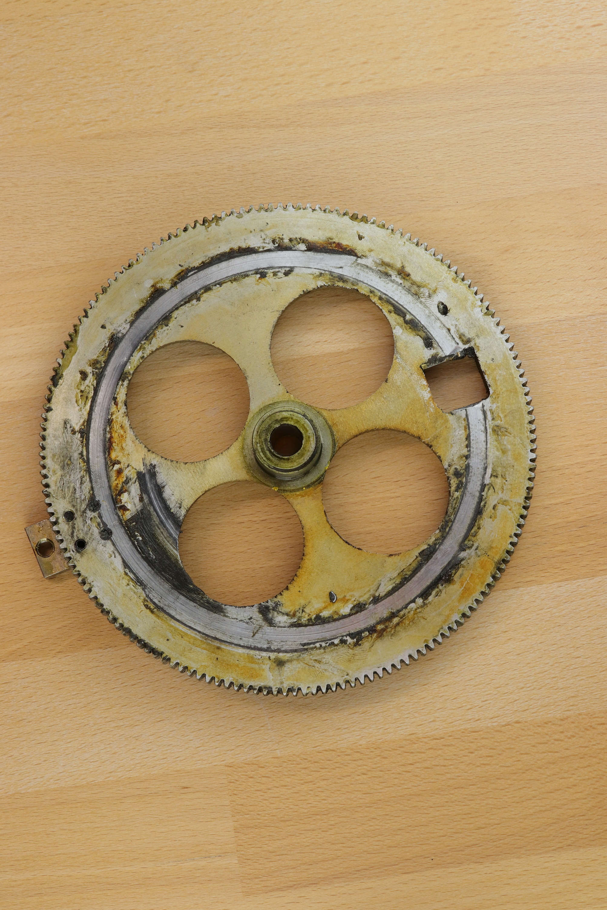

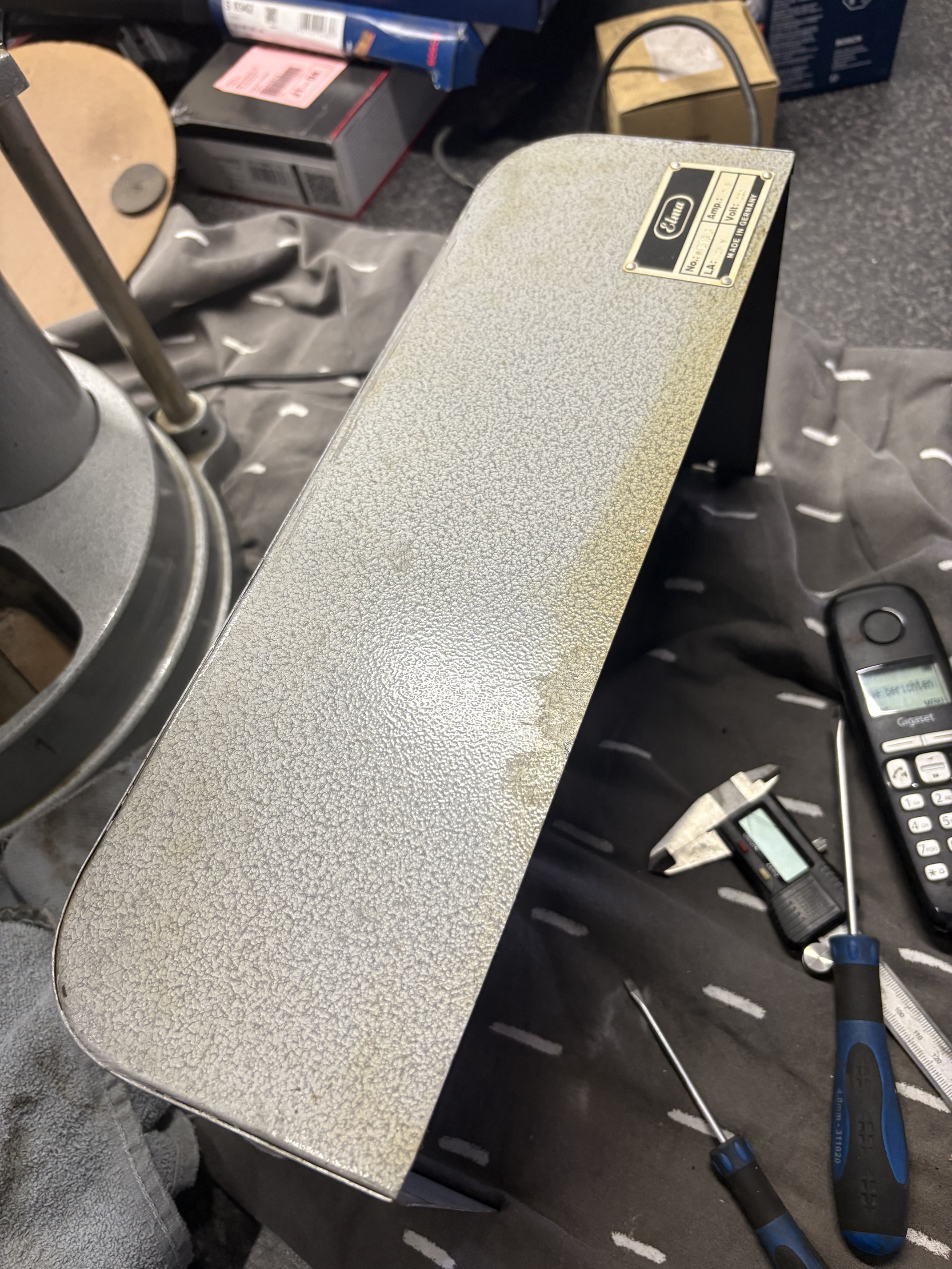

Ik ben nu vooral de buitenkant aan het schoonmaken en elektrisch controleren. Hierna wil ik eerst een kijken hoe het werkt en vooral of hij goed werkt.
Daarna gaatie een keertje helemaal uit elkaar om alles goed te reinigen en in te vetten/olieen.

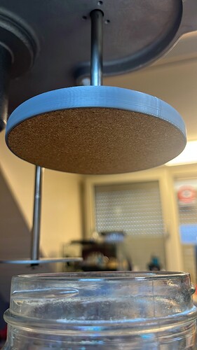

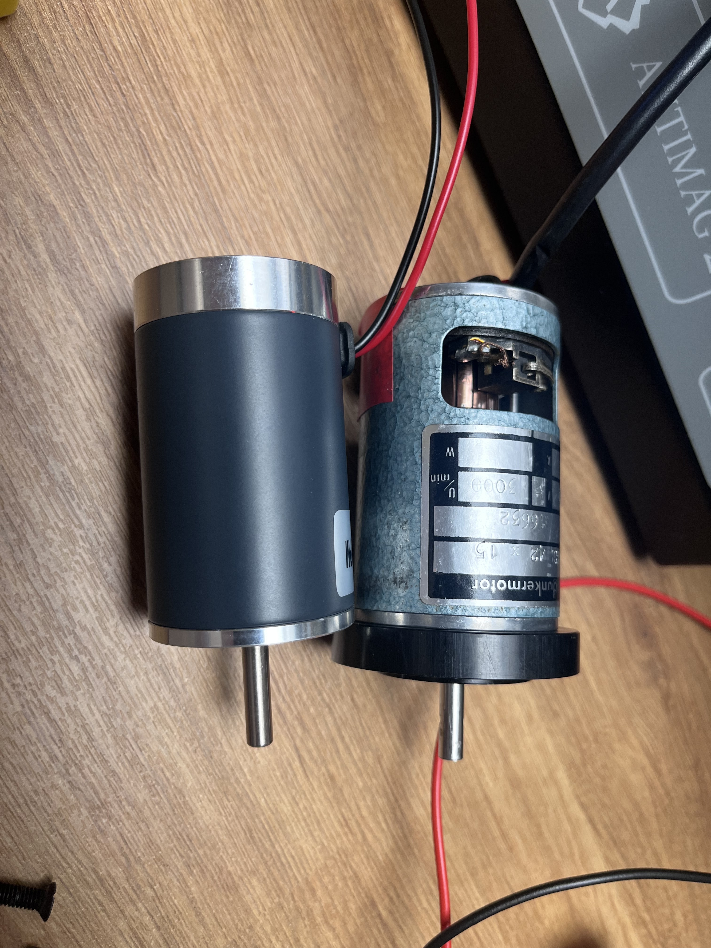

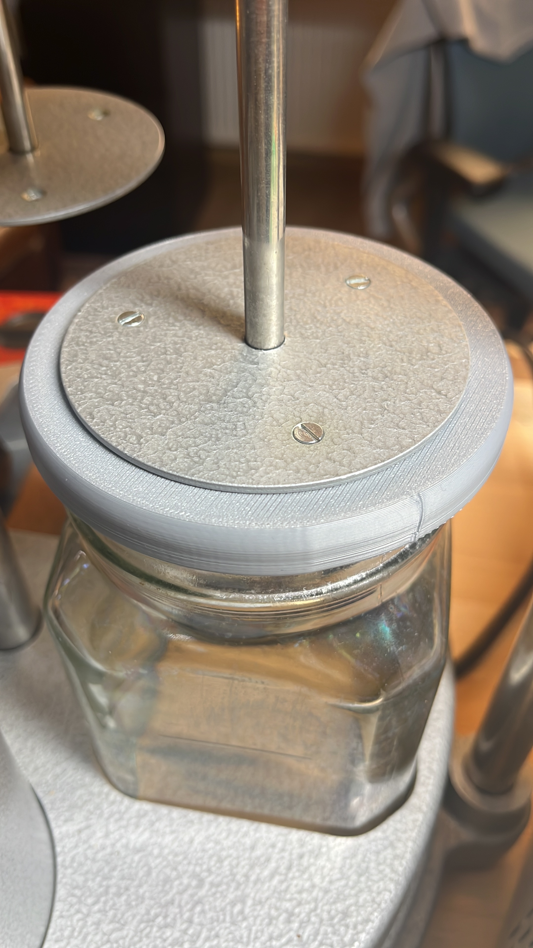

Ja dat levert veel op. Ik heb de motor ook vervangen door middel van een adapter te printen. Ook een nieuwe motorkoppeling erin, je hoort hem niet meer
Ik heb de Elma alleen even aangehad tot dat de motor naar beneden gezakt was om de motor en bovenkant van de bovenplaat te kunnen poetsen.
Ik vond het motortje al wel erg stil.
Heb je ook zelf reinigingsmandjes ontworpen en geprint??
Het is inderdaad cyrillisch schrift, maar volgens mij geen Russisch maar Servisch. (Dat onderste woord Београд is Belgrado in het Servisch).
Maar er zijn er inderdaad niet veel van. Ik heb nog een keer een spoorwegzakhorloge gezien met dit opschrift, maar verder nooit.

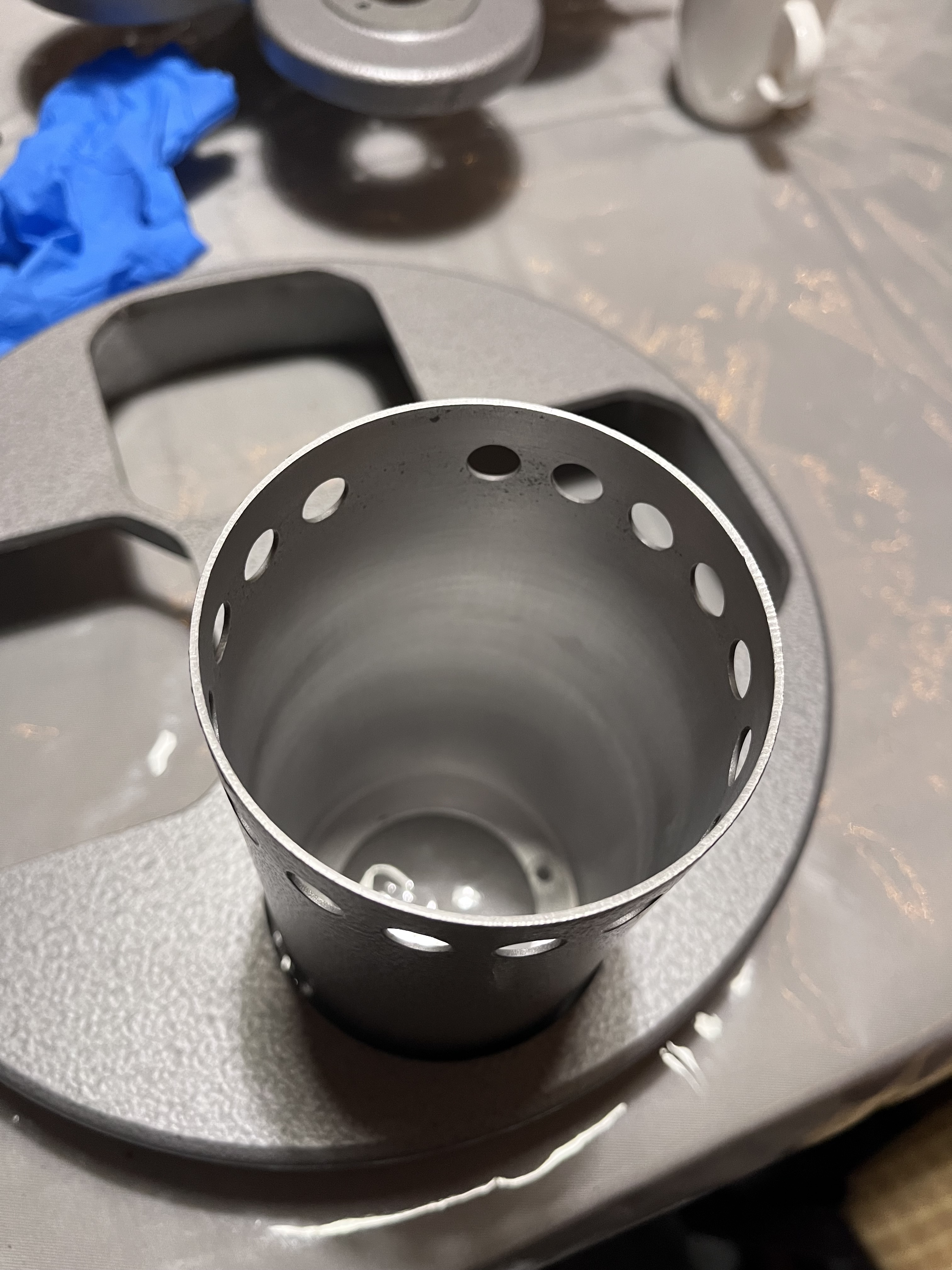

Nee, alleen een adapter voor de nieuwe motor. Ohja, en houders voor de kruken afdichting. Ik stuur je nog wel foto’s
Hier wat fotos

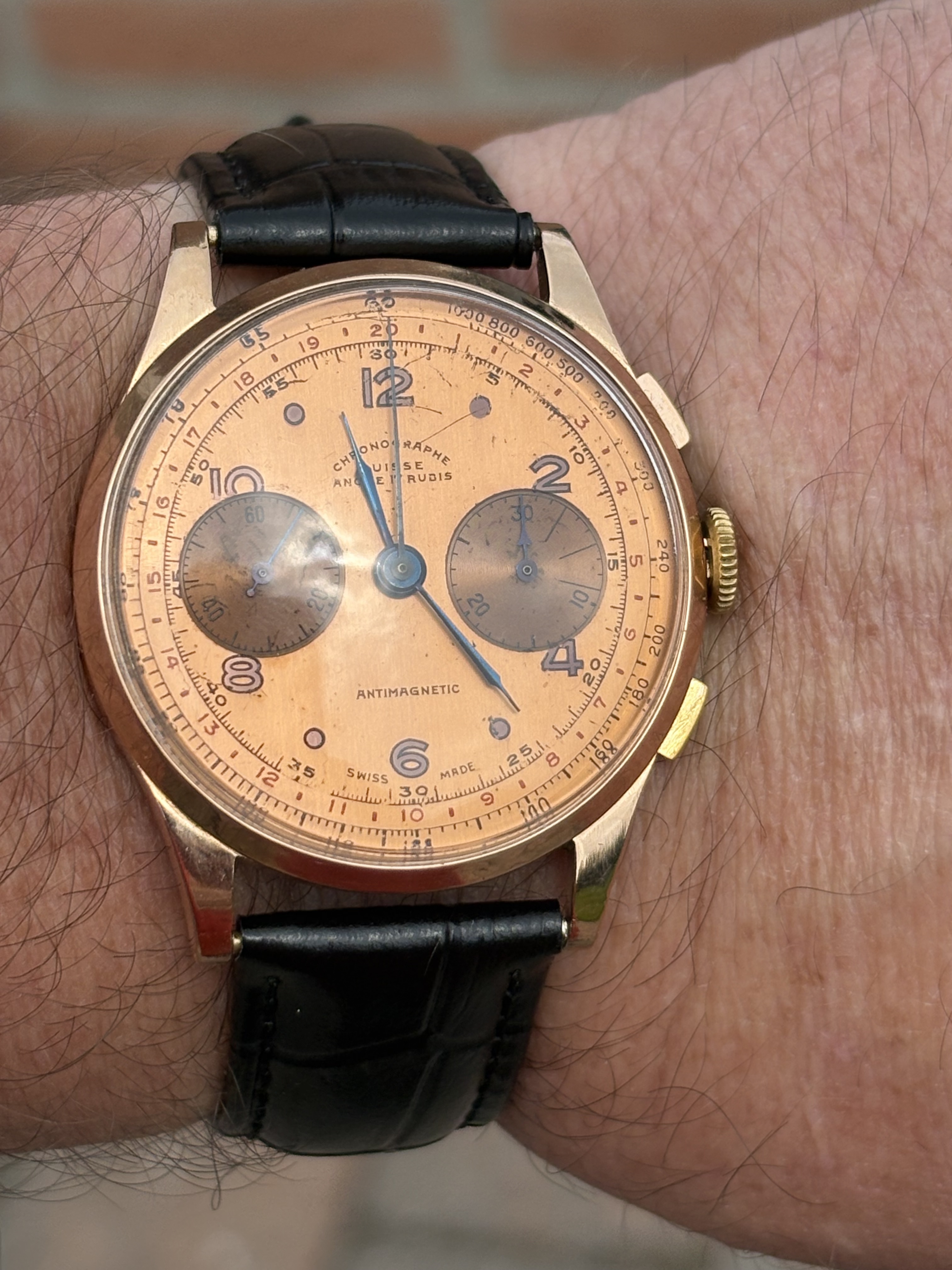

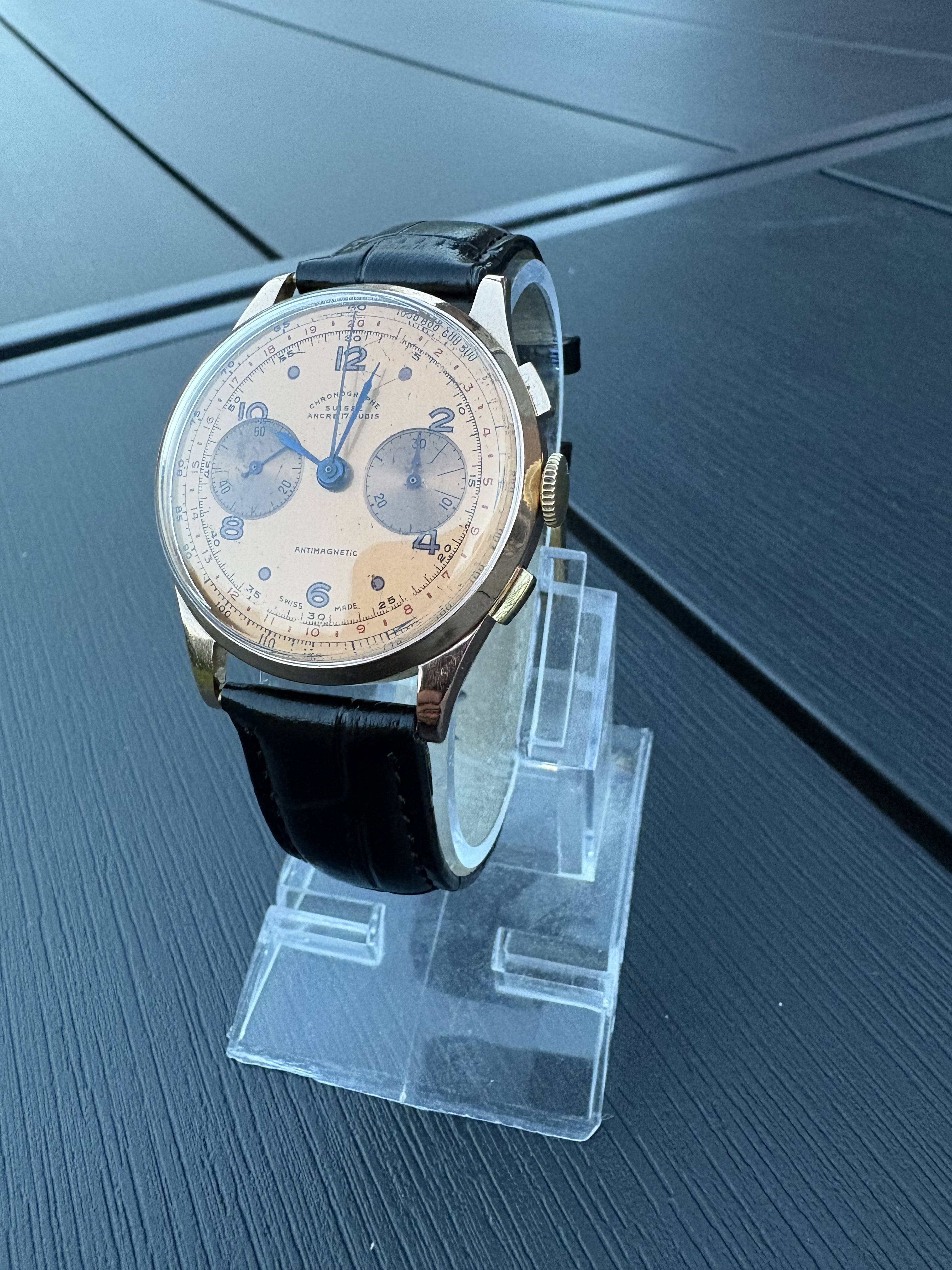

Vrijdag het horloge weer mogen ontvangen van de DHL mevrouw nadat een heel lief forumlid het uurwerk voor mij wilde servicen.
Denk dat ik nog wel een andere kleur bandje er op zet maar vandaag heb ik deze prachtige 18k chrono om de pols gehad.
Mooi. Uniek dus , mogen we dan wel zeggen. :ok_hand:
Hele mooie…!!!

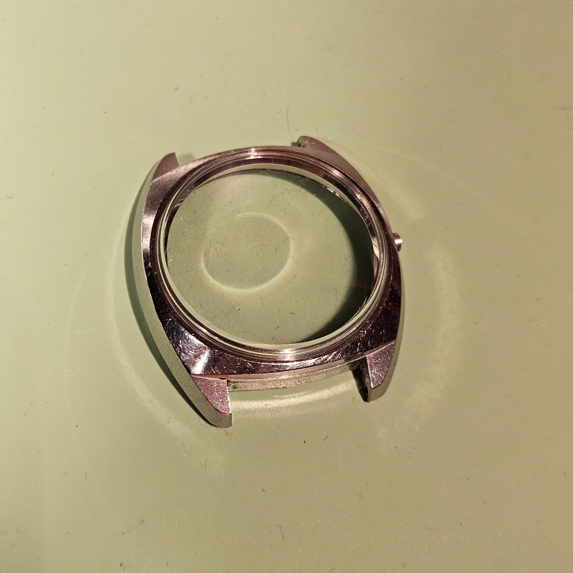

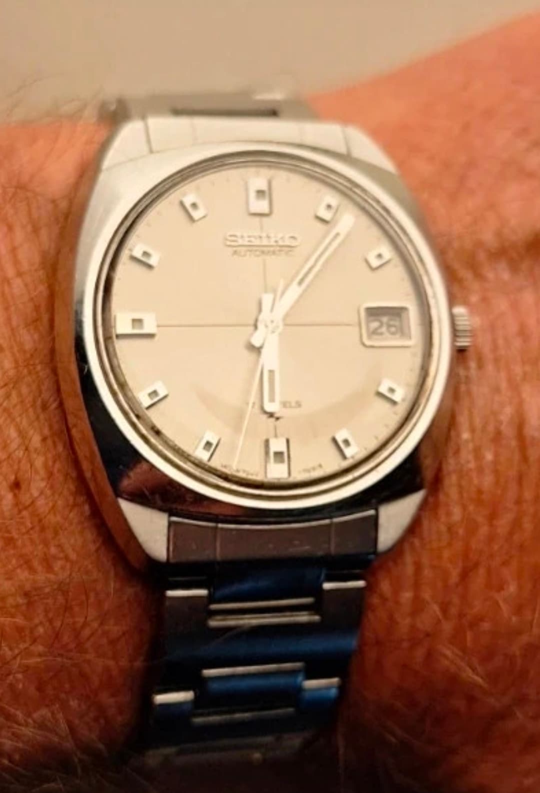

Wel wat progressie gemaakt vanavond…
Met een nieuwe, veel degelijker glazenpers kon ik een nieuw glas op deze kast zetten:
De vorige pers en het vorige glas gingen kapot :triumph:

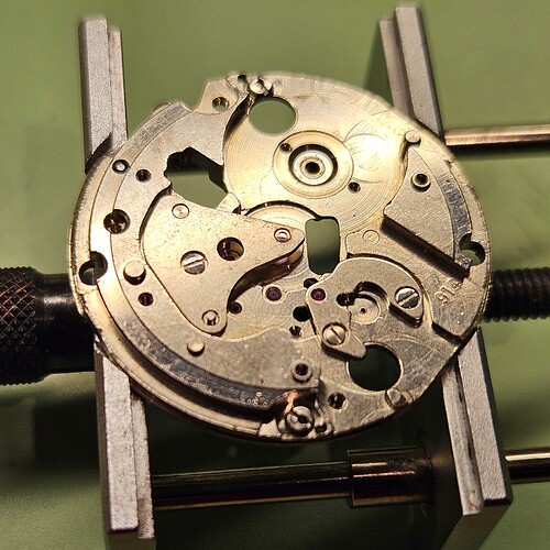

Toen deze nieuwe binnenkomer eens laten lopen…oeps, de datumring zit vast … Dan maar de wijzers eraf… Wijzerplaat mooi en matcht met kastdeksel…(Foto’s volgen nog)… Datumring draait nu wel soepel… Achterkant wijzerplaat soms niet vlak?..niets te zien… afdekplaatje dan soms krom, even losmaken, want misschien zit er wel iets achter de datumring… Bij een 7009 zat eens de schroef van de dikke dagverzetveer los… Maar dat heeft een 7005 niet.:thinking:
Toen zag ik de boosdoener:
Een van de schroeven van de ankerbrug was afwijkend, en ca 0,2mm te lang. Hij duwde de datumring naar voren, waardoor deze klemde.
Op dit plaatje zitten ze al andersom want de andere mag wel iets te lang zijn. Maar inmiddels heb ik een schroef uit een donor gehaald, anders draait later iemand ze weer om🙈
Eerst dacht ik nog dat hij verwisseld was de schroef van de centrumkloof, maar die is dikker.
Dan van lieverlee binnenkort maar een volledige service, hij drijft hier een daar van de olie, dus dat is wel welkom. En dan zijn we weer een mooie 7005 rijker!
(Foto advertentie, het glas lijkt hier wel mooi, maar er zit een enorme bobbel op.)
Lekker bezig zo, Wilbert, leuk verslag om te lezen.

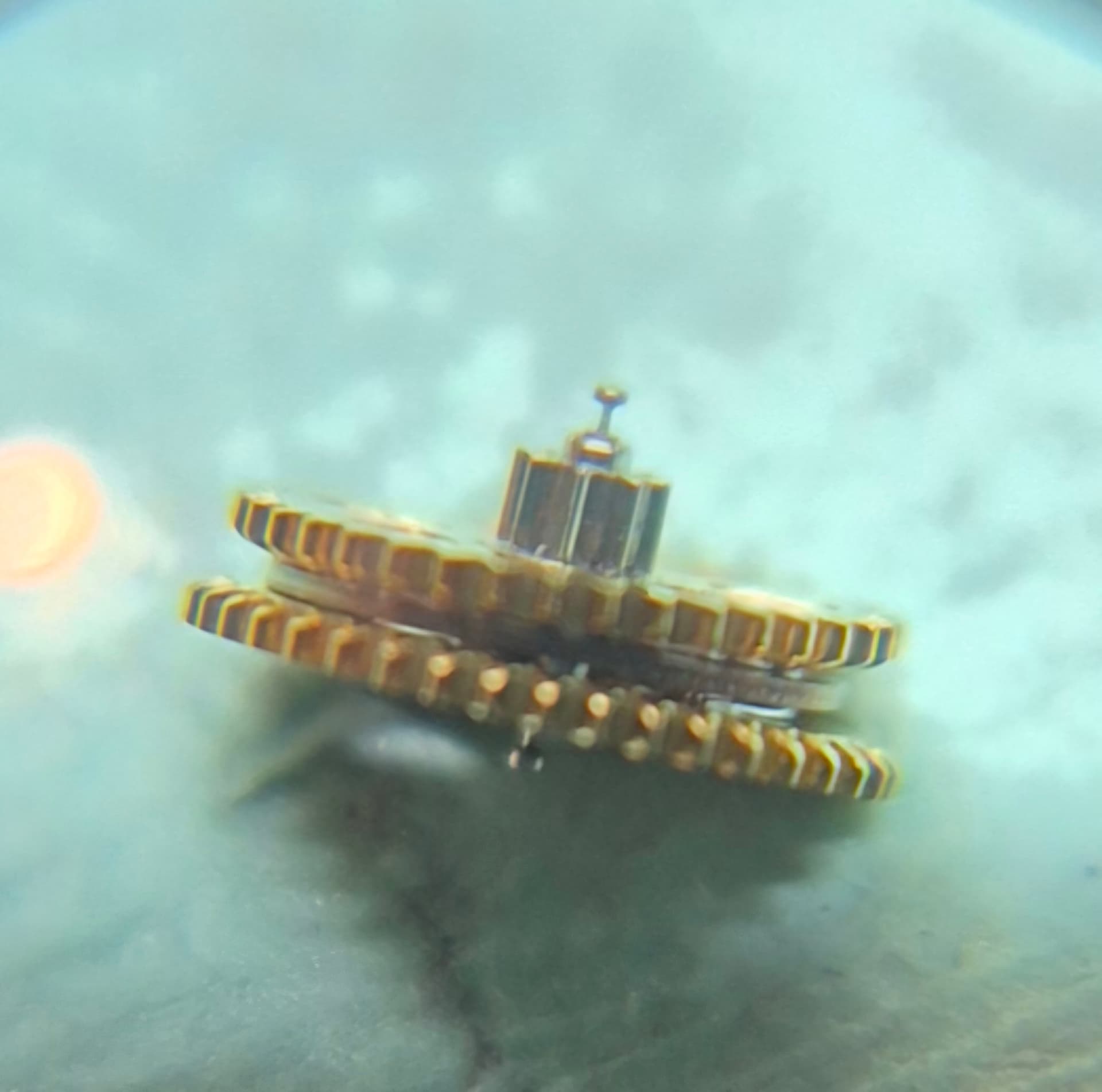

Mooie tapjes :rofl:
:scream::scream::scream:
Iets te lang de tapjes gepolijst?
