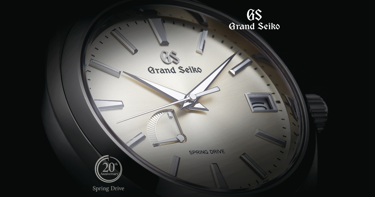

GS Spring Drive is wel degelijk ‘traploos’ in tegenstelling tot een accutron. Dit wordt ook aangegeven in het gelinkte artikel:
“The seconds hand of a Spring Drive watch has no “tick” but glides smoothly and silently across the dial.”
Deze eigenschap is juist uniek aan Spring Drive en maakt Grand Seiko ook zo bijzonder.

Is een Springdrive eigenlijk hoorbaar? Mijn stemvorkhorloge produceert een zoem, doet een SD dat ook?
Jazeker, het één gaat vloeiend/continue het andere schoksgewijs/discreet.
Accutron heeft een tik omdat de secondewijzer 262000 keer per seconde een nieuwe positie krijgt, dus een stap/tik maakt.
Spring Drive is vloeiend omdat de snelheid wordt gereguleerd en niet de positie. De snelheid van de secondewijzer wordt 32000 keer per seconde bijgesteld (indien nodig). De wijzer stapt/tikt dus niet.
Voor het oog ziet het er wel hetzelfde uit daar heb je gelijk in.
Het grootste verschil voor mij is:
Spring drive heeft een volledig mechanische aandrijving: Van energieopslag in een veer via tandwiel overbrenging naar de draaiende wijzers net als elk ander mechanisch horloge.
Accutron heeft een elektrische aandrijving van energieopslag in een batterij dat een elektromotortje aandrijft dat de wijzers via tandwielen laat draaien net als elk ander quartz horloge.

Sure, maar werkt natuurlijk zonder quartz kristal.
Nee. Het is ook geruisloos.
Maar goed springdrive is een volledig nutetloze techniek. Moeilijk doen om het moeilijk doen. Dus echt bijzonder is het niet.
Het zijn stappen versus geen stappen.
De aandrijving van quartz die de wijzer voort beweegt heet niet voor niks een stappenmotor. De enige reden dat de meeste quartz dat maar één keer per seconde doen is omdat stappenmotoren anders te veel stroom verbruiken.
Ten eerste zijn de voordelen dat je een zeer accuraat uurwerk hebt wat inderdaad nooit een batterij of capacitor nodig heeft. Echt nooit. Ook niet eens in de 30 jaar zoals bij Solar.
Aan de andere kant heb je geen schokken of impact op de echappement onderdelen, waardoor slijtage minder een ding is. Dat zijn toch echt voordelen.
