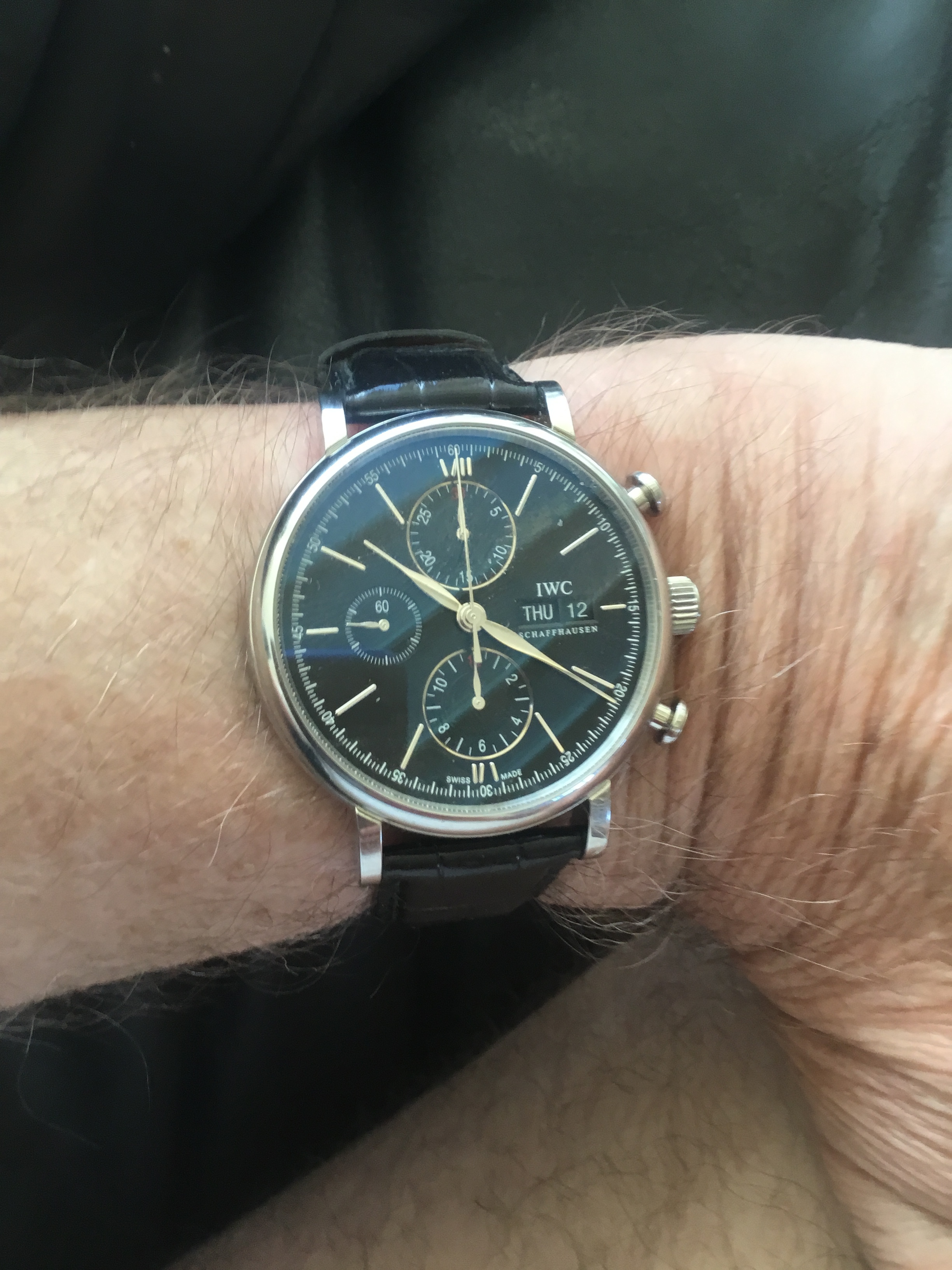

Dat zou echt een stunt zijn, een IWC met een ETA 2824-2 uurwerkje erin. Maar bij best wel veel merken is de basis gewoon ETA en daar sleutelen ze dan wat aan en dan is het ineens een ander uurwerk. Of zie ik dat verkeerd? Ben nog steeds een leek he die gewoon een horloge mooi vindt of niet
Dat is nu 1 van die merken waarvan de basis nog steeds ETA 2824-2 is of zie ik dat verkeerd. Is wel wat aan gesleuteld
IWC heeft jarenlang geteerd op bewerkte 2892 en 7750 uurwerken.
Je reageert op een chronograaf horloge dat kan dus nooit een 2824 zijn, als het een ETA is dan uit de 7750 serie ( of een 2892 met een module ). En IWC heeft zeker horloges met een standaard ETA uurwerk net zoals Panerai die heeft bijvoorbeeld.
oke, weer wat geleerd
. Dacht echt dat IWC en Panerai zelf een uurwerk hadden ontwikkeld, dus niets met ETA. Ook wat betreft dat een chronograaf geen ETA is. Vandaar dat ik maar altijd zeg dat ik een leek ben, wat natuurlijk ook zo is. Soms wel een beetje jaloers op al die kennis die aanwezig is op het HF, maar ja daar gaan dan ook wel wat jaartjes overheen. Ik ben pas sinds iets meer dan een jaar bezig met mijn horloges. Maar komt tijd komt raad toch
Een chronograaf kan zeker een ETA zijn maar niet een 2824 dat is enkel geschikt voor 3 wijzers.
Of een ETA 2892 met dubois depraz opbouw module.
