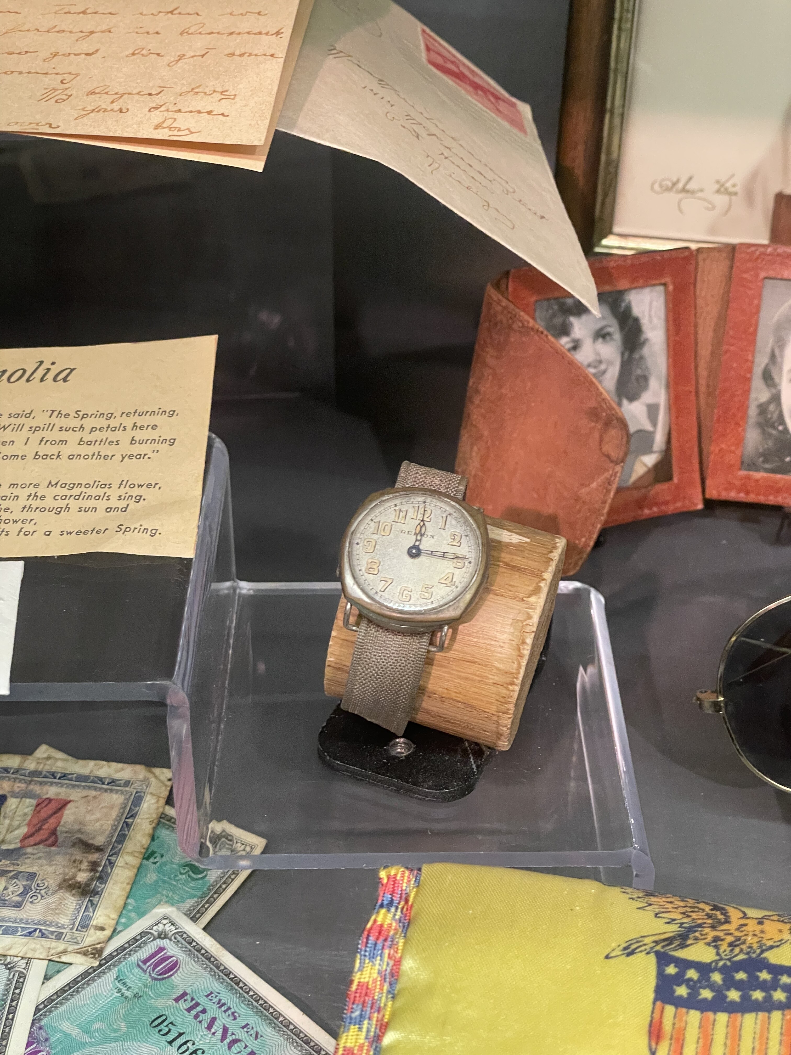

Daar lag dit horloge horloge in een display :
In mijn ogen is dit geen “ issued “ horloge, maar een burger horloge met een (nieuw) groen bandje.

Blijft voor dit horloge enkel de leeftijd van het horloge en de uurcijfers over.
Het kan natuurlijk zijn dat de militairen in die tijd (WO 2) ook gewone burger horloges droegen.

Hier is geen twijfel omdat het militaire teken op de wijzerplaat staat in tegenstelling tot het museum horloge.
Dan moet dat toch ergens op wijzerplaat of kast zichtbaar zijn?

Grappig, is dit niet het museum op Utah beach? Of D-Day-experience museum?

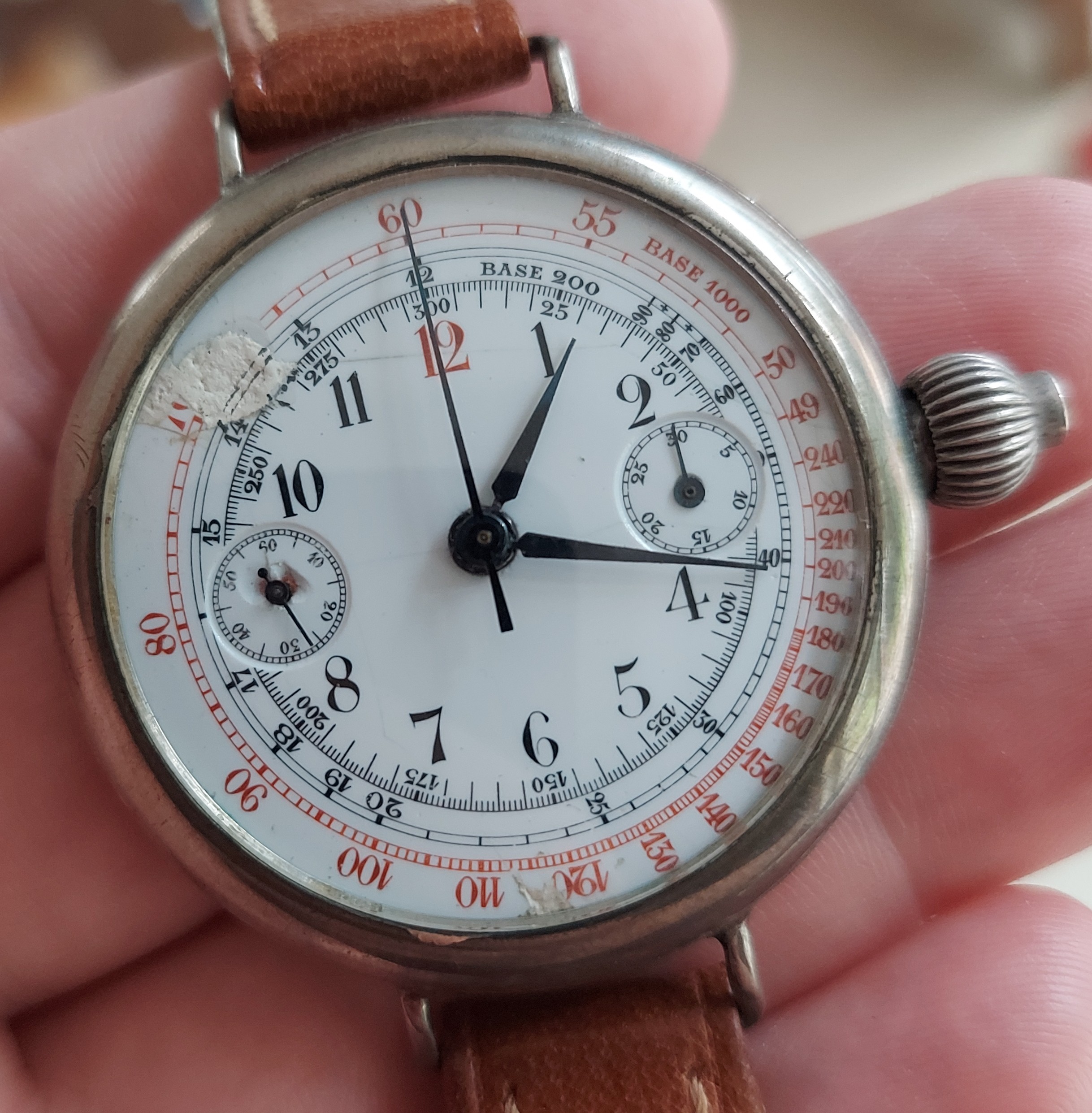

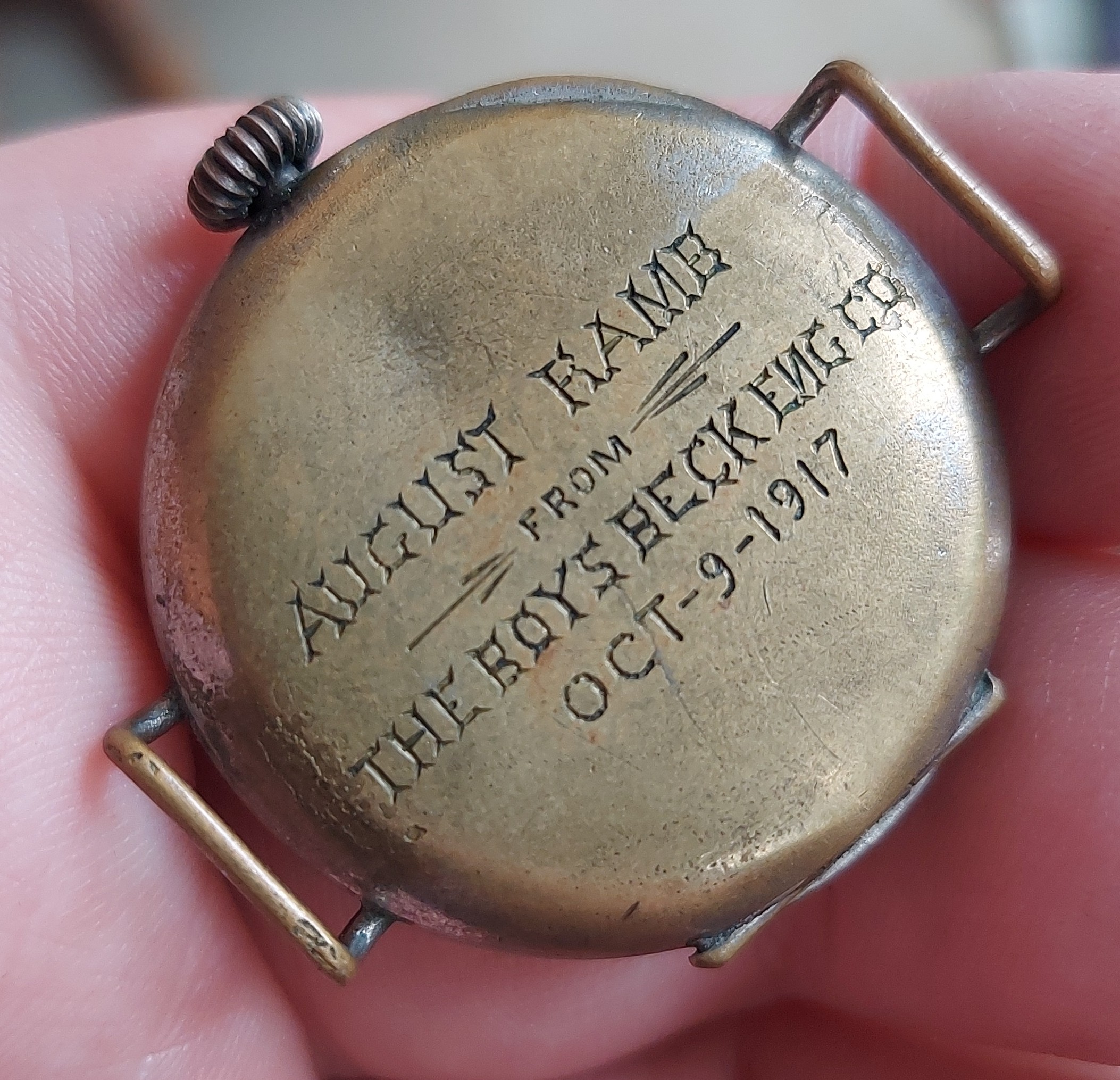

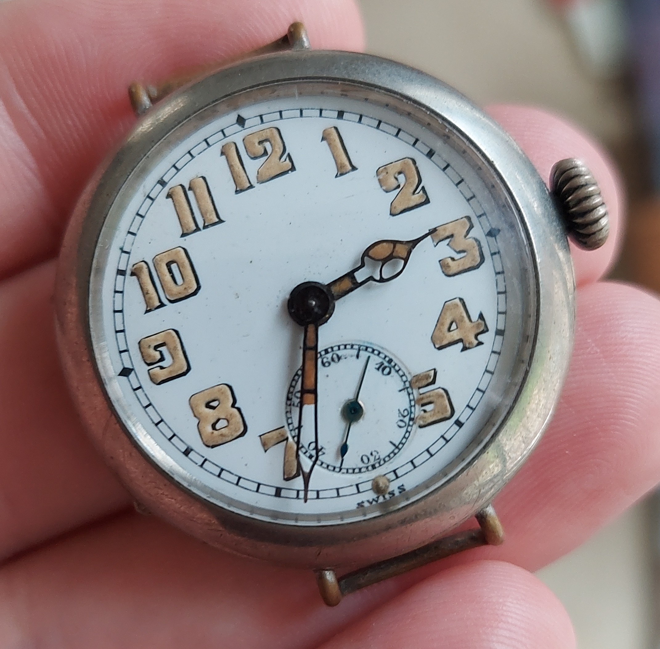

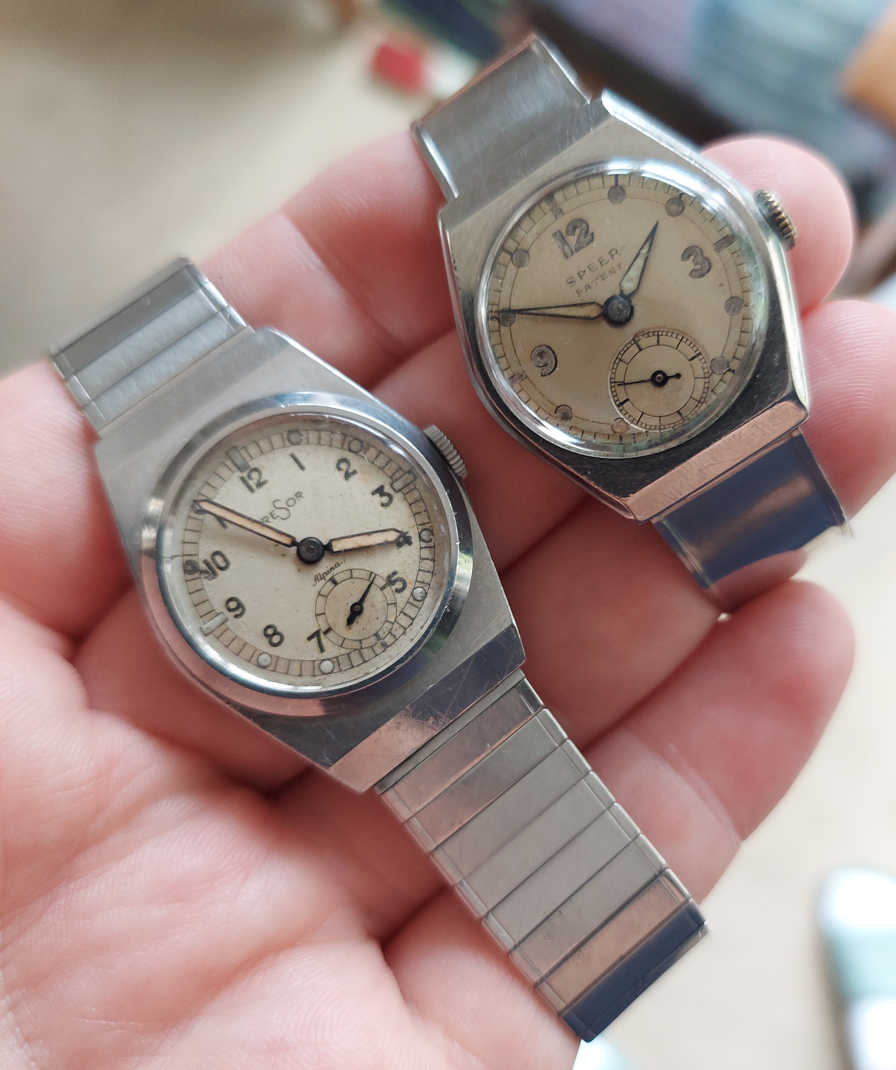

Het is natuurlijk verschillend, een horloge kan best ooit door een militair gekocht zijn, zoals degene hieronder, ik heb begrepen dat de Alpina en de “Speer patent” populair waren bij Duitse militairen en de andere twee zouden best in de eerste wereldoorlog gebruikt kunnen zijn.

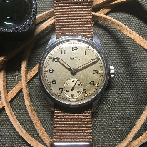

Deze uit 1944 hieronder is daadwerkelijk uitgereikt aan een lagere Sovjet officier in de tweede wereldoorlog, zie het nummer op de wijzerplaat.
Dus tja, wat maakt een horloge "militair " . Opschriften of gebruik?
Nee, gewoon in NL : bevrijdende vleugels museum

Soms zie je een complete outfit van een soldaat of officier in een vitrine, als daar een civiel horloge bij zit is dat wat mij betreft ook authentiek maar dus niet officieel.

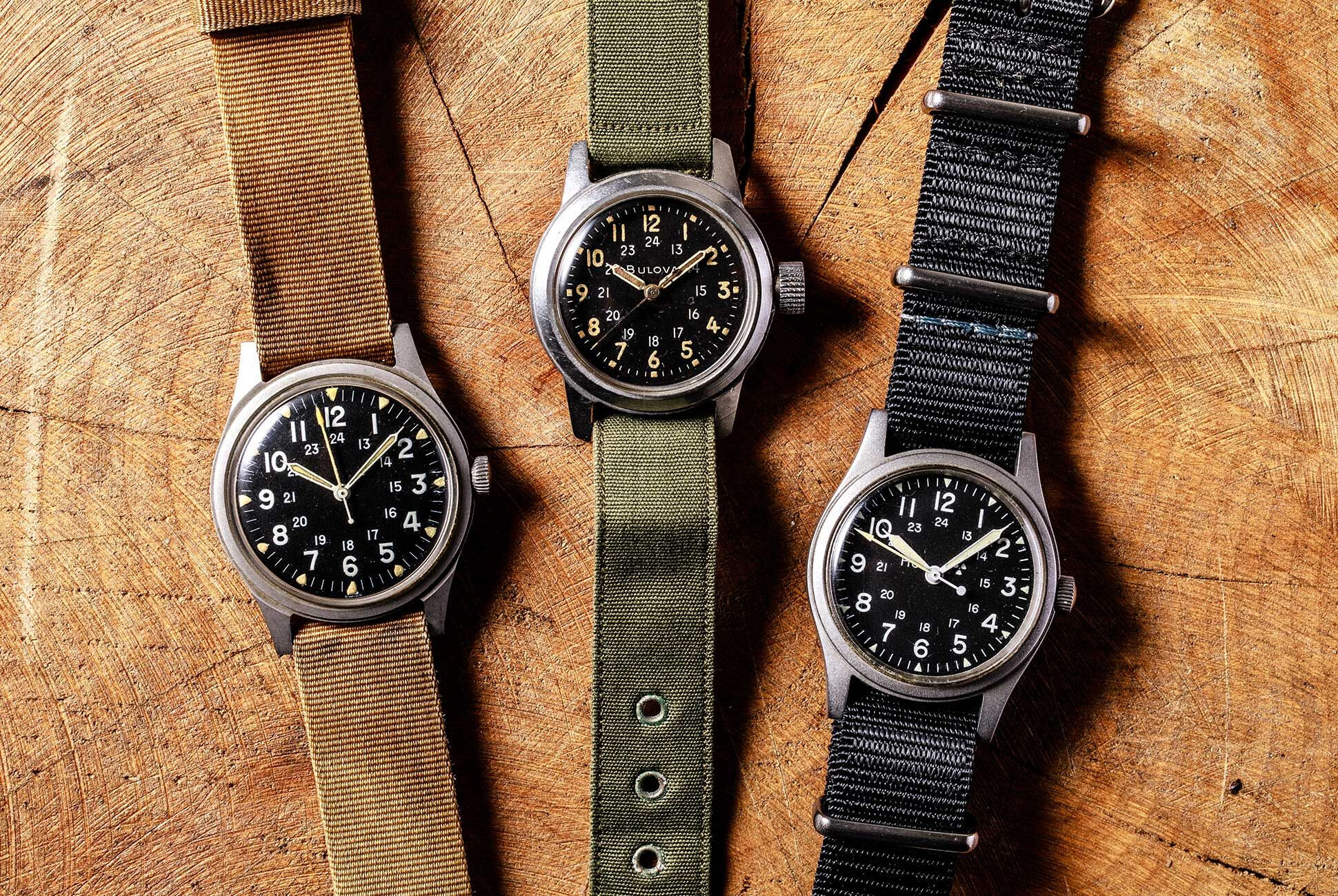

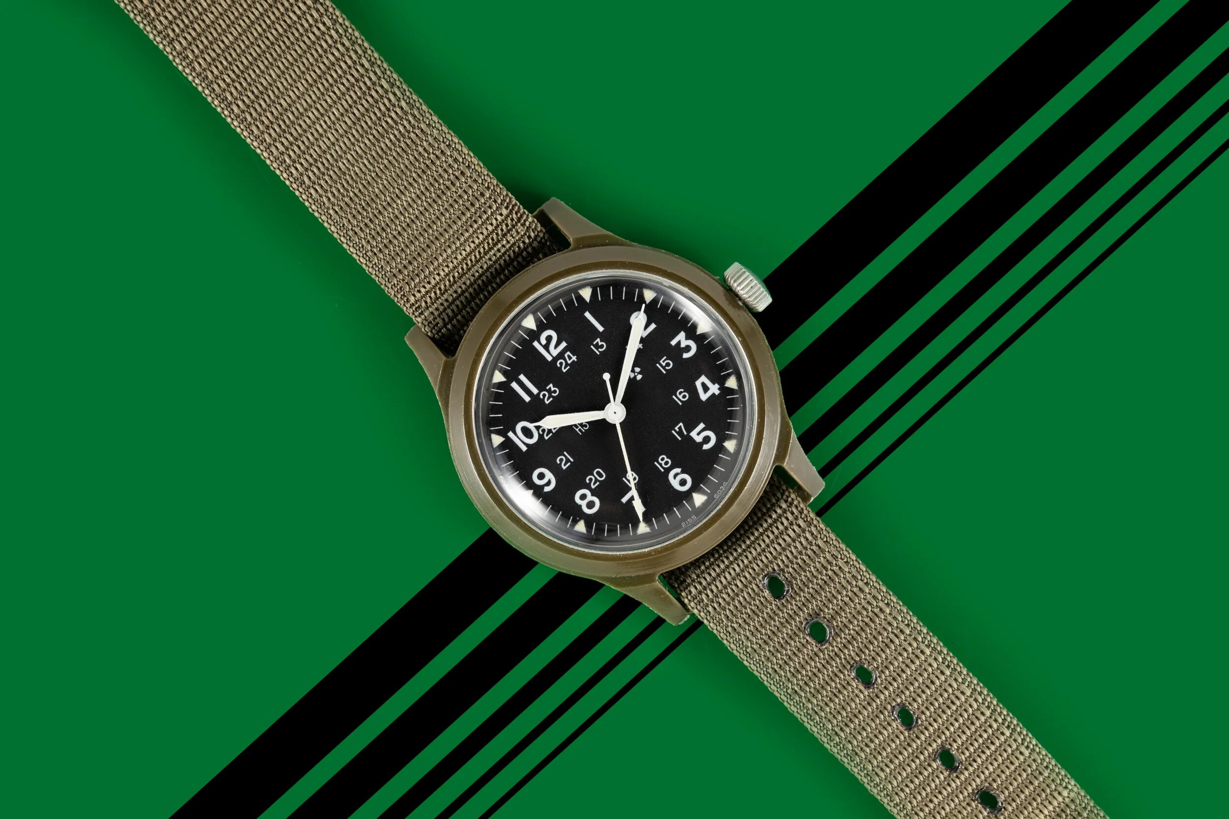

De eisen geven een richting aan over waterdichtheid, ontwerp van de wijzerplaat. Kijk naar de Amerikaanse horloges in de loop van deze eeuw ze zijn bekend onder hun militare nummer/opschrift zoals de Britse ATP of de Britse dirty dozen allemaal gelijk kwa ontwerp. De G10 met Nato stock nummer.

Aan de ene kant zou ik nee zeggen, want een horloge is pas militair als het door militaire diensten als basisuitrusting gezien en uitgegeven werd. Aan de andere kant zijn daar vele trench watches, maar ook dingen als de Seiko 6105-8000 die bijvoorbeeld in Vietnam heel erg veel door soldaten gedragen werden omdat issued horloges stuk gingen.

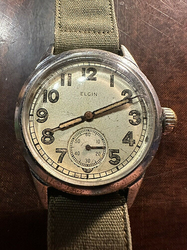

Elgin heeft wel degelijk dit model gemaakt voor gebruik in het leger, dit is een horloge voor het Ordnance Department. En is een voorloper van de breed gebruikte specificatie A-11 die onder andere ook door Bulova werd gemaakt, die bestond ook met witte plaat, maar vanaf 1943 uitsluitend met een zwarte plaat.
Dit horloge kan overigens alleen correct zijn met de volgende gravure in de achterkant:

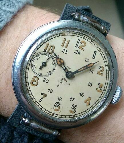

En gewoon omdat ik dat leuk vind, misschien wel het meest bizarre en obscure militaire horloge ooit. Een Duitse B-Uhr is al heel gigantisch met 55mm, maar er bestaat dus een nog grotere versie van 65mm, dus een volle centimer groter. In totaal 22 stuks gemaakt door A. Lange und Söhne voor een speciale eenheid in Peenemünde (daar werden de V1 en V2 raketten ontwikkeld).
