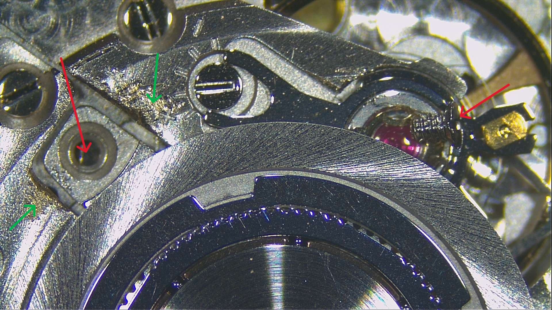

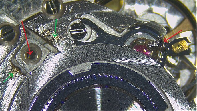

Dit is een horloge dat in 2018 nieuw gekocht. Klant heeft het ruim 6 jaar gedragen en plotseling is er ook een schroef los gekomen van de automaat. Tussentijds was het niet geopend.
Schade die zo’n schroef kan aanrichten is fors. Rode pijl links is de plaats waar hij in hoort en groene pijlen wijzen naar de beschadigingen die ontstaan zijn. Een revisie is dan zeker noodzakelijk want de messing deeltjes zit overal in de olie en dit zal de smering niet bevorderen!
