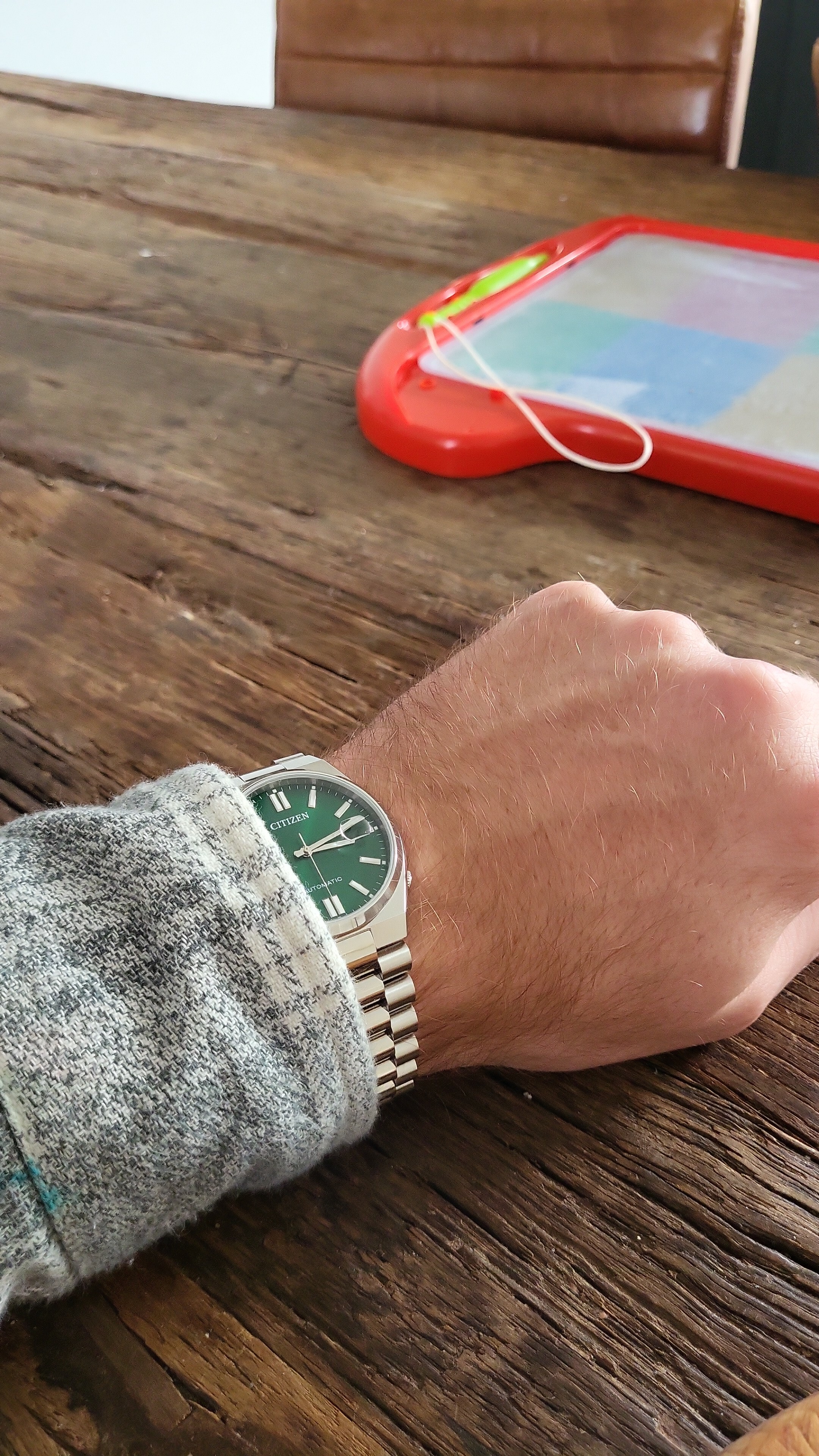

Als nieuw lid op het forum probeer ik de enorme wereld van de horloges te doorgronden. Uiteraard begint dat in eerste instantie met het lezen van al jullie enthousiaste berichten.
Verder zie ik sinds een 1,5 maand iedere dag zeker 10 horloges in mijn Google feed naar voren komen. Dit helpt om mijn smaak te bepalen. Dat heeft er ook voor gezorgd dat ik mijn eerste ‘NA’ heb laten inpakken voor Kerstmis! (Zie foto onder)
Alleen heb ik moeite om alle specificaties te begrijpen. In het bijzonder het aantal bpm dat een uurwerk maakt.

Gefelcitieerd! Die serie Citizens is echt heel erg leuk. Prima horloges!
