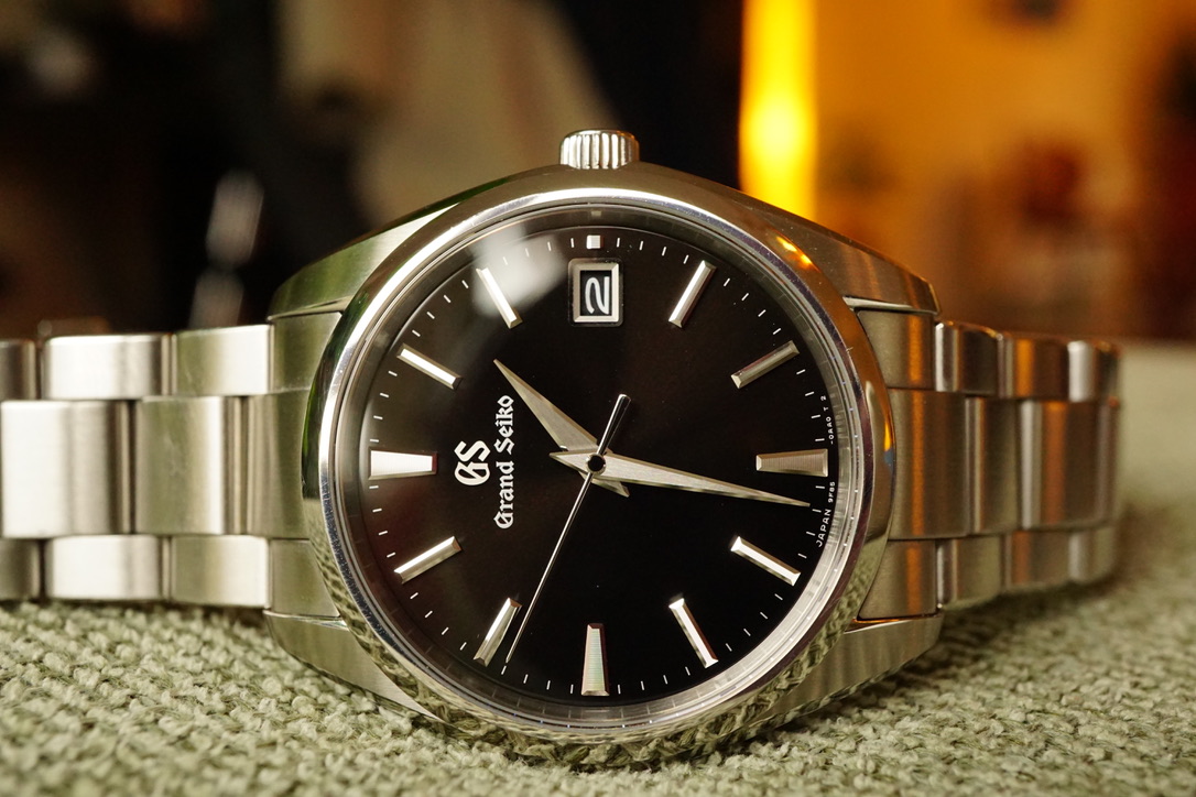

Ik heb nog nooit een horloge gekocht op basis vanwege het tikgetal of de accuratesse, nu ik er zo bij nadenk. De enige horloges waarbij ik naar accuratesse keek waren deze drie:
Maar ja, die hebben een tikgetal van 7200, 7200 respectievelijk 3600 bph. Omdat het high accuracy quartz is. Een soort dead-second complicatie avant la lettre, maar in alledrie de gevallen wel met een accuratesse van 8, 10 respectievelijk 5 seconden per jaar. Zonder positionele afwijking. Maar wel temperatuursgevoelig.

Nu ik die Grand seiko en Citizen naast elkaar zie! Wat lijken die wijzers veel op elkaar!!
En wat is die dial mooi!

Yup. Ze gebruiken allebei gefacetteerde Dauphine wijzers. Ik vind het erg toffe wijzersets, maar ken mensen die ze haten.
