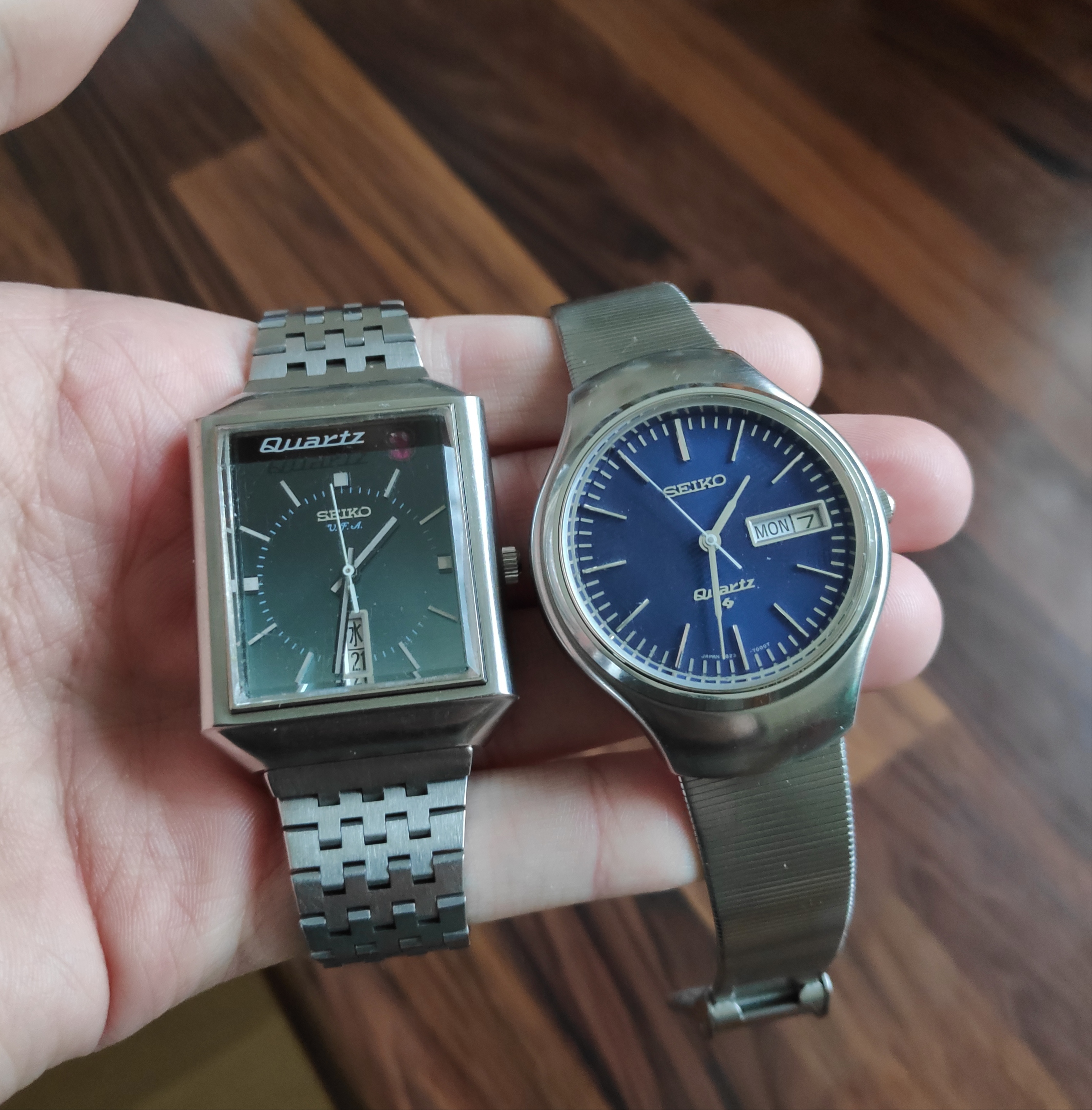

@koekoek prachtige horloges hoor! Heel erg mooi! Lopen die allemaal nog goed? Ook interessant artikel!

Ja beide werken nog goed .
Die is prachtig! Ik las in een van die artikelen dat die eerste Seiko quarts horloges massief goud waren!

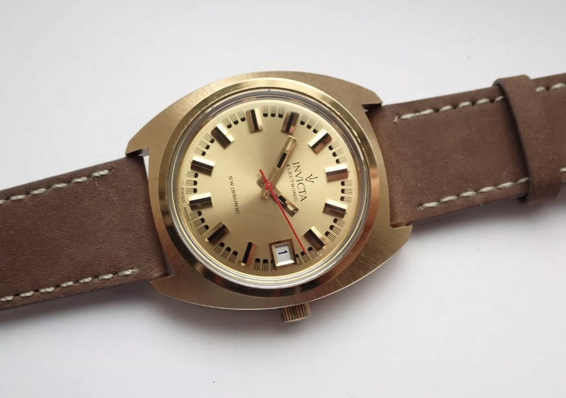

Zag gisteren dit horloge, vind die jaren 70 horloges erg mooi.
Maar een swisstronic is geen quartz maar elektronisch uurwerk?
Vanmorgen vergiste ik mij.
