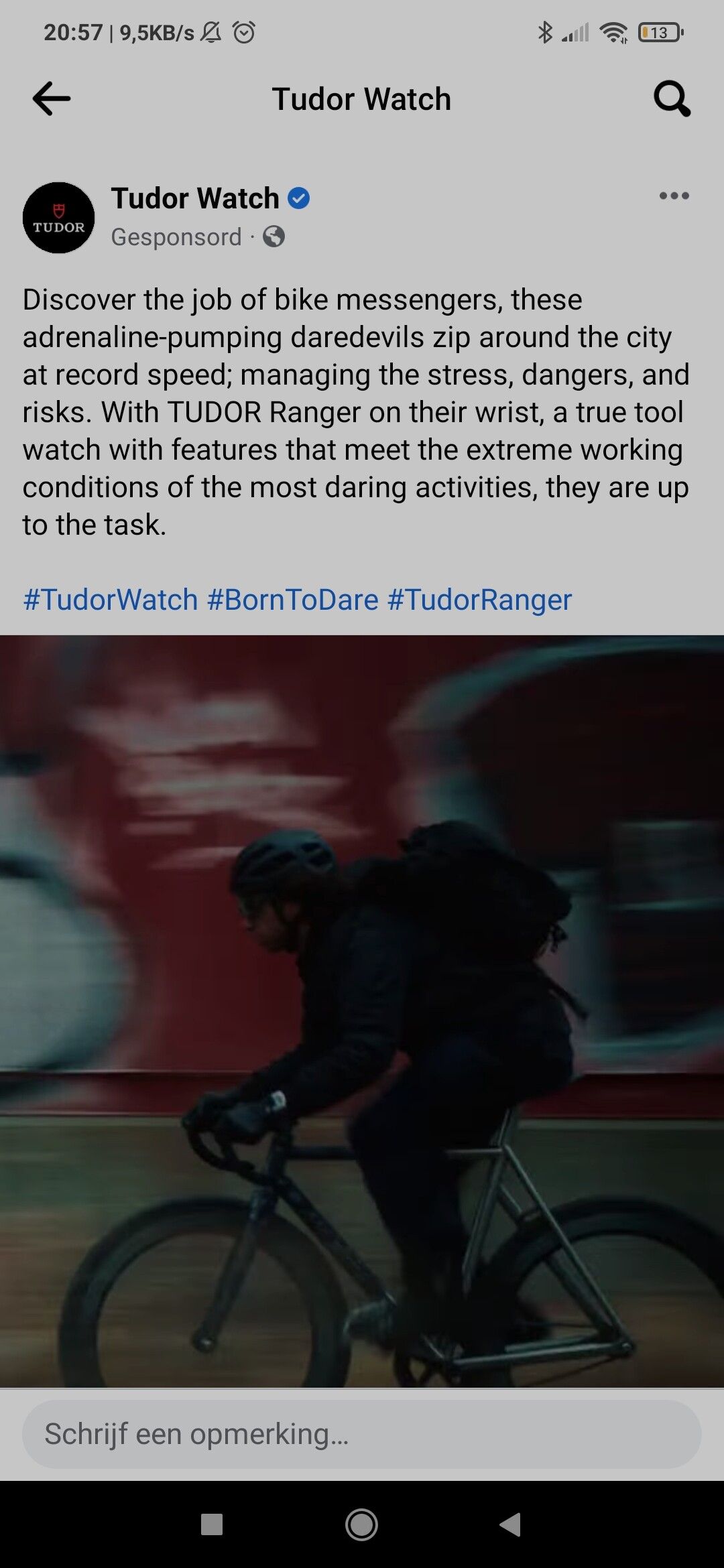

Nee, dat is hip en trendy om geen remmen te hebben en gewoon je achterwiel te blokkeren. Uiterst veilig ook in de grootstad

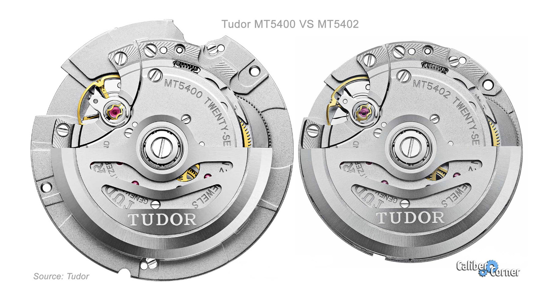

Nu ik erover nadenk⦠waarom is de nieuwe BB 41 METAS alsnog dikker dan de BB58? Eigenlijk is dat toch vreemd? Want volgens mij is het uurwerk niet per definitie anders. Hij wordt alleen aan zwaardere tests onderworpen. Zou het toch een trucje zijn?
Hadden ze niet beter het (dunnere) uurwerk van de BB58 kunnen gebruiken om die METAS approved te maken? En zo het eerste MT uurwerk van Tudor uit te faseren. Want de specs van het uurwerk zijn hetzelfde, dus daar kan het niet aan liggen. @Fate_Amenable_To_Change, kan jij hier eens je licht op laten schijnen?
Jij hebt er meestal ook wel kijk op.
Trouwens ook opvallend dat de nieuwe BB54 het caliber MT5400 heeft gekregen. Dit is een iets groter uurwerk dan de MT5402 van de BB58. Dus eigenlijk puur cosmetisch. Dat uurwerk is iets groter om het beter uit te laten komen bij bijv. de BB 925 en gouden BB58 18k, omdat die een āexhibition casebackā hebben. Maar ook in de nieuwe Pelagos 39!
Tudor 41mm: MT5602 , 14,8mm
Nieuwe Tudor 41 METAS: MT5602-U , 13,6mm
Tudor BB58: MT5402 , 11,9mm
Nieuwe Tudor BB54: MT5400 , 11,24mm
Pelagos 39: MT5400 , 11,8mm
Inderdaad. De dikte van de Black Bay, zeker de 2e generatie, is naar mijn idee de zwakste plek van dit horloge. Meest waardevol was geweest dat aan te pakken naar mijn idee.
Kan simpelweg product differentiatie zijn. Ervoor zorgen dat de twee varianten niet teveel op elkaar gaan lijken en voor een andere doelgroep interessant zijn.
Je houdt daarnaast ook nog ruimte voor verdere verbeteringen in nieuwe iteraties. Kan het volgende model weer een stukje dunner gemaakt worden.
