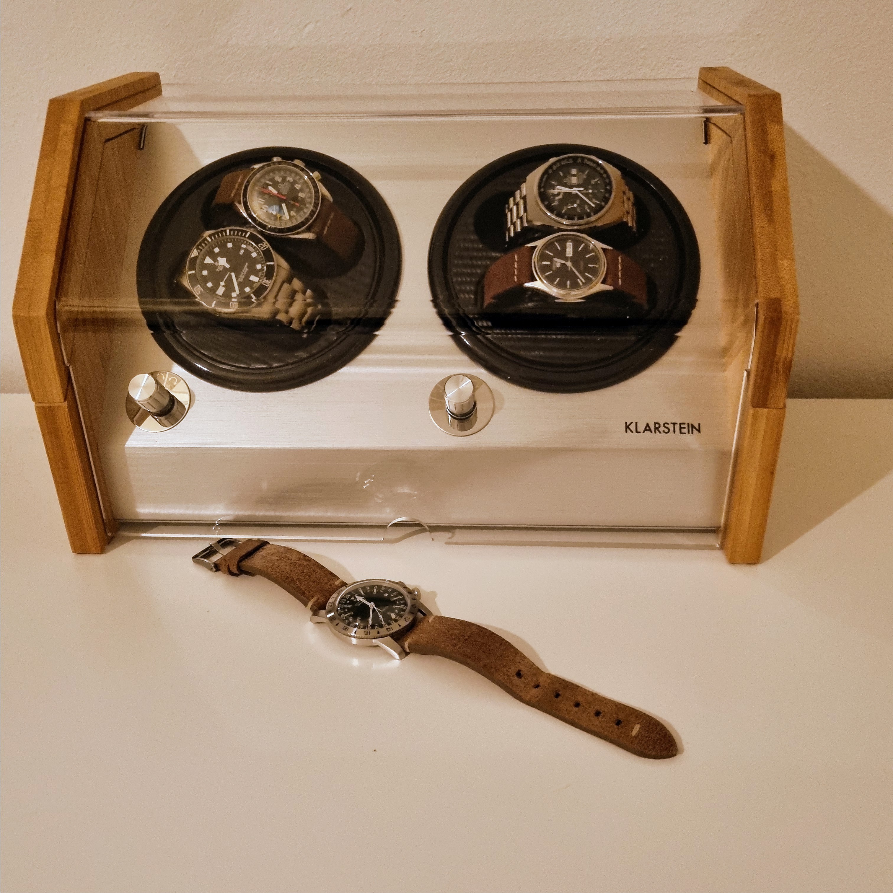

Gisteren de Klarstein Garonne 4 mogen ontvangen.
Deze heeft de volgende standen
Rotatiemodi: linksom/rechtsom/twee richtingen
Rotatiesnelheid per dag: 1920/2304/7680 TPD (Turns Per Day)
1920 TPD: 6 min. met de klok mee, 30 min… pauze, herhaling
1920 TPD: 6 min. tegen de klok in, 30 min. pauze, herhaling
7680 TPD: 20 min. tegen de klok in, 10 min.
pauze, 20 min. met de klok mee, 10 min. pauze,
herhaling
2304 TPD: gedurende 3 uur om de 10 minuten afwisselend met de klok mee en tegen de klok in, 9 uur pauze, herhaling
En via netstroom of batterijen te gebruiken.

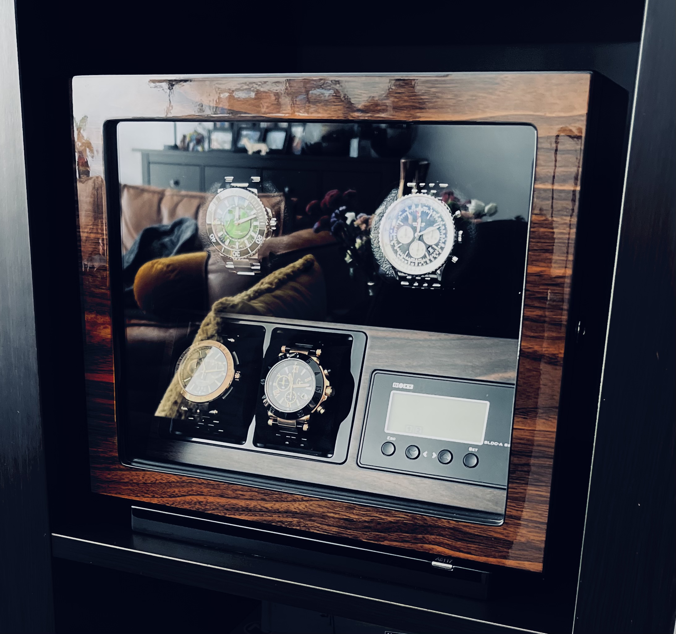

Ikzelf heb een Boxy winder met 4 opbergvakken. 2 houders die niet opwinden en 2 stuks die wel opwinden. De winder is ook vrij stil, hij staat naast mij op het nachtkastje! Instellen kan in een range van 650 rotaties tm 3600 rotaties. Dit is het model nummer: BLDC-A02. Ik heb hem nu 3 jaar en staat eigenlijk continu aan sinds dien. Zeer tevreden mee :slight_smile:
