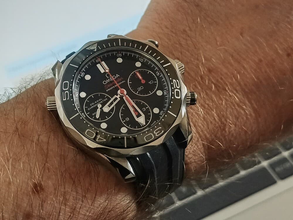

Heb geen Speedmaster. Wel een Carrera glassbox en die is100m WR. :innocent:
Overigens heb ik wel een ander model chrono van Omega, dat dan wel weer heel geschikt is voor een
:person_shrugging: :diving_mask: :wink:
Het is een speedmaster… voor inder water kun je er een SEAmaster bij kopen. (En mocht je met de trein gaan en nog wat in je potje hebben een Railmaster… gewoon, omdat het kan!)
