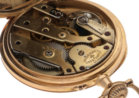

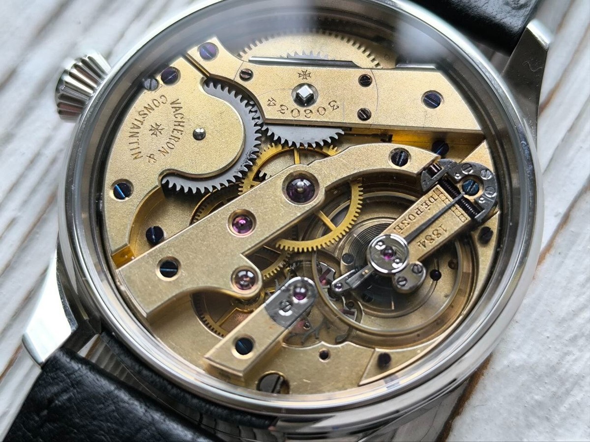

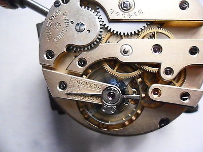

Van de vacheron vind ik vergelijkbare gangwerken op het web, maar er zitten toch verschillen op. Opnieuw, ik weet niet of vacheron altijd al voor topkwaliteit stond, maar dit lijkt me allemaal wat “bruut”
Zou me niet verbazen dat ze ooit nagemaakt zijn tijdens een antiek-rage periode?
Zou meer zoiets verwachten:
En dan nog vind ik er verdacht veel.

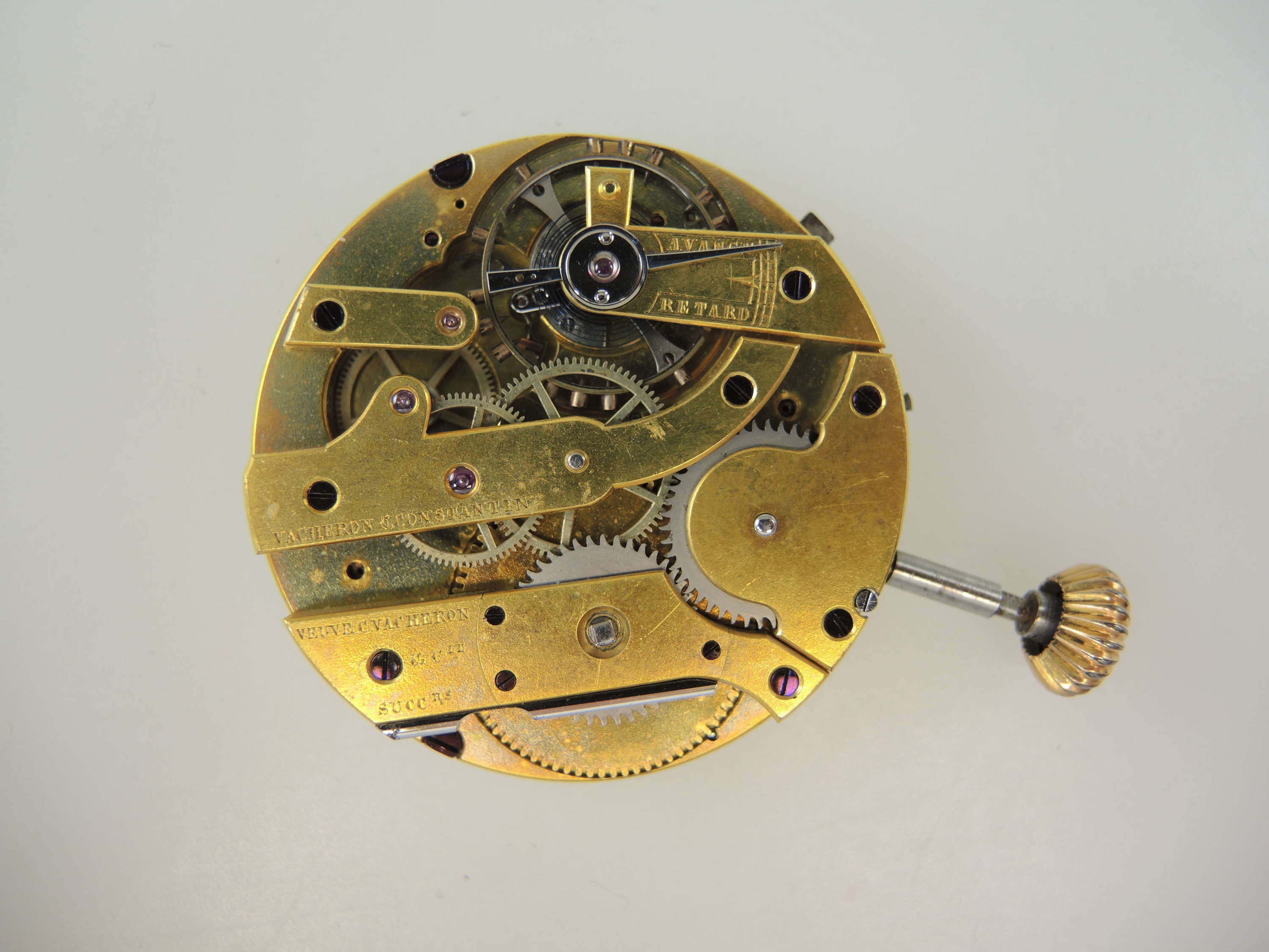

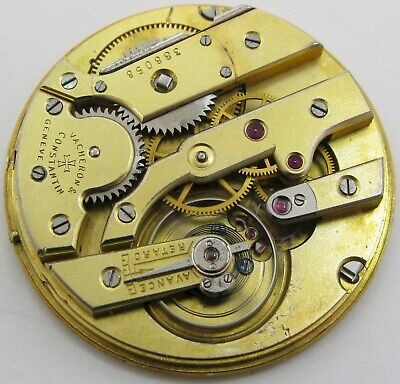

De Vacheron lijkt me, als ik het zo bekijk, wel een origineel uurwerk. Het serienummer zou het 1910-1915 plaatsen.
Deze kwam ik nog tegen, ‘redelijk’ in de buurt met serienummer. Lijkt eenzelfde uurwerk.

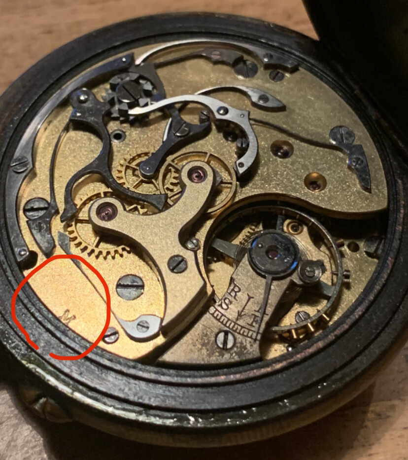

Iemand enig idee ivm die chrono? Is zenith niveau van afwerking.
M is metaal
Really? Dat kon ik nu op het zicht ook zeggen. :smiley:
Ik denk een Reymond Frères te herkennen.
Tja. De vraag wordt (impliciet) gesteld toch?
Je begrijpt mijn reactie verkeerd denk ik,
Als M echt voor metaal zou staat, zou ik dat maar flauw vinden. Dat het geen hout, plastiek of steen is kan ik ook zien.
Als dat zo is vermoed ik dat het “geen edelmetaal” betekent? Ik had gehoopt dat het een insigne van de fabrikant was. (Minerva al niet denk ik.)
Heb je meer info? Het www is nogal schaars op dat gebied…

Dan is het flauw :man_shrugging:t2:
Die VC lijkt mij gewoon goed. Niet alles wat de grote drie in de geschiedenis hebben geproduceerd is meteen van absolute topkwaliteit. Wat eenvoudiger afgewerkte uurwerken waren er ook. Zeker als het gaat om zakhorloges e.d.

Ik denk deze eerder te hebben gezien (ik weet niet waar), en ik denk onthouden te hebben dat het een Reymond Frères is.
Maar ik zal eens gaan zoeken op WWW.
