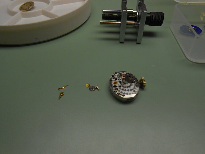

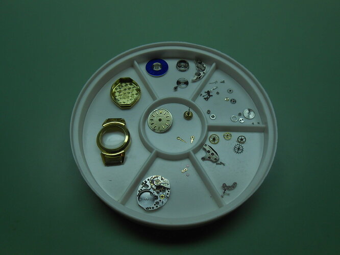

De eerste onderdelen los; wijzers, minuutpijp, urenrad, spreidveertje voor het urenrad (dat voorkomt dat-ie de wijzerplaat aan de onderkant raakt).

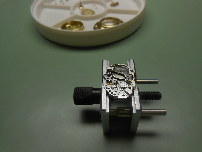

Hier de boel al door de schoonmaakmachine geweest, en weer gesorteerd. In de donkerblauwe ring zit een nieuwe opwindveer.
De nieuwe veer in z’n veerton. Serieus priegelwerk hier; alles moet net-goed gesmeerd zijn, schoon blijven, en niet gelanceerd worden…
Veerton met veertonkloof gemonteerd.

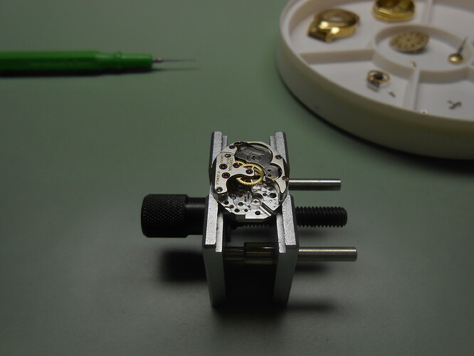

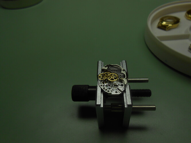

Raderwerk - de bovenste tapjes moeten straks in 1 raderkloof tegelijk vallen. Was hier 20 minuten pielen… Lukt ook wel 's in 1 keer.
Gelukt! De wijzerplaat-zijde tap van het secondenrad moet door het ankerrad heen gesmeerd worden; daartoe moet met kunst- en vliegwerk het ankerrad gefixeerd worden zodat de olie niet daarop terechtkomt… :grimacing:

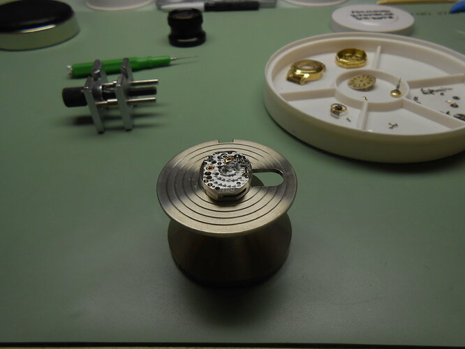

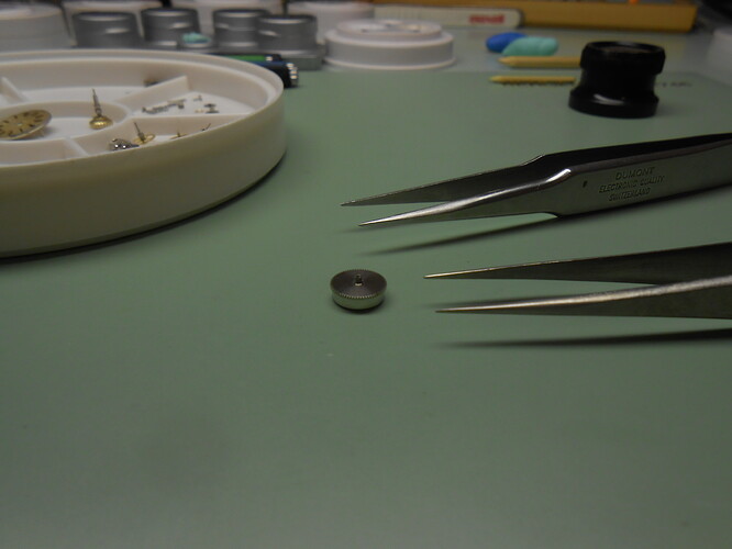

Voor het opdrukken van de minuutpijp gebruik ik dit Bergeon-tooltje; waarvan het plateau inveert als je een daarop geplaatst uurwerk indrukt - in het midden komt dan een stalen stift tevoorschijn. Die voorkomt in dit geval dat ik, door het opdrukken van de minuutpijp, het raderwerk aan de andere kant aan gort druk.

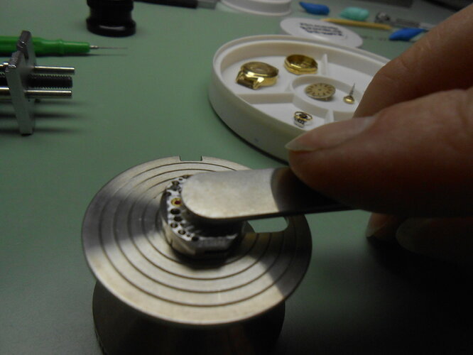

Hier met een titanium pincet (werkt heerlijk!) het opdrukken van die minuutpijp.

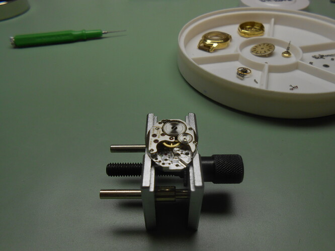

Raderwerk, palrad, kroonrad gemonteerd.

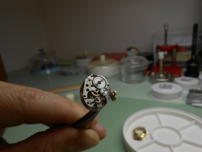

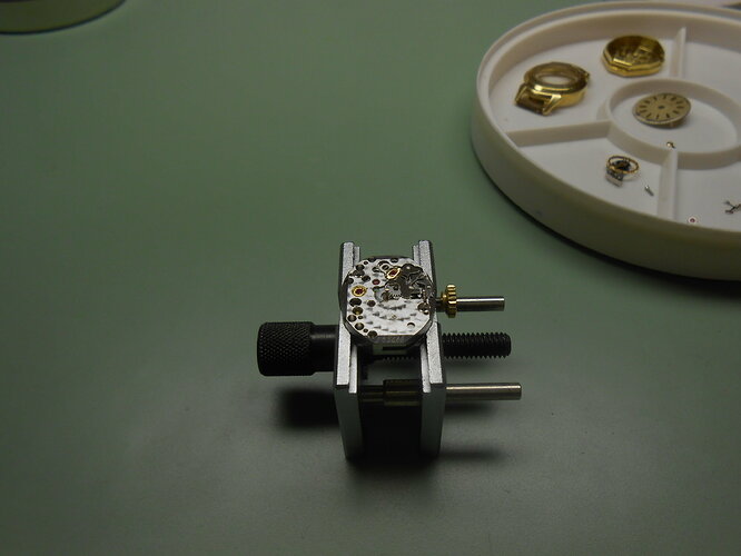

Wijzerplaatzijde. Ik zag net op tijd (zit hier op de foto nog niet goed!) dat ik een van de Incabloc-veertjes niet goed had geschoven. Benieuwd of iemand dat hier ziet. :slight_smile:

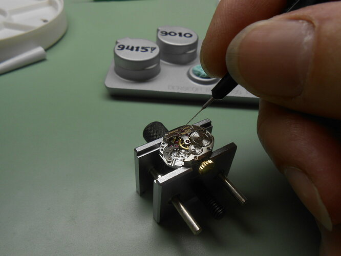

Ongeveer zo (hier nog met droge oliegever voor de foto) smeer ik, met twee minuscule druppels (telkens dan even met de hand 7 a 8 tanden doordraaien) 9415-vet, een van de ankerpaletten - die smeert dan vanzelf de tanden van het ankerrad.

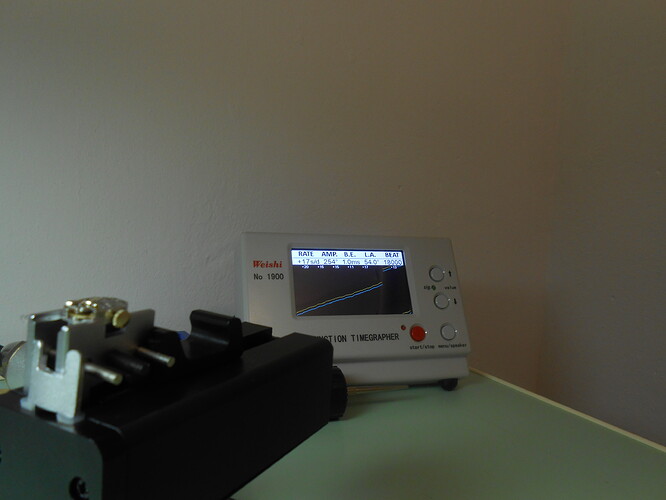

Het is geen chronometer nee… Zelfs nog iets hoger afgeregeld; in de andere posities loopt-ie nu rond de 0; ik hoop dan op pakweg plus 20 tot 30 seconden per dag voor in de praktijk. Hoogste amplitude die ik zag was 281, niet slecht. Doorgangshoek 54 graden, is altijd groter bij dameswerkjes.

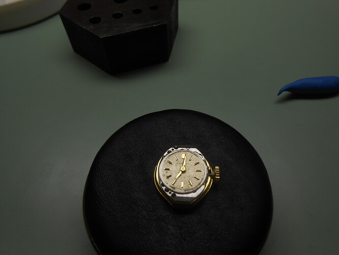

Wijzers geplaatst.
Zal allicht een echt zondags-horloge geweest zijn…! Uurwerk was ook echt in zeer goede staat nog.
Nog even voor een idee van de proporties…

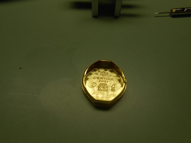

In de achterschaal gedrukt - gewoon friction-fit.
En ingebouwd, met gepolijst origineel glaasje. Wel eerst verwijderd, later weer ingelijmd.

Mooi werk Peter! Ik leer nog elke dag bij! Ik geloof dat ik ook maar eens een titanium pincet moet aanschaffen. Kalle was er gisteren ook mee aan de slag op een Patek uit 1939…

Waarom regel je het uurwerkje eigenlijk zover in de plus af? Ik probeer toch graag in de praktijk zo rond de 0 uit te komen. Uiteraard lukt dat vaak niet helemaal, zeker niet bij dit soort werkjes, maar 20-30 in de plus vind ik wat vreemd om als doel te hebben. :thinking:
Altijd leuk om te lezen, ja je kunt het veertje zien omdat je op die foto schuin over het uurwerk heen kijkt. Anders zou ik het in ieder geval waarschijnlijk gemist hebben.
