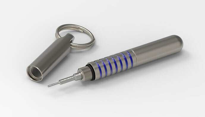

Misschien rubber ringetjes toevoegen, om losrammelen tegen te gaan ?
Eerst alles lezen :upside_down_face:
Cut him some slack… 't zijn inmiddels 330 berichten in deze thread… :slight_smile:
maargoed… even in de herhaling…, er zit een rubber ringetje in het ontwerpje…

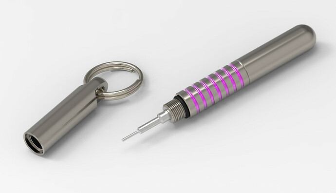

Photoshop die groefjes nou“s zachtroze. Please, pretty please :wink:
Nou… vooruit…
Maar!.. ik zeg er wel meteen bij… dit is een ā€œmoeilijkeā€ kleur… 't ā€œvoltage-gebiedā€ waarin je deze kleur krijgt is smal… dus is het op voorhand moeilijk te voorspellen of 't goed uitpakt…
Ik ga binnenkort een paar kleuren testen, en dan de voltages noteren… en dan kom ik met de ā€œdefinitieveā€ kleuren

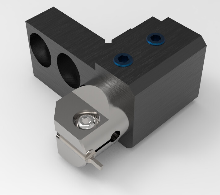

Ik zat nog met het vraagstuk ā€œGroefje voor de O-ringā€ā€¦ mijn steekbeitel is 2 mm breed, prima ding om onderdelen af te steken, en om groeven te maken van 2mm of breder, maar een 1 mm groef gaat daar niet mee lukken…
er zijn wel gereedschappen te koop voor die maat, maar dan zit je met speciale wisselplaatjes , en een speciale houder…
Da’s allemaal in de categorie ā€œduurā€ā€¦
Zelf een houder maken en een inzetje slijpen dan?..
'k had al een ontwerpje… maar die’s moelijk te maken…Maar ik bedacht me gisteravond: "Ik kan ook een ā€œBoorbaartjeā€ gebruiken met een 90° hoek, ik heb al zo’n ding, maar da’s een lange uitvoering, niet handig voor deze klus…
Echter… die boorbaartjes zijn wel makkelijk te maken… stukje draaiwerk, in een paar minuutjes gepiept, Frezen?.. ook een makkie… 2 gaatjes erin frezen, gaatje aan de bovenkant, zijkant open zagen… meer dan dat is het niet… beetje draaiwerk, beetje freeswerk…
en dan hebben we dit… inzetje kan ik zelf slijpen… doe al 7 jaar niet anders… scheelt weer in de kosten.

De kleur is het minst belangrijk van alles, maar roze zou ik ook gaaf vinden. :+1:
