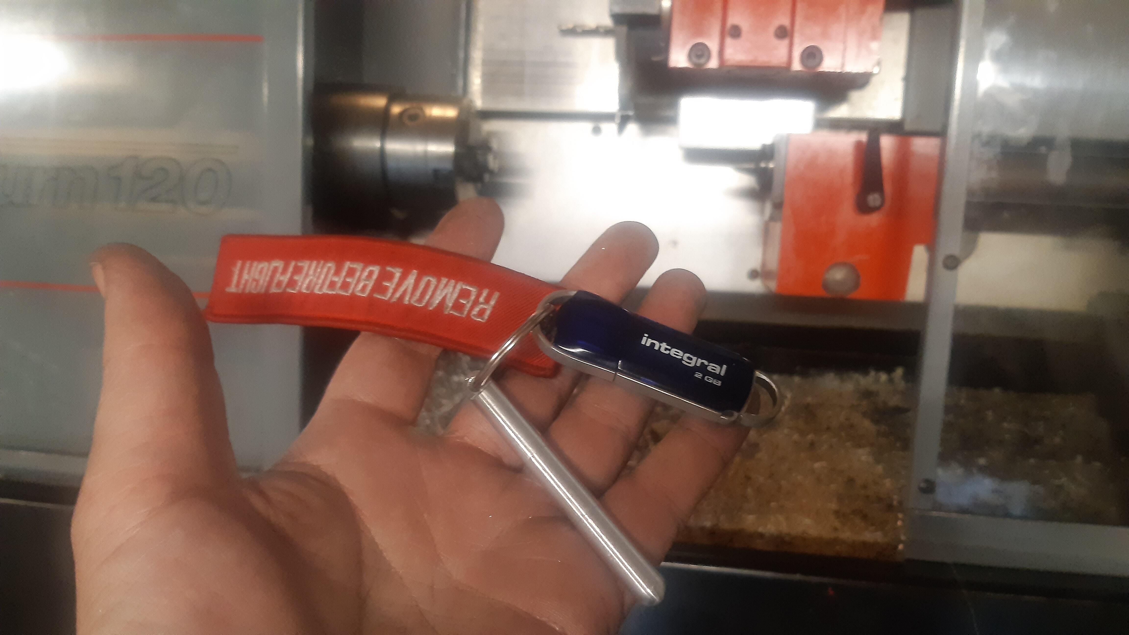

Vandaag dus 2 dopjes gedraaid, Aansteker erbij voor indicatie van het formaat…
'k bedacht me zojuist… voor het frezen van het oogje aan de lange dop… verdraaid!.. daar heb ik een span-ding voor… ik heb een spantangetje van ø8 mm die zo in de 4de as van de freesbank kan… daarmee kan ik de dop draaien in de machine, dus eerst de platte kantjes eraan frezen, dan 't ding een kwartslag draaien, en het gaatje erin boren. Mooi… scheelt weer…
zodadelijk het programmaatje daarvoor even maken, en op een USB-Zetpil zetten, zodat we die morgen bij de freesbank in zijn achterste kunnen steken… :slight_smile:

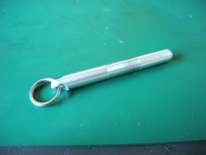

Er werd hier gevraagd om een springbar tool… ,moment ik krijg hier van onze reporter ter plaatse door dat er een doorbraak is…
Het is een springbar tool!!!
Ziet er goed uit man.
Tooltje compleet

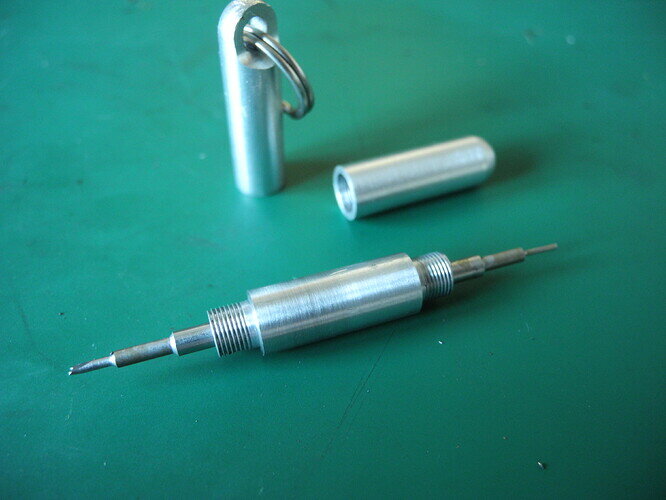

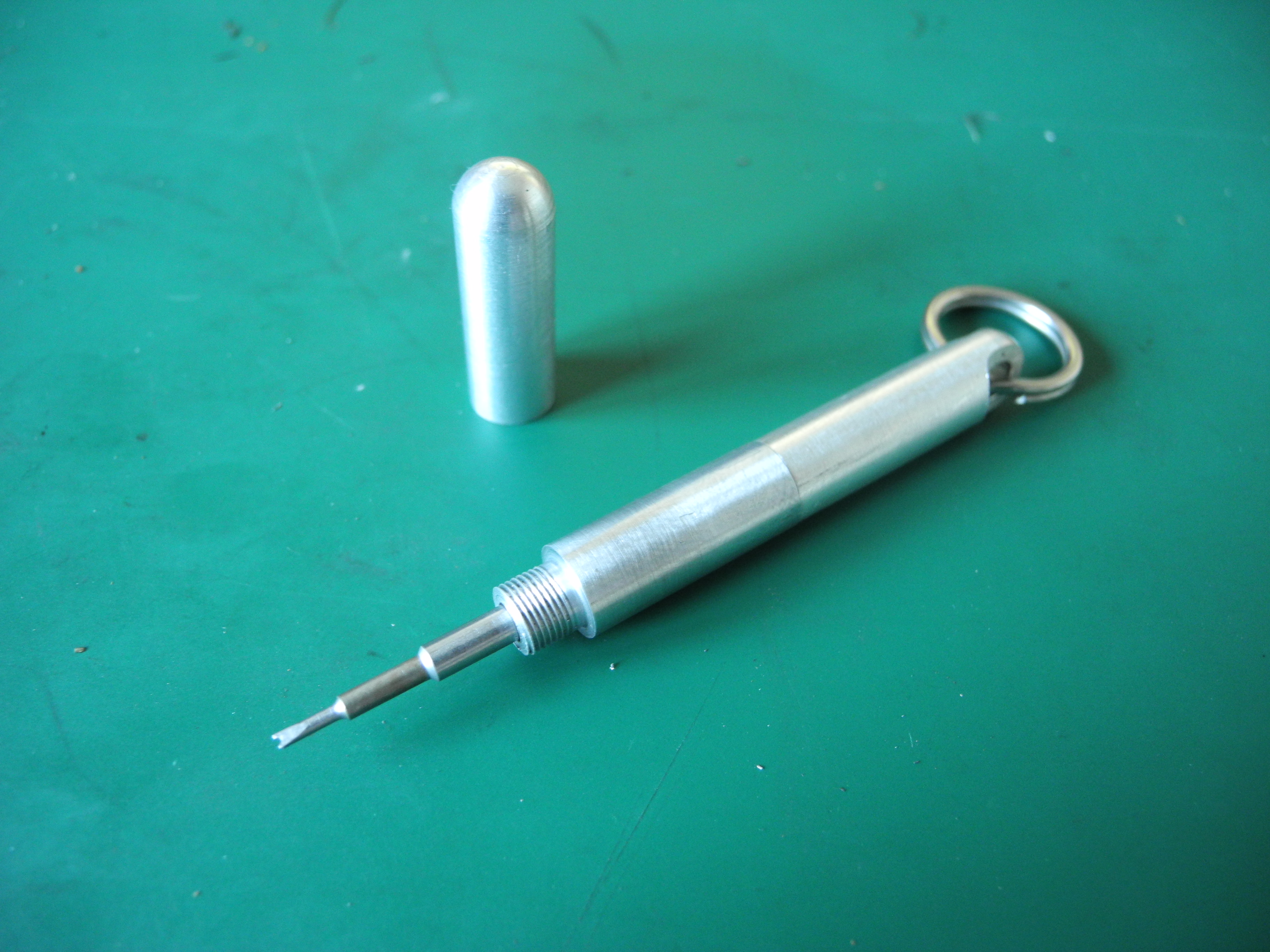

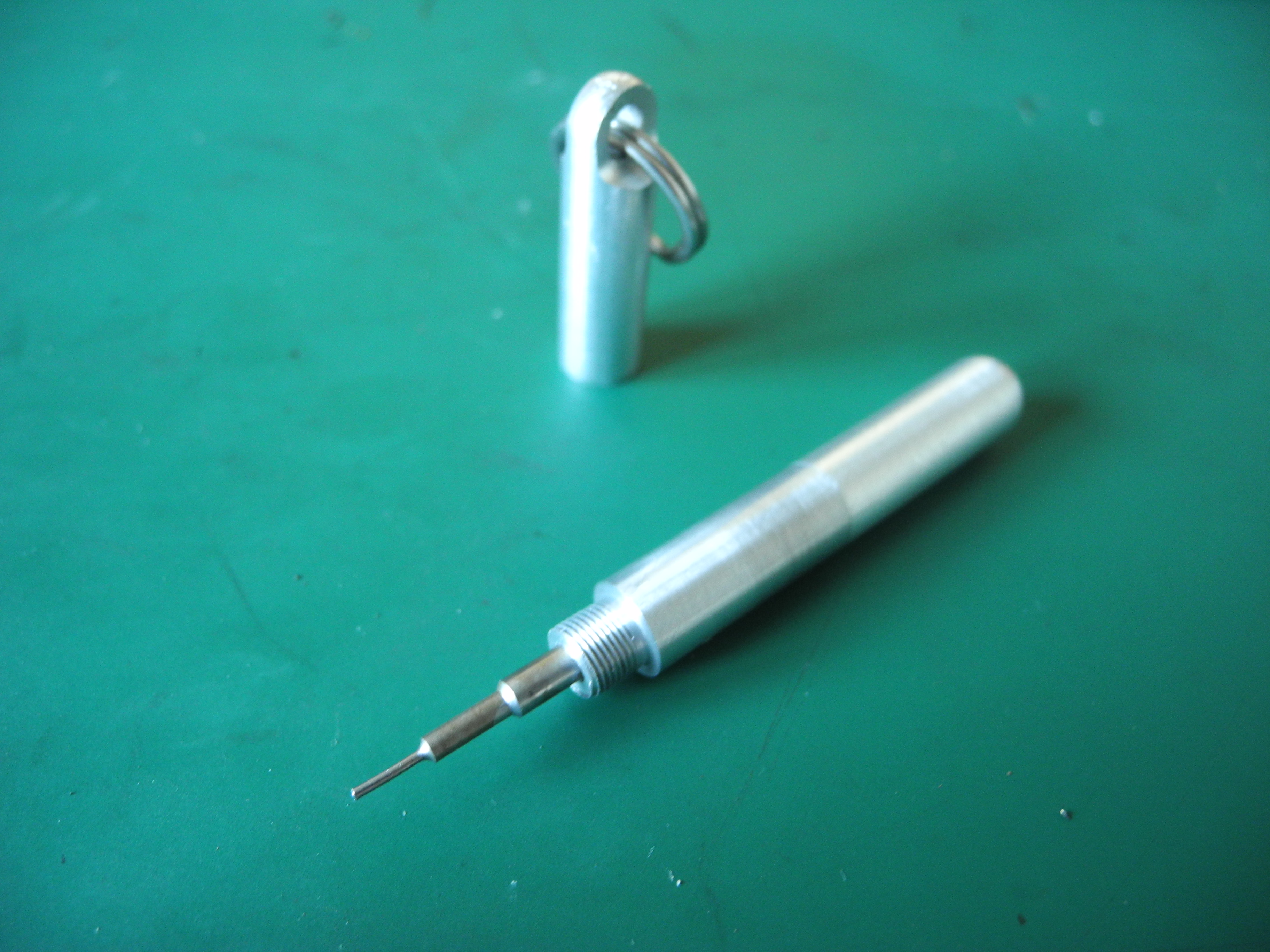

't ene dopje eraf…
't andere dopje eraf…
beide dopjes eraf… :crazy_face:

Dat lijkt precies wat ik in gedachten had :slight_smile:
Jammer van die vieze, vernachelde bergeon inzetjes die je van me hebt gehad :stuck_out_tongue:
Ziet er netjes uit, moet gezegd worden. Hoe lang is ie? Nog steeds de 74mm?
Netjes man! :ok_hand:
Knap hoor!
