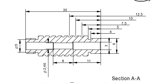

Detail van de tekening… de body is nu 30 mm lang… maar dat betekent dat ik ruim 19 mm met mijn tapje Ā“t materiaal in moet… , en tapjes hebben doorgaans een dikkere steel… daar kan ik wel wat afslijpen… maar liefst niet te veel… die dikte hebben ze niet voor niets…
Als ik de body 20 mm lang maak, dan hoef ik maar 6 mm in te boren met 3, in plaats van 11 mm nu, die 8 mm in het midden is de schroefdraad, je schroeft de inzetjes tegen elkaar aan…
Omwille van de nauwkeurigheid ga ik de boortjes die ik nodig heb inkorten, hoe korter hoe beter… en als ik 5 mm van de lengte van een boor extra eraf kan halen… bij 2.6 voor de M3, praten we over ā€œ2xDā€, en dat is significant te noemen.
Als ik nou eens dat lamme drijfriempje binnen kreeg… dan kon ik mijn tapjes op een nette manier aanpassen…
Waar ik me morgen ook nog even druk mee ga maken, tussen alle andere dingen door, is een ā€œSnijplaathouderā€ zodat ik makkelijker de M6 x 0.5 schroefdraad kan snijden…
