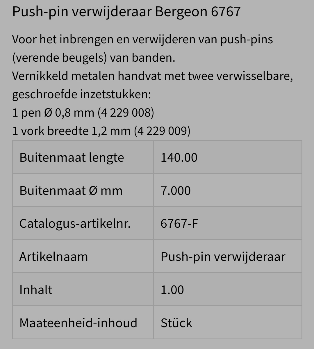

Weet iemand een springbar tool voor aan je sleutelbos??
'k ben niet zo’n aansteller… :crazy_face: 't is gewoon zo gelopen…

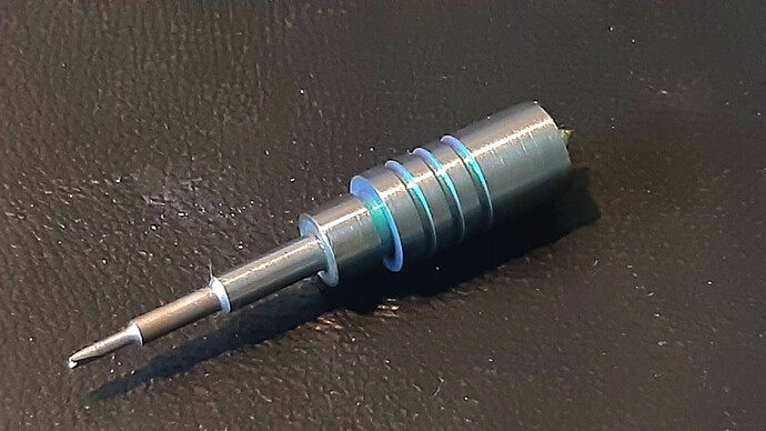

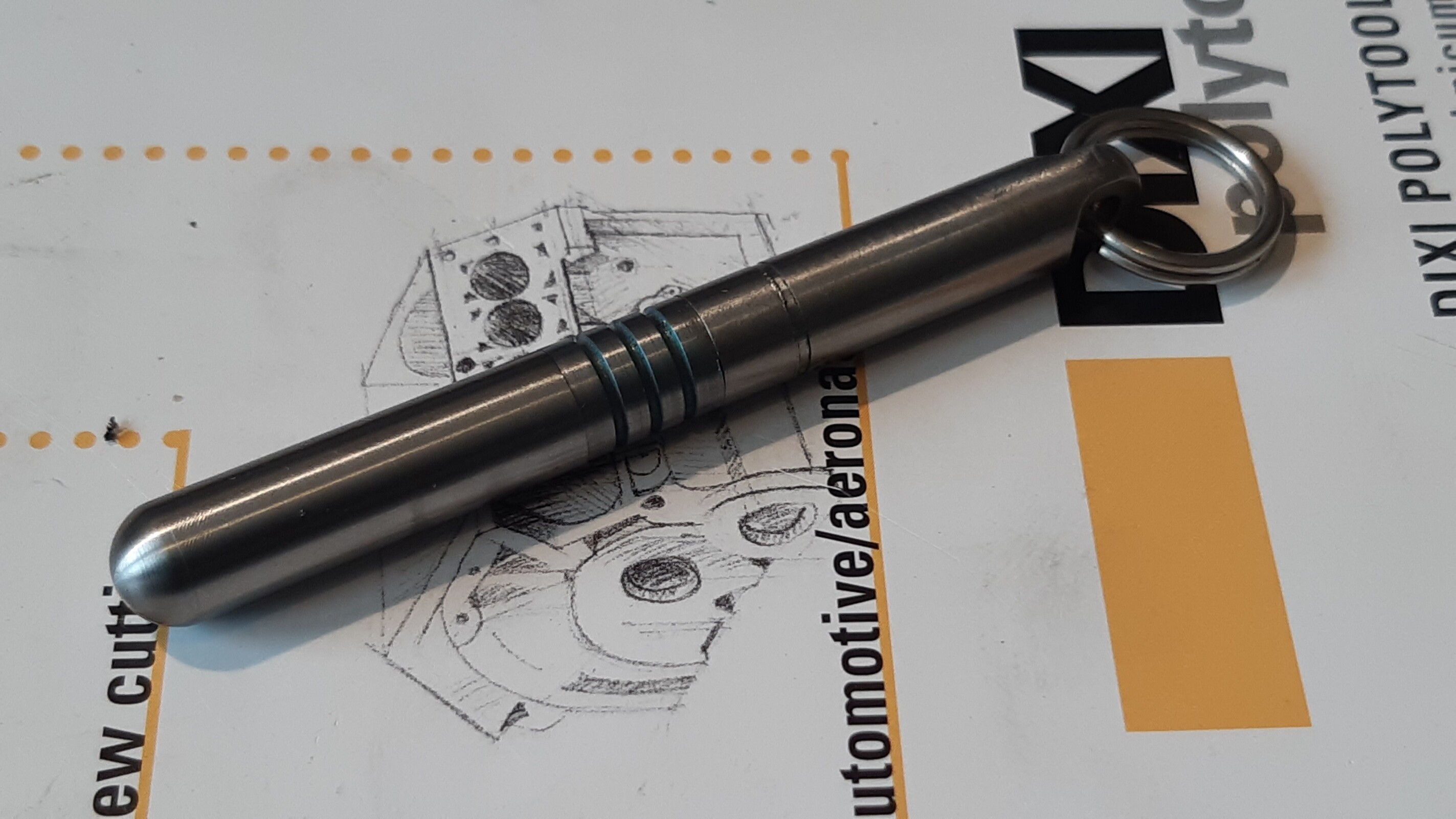

'k heb nog even zitten kijken… ik maak de groefjes in de body een half millimetertje breder, dan komt de kleur wat beter uit…
even een proefje gedaan met Groen.

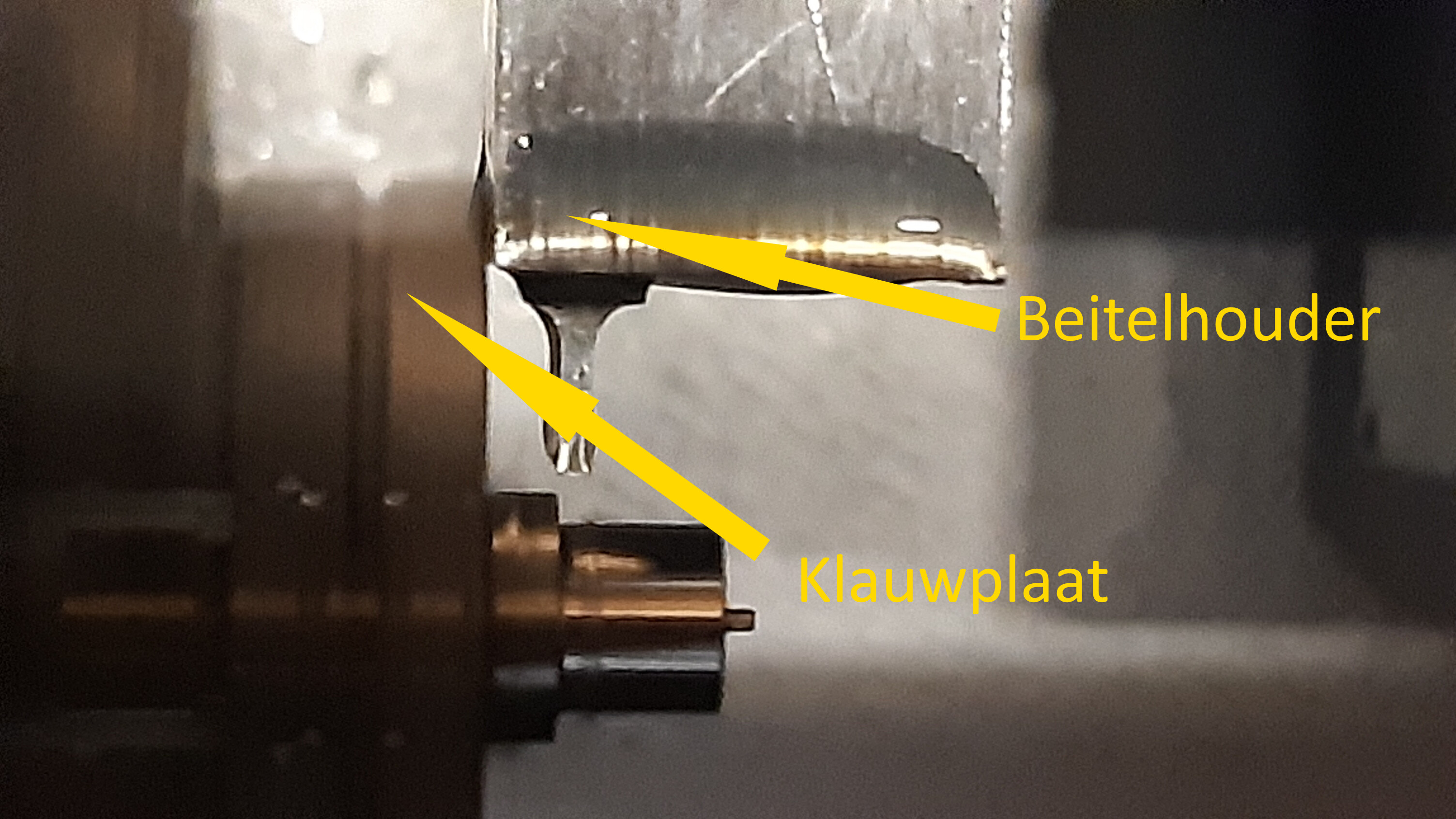

Soms… komt het wel heel krap uit… :)… Ik denk dat ik hier iets van 0.2 mm ruimte had tussen de bekjes van de klauwplaat, en de beitelhouder… maar… 0.2 mm er naast, is nog steeds mis… dus. eigenlijk “Past makkelijk!”

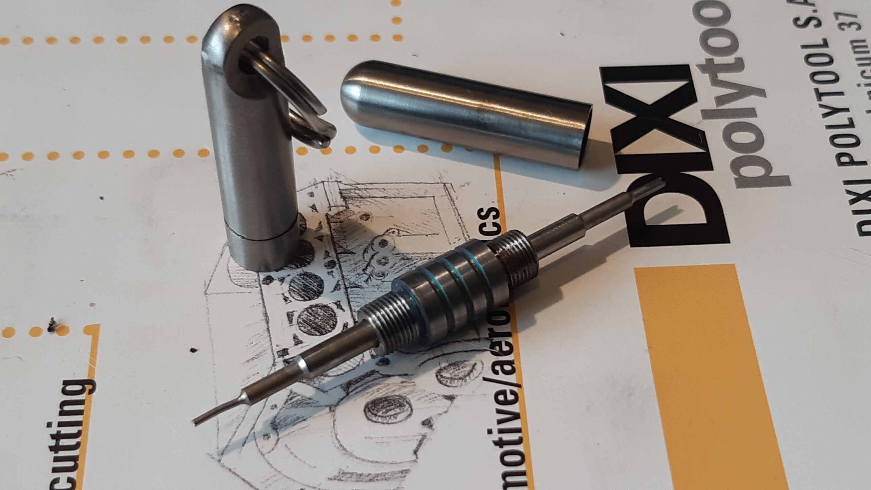

Goed… zover zijn we dus nu…
schroefdraadjes snijden ging ook boven verwachting goed, al was het wel een beetje “pielen”

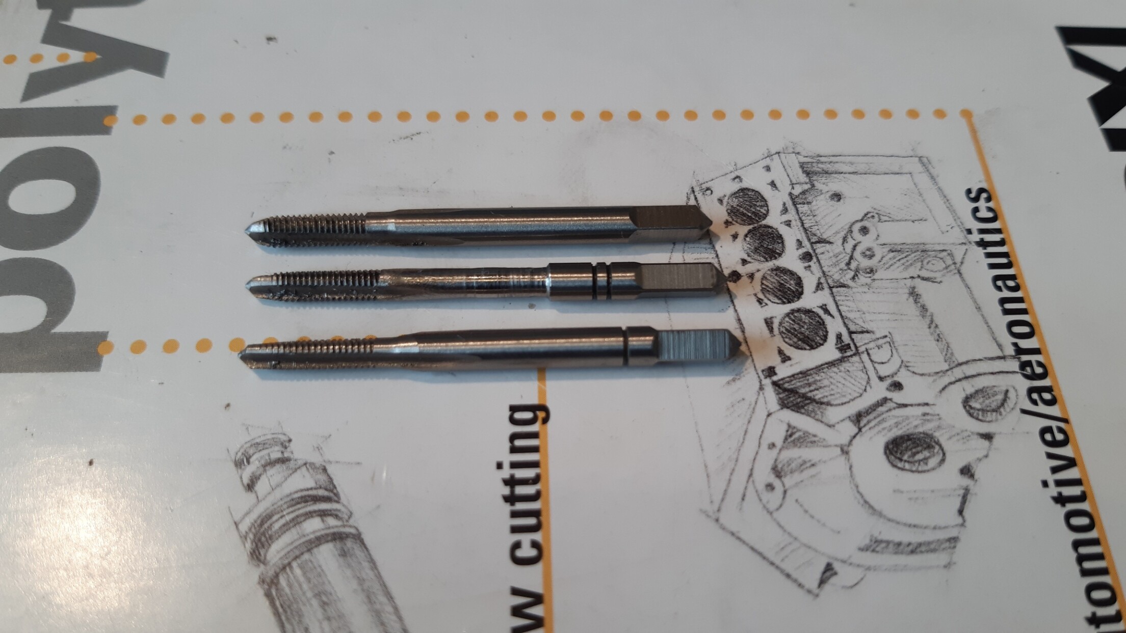

Hier de tapjes, setje van 3, eerst voorsnijden, (tapje met 1 groefje), dan opsnijden (2 groefjes), en Nasnijden (geen groefjes), de tweede tap heb ik al wat aangepast, door de steel wat dunner te slijpen.
De “Volle draad” van de tap moet helemaal door het midden van de body komen, zodat de draad helemaal doorloopt.
Tapje 1 en 3 moet ik dus nog even dunner slijpen.

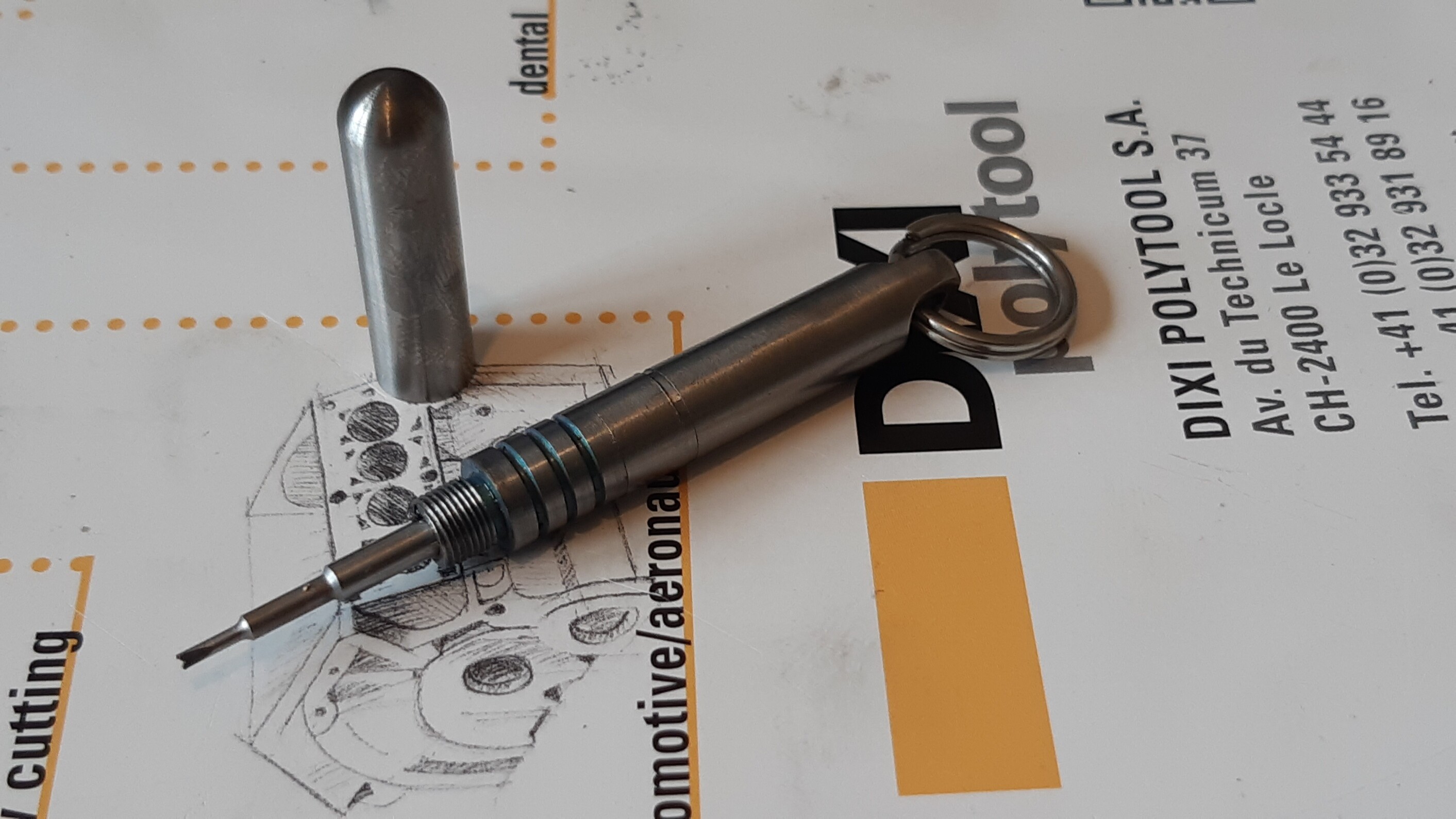

En dan is het tijd om de programma’s eens op papier te zetten, korte programmaatjes (30 blokken/regels of minder) klop ik zo aan de machine in.
Dit protootje heb ik gewoon met een paar kleinere programma’s gemaakt… je bedenkt "Ok… voorkant vlakken, diameters draaien, gaatjes boren…
en dan een programmaatje voor de groefjes, en het afsteken…
Dat moet dan allemaal in 1 programma gezet worden.
Voor de Body wordt dat dan:
Tool 1 oproepen, en op een half millimetertje voor de “0” zetten, programma stop,
dan kun je het materiaal tegen de beitel schuiven, en de klauwplaat sluiten.
Programma start, Tool 1 Voordraaibeitel, vlakken, diameter voor de schroefdraad M6 x 0.5 voordraaien, Dan Tool 2 Nadraaibeitel, diameter voor M6 x 0.5 nadraaien, Tool 3 Rechte groefbeitel, groefje achter de draad steken, Tool 4 Halfronde groefbeitel, Groefjes in de body steken, Tool 8 Centerboor, centergaatje boren, Tool 7 Boor 3, 6.5 mm diep boren, Tool 7 Boor 2.5, 14.5 mm diep boren (dan ben ik net door het stuk voor M3 heen, en "prikt de boor 3 bij het bewerken van de andere kant dit gaatje door)
Tool 5 Afsteekbeitel, Afsteken met 0.2-0.3 mm overmaat.
Daar moet ik dan een doos van draaien, en dan draai ik ze om, daar moet ik nog een “aanslagje” voor verzinnen (iets met een klemgevalletje in de klauwplaat)
En voor de achterkant van de body, is het eigenlijk een herhaling van zetten van de voorkant… tot het moment dat ik de groefbeitel voor de groefjes in de body ga oproepen. en dan het gaatje van 3 mm, om even de binnenkant “Door te prikken”
Voor de Dopjes is het eigenlijk allemaal wat simpeler, die hoef ik alleen maar te vlakken, gaatje boren, stukje uitdraaien naar 5.5 mm, randje uitdraaien naar 6.8 zodat 't o-ringetje klemt, en afsteken.
Daarna kunnen ze op de andere draaibank voor het afronden, en de dopjes met het oogje gaan daarna meteen door naar de Freesbank voor het frezen van de platte kantjes, en het infrezen van het gaatje…
