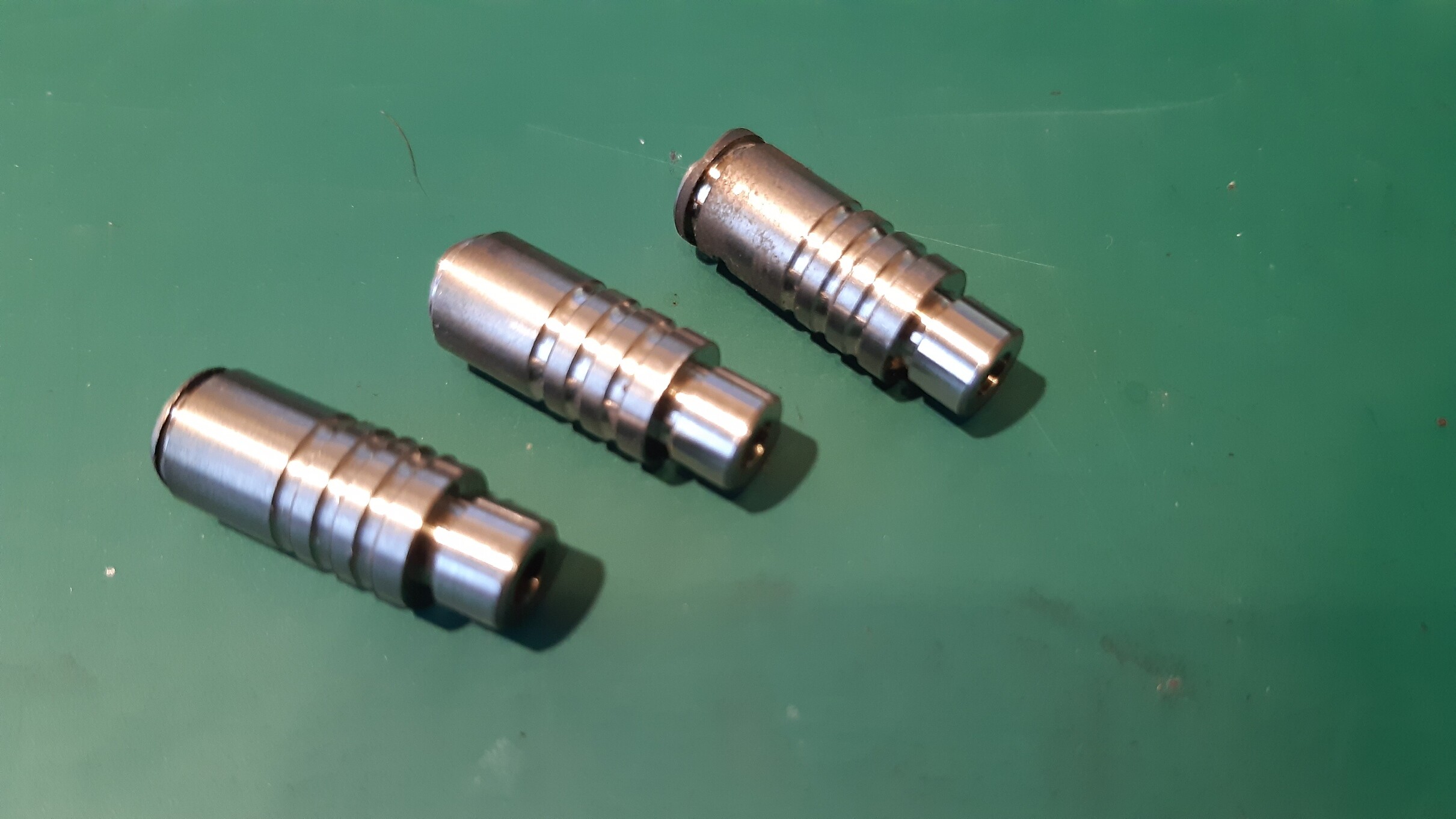

Maar goed… bovengetoonde 3 stuks, zijn alleen maar aan 1 kant bewerkt…

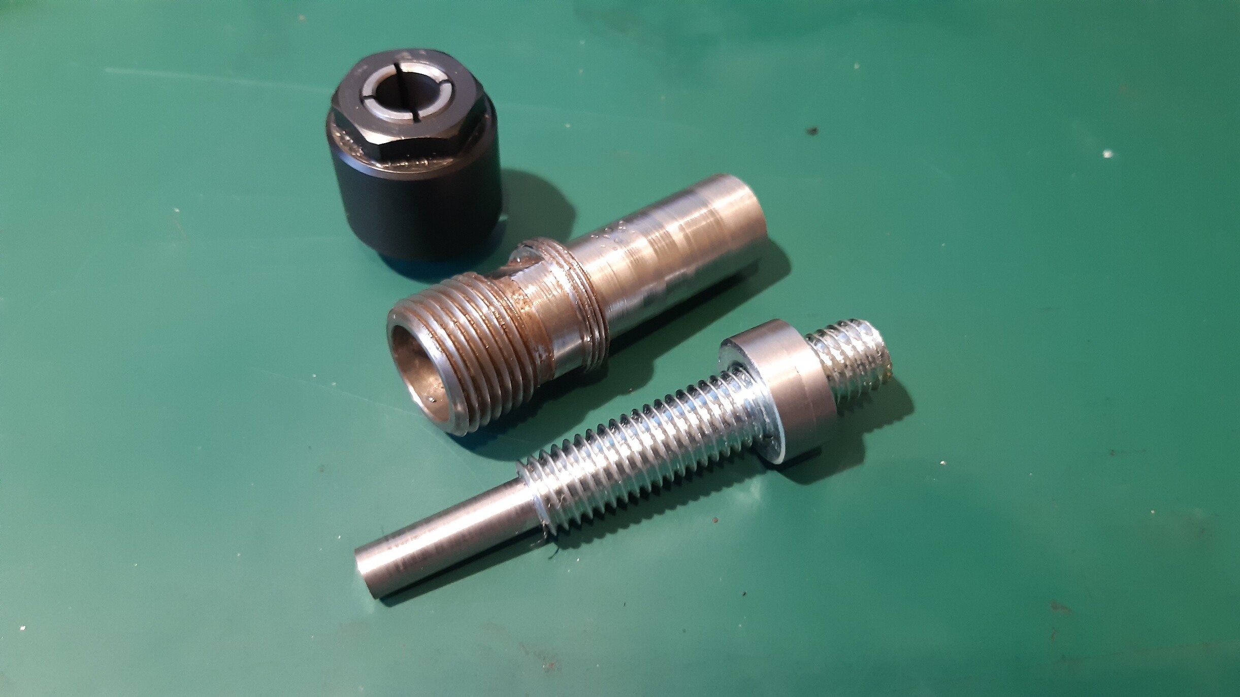

Klopt… voor de bewerking van de andere kant wil ik ze:
Hierin gaan klemmen… maar… hoe zorgen we er dan voor dat ze allemaal even diep zitten?..
Welnu, achterin dit asje met een spantangetje zit schroefdraad…

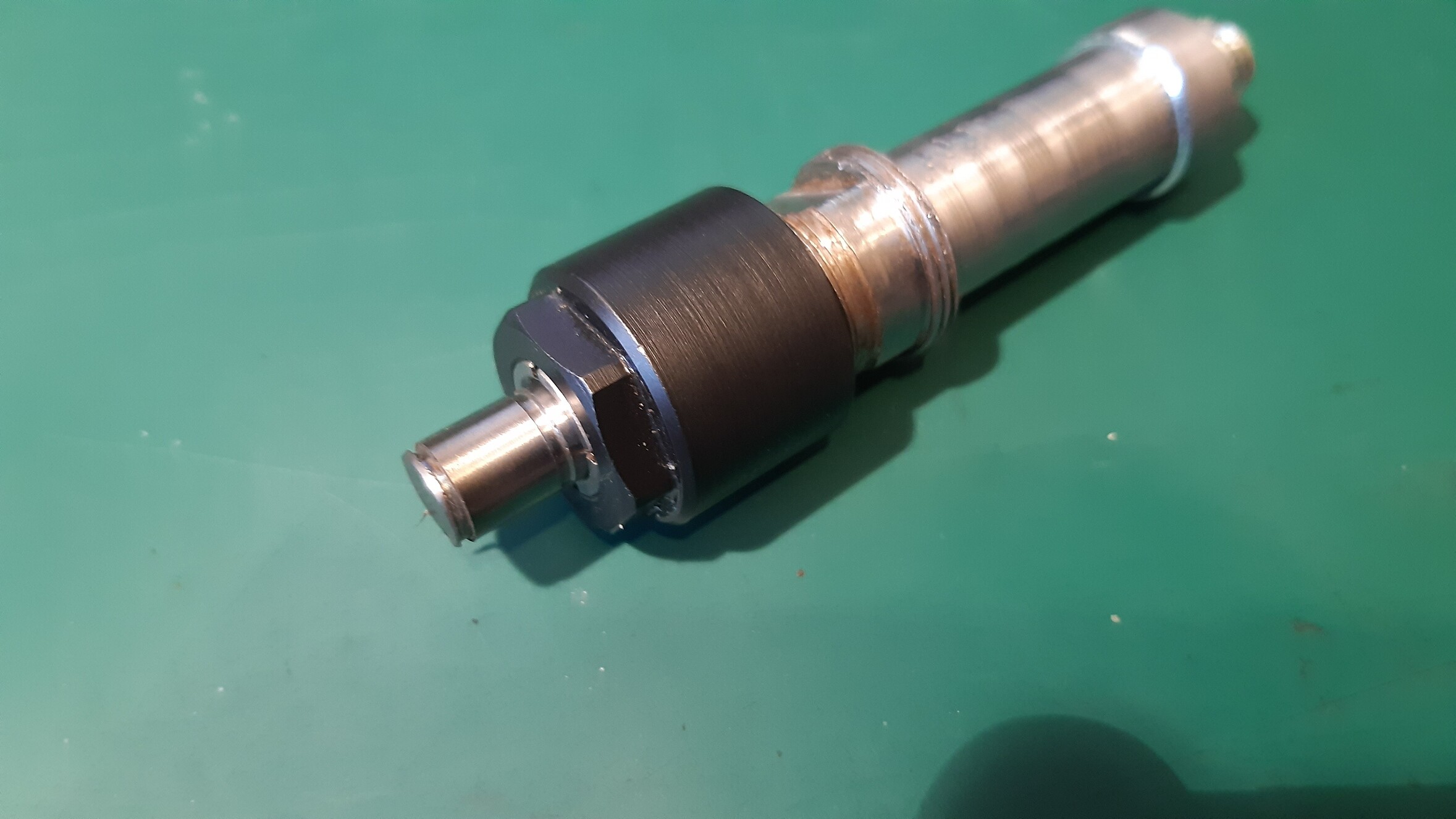

en daar draaien we dit in, de bus om het schroefdraad, is een moer… 'k moest alleen de 6 kant eraf draaien, omdat ie anders niet in de klauwplaat past (Doorlaat ø17 mm),
't voorste stuk is ø6 mm, het tooltje is ø8, dus klemt de spantang van 8 mm ook alleen maar op het tooltje.

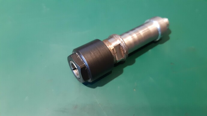

Zo dus… en als ik dan op de grote groene knop druk, dan ziet ie er na korte tijd
zo uit… Nu eerst even Frieten downloaden, en dan terug de werkplaats in.
