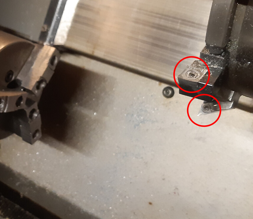

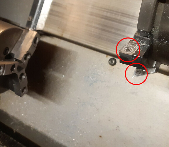

Wat is dit dan?
Dat zijn jouw prototypes, dit was toch het ontwerp?
:face_with_raised_eyebrow:
Tijd voor een nieuwe bril plop.

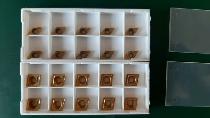

de Beitelplaatjes…
Hier zitten ze.
Er zat op elke beitel één plaatje, maar één van de twee punten van die beitel was al versleten, dus moet ik ze vervangen,
Ik kreeg van @Coosc de tip om 't ook eens te proberen met plaatjes voor Aluminium, die zijn scherper, en dat heeft zo zijn voordelen, maar… als je de goedkoopste plaatjes voor Alu neemt, die houden het in titanium niet lang vol.
