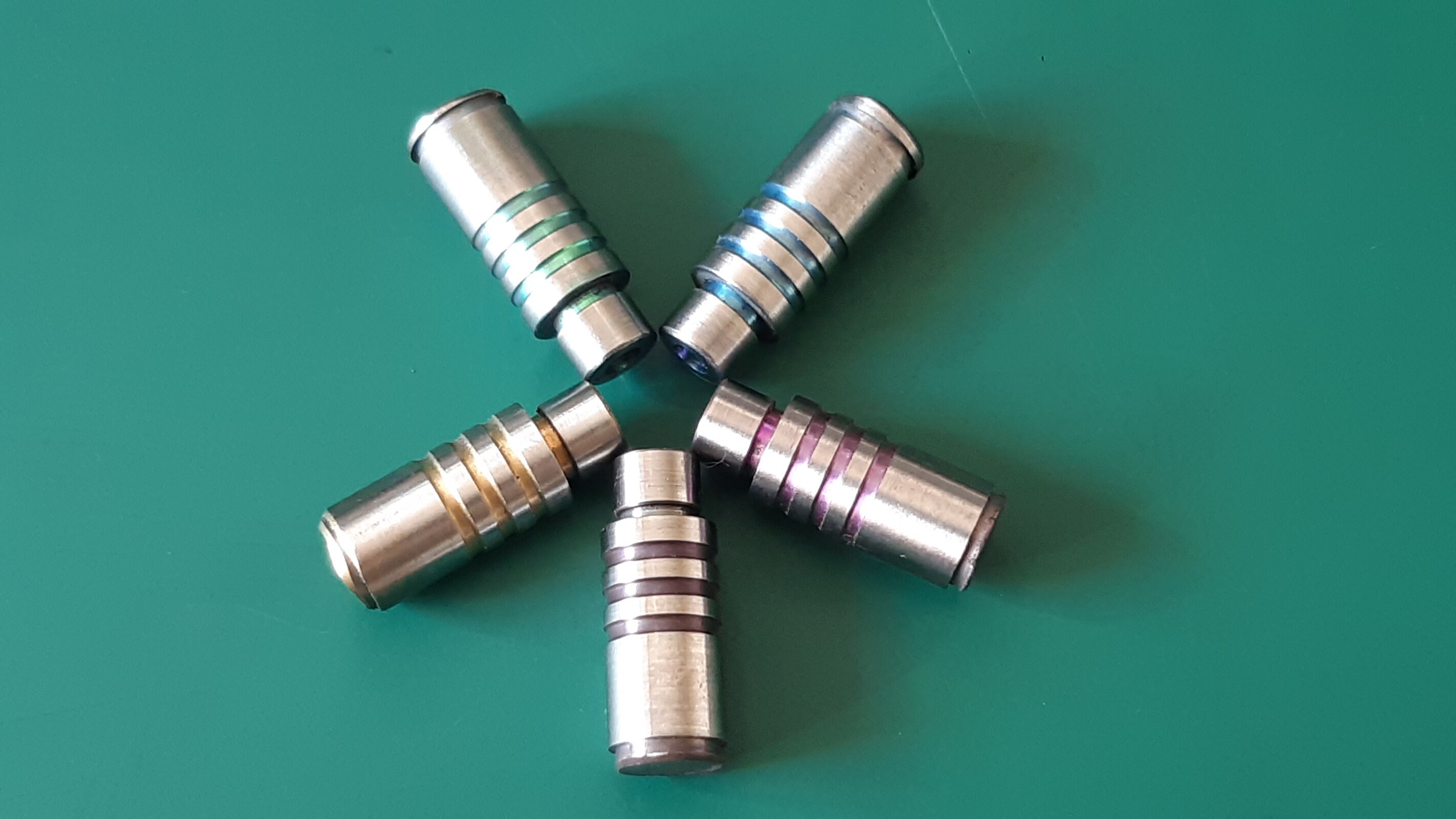

Oeh nice, groen groen groen!
Ellenlange teksten en iedereen wilt gewoon alleen maar kleurtjes zien.
95% van de mensen. Een paar mensen lijken het wel te kunnen volgen. Ik zie ook liever plaatjes dan van machines waar ze al dan niet op gemaakt worden. :rofl:

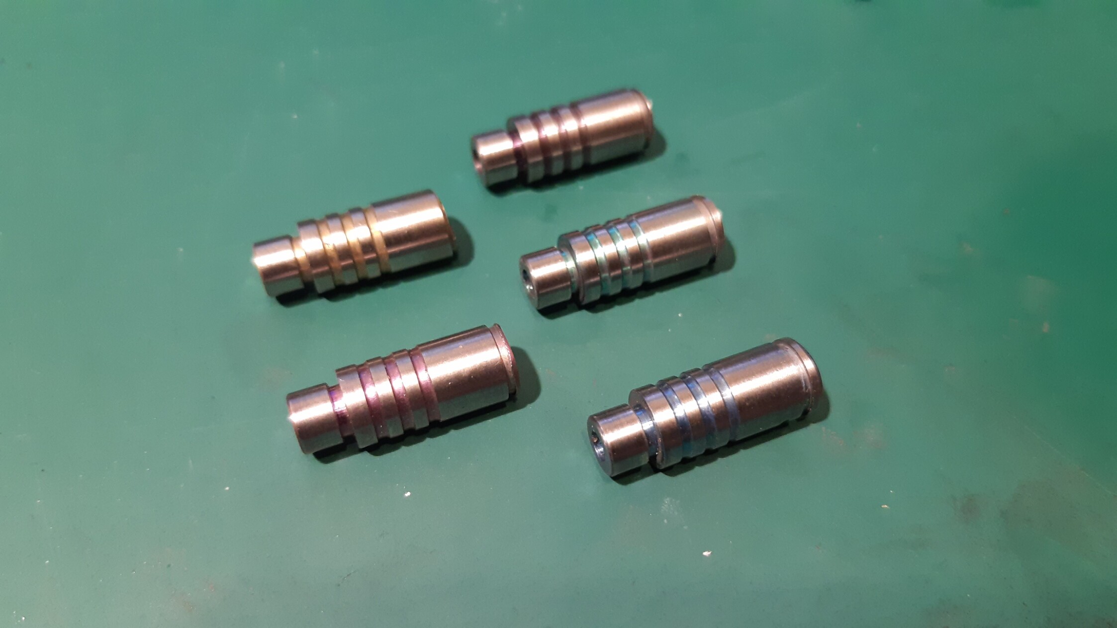

Hoe anodiseer je uitsluitend de groefjes en niet de rest? Een coating?
Arie ook :grin:
Goede vraag Grote Boze Wolvin :+1:
Goud en blauw graag.
