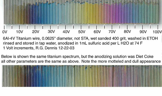

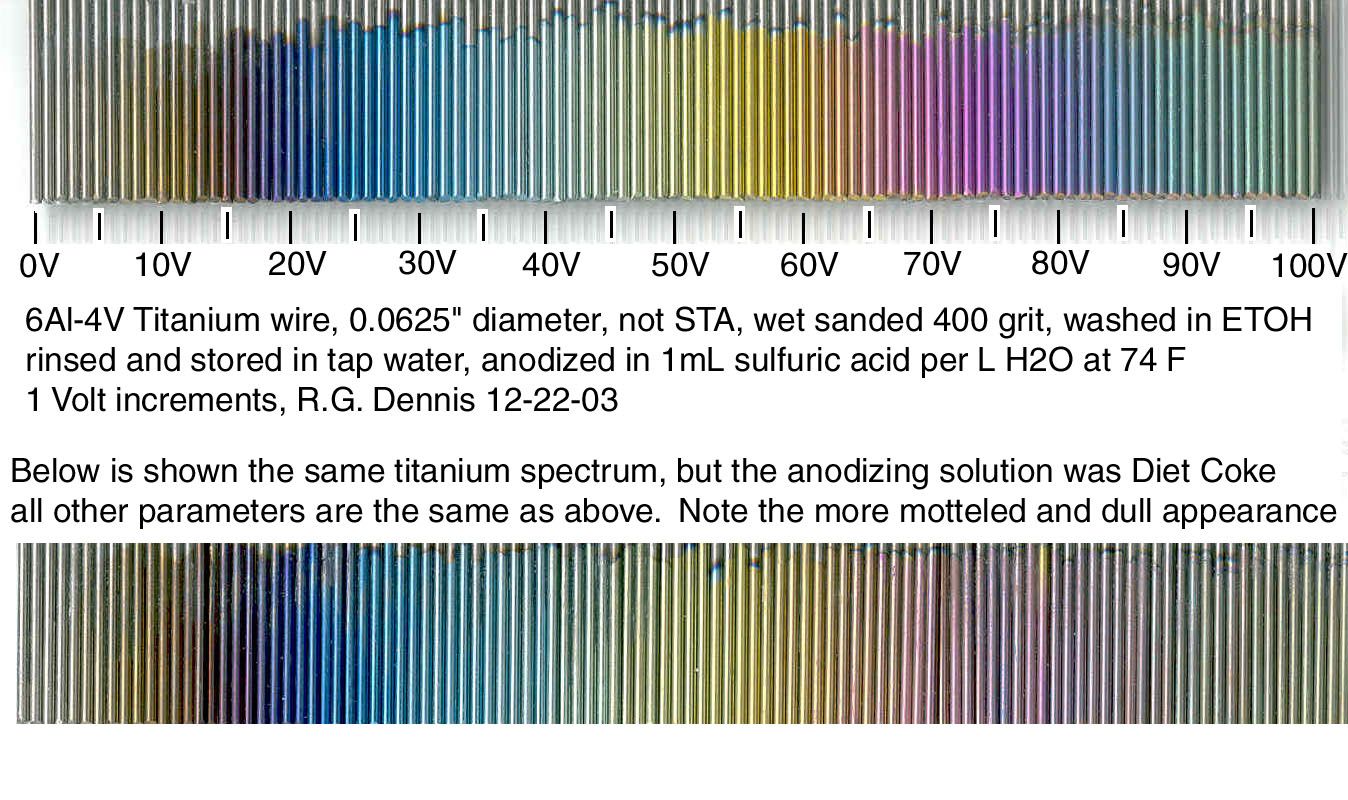

Volgens mij moet dat kunnen. Rond de 65V of zo, als ik het goed zie.
Anodiseren in de cola :rofl::rofl:
Niet vreemd wanneer je het principe een beetje snapt.
Jaaaaa een groene een gele en mn favoriete combinatie is er!
Wel vreemd eigenlijk, want de beste resultaten krijg je met titanium als je anodiseert in een basisch bad, en cola is niet bepaald een base, verre van zelfs…
Water met natriumbicarbonaat is de meest gebruikte oplossing, maar zeepwater kan ook.
Ik zou cola eerder gebruiken als etsmiddel…
De cola resultaten zijn ook een stuk slechter. Wel leuk als projectje met kinderen bedenk ik me nu
Ja… met een paar 9 volt batterijtjes kun je al best leuke resultaten bereiken, onder de 50 volt krijg je ook zonder etsen nog goede kleuren.
Natriumbicarbonaat is overigens gewoon bij de supermarkt te koop… bakpoeder…wel de versie zonder wijnsteenzuur nemen…
