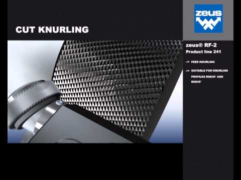

Kartelen.
Is wel mooi maar heb je weer extra gereedschap voor nodig.

want kartelen is weer een heel andere bewerking… en als je het strak en netjes wilt hebben, dan moet je het eigenlijk graveren, titanium is natuurlijk nogal hard, in staal ā€œdrukā€ je zo’n kartel er wel in. maar titanium is een ander verhaal… ook zit ik dan met buiging van het werk, omdat de dopjes zo’n 4 cm uit de klauwplaat steken…
Zou ik het op een nette manier willen kartelen, daar gaat wel weer een week werk en een meter titanium inzitten… bovendien, als je dat wilt anodiseren… dan slijt het daar wel weer eerder vanaf… de kleur in de groefjes blijft wel zitten…
