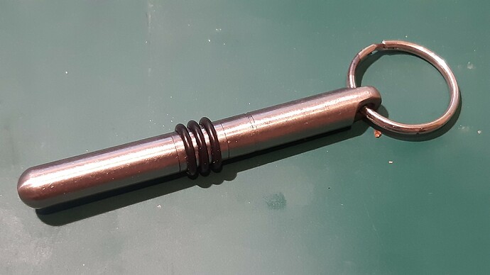

Rubbertjes moeten niet te strak zitten, maar precies de goede maat hebben, just my 0,02.
Stuur je extra rubbertjes mee met ieder tooltje?

Ik denk dat de levensduur van deze rubbertjes lang genoeg zal zijn. als er nieuwe nodig zijn, dan is het net zo makkelijk om ze na te leveren.
dan is je rubbertje niet strak genoeg geweest…

Ohja… 'k heb even een paar ringetjes uit het “1000-dingen-doosje” gevist… ø4 binnendiameter, snoerdikte 2… die zitten er mooi strak omheen
Het is alleen geen gezicht :thinking:
Kwestie van smaak… 'k vind het persoonlijk ook niet zo mooi… dunnere ringen kan wel wat eleganter zijn, maar dit is wat ik had liggen… en het werkt wel…
Wat is de reden achter de rubbertjes?
Wat betreft look, nooit doen. Ziet er ineens erg nerdy uit.
Mwa, niks doen waar je zelf niet achter staat.
Het is geen gezicht, punt.
Ik zou hem houden zoals ie is en de eerste batch verkopen. Daar feedback uitvragen en pas dan Momentum 2.0 maken + prijs omhoog.
Was een vraag van iemand in dit topic. Voor meer grip.

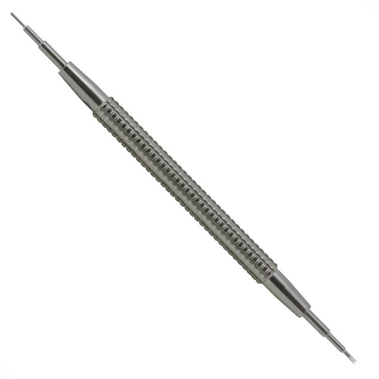

Dan zou ik eerder proberen zoals bergeon doet een iets ander textuurtje aan te brengen…
Beter goed gejat dan slecht bedacht…
Arie, merk je dat t tooltje uit te weinig grip heeft?
Ik heb een pols die aan elkaar is gezet met plaatjes, schroefjes en moertjes waar pezen en botten mee vastgezet zijn op hun originele positie. Hij werkt vrijwel weer helemaal als vanouds alleen ik kan relatief weinig knijpkracht uitoefenen zonder pijn te krijgen achteraf.
Vandaar mijn vraag om de rubbertjes, mocht het nodig zijn wil ik de optie open houden.
Ah… dan begrijp ik waar t vandaan komt.
Fair enough… maar voor de look zie ik t liever niet als standaard
Eens, mooi is het niet maar functie boven vorm :scream:
