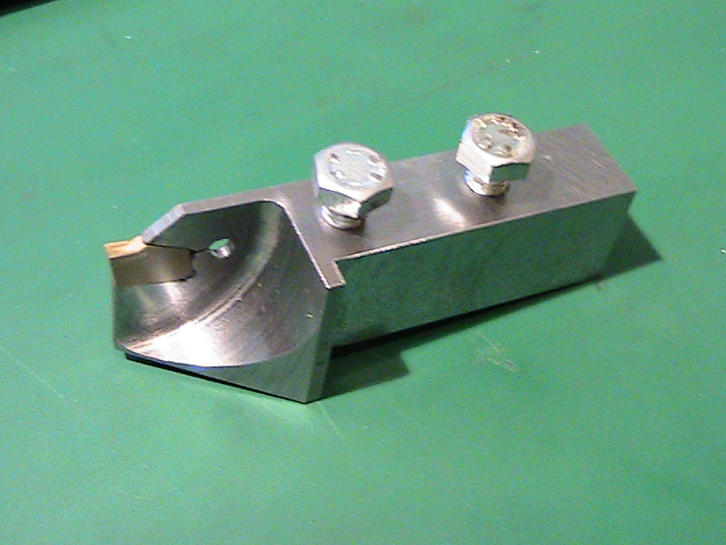

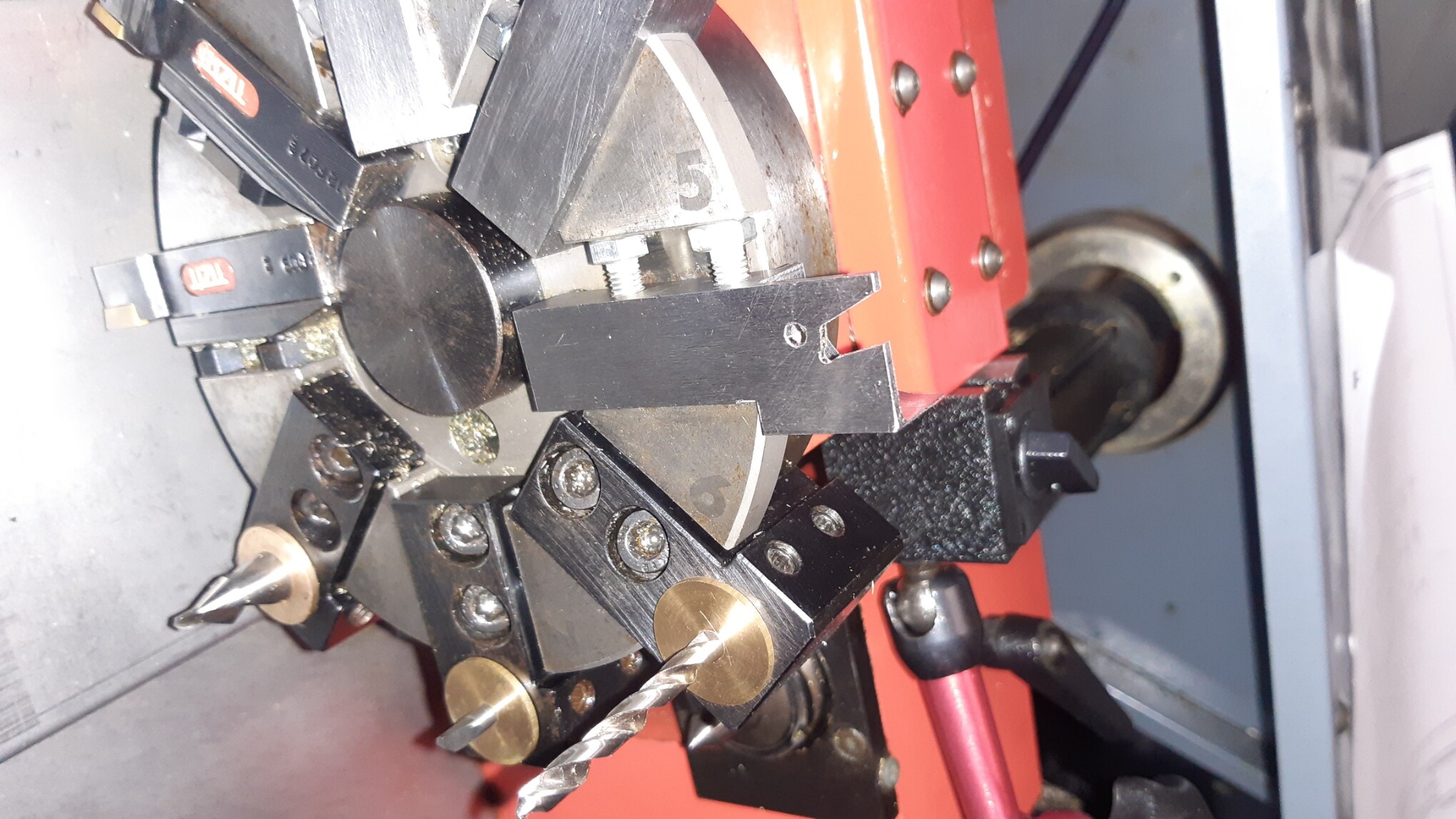

een Afsteekbeiteltje.
schreef ik eerder al dat 't laatste plaatje gebroken was, en dat nieuwe reeds besteld waren… ja… die zijn binnen… maar ze passen dus niet in de houder die ik in de machine had…, de plaatjes zijn te klein… blijkbaar is dat een speciaal model geweest, en ik heb niet kunnen achterhalen welke dat zouden moeten zijn.
Ik was in de veronderstelling dat het SP 200 plaatjes zouden zijn… maar nee dus…
Wat dan te doen… Kijken op Internet voor een nieuwe houder voor SP200 plaatjes… Ja… dat is wel het meest logische… maar wat ik vond was niet waar ik wat aan had… langere uitsteek, en een houder van 16 x 16 mm… en ik moet 12 x 12 hebben…
Dan rijst bij mij eigenlijk altijd de vraag… wat is wijsheid?.. verder zoeken?..als je’t niet binnen 5 minuten vindt… dan ben je snel een paar uur aan het zoeken… Ik had nog een stukje gereedschapstaal 15 x 20… Dus… 't mes… sorry, de frees erin… en dan heb je dus dit… meteen 2 gaatjes met schroefdraad erin, zodat ik het klemblokje niet nodig heb… dat klemt makkelijker en sneller
't is mijn vak tenslotte…
Dus… dat betekent dat ik morgen gewoon T0505 nadat ik deze opnieuw gekalibeerd heb weer in de programma’s kan opnemen…
