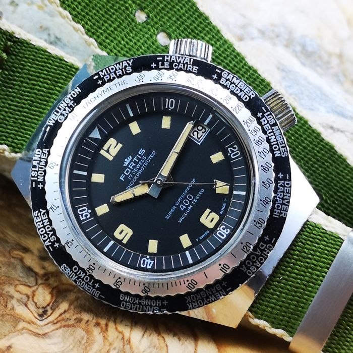

Ik denk dat je de bezel gelijk moet draaien met de stad/tijdszone waar je op dat moment bent. En dan kan je aflezen hoe laat het is op de plaatsen op de bezel.
Zo werkt het “normaal” en lees je de tijd af op de 24-uur schaal. Even de bovenste Fortis als voorbeeld; laten we zeggen dat we in London zijn (we noemen het even G.M.T. voor het gemak).
Hoe laat is het dan volgens het horloge in Denver?
Dan moet je de bezel gelijk zetten met de uren wijzer. Dus 2 stapjes naar links draaien.
Als je dat doet staat denver op 3 uur. En is het in Denver 3 uur. Stel dat het in london 22:10 is dan is het in denver 15:10. In Karachi is het dan 03:10.
Ah, ja. Dat klopt als een bus. 7 uur tijdverschil inderdaad.

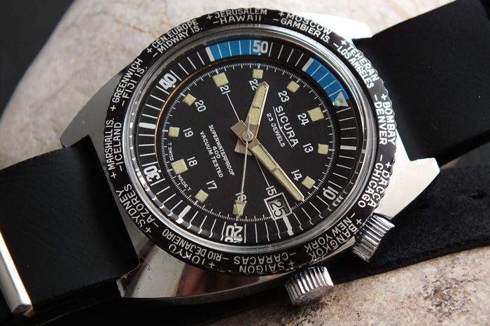

Je moet er altijd even bij nadenken en het werkt niet heel handig. Maar is een goedkopere optie dan als merk speciale gmt uurwerken in te kopen. Het zijn zo te zien ook meer budget horloges
Ik vind vooral de looks met zo’n stedenring erg gaaf. Voor het praktische kun je inderdaad beter een GMT of een digitaal horloge nemen :wink:

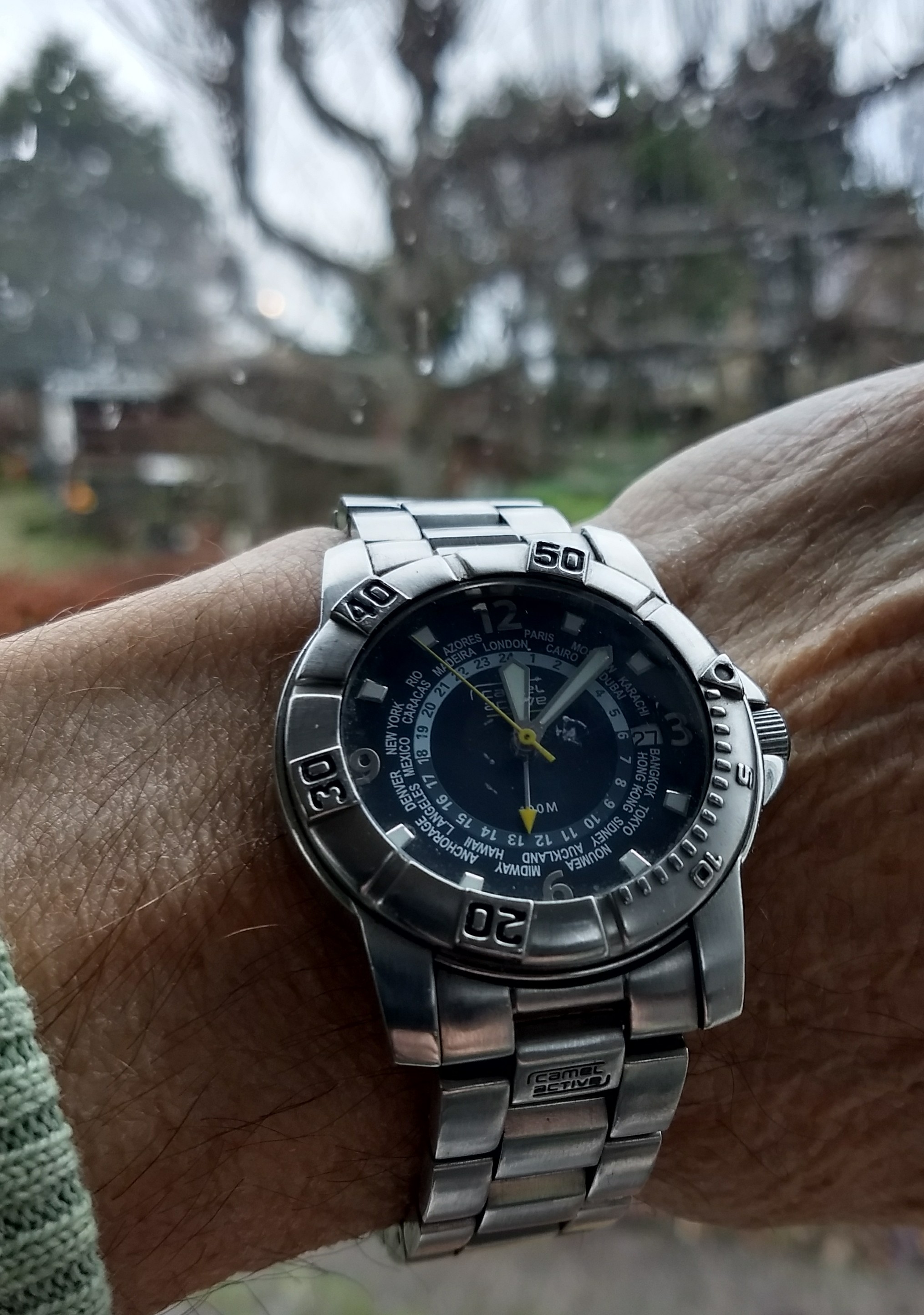

De werking van een 12 uurs worldtimer is in principe hetzelfde als bij een 24 uurs versie. Bij een 12 uurs versie is het verschil tov de 24 uurs versie dat je moet opletten of het vroeger/later is, waar dat bij een 24 uurs versie wat duidelijker is.
Ze hebben hier een dubbele ring met stedennamen met een plus of min er voor. Plus is later en daarvoor ga je voor de nieuwe tijd met de klok mee, en vice versa.
Hoop tekst maar als je het eenmaal een keer hebt gedaan best makkelijk eigenlijk.

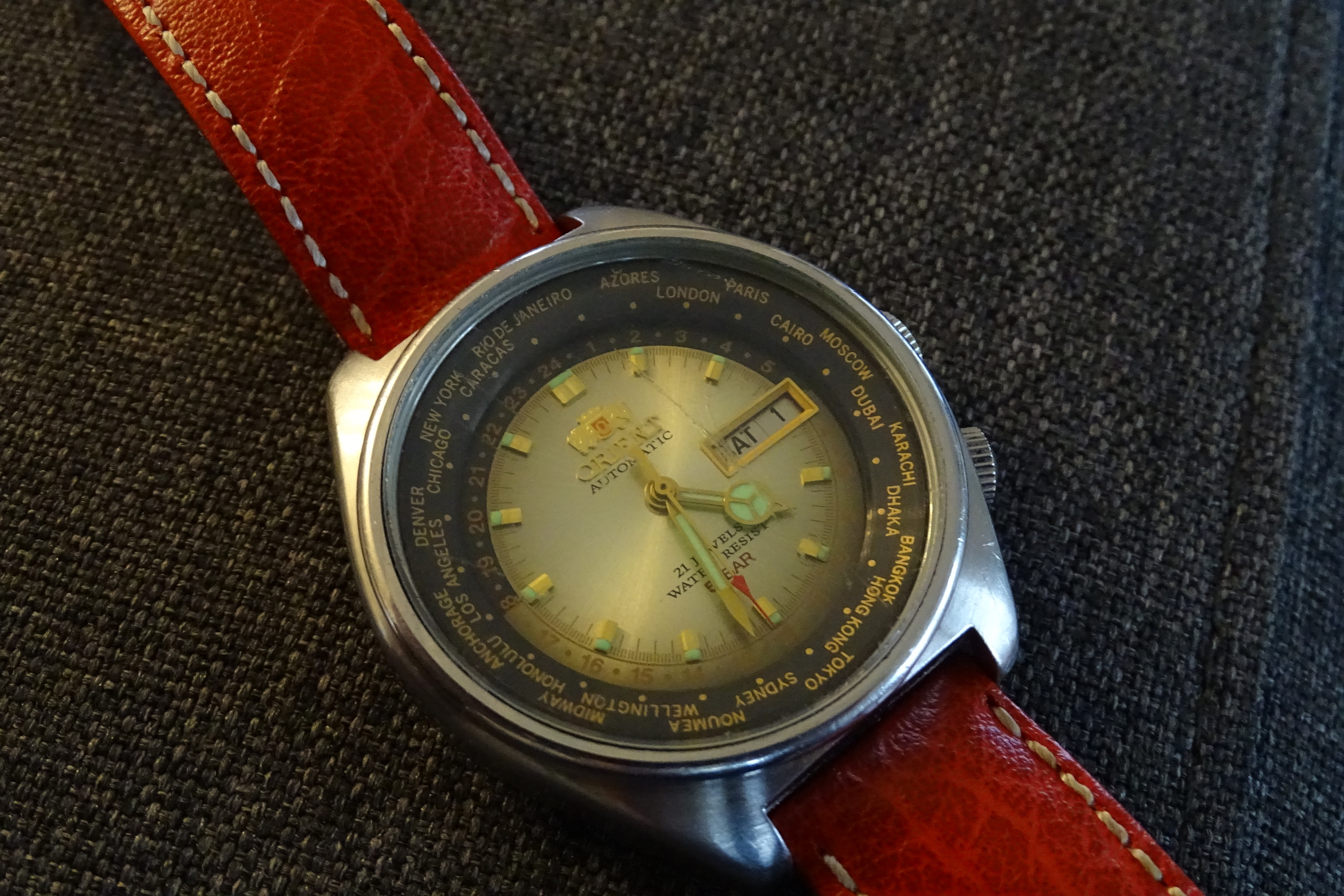

Of beide in één :wink: dan kan je 3 tijdzones ineens aflezen… :nerd_face:
Caracas, Saigon, Bagdad. Mooi om de historie aan het horloge af te lezen. Dat zijn van die steden die er toen toe deden. Ooit. Wie denkt er nu nog aan Saigon? Caracas? Waar ligt dat ook alweer?

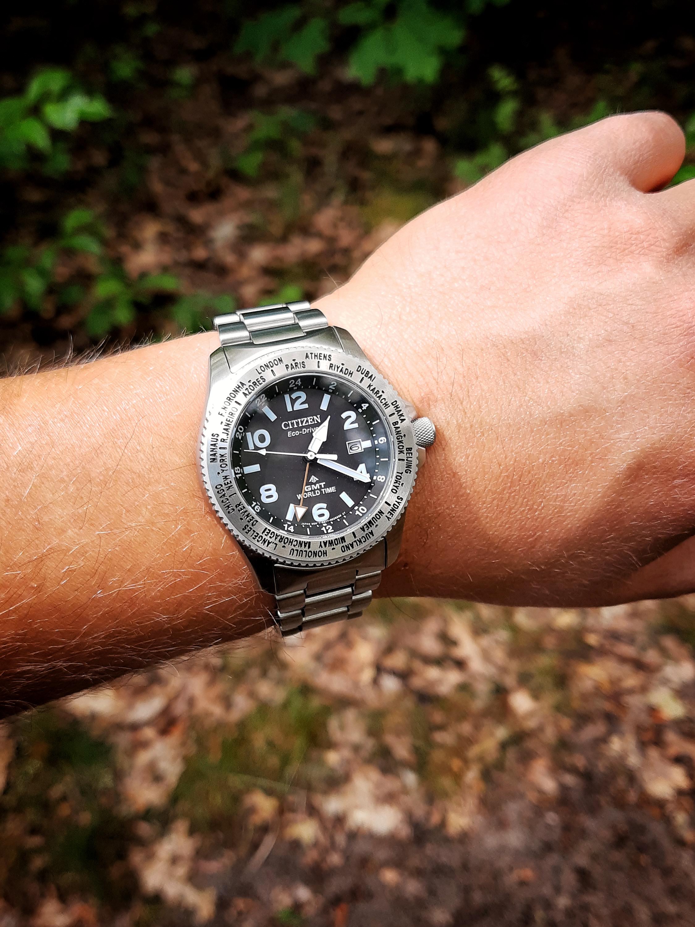

Dat doen we hoor :wink:
Die zijn makkelijker af te lezen :+1:t3:

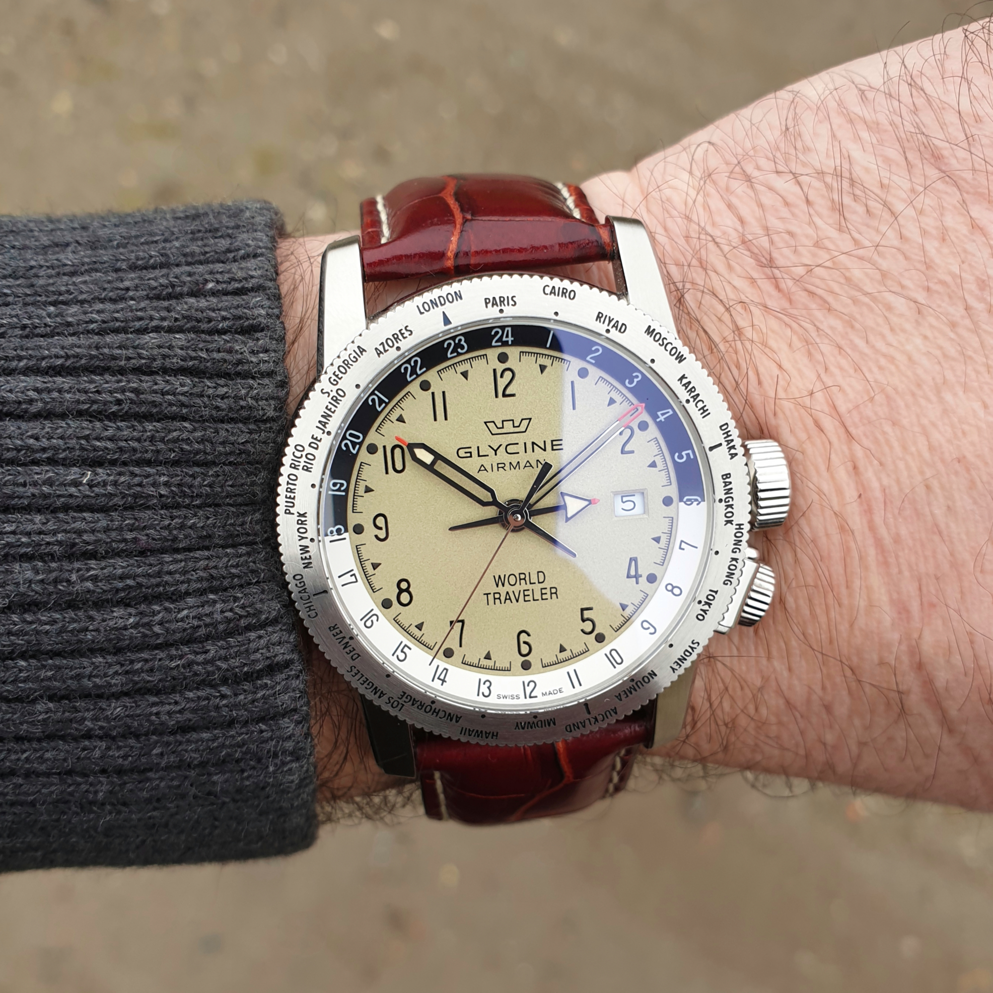

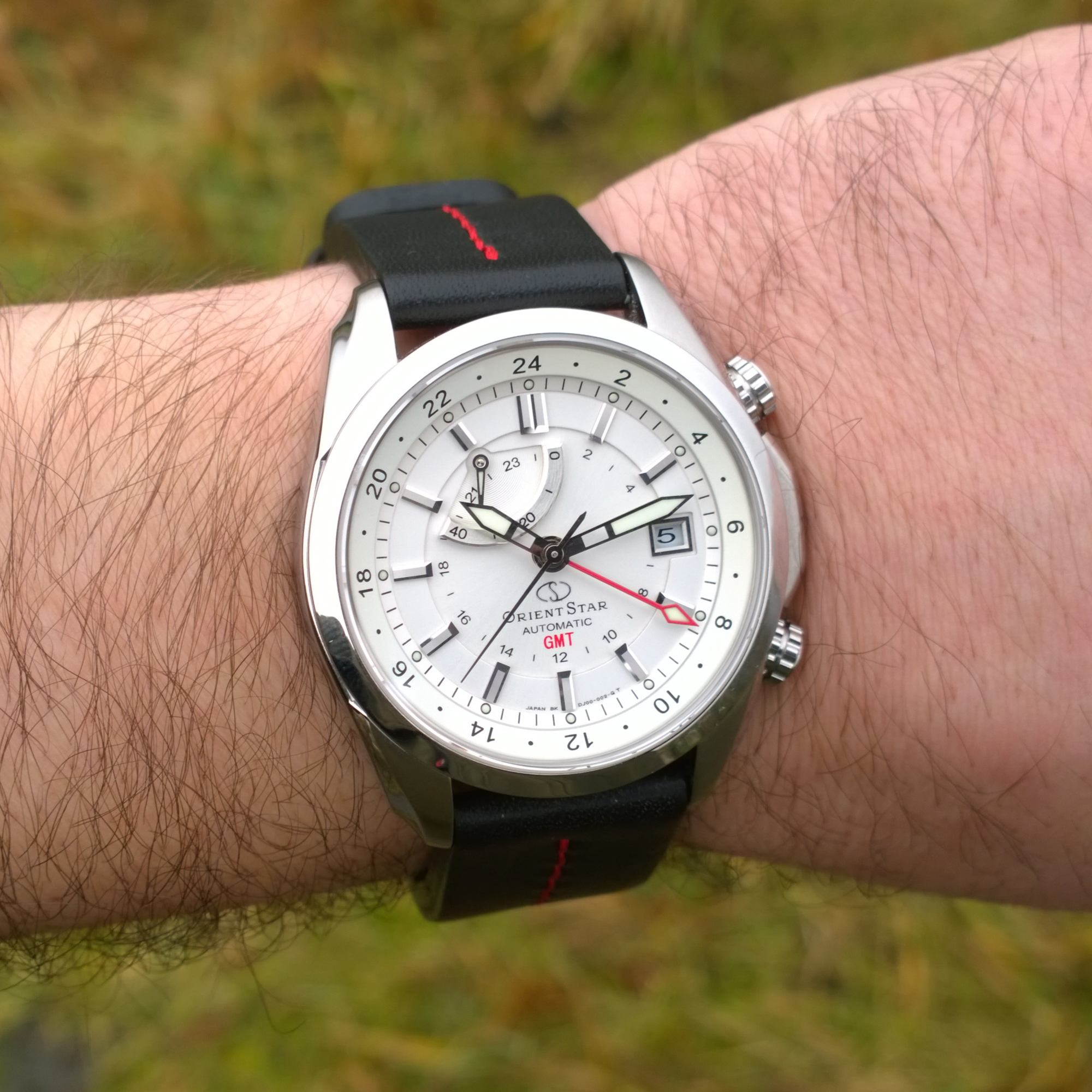

Was bijna vergeten dat hier ook nog zoiets rondslingert. In 2020 niet een keer gedragen. Internal bezel, maar dan 24 uurs wat het een pak duidelijker maakt.
Geinig, ik heb met deze juist meer moeite dan met je originele vraag. :grimacing::slight_smile:
Is het op jou foto nou 10 voor 3 of 10 voor 6 in Parijs? :face_with_hand_over_mouth::sweat_smile:
Ik zou zeggen 10 voor 3.
Oké oké en is t dan 10 voor 4 in Cairo?
Correct.
Overigens kan je ook nog de GMT wijzer gebruiken.
