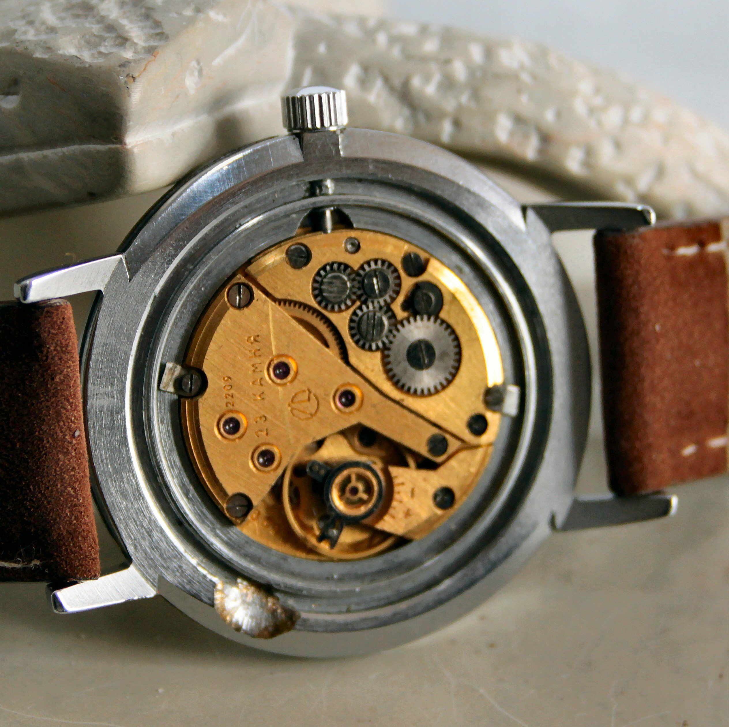

Ik had me overigens niet zo gerealiseerd dat mijn Sekonda een Chinees zou zijn, en dan ook nog hèt stereotype ‘Standaard Uurwerk’. Oorspronkelijk is Sekonda wel degelijk een Russisch merk maar het schijnt dat de wat recentere horloges (ook quartzen) nu in China worden gemaakt. Ik heb overigens ook nog een wat ouder Sekonda horloge in de collectie en dat is wel een echte Rus. Een paar jaar geleden overgenomen van een gewaardeerd HF lid. Een zeer platte uitvoering met het speciaal voor platte horloges bedachte caliber 2209 “Vympel”. 23 steens; wat veel voor een handopwinder, maar het loopt ook als een trein.
Hieronder een paar prentjes.

Sekonda was (en, volgens mij, nog steeds is) een Engelse import firma, die de Russische horloges onder deze naam verkocht. In oude Sekonda’s zitten uurwerken van verschillende fabrieken. Dit 2209 is van Luch uit Minsk en werd inderdaad oorspronkelijk ontwikkeld door de 1e Moskouse fabriek voor “Vympel” horloges. Later werd de productie naar Luch overgebracht.

En kaliber 2209… Prachtig uurwerk, verguld en van zeer goede kwaliteit. Een van de dunste Sovjet kalibers. Als ik me niet vergis, heeft het uurwerk, ontwikkeld voor de “Vympels”, enige internationale prijzen in wacht geslepen met dit ontwerp.
Eerst werden door de 1e Moskouse fabriek de “Vympels” geproduceerd en daarna werd de hele productielijn naar Minsk verhuisd. De productie ging daar door onder de naam “Luch”. Zie op mijn “Vympel” het vierkantje met 1МЧЗ logo (1e Moskouse horlogefabriek) en op Sekonda het rondje met Russische Л erin - = L, van Luch.
