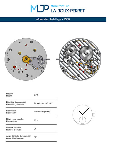

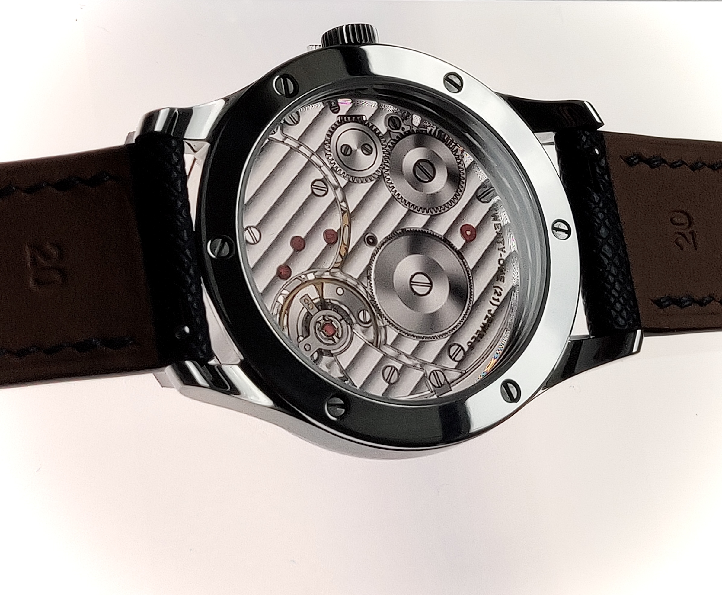

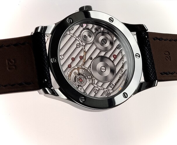

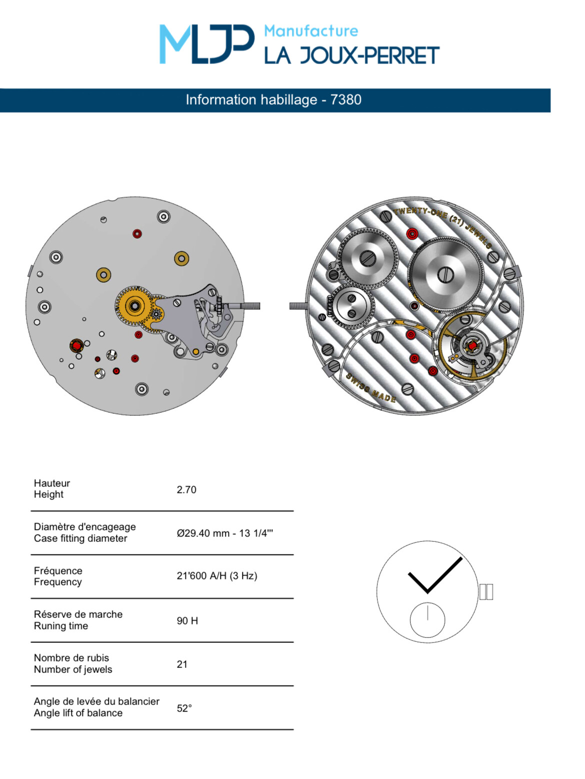

Ziet er net uit! Wil je ook al vrijgeven welk binnenwerk dit wordt? Google lens vindt het niet. En ik ben benieuwd naar de seconde-positie :blush:

De secondewijzer komt dus ruwweg op 56% van de afstand tussen buitenkant dial en centrale as te liggen (7.2mm onder centrale as)
  • beter dan een L.U.C. XPS van Chopard die op 60% zit
  • een VC Patrimony Traditional pusht dat naar 50%
  • een henschel H1 draait ook rond 55-56%
    Met die proporties valt er dan echt wel iets leuk te maken!

Chronometer neem ik aan?
Dit vond ik heel erg belangrijk. En als je dan ook een dun horloge wilt maken is de keuze zeer beperkt. Het uurwerk is maar 2.7mm dun. Zo vaak is de positie vd kleine seconde niet mooi geplaatst.
